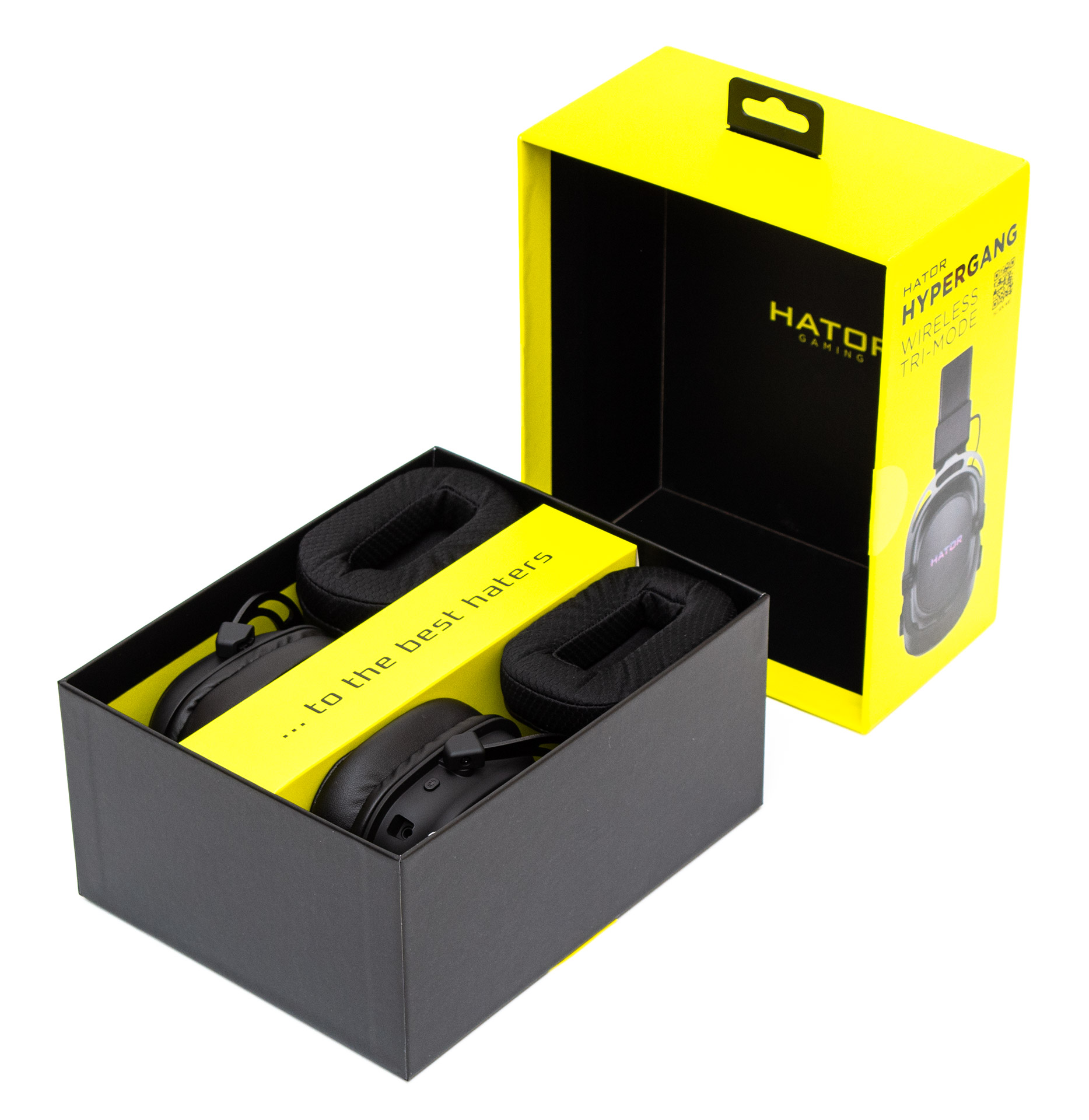

Від самого початку Hator лишається вірним своєму корпоративному жовто-чорному стилю оформлення коробок. Тут присутні зображення продукту попереду та з боків, а на звороті українською, польською та англійською мовами вказані його технічні характеристики. Використання там певного кольору шрифту, який неможливо прочитати без потужної підсвітки та збільшувального скла, напевне є хитрим способом спонукати покупця відвідати зайвий раз офіційний сайт в пошуках інформації.
Всередині є оригінальна картонна вставка, яка одночасно притримує гарнітуру та служить коробкою для аксесуарів. Але в плані захисту від пошкоджень це нічого не дає.

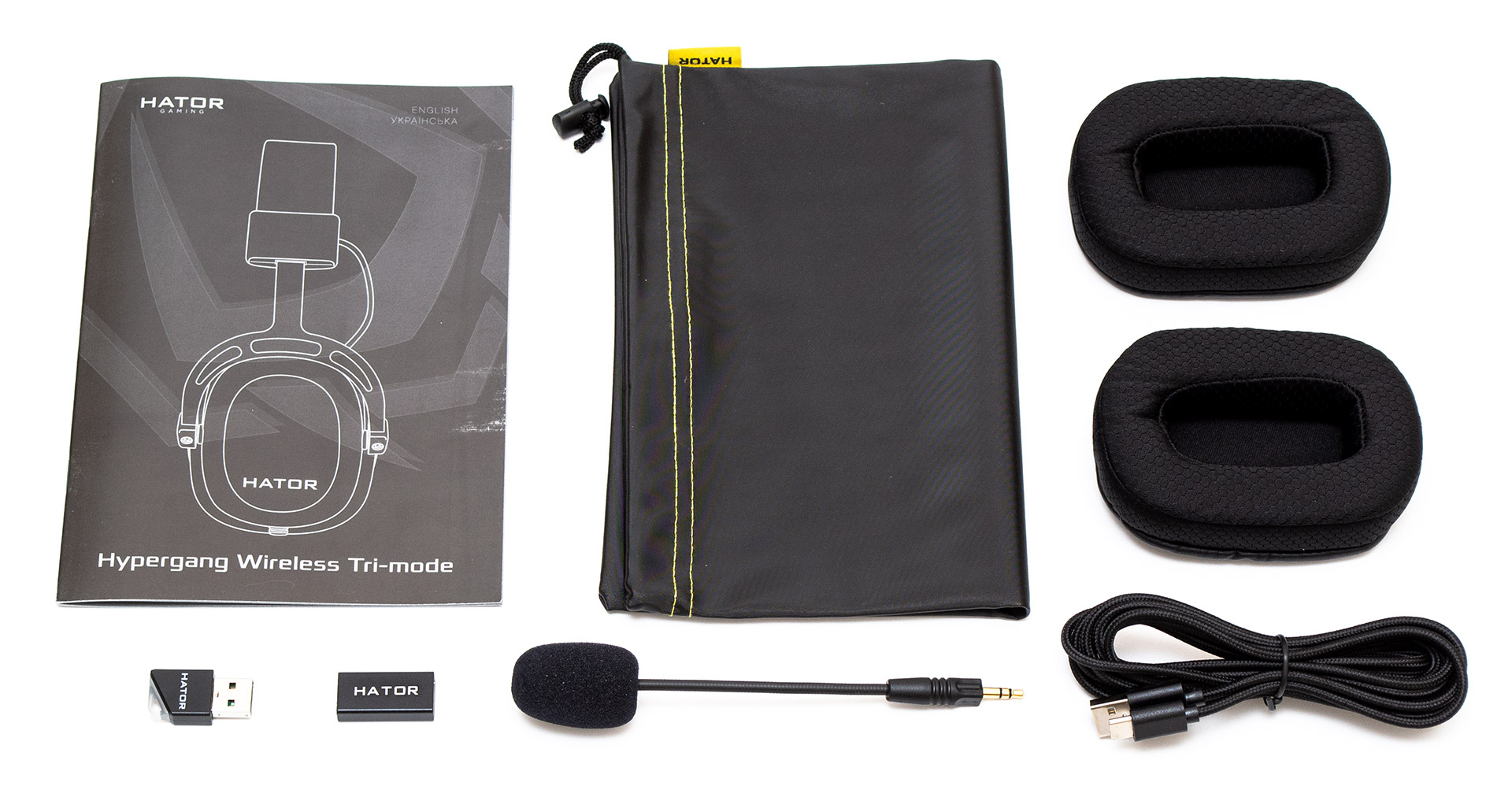

В комплекті постачання, окрім самої гарнітури, є інструкція користувача, чохол зі штучної водостійкої тканини, набір з двох додаткових тканинних амбушурів, триметровий кабель USB Type-C на USB Type-A для дротового підключення та заряджання, знімний мікрофон з роз’ємом 3,5-мм, металевий адаптер USB Type-C на USB Type-A та 2,4 ГГц приймач USB для бездротового підключення до ПК.

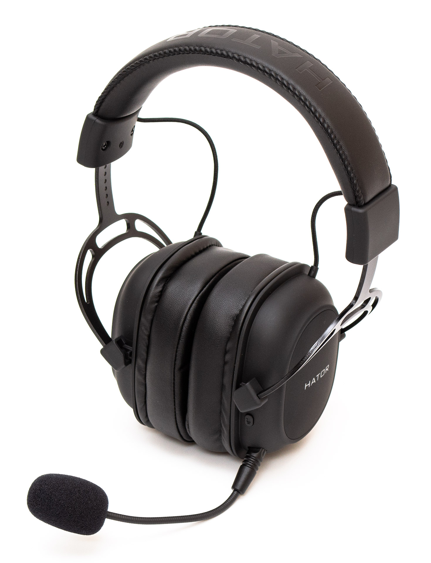

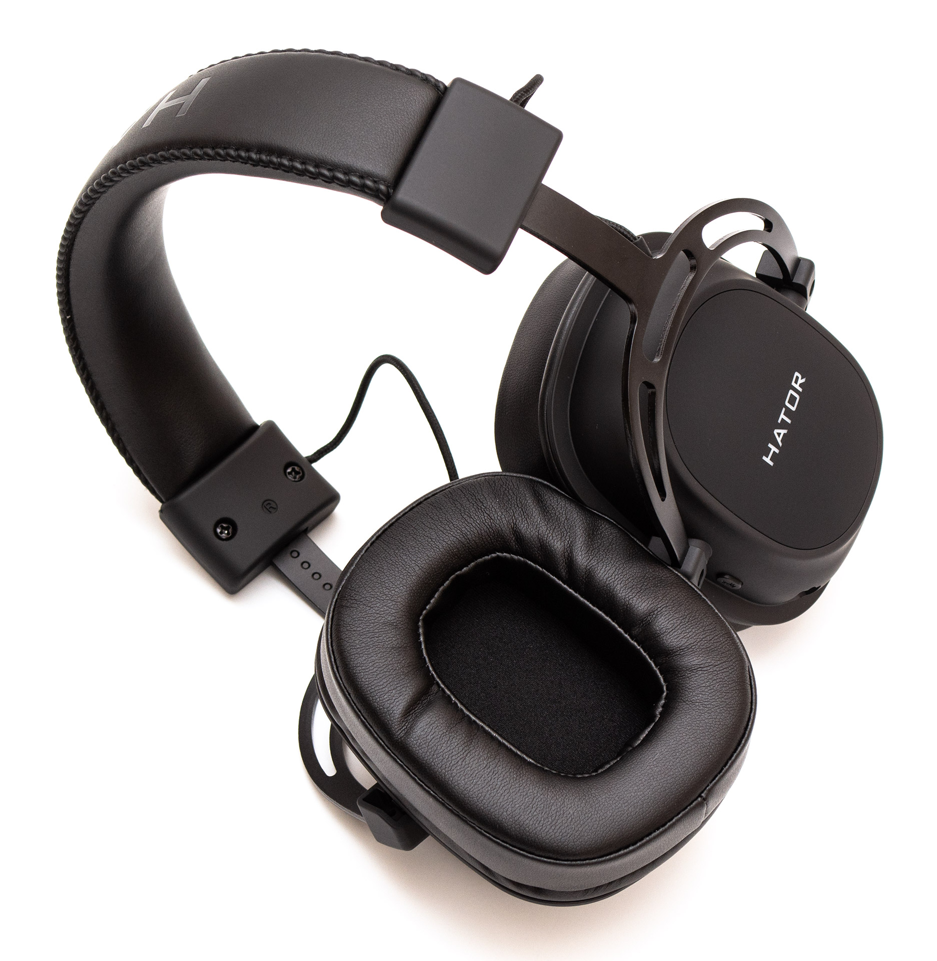

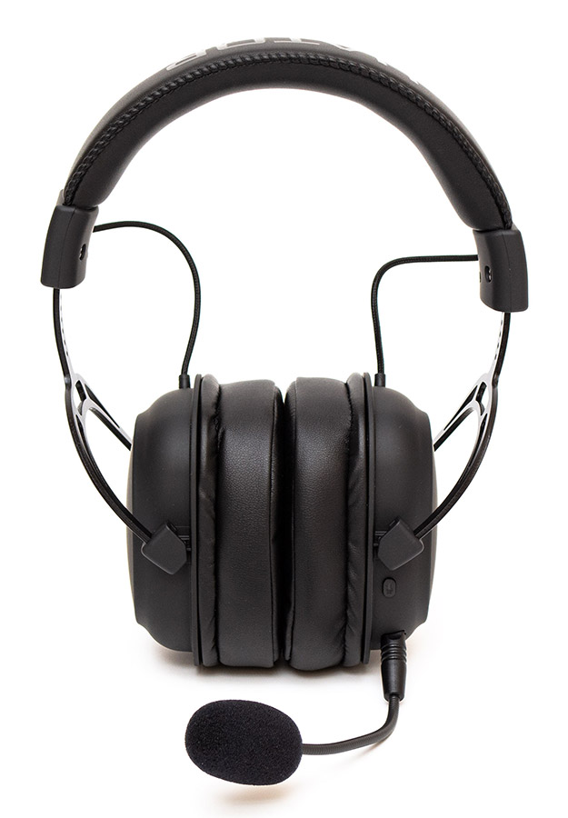

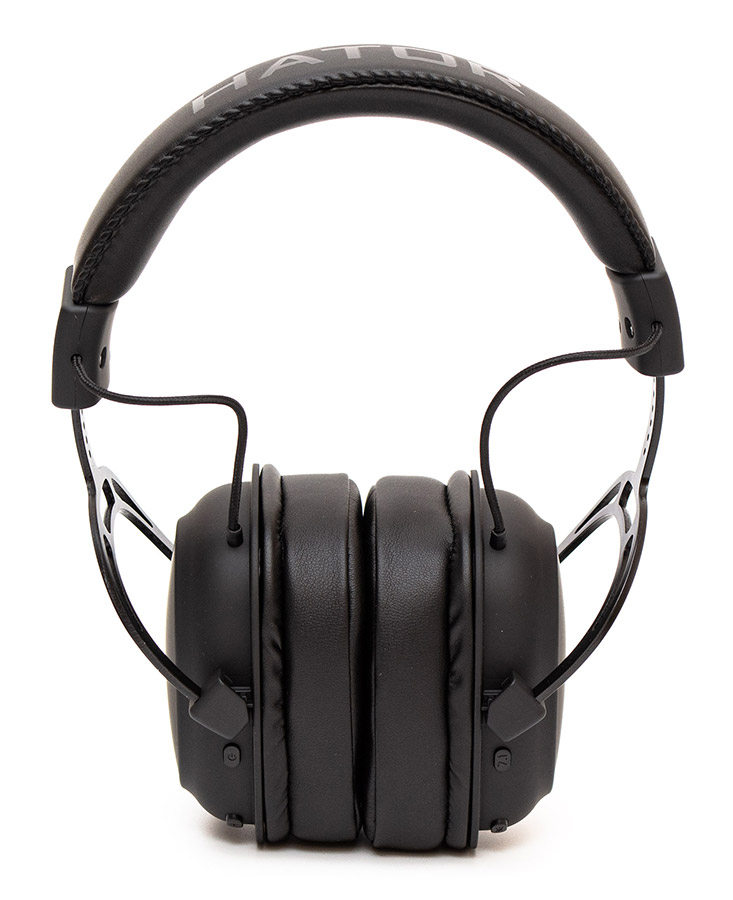

Концептуально та по зовнішності гарнітура Hator Hypergang Wireless Tri-mode мало відрізняється від попередніх версій Hypergang. Вона має класичну симетричну конструкцію з м’яким наголів’ям, висувними дужками та вилкоподібними тримачами, які дозволяють чашам навушників нахилятися по вертикалі в межах 50 градусів для кращої посадки на голові користувача.

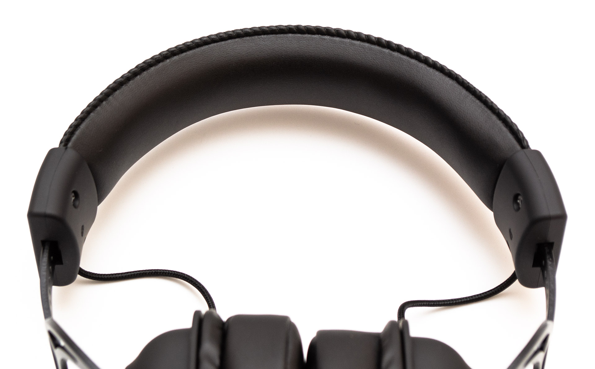

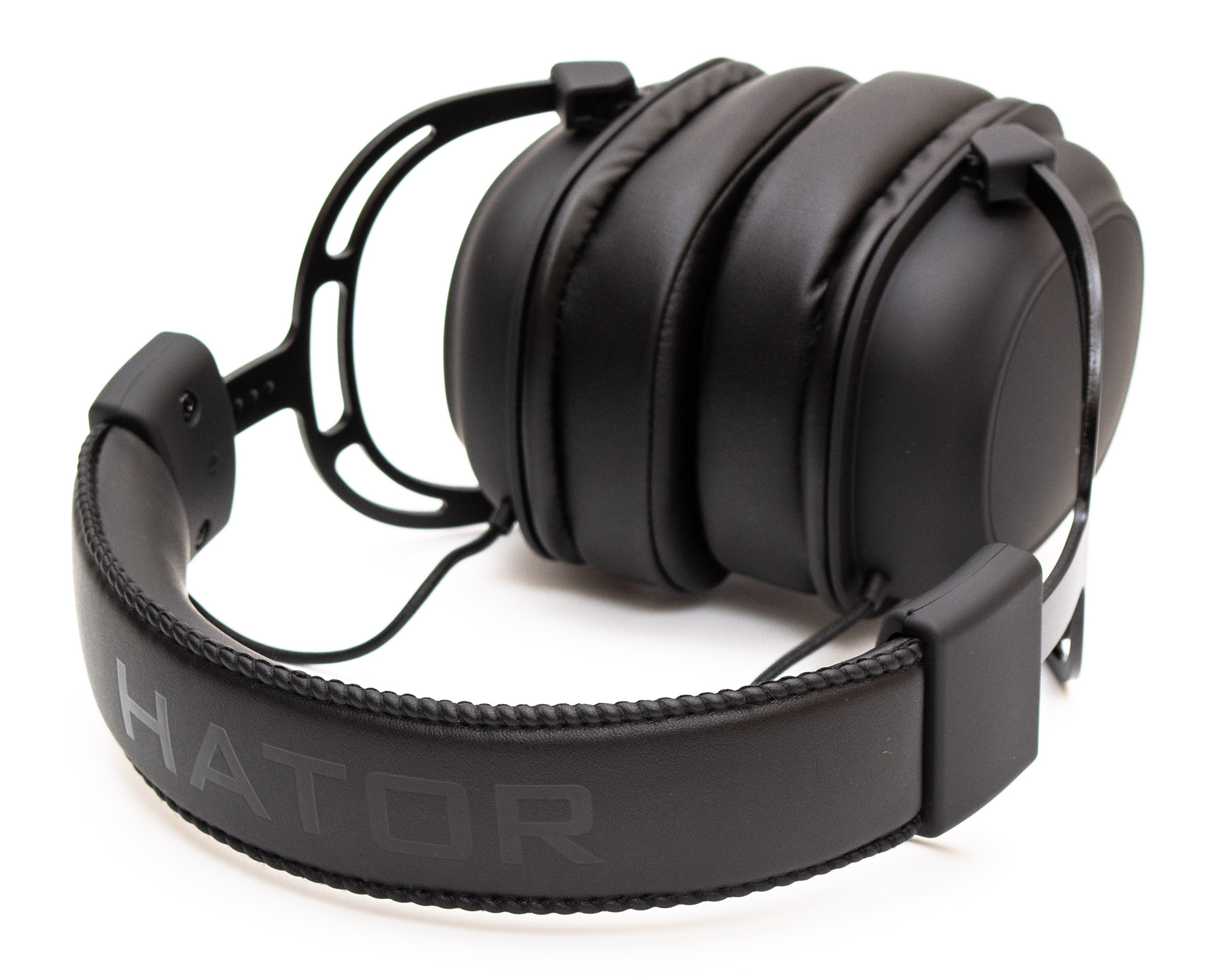

Пружне напівкругле наголів’я вкрите штучною шкірою та прострочене по обводу з обох сторін. Напис Hator витиснений зверху.
Знизу всередині наголів’я є підкладка з дуже м’якою піною. Бокові затискачі зроблені з пластику з покриттям софт-тач та тримаються на двох гвинтах кожен. Позаду з них виходить кабель в обплетенні, що сполучає навушники між собою.

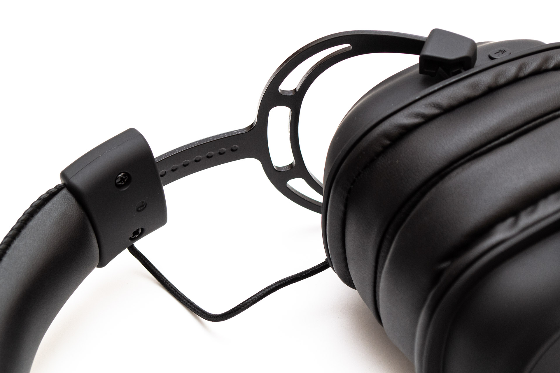

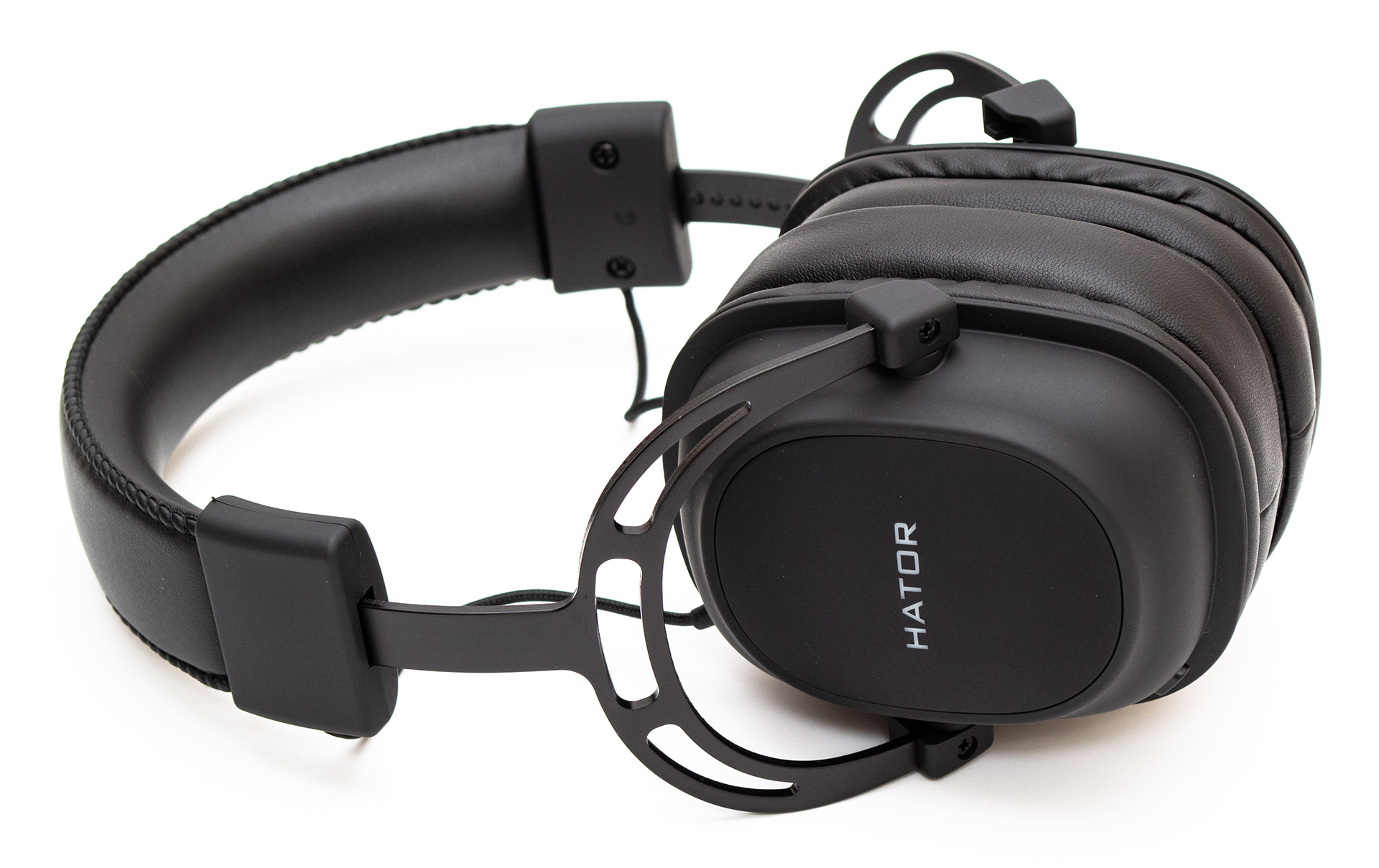

Рамкові висувні дужки металеві, з трьома довгими отворами всередині для полегшення загальної ваги. До чаш кріпляться через поворотні пластикові шарніри (також вкриті софт-тач), по одному гвинту з кожної сторони.
Кожен тримач можна подовжити на 30 мм. На звороті є заглиблення, що визначають позиції фіксації. Усього їх вісім, не рахуючи двох крайніх позицій, де фіксація не відбувається. Сполучний кабель заходить в чаші позаду зверху.

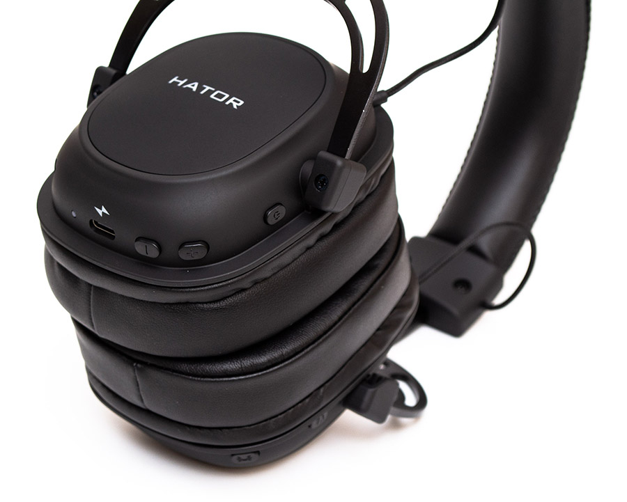

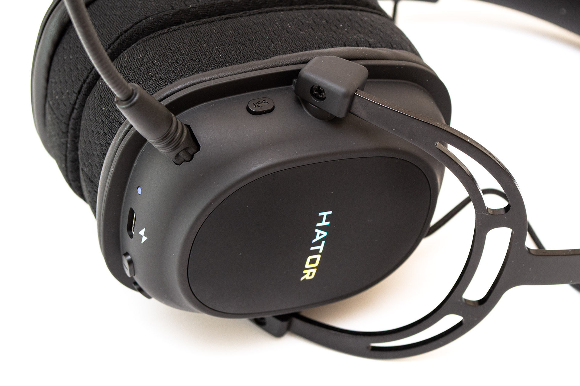

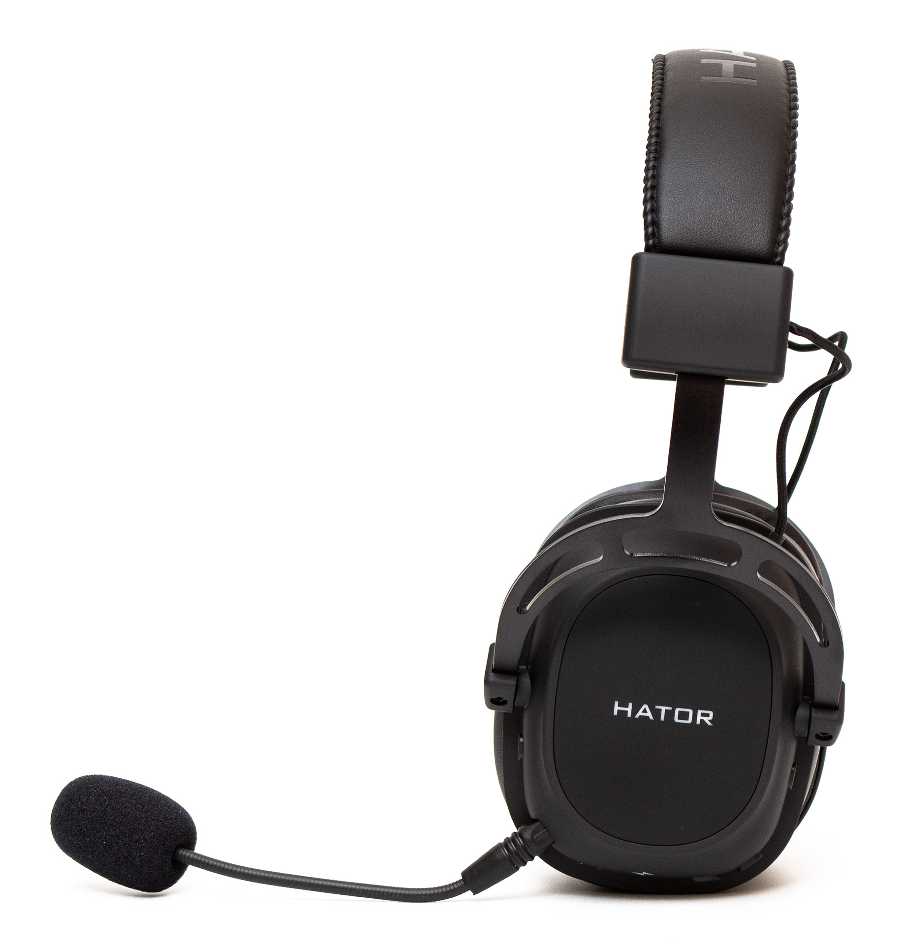

Чаші навушників трохи змінилися. Тепер вони повністю пластикові та вкриті софт-тач покриттям. Прямокутна-заокруглена форма також незначно поміняла свої контури. Напис Hator по боках випалений лазером у самій поверхні та має вбудовані світлодіоди підсвітки. Чаші є комфортними по розміру та накривають вуха повністю, не стискаючи їх.

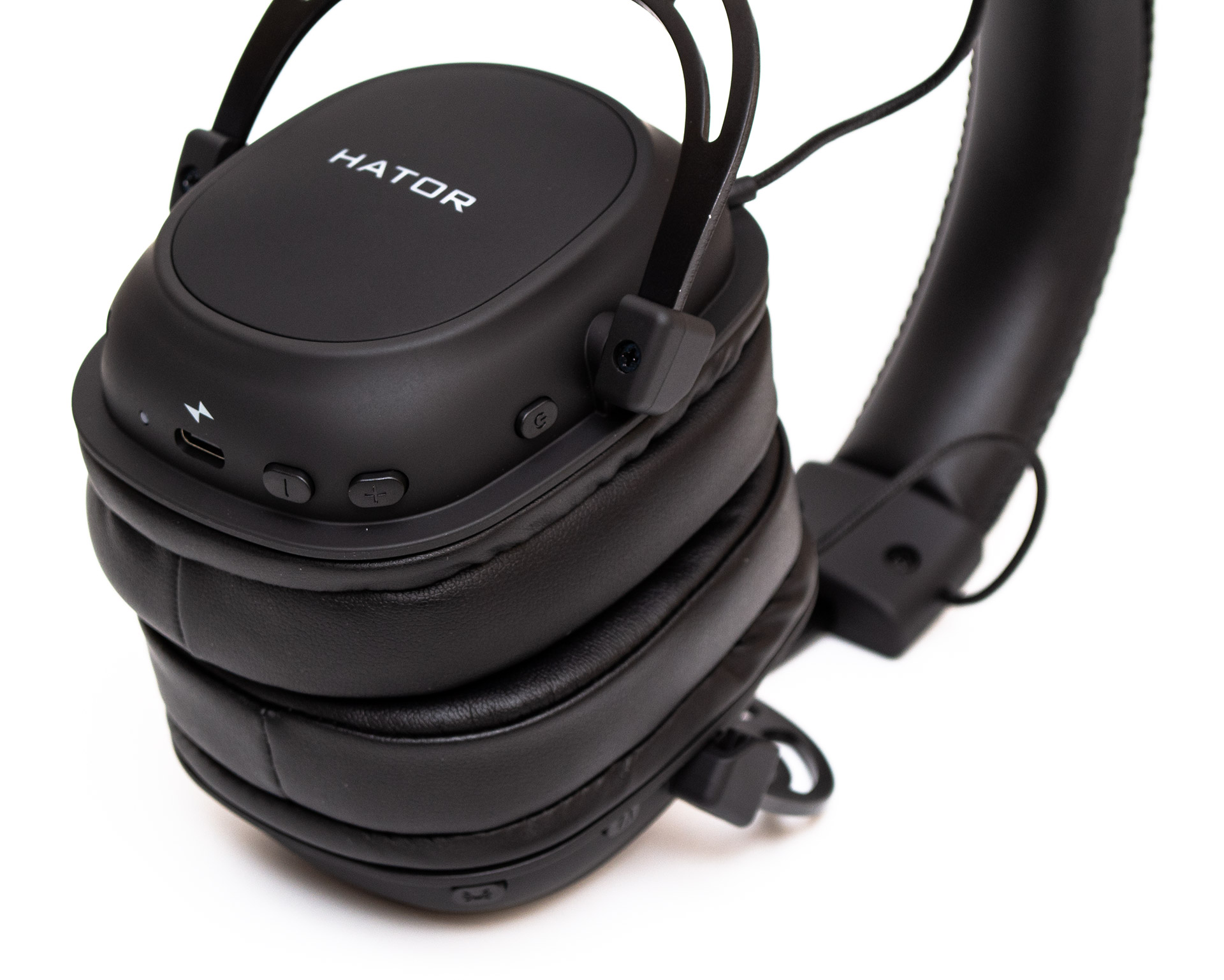

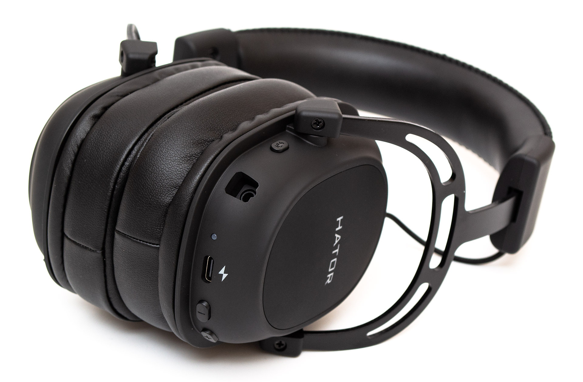

На лівому навушнику є багато роз’ємів та органів керування. Прямо біля дужки попереду розташована клавіша вимикання мікрофона. Нижче неї знаходиться 3,5-мм гніздо для мікрофона із заглибленням квадратної форми. Зліва на ньому є насічка яка не дає вставити мікрофон неправильною стороною. По центру знизу вмонтовано роз’єм USB Type-C для зарядного кабелю та індикатор живлення поряд з ним.

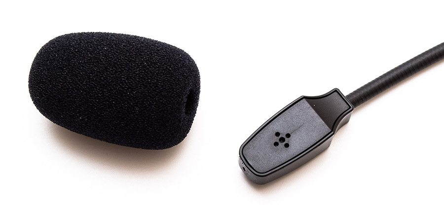

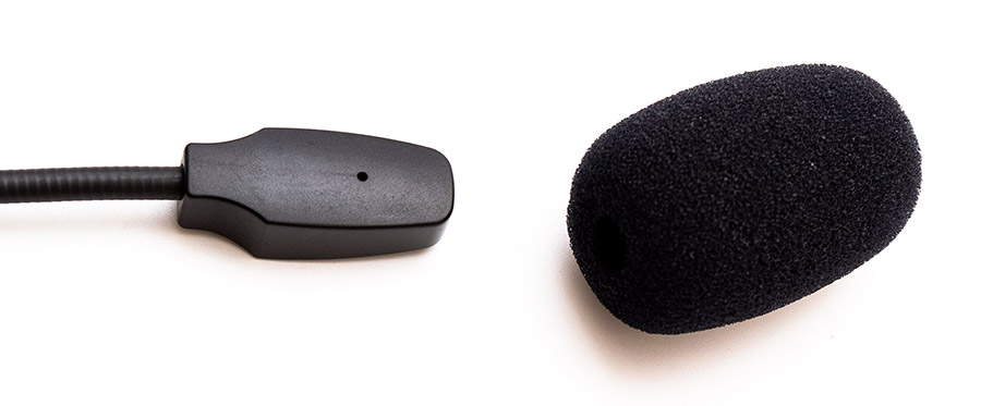

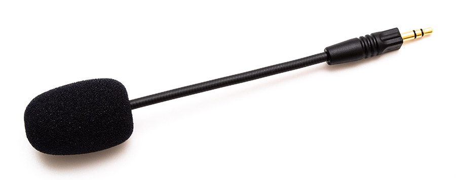

Знімний мікрофон має довжину в 150 мм та вагу в 10 грамів. Він аналоговий, з накладним попфільтром на кінці. Гнучка штанга вкрита гумою та дозволяє задати йому зручну та потрібну форму.
Біля задньої штанги лівого навушника знаходиться кнопка вимикача живлення. Клавіші збільшення та зменшення гучності розташовані позаду зарядного порту.

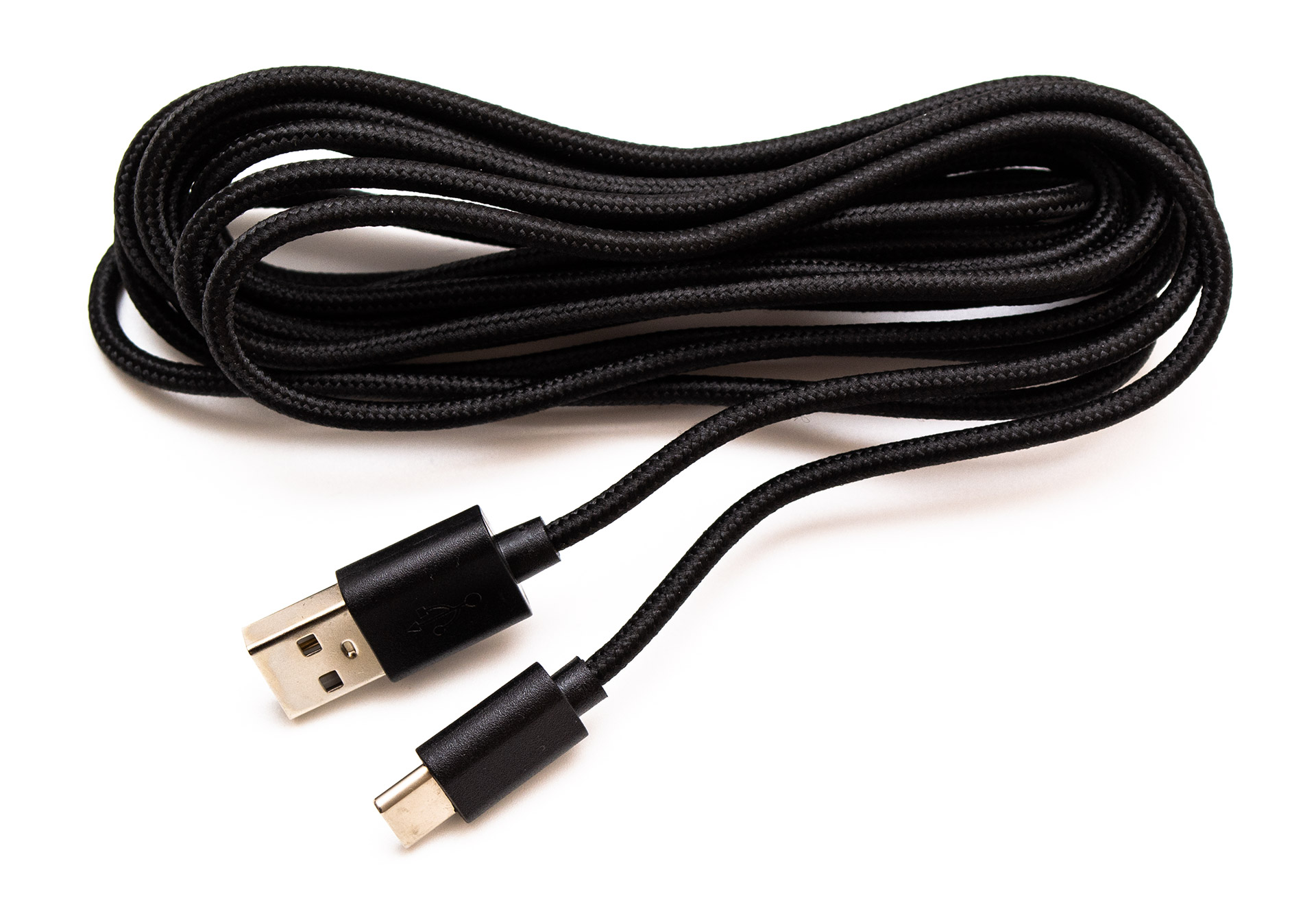

Доволі м’який та вкритий обплетенням кабель USB Type-C на USB Type-A має довжину в три метри та вагу 51 грам.

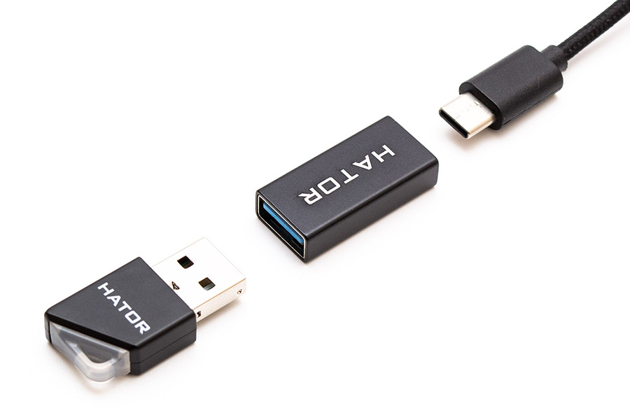

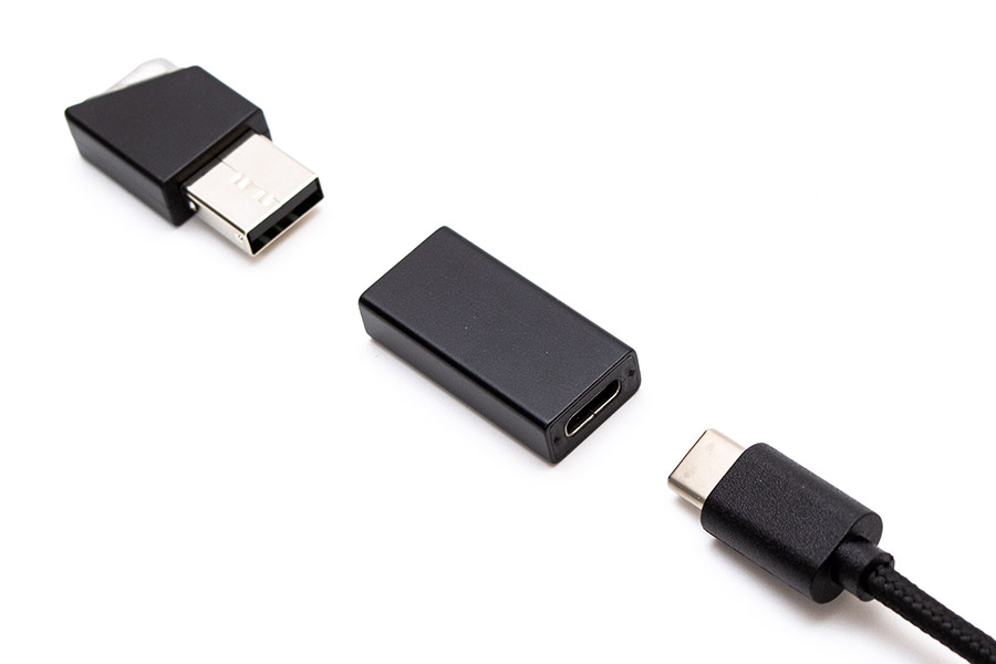

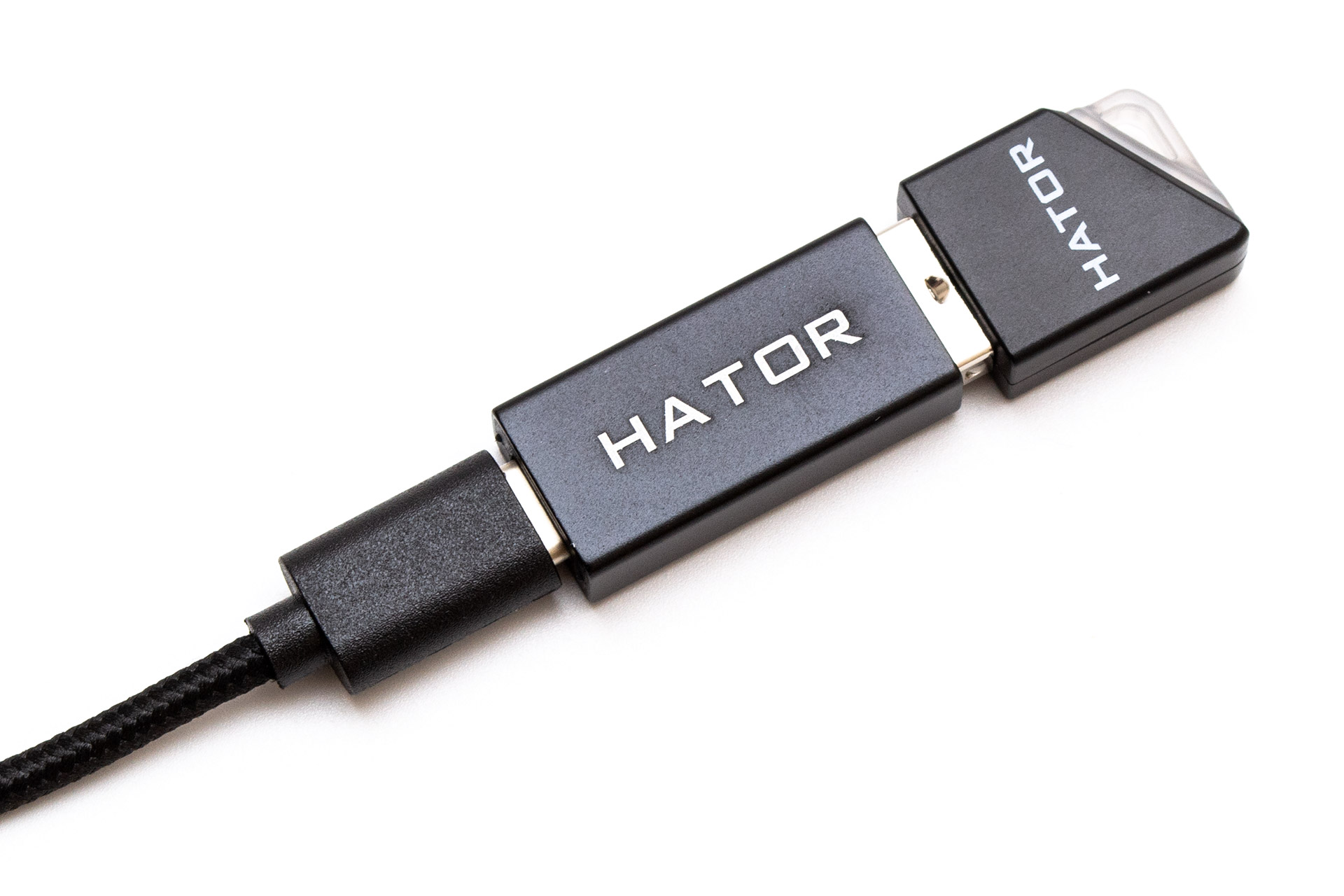

На випадок, якщо ПК розташований далеко, або незручно тягнутися до USB порту, приймач можна під'єднати до кабелю через спеціальний комплектний адаптер USB Type-C на USB Type-A. Й іноді підключати сюди самі навушники на підзарядку. Або ж мати додатковий порт під рукою, якщо приймач підключений в інше місце.
Так усе виглядає в зборі. Габарити передавача складають 32,2х16,6х8,1 мм при вазі в 3 грами, адаптер має розмір в 30,2х14,7х7,4 мм при вазі в 6 грамів.

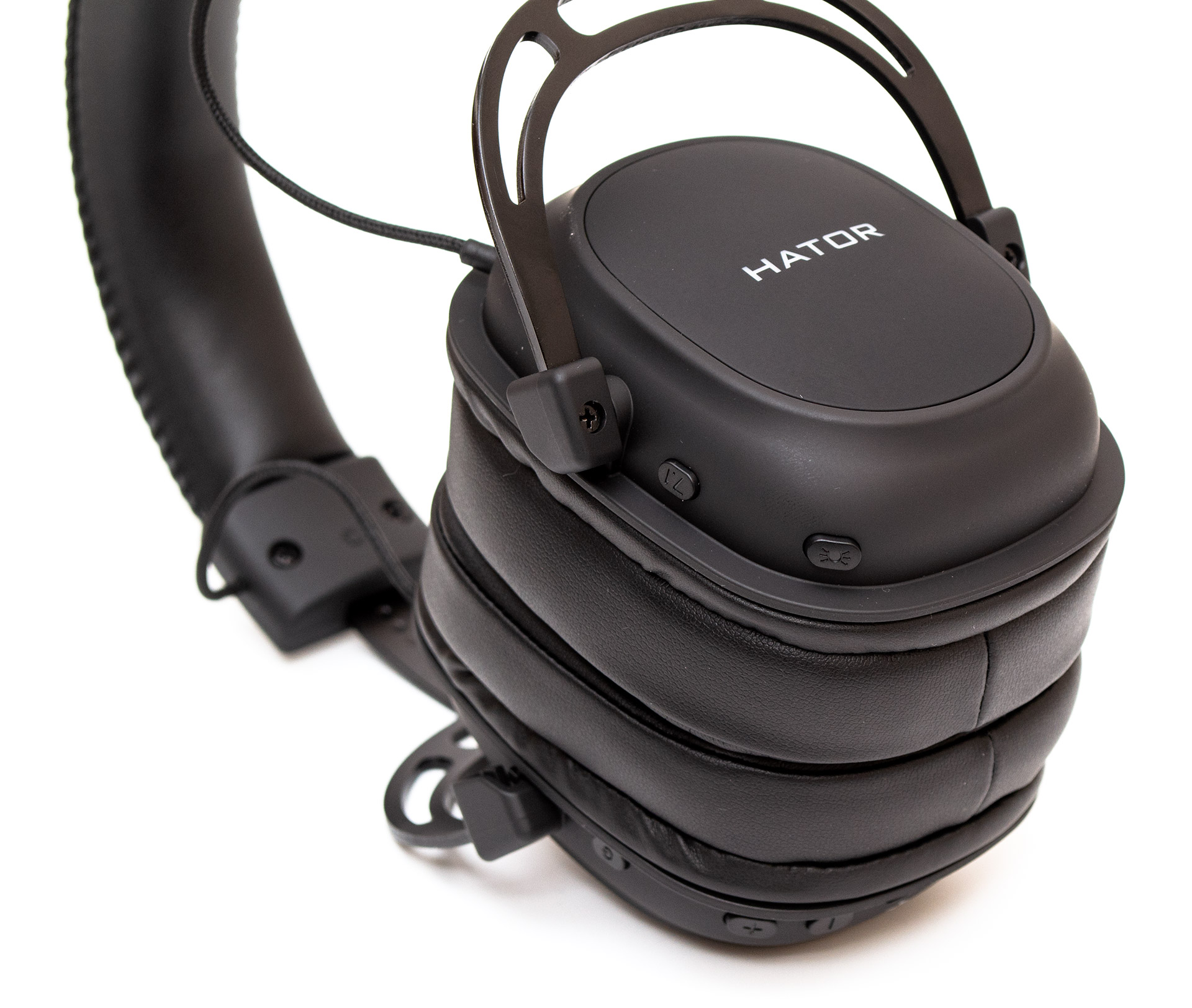

На правому навушнику, позаду тримача є клавіша вмикання режиму об’ємного звуку 7.1. А нижче знаходиться кнопка перемикання та вимикання підсвітки.

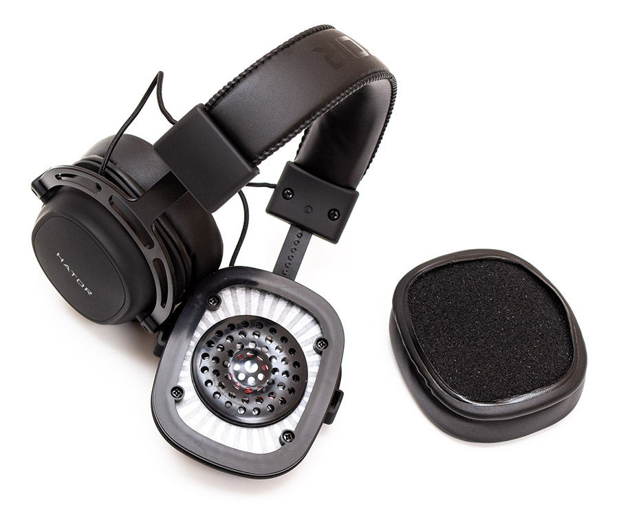

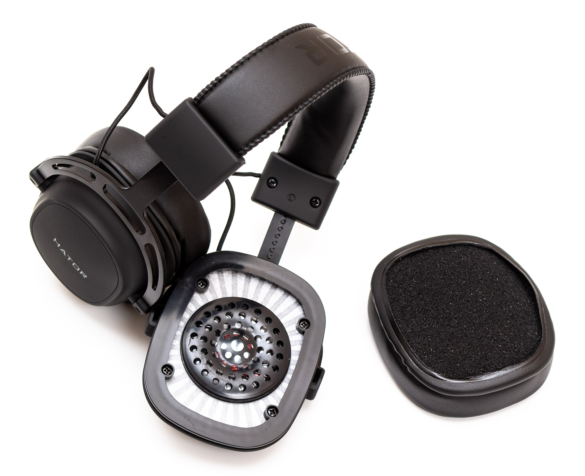

Стокові амбушури закритого типу виконані зі штучної протеїнової шкіри та наповнені піною з ефектом пам’яті. Від динаміка вухо користувача відділяє тонка поролонова прокладка. Вага гарнітури без урахування мікрофона складає 277 грамів.
Під амбушурами встановлені 53-мм динаміки з неодимовими магнітами. Заявлений діапазон відтворюваних частот для них складає від 10 Гц до 22 кГц. По периметру динаміка отвори заклеєні білою тканиною, ймовірно для гасіння зворотного відлуння всередині чаш.

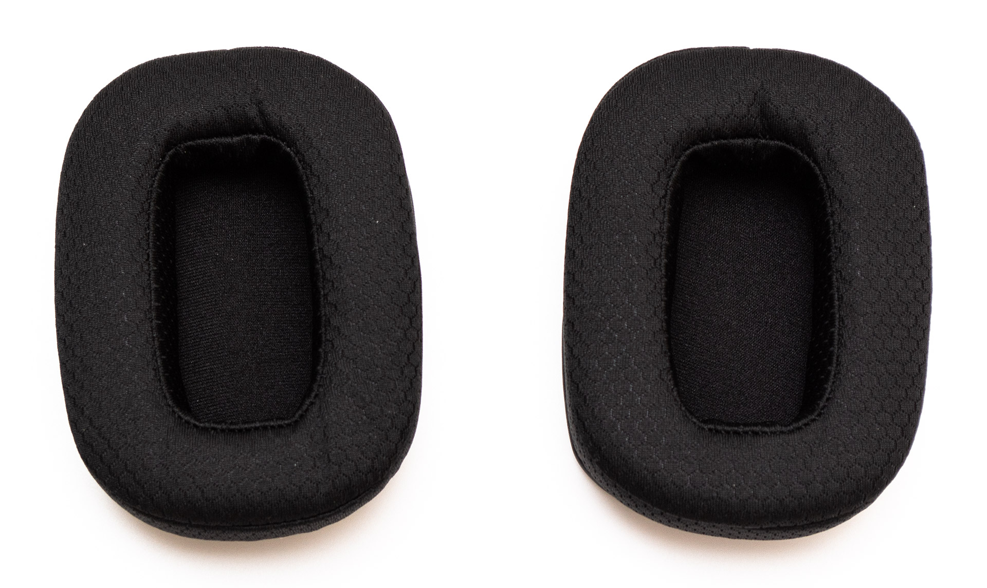

У комплекті є альтернативні тканинні амбушури. Вони гірше ізолюють вуха слухача від зовнішнього шуму, рівно як і оточення краще чує звук з навушників у порівнянні зі шкіряними амбушурами. Але тканина є значно більш комфортною для тривалого використання, вуха краще вентилюються та менше пітніють під навушниками. Особливо це помітно, якщо у приміщенні жарко. З цими амбушурами вага гарнітури менше на 4 грами, ніж зі шкіряними.
Незрозуміло навіщо, але у цій гарнітурі є підсвітка логотипа на обох чашах. Ще більше дивує алгоритм її роботи. Підсвітка вмикається кожен раз разом з пристроєм та постійно змінює колір. Окремою кнопкою її можна перемкнути на статичне світіння фіолетово-зеленим кольором або вимкнути. Який практичний сенс у тому, окрім зайвого споживання заряду батареї, незрозуміло. Крім того, біля зарядного порту є окремий індикатор, який постійно світиться синім кольором, якщо гарнітура увімкнута, та червоним кольором під час заряджання.

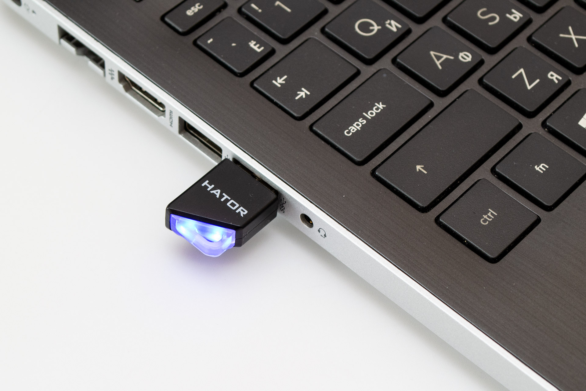

Натомість світлодіоди на приймачі набагато більш інформативні. Світіння постійним синім кольором означає, що гарнітура підключена та мікрофон працює. Відсутність підсвітки вказує на те, що мікрофон вимкнено. А блимання може означати низький рівень заряду (про що буде відповідне голосове повідомлення у навушниках) або відсутність зв’язку з навушниками. З одного боку зручно, але лише якщо приймач десь перед очима.

Звучання мікрофона
Мікрофон також працює неоднозначно. При роботі по кабелю він записує дуже чистий звук голосу, без фонових шумів, та без викривлення тембру. Майже ідеально. Але у бездротовому режимі запис чомусь різко втрачає у якості. Голос все ще розбірливий, без фонових перешкод, але дещо невиразний, ніби втрачається підсилення. Тобто для ігрової комунікації цього все ще достатньо, але для активного спілкування з великою аудиторією слухачів буде негарно.
