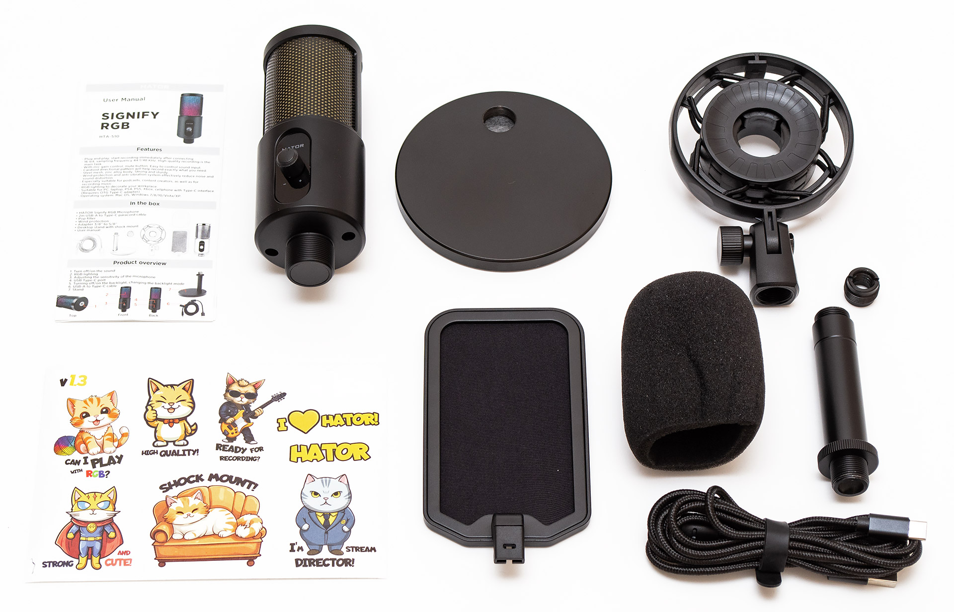

Комплект постачання
Мікрофон надходить у продаж в невеликій, але важкій, як на свій розмір, коробці. Кольорова поліграфія виконана в традиційному для HATOR жовтому кольорі. Спереду є зображення продукту, позаду вказані його технічні характеристики українською, польською та англійською мовами. Особливого захисту від пошкоджень всередині немає, тому перевіряйте пристрій одразу при отриманні.
У комплекті є наступні речі:
  • інструкція;
  • мікрофон;
  • опорна пластина;
  • антивібраційний тримач;
  • адаптер для різьби тримача з 3/8” на 5/8”;
  • опорна ніжка тримача;
  • вітрозахист;
  • кабель USB Type-A на USB Type-C;
  • поп-фільтр;
  • набір веселих наліпок з котиками.

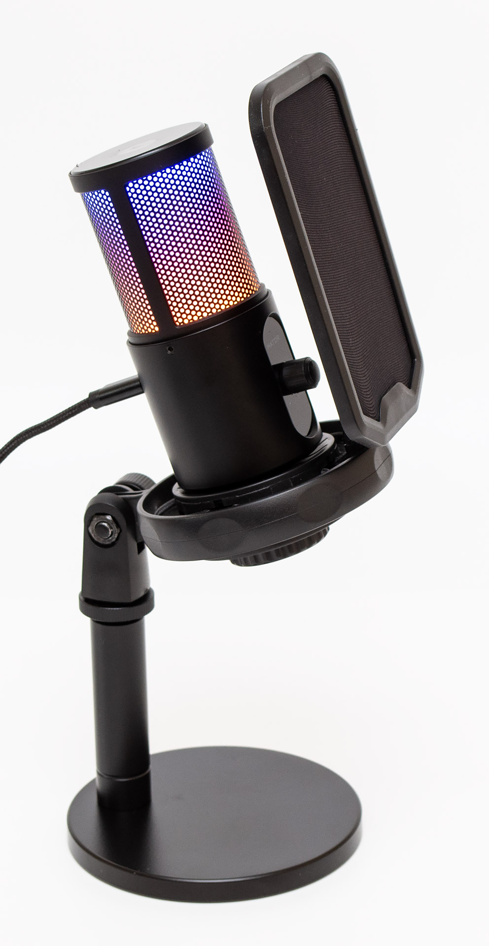

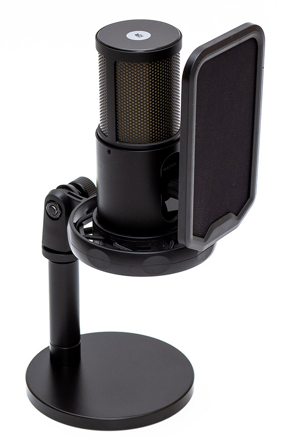

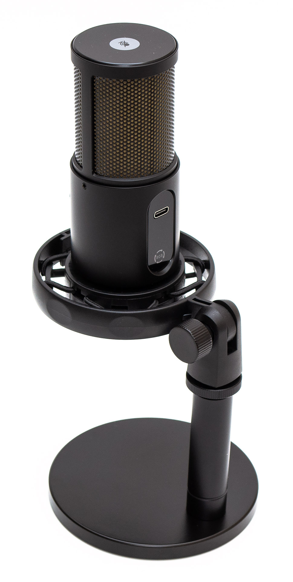

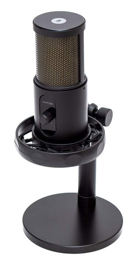

Зовнішність у мікрофона HATOR Signify RGB досить типова для цього класу продукції. Це пристрій циліндричної форми, завдовжки в 125 мм та діаметром близько 50 мм, не рахуючи ручки регулятора. Основна частина корпусу виконана з металу чорного кольору, капсуль 16-мм діаметру закритий металевою сіточкою з маленькими отворами та м’якою поролоновою підкладкою жовтуватого кольору за нею.
HATOR Signify RGB
Вага мікрофону складає 210 грамів. Оскільки він є направленого типу, зі спрямованістю типу «кардіоїда», потрібно завжди розуміти де знаходиться передня, а де задня частина пристрою. Взнати це досить легко, оскільки порт підключення для кабелю розташований позаду.

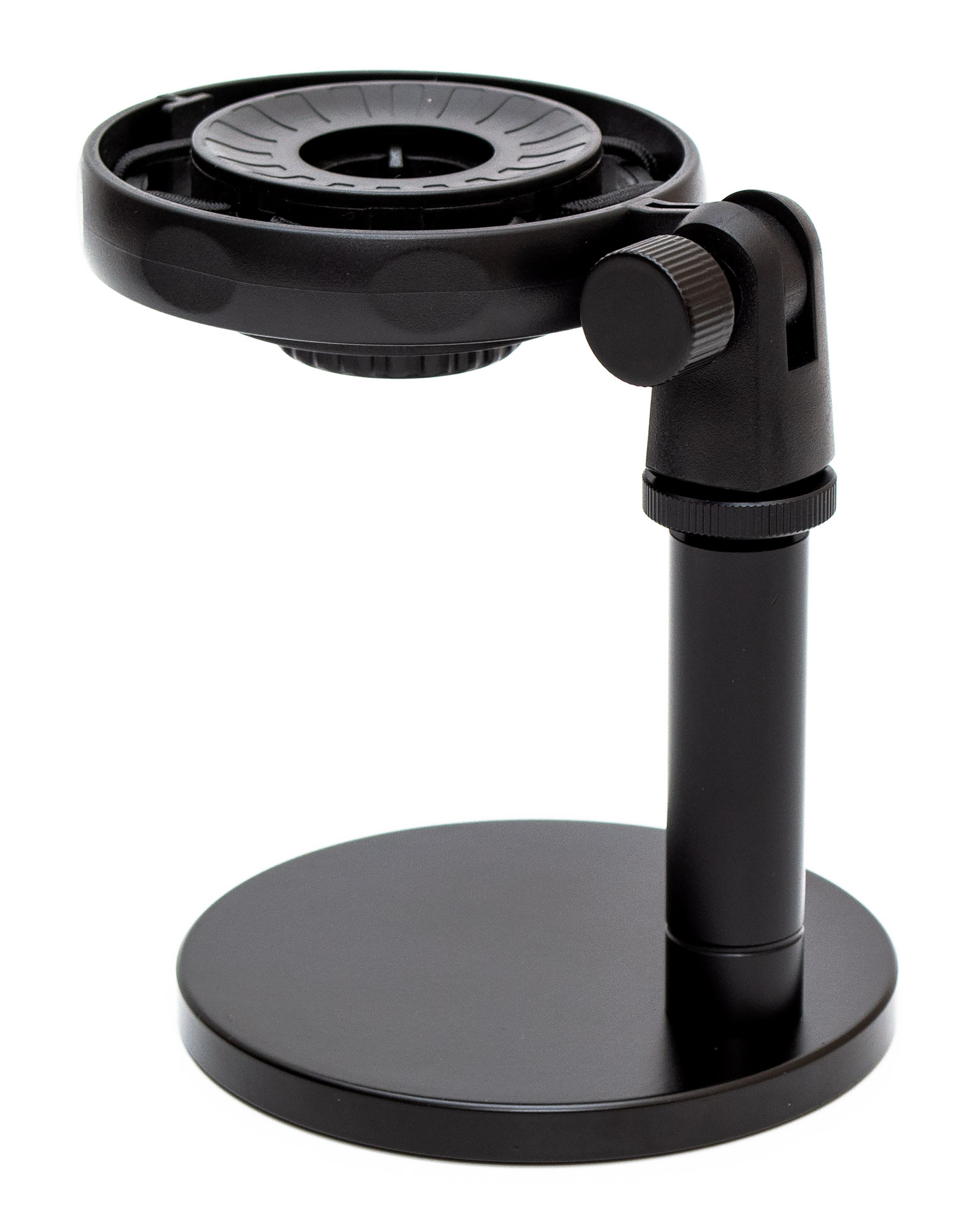

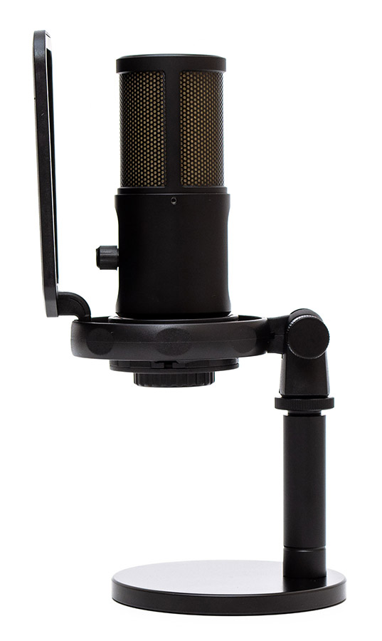

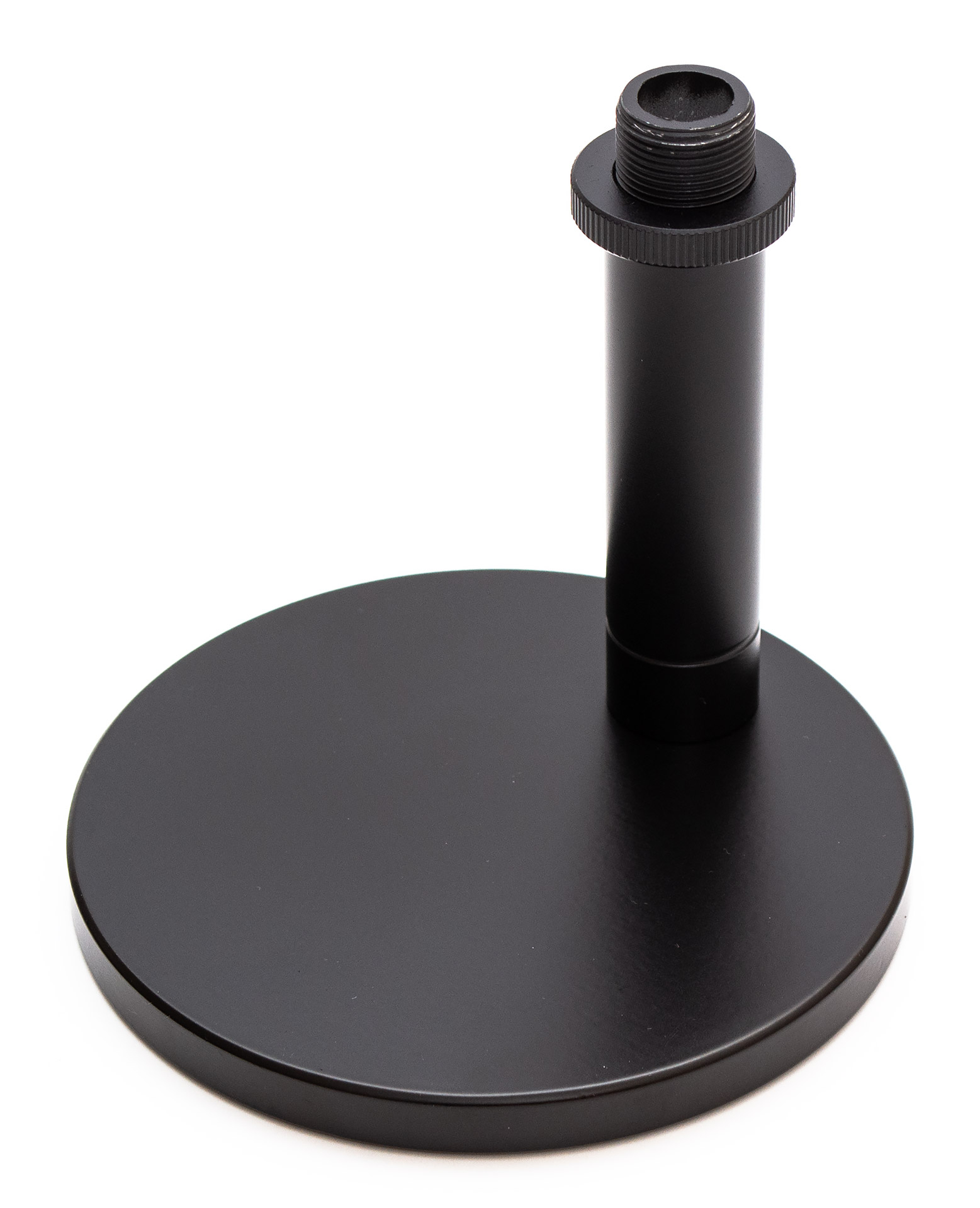

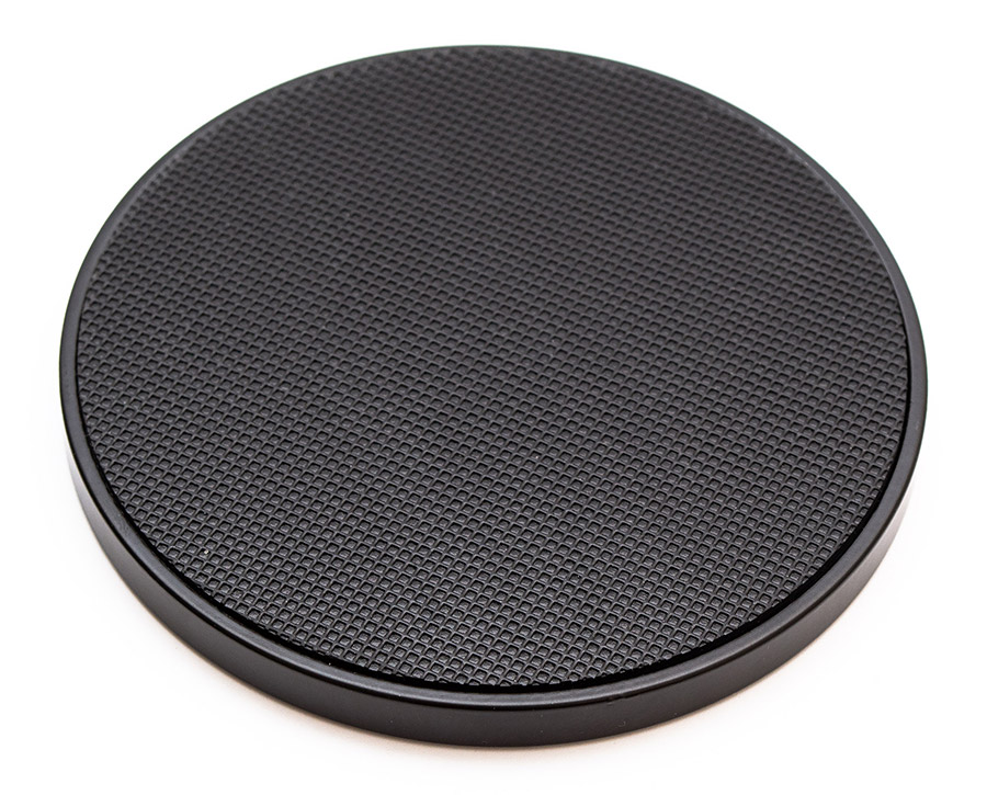

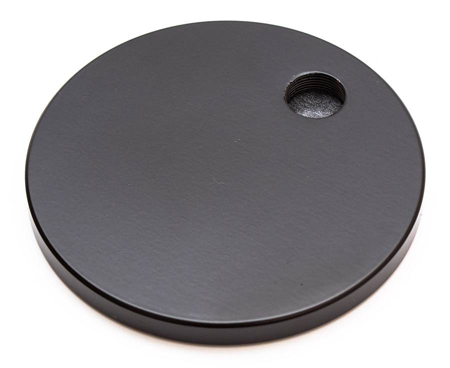

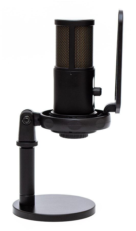

Перед початком використання потрібно зібрати стенд для мікрофона. А він тут досить непоганий. За стійкість відповідає важка металева пластина основи діаметром в 100 мм. З одного боку на ній є отвір з різьбою, а на звороті суцільна гумова ніжка проти ковзання.

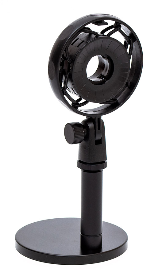

В основу вкручується порожня всередині вертикальна ніжка тримача, виконана також з металу. Зверху на ній є різьба формату 5/8” з окремою притискною гайкою.
HATOR Signify RGB

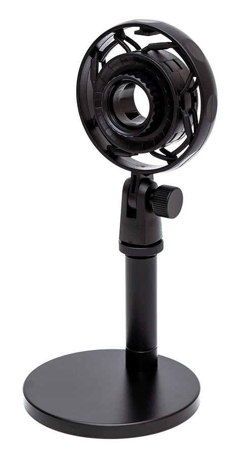

На ніжку накручується сам тримач. Він виконаний переважно із пластику. Всередині кільця на антивібраційних кріпленнях тримається фіксатор мікрофона. Щоб зафіксувати напрямок повороту, потрібно дотягнути притискну гайку знизу на ніжці.
Для фіксації тримача в горизонтальному положенні, або під іншим потрібним нахилом, збоку є ще один зручний гвинт. А щоб закріпити мікрофон, його слід встановити в центральний отвір та затягнути поворотне кільце знизу. У зборі стенд важить 538 грамів (з урахуванням поп-фільтра).
HATOR Signify RGB

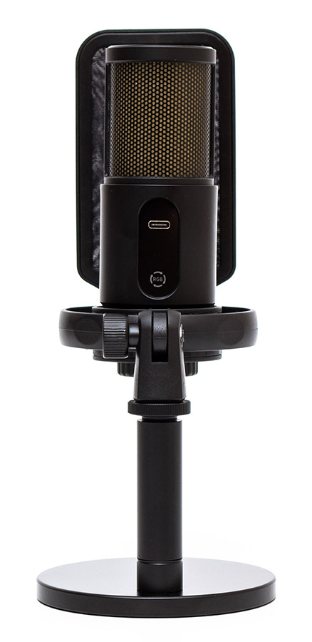

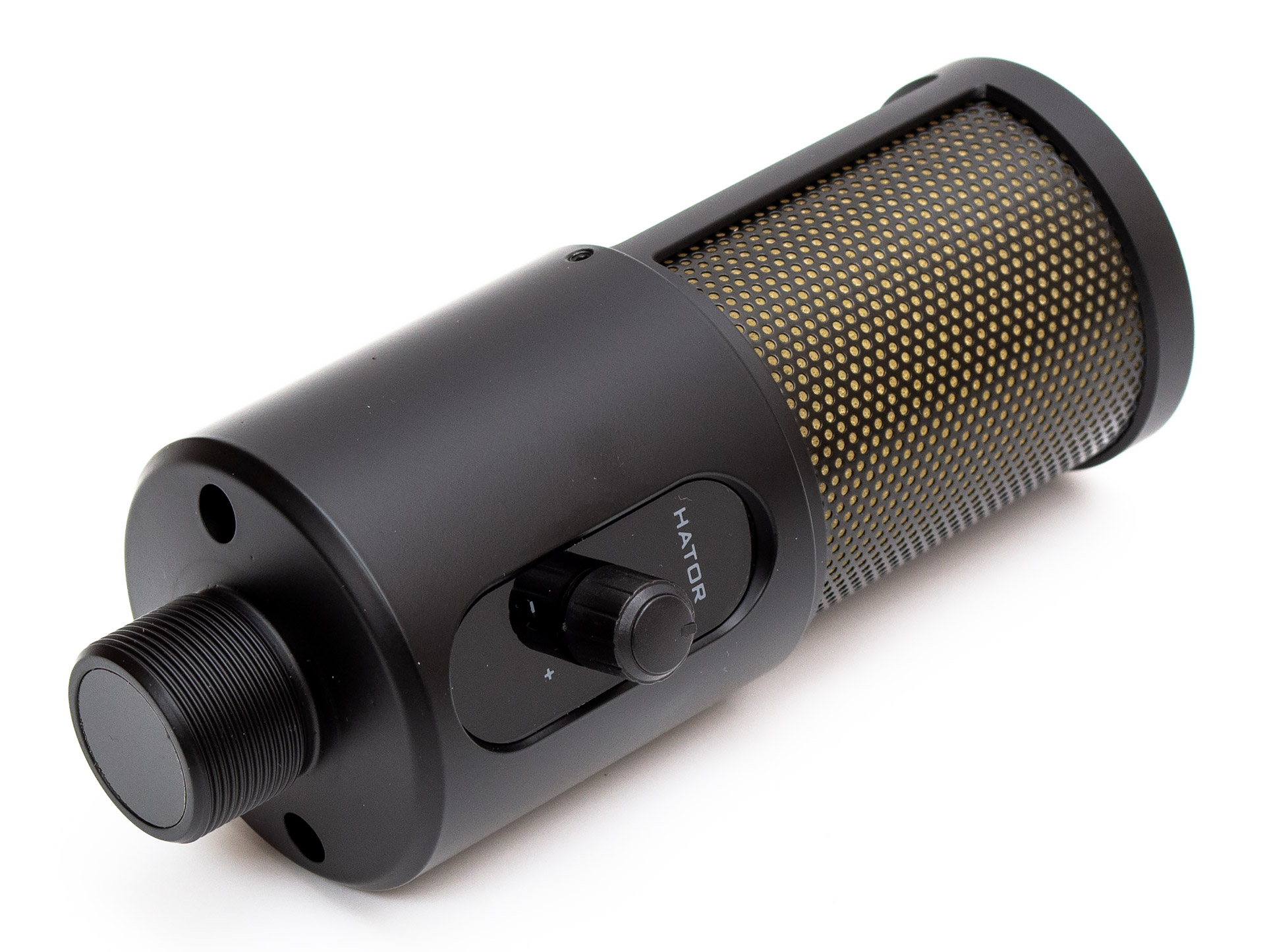

Висота мікрофона разом зі стендом складає 228 мм. Попереду розташований поворотний регулятор підсилення гучності записуваного звуку. Він обертається плавно, без позицій фіксації.

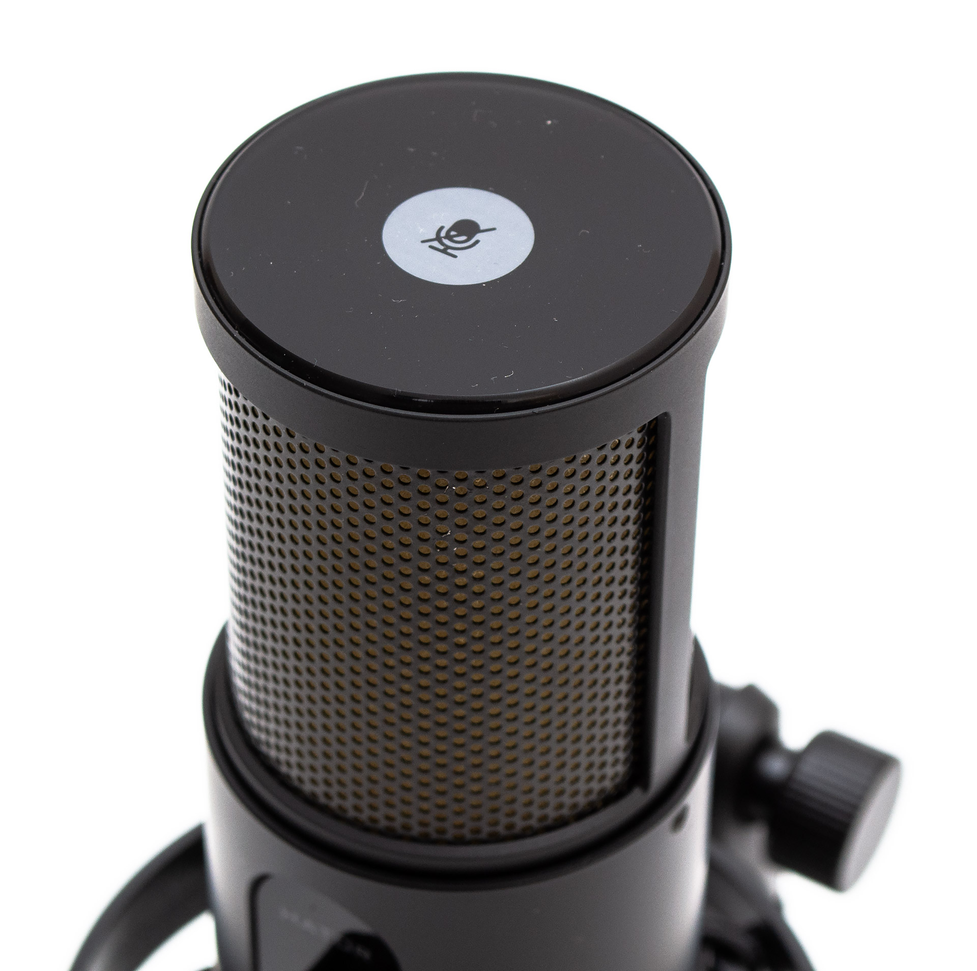

Зверху є глянцева сенсорна клавіша вимикання мікрофона. Цікаво, що вона працює навіть якщо зверху одягнутий вітрозахист.

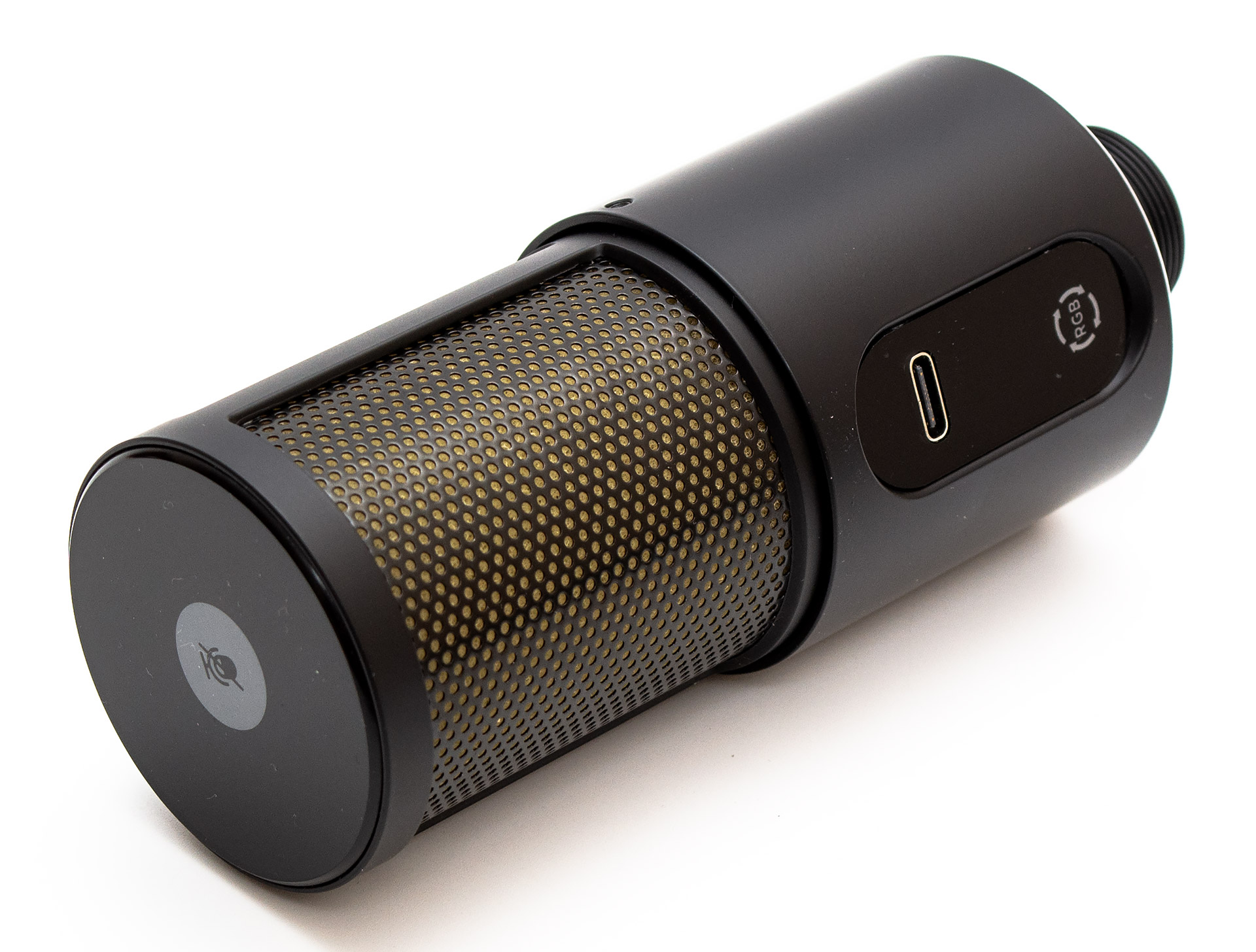

Позаду на глянцевій вставці зверху є порт USB Type-C для підключення сигнального кабелю. А знизу є сенсорна кнопка керування підсвіткою. Якщо потримати її довго, підсвітку можна увімкнути або вимкнути. Коротке натискання змінює кольори та ефекти.

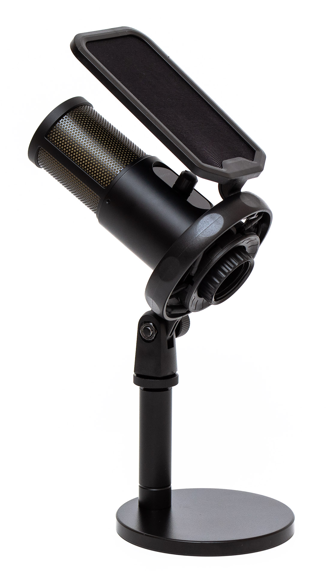

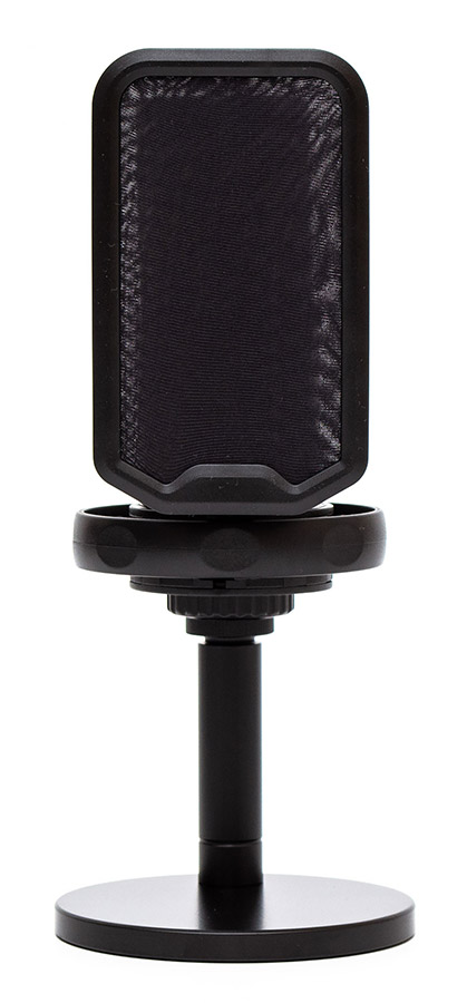

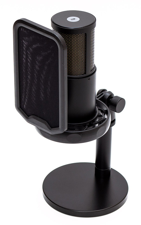

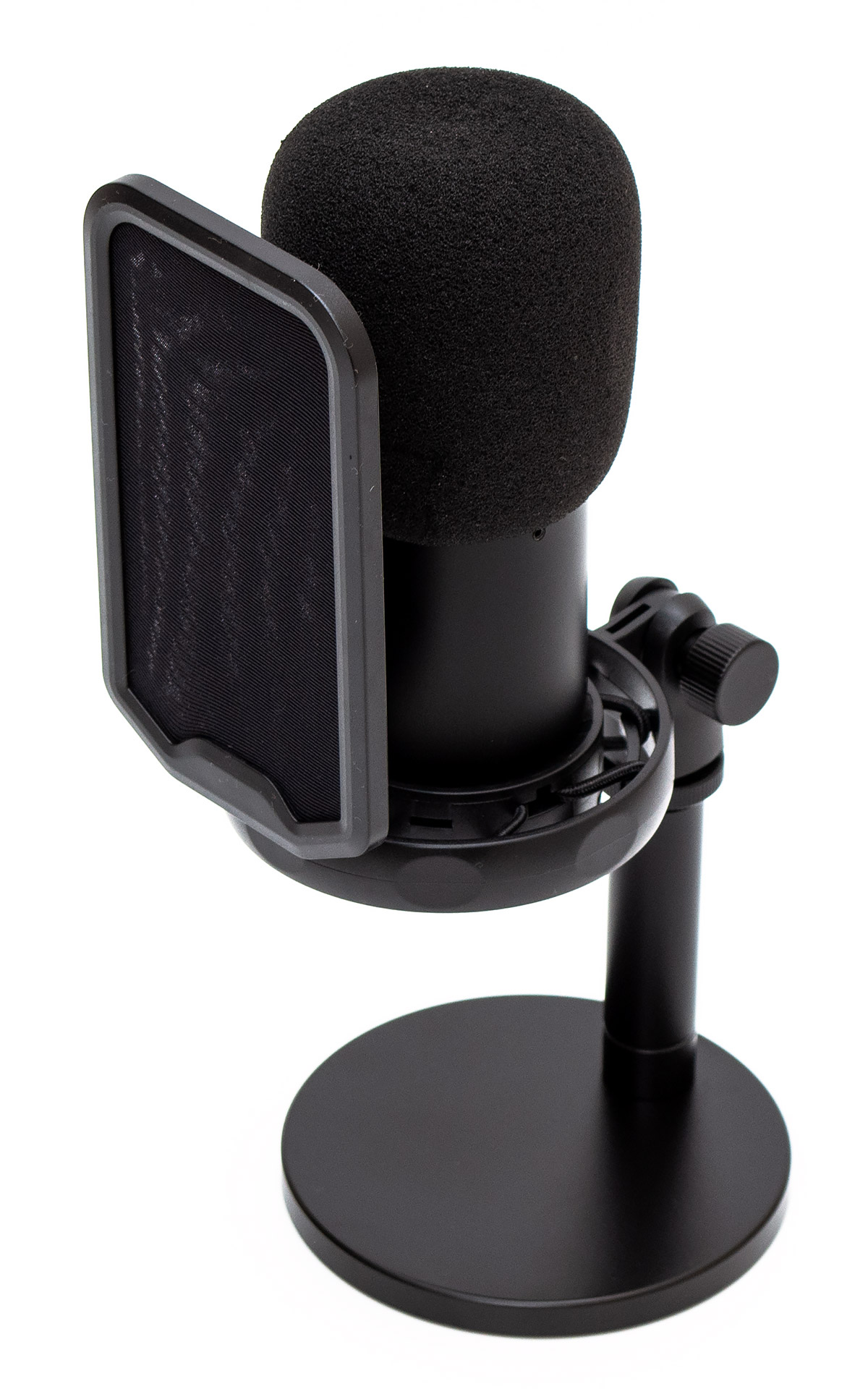

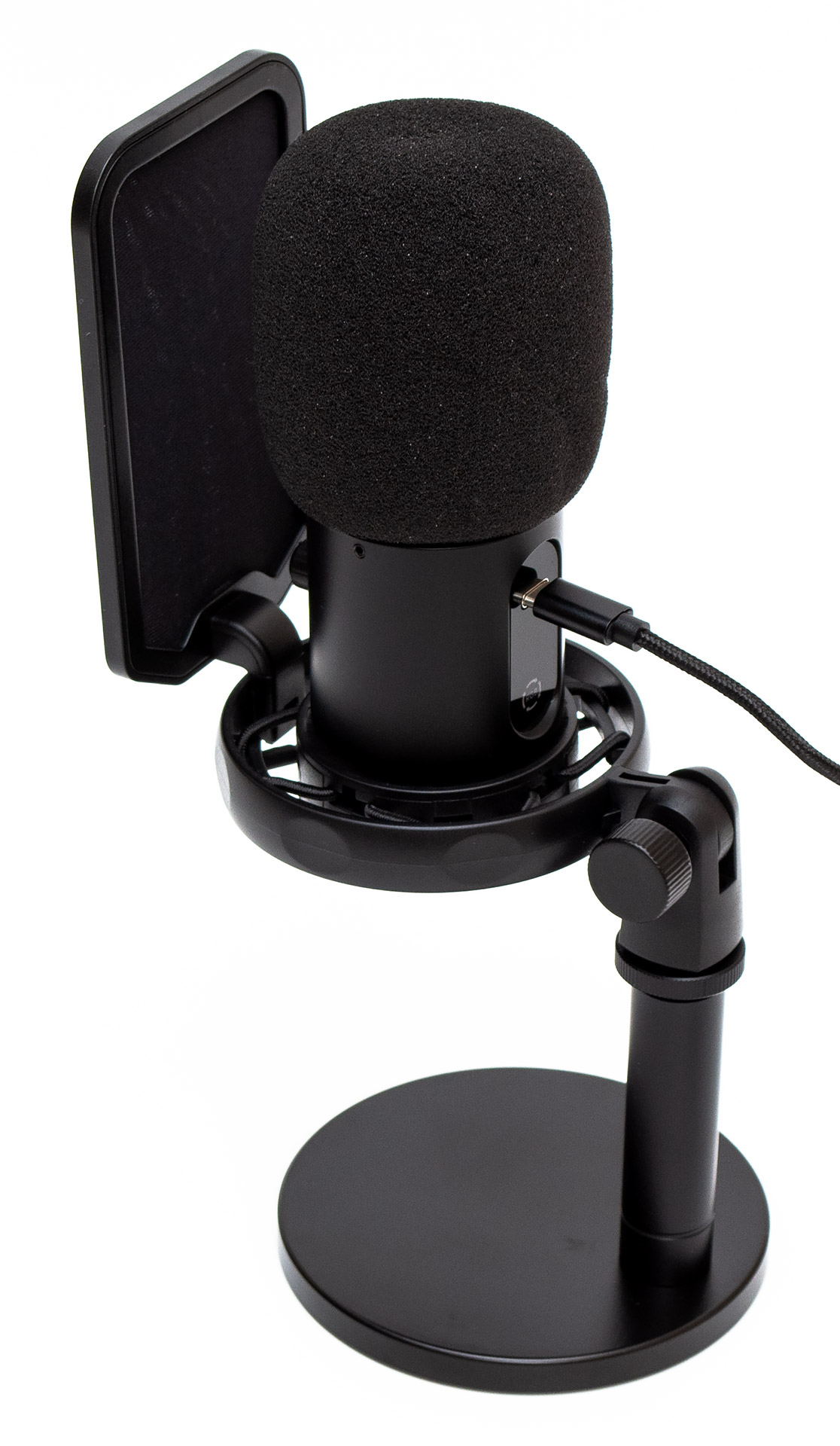

Поп-фільтр розміром 70х117 мм кріпиться попереду та заважає користуватися регулятором гучності. Це наводить на думку, що було б зручніше мати цю ручку регулювання десь збоку. Вітрозахист повністю закриває собою підсвітку у верхній частині мікрофона. Натомість зовсім не блокує сенсорну кнопку мікрофона зверху. Вона спрацьовує так само добре, як і без цієї накладки. До речі, вітрозахист важить усього 2 грами. А от чи потрібно його встановлювати, тут кожен має вирішити самостійно. Оскільки ним дещо приглушуються високі частоти. З іншого боку, якщо мікрофон знаходиться близько до лиця, то річ корисна.

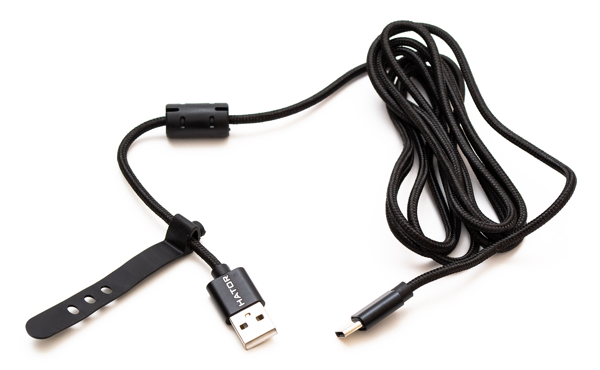

Кабель USB Type-A на USB Type-C в обплетенні має довжину у 2 метри та вагу 47 грамів. По гнучкості він середній. Ближче до Type-A роз’єму є гумовий ремінець та феритова накладка для усунення перешкод сигналу.

Так виглядає мікрофон з підключеним позаду кабелем.
HATOR Signify RGB
У будь-якому ракурсі мікрофон виглядає досить солідно.
Наприклад з боків.
З переду та ззаду.
Можливість нахилу тримача дозволяє спрямувати мікрофон точно у напрямку обличчя користувача.

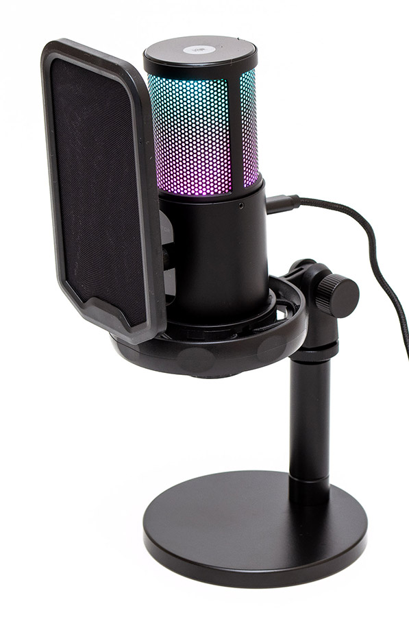

Підсвітку двома різними кольорами у мікрофоні забезпечують шістнадцять світлодіодів, половина яких розташована зверху, а друга половина знизу по колу. Підсвітку можна вимкнути повністю, поставити у режим зміни та чергування кольорів, або включити зелено-синю, фіолетово-жовту, жовто блакитну чи синьо-фіолетову кольорову схему. Останній встановлений колір зберігається після вимикання та вмикання пристрою.

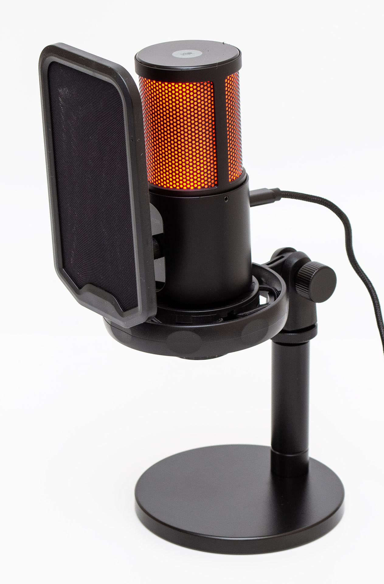

Зручна функція підсвітки — позначення червоним кольором заглушеного (Mute) стану мікрофону.

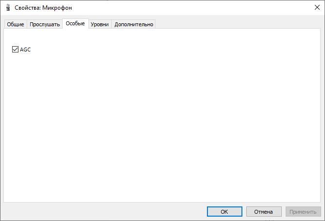

У мікрофона немає власного програмного забезпечення, усі налаштування відбуваються у стандартних системних застосунках Windows. Там можна обрати формат в 44,1 кГц або 48 кГц та виставити бажаний рівень гучності запису. Мікрофон підтримує функцію AGC, якщо вам не вистачає гучності запису, або пристрій розташований далеко від лиця, перевірте чи вона увімкнена.
