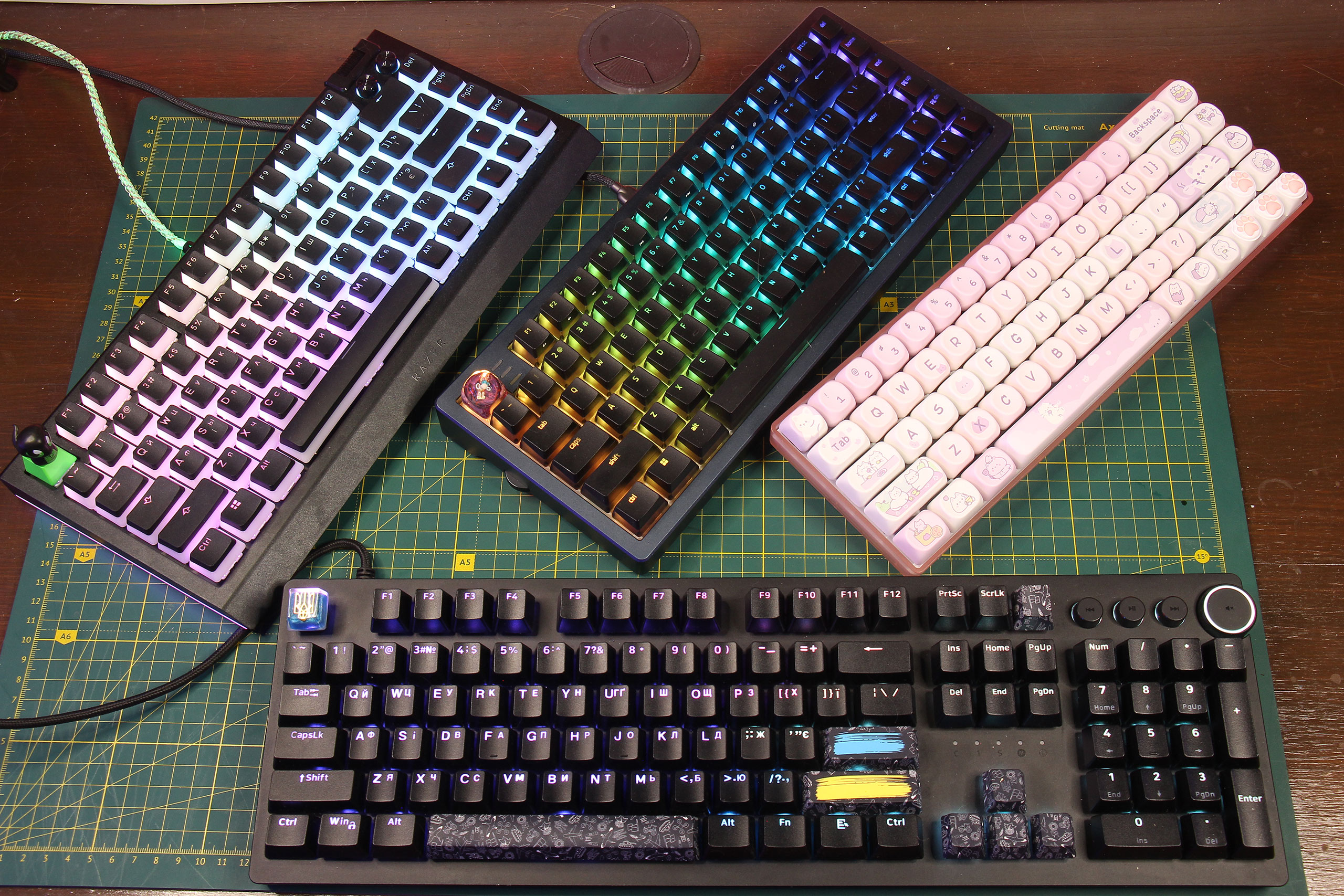

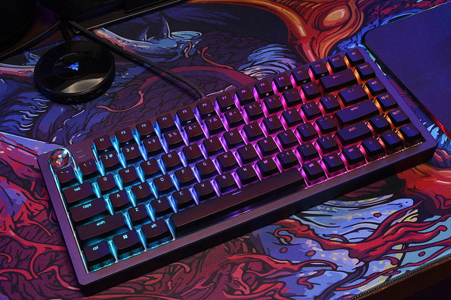

Є одна новина, одночасно гарна та погана — якщо ви це почнете, то можете отримати нове повноцінне хобі. А хобі одночасно приносять радість та забирають гроші. Тож потім не кажіть, що вас не попереджали. Автор теж, як вище вже згадано, спочатку збирався тільки зробити деякий тюнінг для Razer Blackwidow V4 75%, але зупинитися не вдалося і тому в другій частині цього матеріалу буде розглянуто два основних практичних сценаріїв:
  • Як побудувати максимально тиху механічну клавіатуру з потужною підсвіткою Chroma, використовуючи за основу Razer Blackwidow V4 75%?

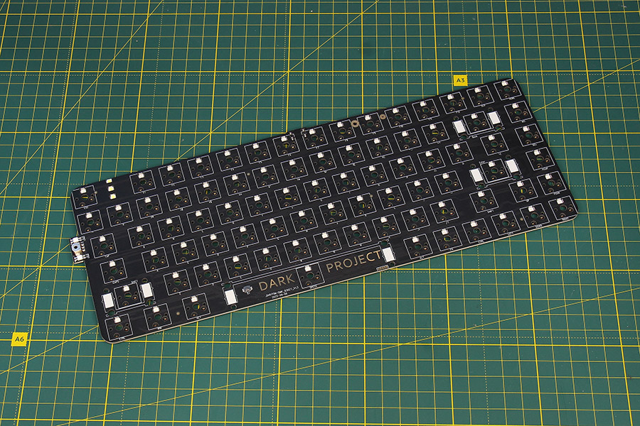

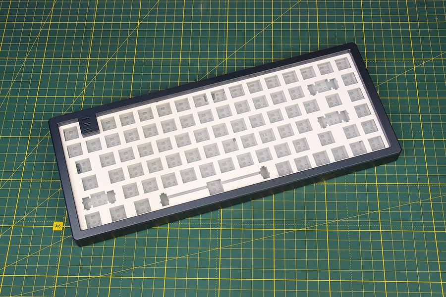

  • Як зібрати кастомну клавіатуру, використовуючи за основу баребон-набір Dark Project KD83A LTD Aluminum?
Тюнинг клавіатур
Крім цього, буде також компактна збірка на базі CIY Tester 68 з котячою темою та деякий тюнінг в українському стилі для звичайної геймерської Razer Huntsman V2 з деталями від HATOR, які сподобалися під час огляду Rockfall 2 TKL Mecha Authentic Edition. Але, щоб правильно дійти до цієї практики, треба почати з теорії й вивчити культурну та технічну базу «клавіатуробудування» і при цьому спробувати не зануритися надто глибоко в нюанси, адже загалом це тема не однієї статті (хоч і у двох частинах), а цілих спеціалізованих сайтів, магазинів та спільнот.

  3. Повертаючись до спеціалізованих брендів, замість готової клавіатури можна придбати barebone-набір, тобто коробку з деталями для самостійного збирання клавіатури без перемикачів та клавіш в комплекті. В Україні станом на час написання статті можна придбати тільки баребони від Dark Project та FL ESPORTS, не звертаючись до спеціалізованих магазинів, але насправді таких наборів безліч. Потрібні кейкапи та свічі теж з типових брендів пропонує лише HATOR, в той час, як на сайтах ентузіастів вибір буде величезний. Плюси: одразу є відчуття власне роботи над власним проєктом, можна одразу обрати всі бажані деталі. Мінус: навряд чи варто з цього шляху починати свої експерименти, краще набути певного досвіду на простіших рішеннях і тільки потім братися за збирання (не тому, що воно складне, а тому, що без практики буде важко правильно придбати саме бажані компоненти).
