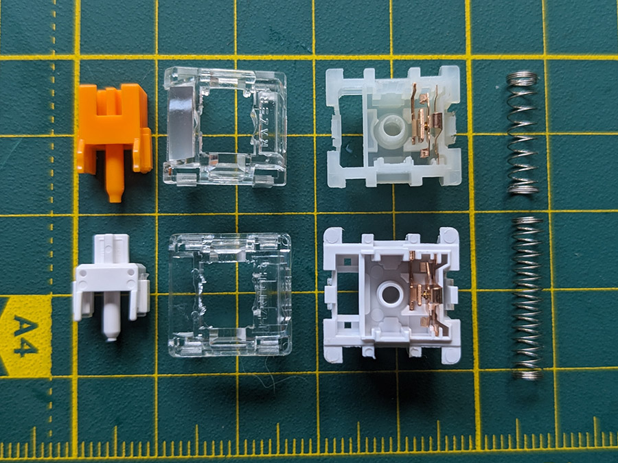

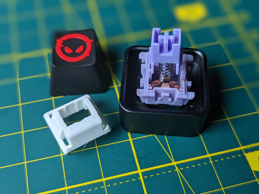

Свіч складається з п'яти компонентів:
  • нижня частина корпусу (bottom housing);
  • верхня частина корпусу (top housing);
  • ніжка (stem, «стем»);
  • пружина (spring);
  • електричні контакти (leaf).
Тюнинг клавіатур
Коли клавішу натискають, ніжка йде вниз по напрямних всередині корпусу, стискаючи пружину. В якийсь момент вона замикає електричні контакти й це означає спрацювання клавіші.

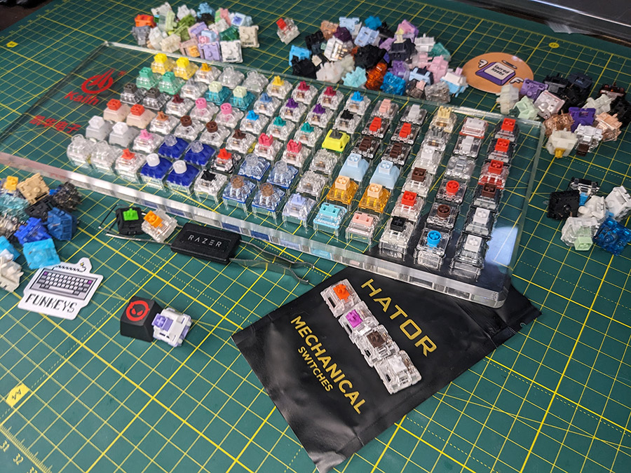

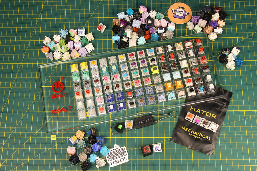

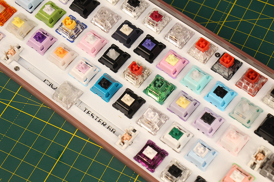

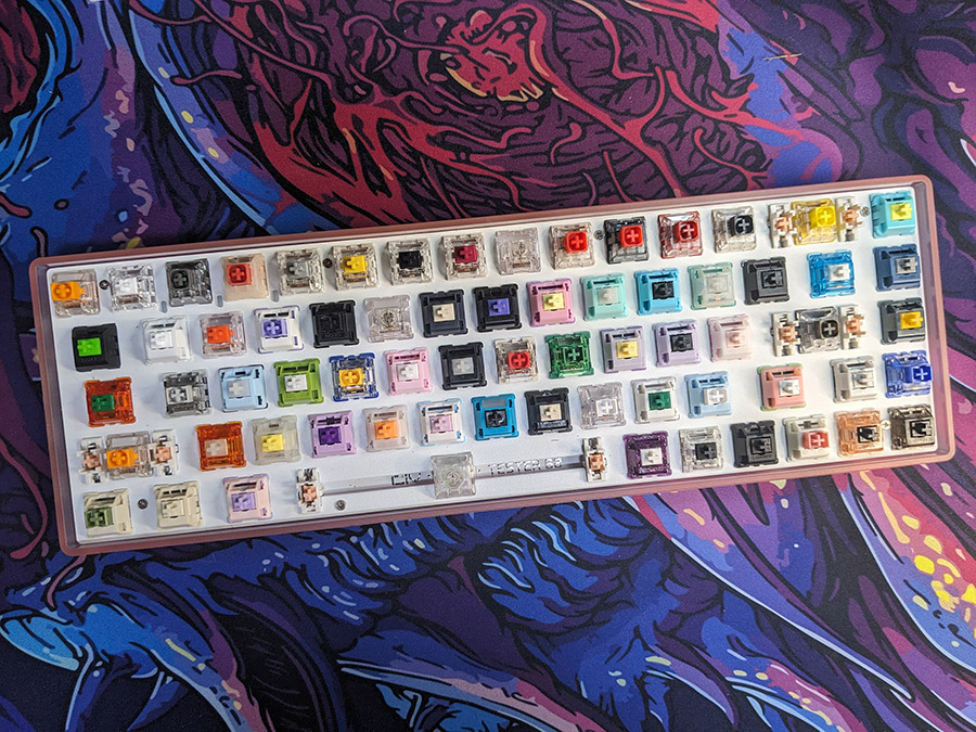

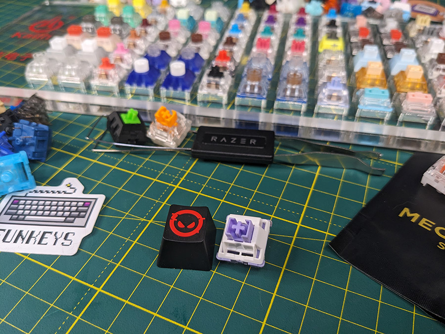

Власне в Lorgar для цієї статті надали на тест «планшетку» від Kailh з безліччю її перемикачів, яку використовували в процесі визначення специфікацій того перемикача, що пішов в серію під назвою Lorgar Dream Switch: він лінійний, тихий (але не безшумний з гумовими прошарками), має пружину з легким зусиллям 40 г та спрацювання на 2 мм з 4 мм загального ходу. А ще відрізняється фіолетовим низом корпусу типу 3-pin, білим топом з написом Lorgar та фіолетовою ж ніжкою з коробчастим верхів'ям. При цьому Lorgar вирішила, що стандарту галузі з 50 млн спрацювань до відмови їм достатньо (хоча деякі бренди принципово вкладають додаткові гроші в контроль якості, що дає змогу заявити про ресурс у 70, 80 чи 100 млн спрацювань).

Колір... Немає більш незрозумілої характеристики у свічів, ніж ця. Насправді її треба вважати просто «назвою» і не надавати жодного додаткового змісту. Але звичка оригінального виробника Cherry MX розділяти свічі по кольорах вплинула на всіх послідовників. Канонічно, лінійними були червоні Cherry MX Red, тактильними — коричневі Cherry MX Brown, кліковими — сині Cherry BX Blue. Потім до них додалися інші види, наприклад Cherry MX Black є лінійними з силою натискання 60 г замість 45 г у MX Red. І до цього часу досить нехитрим маркетингом є щось типу «оранжеві свічі», наче це має щось справді сказати покупцю. Проблема в тому, що у Razer лінійні свічі — це жовті Yellow, тактильні — оранжеві Orange, а клікові — зелені Green. А в лінійці перемикачів HATOR оранжеві Aurum Orange є лінійними, тактильні це коричневі Choco, а клікові — фіолетові Indigo. І ще є безшумні лінійні Milky Way...
Тюнинг клавіатур
Поступово воно доходить до чогось типу гри «вгадай, це назва хіпстерського коктейлю чи бутикового перемикача»: KTT Sea Salt Lemon, Durock Cherry Blossom, Tecsee Coffee Chip Ice Cream, QTUO Strawberry Shortcake та JWK Banana Split — все це назви свічей, що брали участь у нашому тестуванні. От компанія Lorgar не парилася і свій перемикач назвала просто Dream Switch, «свіч мрії». В теорії, ніщо (крім здорового глузду) не заважає автору вигадати власну специфікацію типу «безшумний, змащений, пружина 60 грамів, лінза для LED, напівпрозорий синій корпус та біла ніжка» і замовити у когось типу Tecsee партію дууууже бутикових перемикачів з назвою ALT-F13 Condensed Milk, тобто «згущонка Альта». Продавати в залізних банках... Насправді дехто з ентузіастів щось подібне й робить — назва свічів BBN буквально розшифровується, як BuiltByNim по нікнейму австралійця, що їх спроєктував. А назва тактильного свічу AEBoards Naevy 2.1 не тільки натякає на колір «navy», але й підкреслює, що це вже мінорна ревізія другої версії продукту, який почали робити на основі свічів Holy Panda з проприєтарним дизайном ніжки, що розробили власне в AeBoards, але для виробництва звернулися до Tecsee…
Тюнинг клавіатур
Втім, у різнокольоровості свічів є практичний плюс — саме так, по поєднанню кольору ніжки та двох частин корпусу, плюс з урахуванням частіше присутнього маркування бренду, й можна розсортувати різні моделі між собою. Ну й у випадку корпусів типу «скелетон», видима під кутом верхня частина свічу певного кольору може додавати бажаного вигляду клавіатурі.

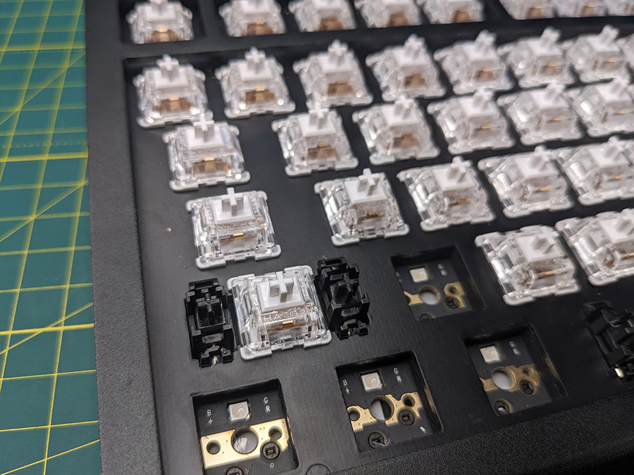

Конструктивно корпус буває «3-pin» чи «5-pin». Дві додаткові пластикові напрямні допомагають свічу краще триматися на PCB. Якщо додаткових отворів у PCB немає, а є бажання встромити туди саме перемикачі 5-pin, то прибрати зайві «контакти» можна кусачками, працездатність при цьому не постраждає. 3-pin свічі замість 5-pin можна встановлювати без перероблення.

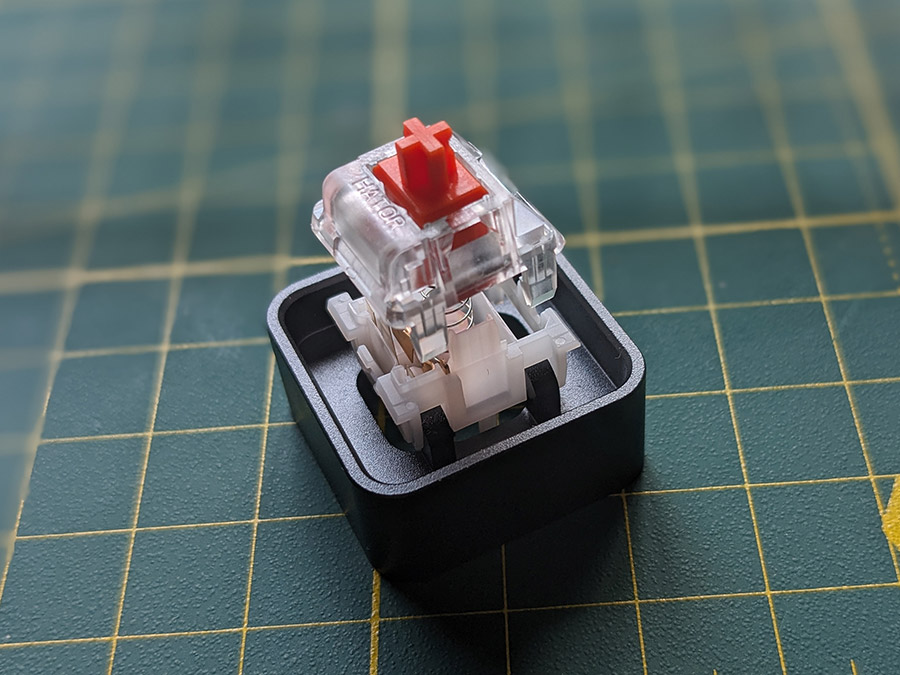

Ще одна характеристика корпусу — тип з'єднання верхньої та нижньої половинок. У самих Cherry це так званий «4-pin», тобто чотири окремі застібки по кутках свічу. Kailh зробили свій варіант з двома довгими застібками, який використовується і деякими іншими виробниками. На нормальну експлуатацію свічів це не впливає, а от при покупці інструменту для відкривання перемикачів важливо взяти сумісний з потрібним типом.

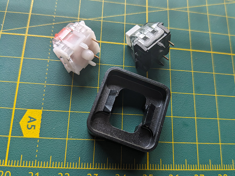

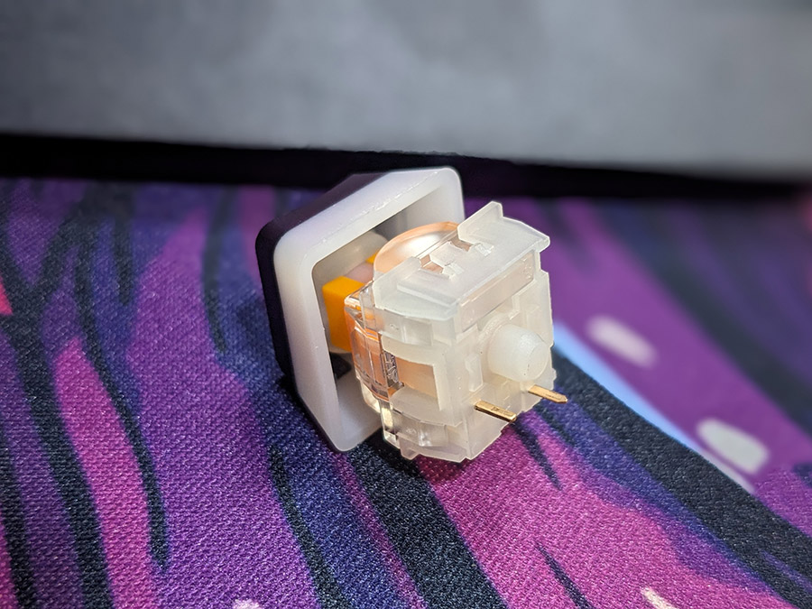

Кріплення кейкапу на перемикач типу MX відбувається завдяки хрестоподібному верхів'ю ніжки свіча. Однак, деякі виробники (в першу чергу, Kailh, що називає таку конструкцію «box») додають до ніжки ще вертикальні стінки навколо хресту. Плюсами такого доопрацювання є стійкіше кріплення та покращений захист від пилу і навіть води. А мінус — можлива несумісність з деякими кейкапами, включно з тим, що така ніжка може зламати ковпачок у рідкісних випадках.

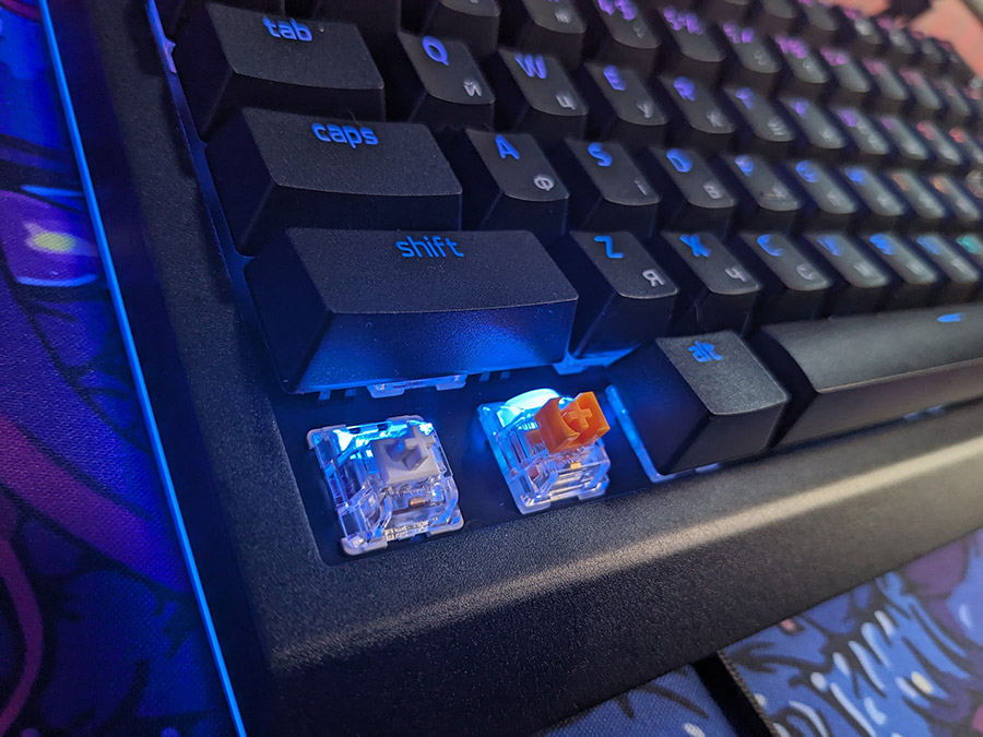

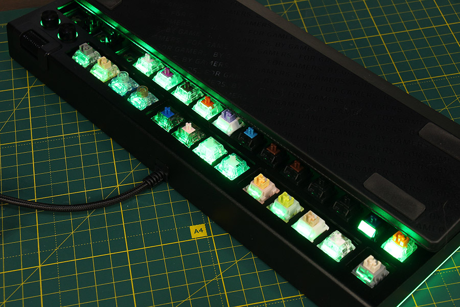

Нарешті, різні корпуси свічів по-різному поводяться з RGB-підсвічуванням, що встановлено на PCB. Краще за все це вдається таким, як Razer Orange, де в конструкцію додано спеціальну лінзу. Перемикачі з прозорими та напівпрозорими корпусами також добре поводяться зі світлодіодами. А от найгірше класична конструкція Cherry з чорним корпусом і лише тонким отвором для проходження світла — якщо на таких свічах збирати клавіатуру з підсвічуванням, воно, звісно, не зникне повністю, але виглядати буде набагато гірше, ніж очікується.
