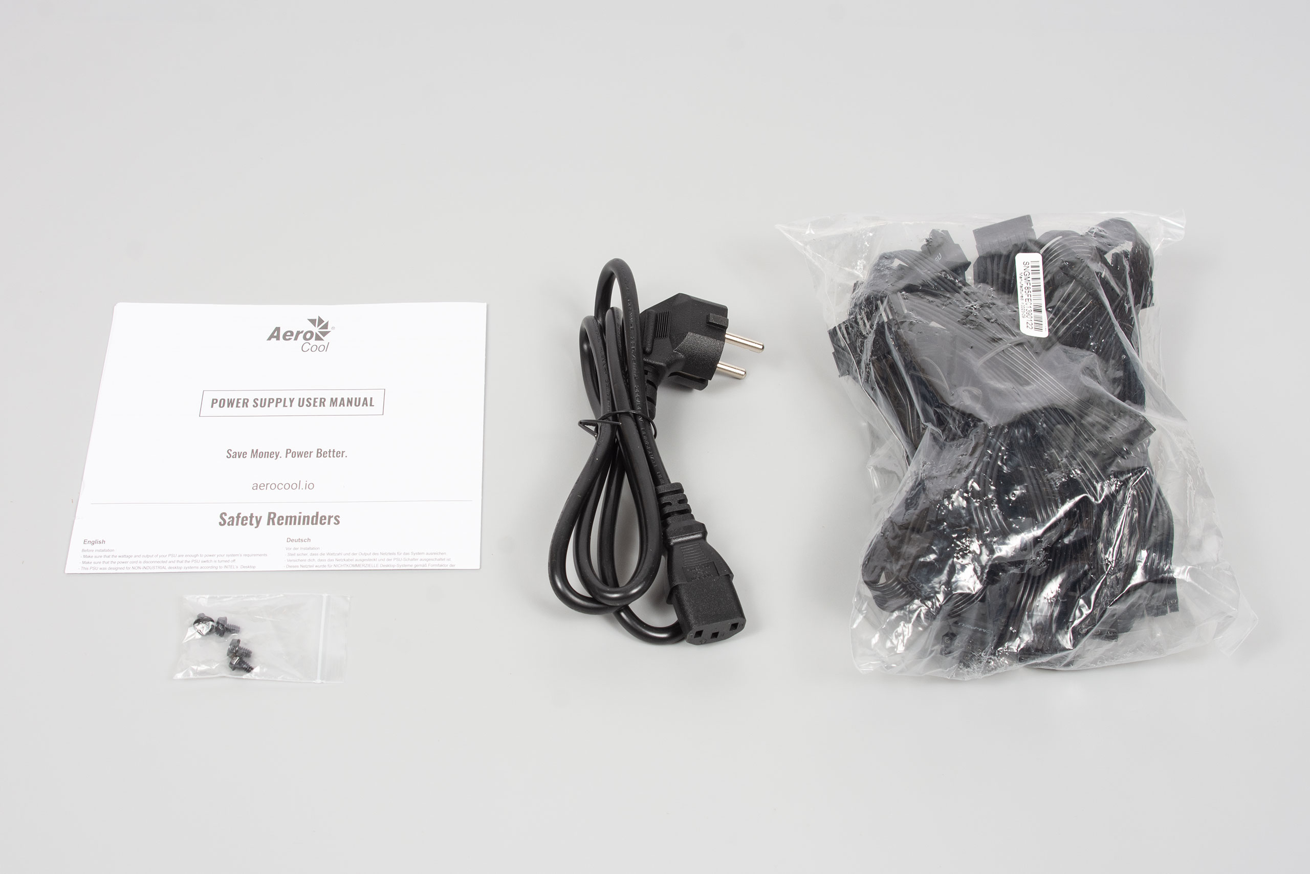

До комплекту постачання входять силовий кабель, набір модульних кабелів, гвинти кріплення та інструкція.

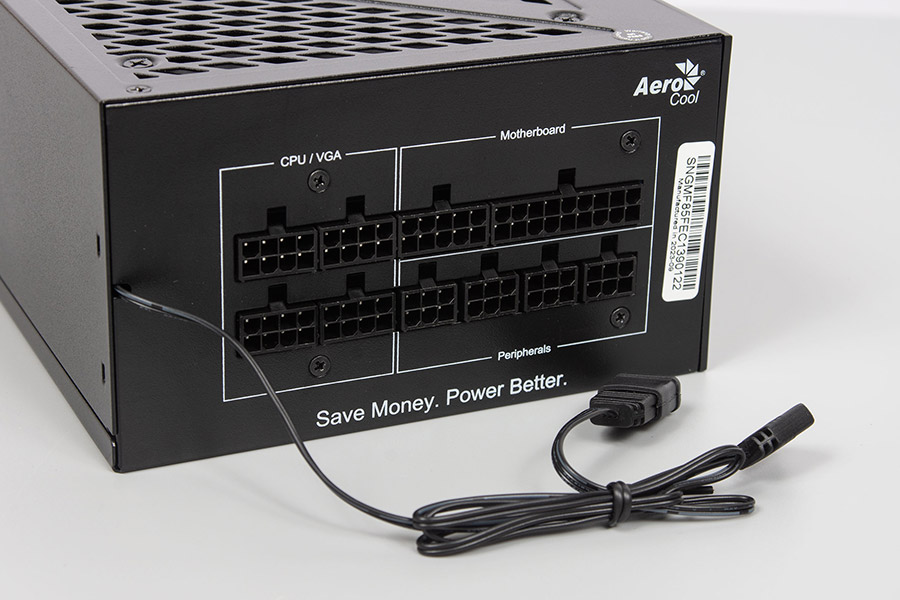

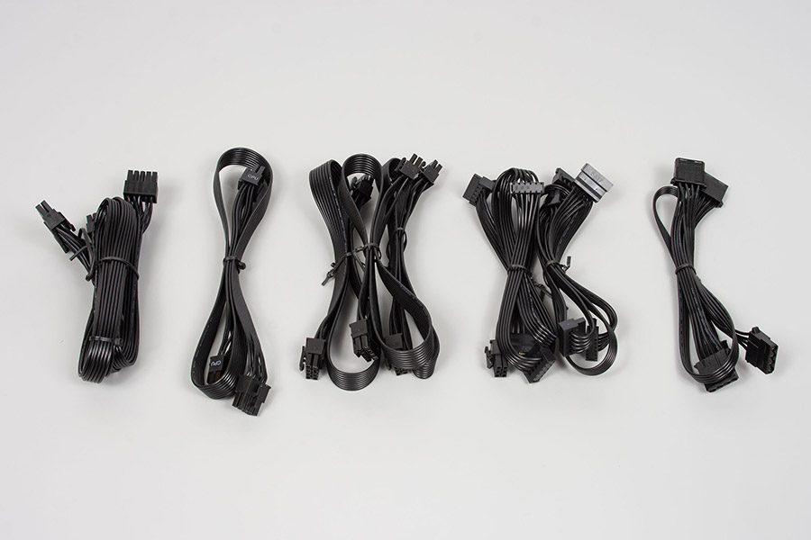

Блок живлення з модульними кабелями, їхня кількість і довжина наступні:
  • один для живлення материнської плати (55 см);
  • один з двома 8-контактними (4+4) роз'ємами для живлення процесора (60+15 см);
  • три з одним 8-контактним (6+2) роз'ємом для живлення відеокарти PCI-E (55 см);
  • два з чотирма роз'ємами живлення для SATA-пристроїв (50+15+15+15+15 см);
  • один із чотирма роз'ємами живлення для IDE-пристроїв (50+15+15+15+15 см).
Усі силові кабелі знімні й виконані у вигляді шлейфів із чорною ізоляцією, тільки кабель синхронізації RGB-підсвічування впаяний.

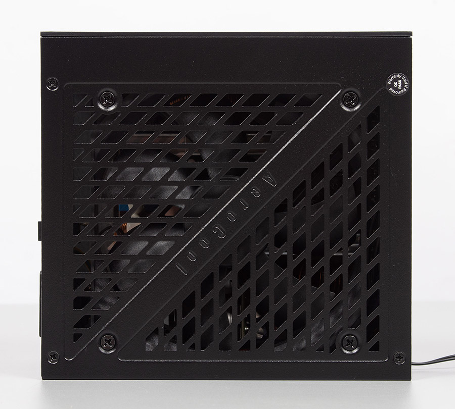

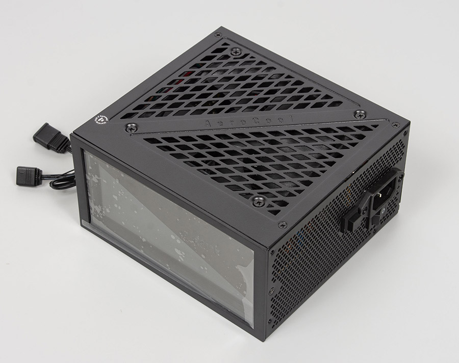

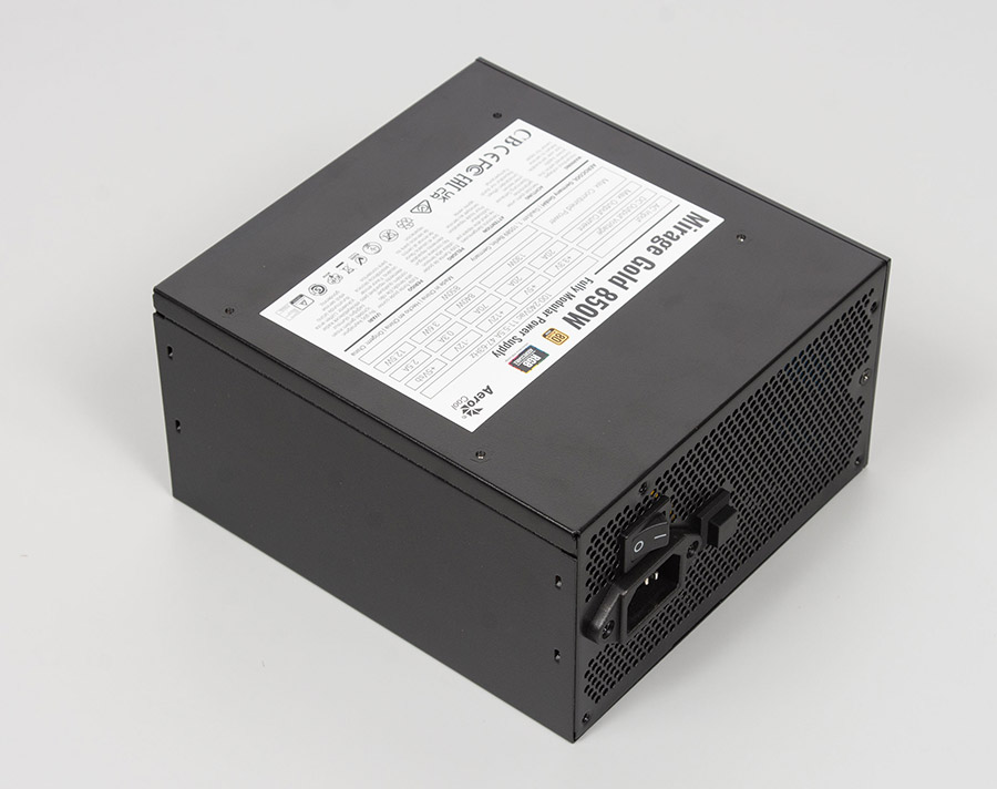

Корпус блоку виготовлено зі сталі, пофарбовано чорною порошковою фарбою, решітка вентилятора штампована.
AeroCool Mirage Gold 850WAeroCool Mirage Gold 850WAeroCool Mirage Gold 850WAeroCool Mirage Gold 850W

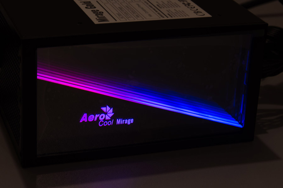

На бічній грані встановлено панель з адресним RGB-підсвічуванням, яка може працювати автономно з керуванням кнопкою, встановленою поруч із мережевим роз'ємом, або може синхронізуватися з материнською платою по кабелю.

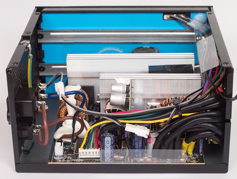

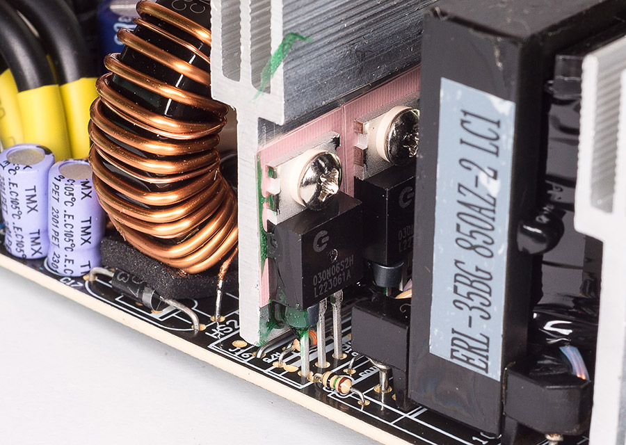

Блок має активний коректор коефіцієнта потужності (APFC) з діапазоном вхідної напруги 100–240 В. Силовий перетворювач лінії +12 В виконано за схемою косого моста з синхронним випрямлячем, а лінії +5 В і +12 В формують DC/DC-перетворювачі.

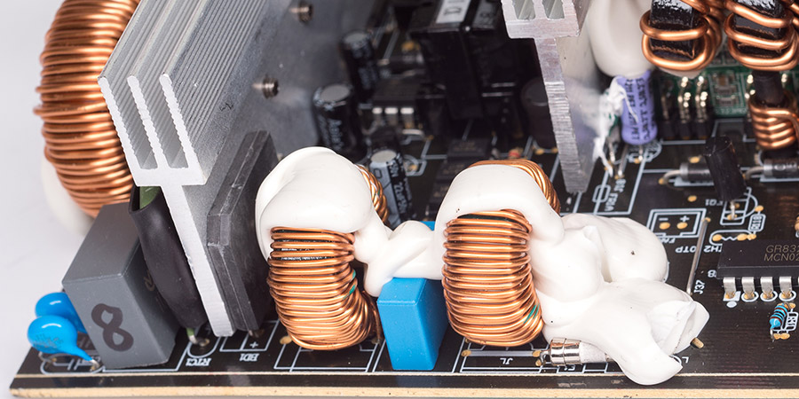

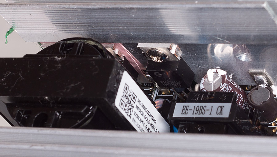

На платі по входу розпаяно два синфазні дроселі, але фільтр спрощений, відсутні X і Y конденсатори, які зазвичай розпаюють на самому мережевому роз'ємі. Крім того, на вході після запобіжника відсутній варистор. Вхідний випрямляч встановлено на радіатор, але маркування приховано. Керує силовою частиною блоку комбінований контролер CM6805, розпаяний на нижньому боці плати. У силовій частині коректора встановлено пару польових транзисторів із маркуванням CWS20N60AZ (20 А, 600 В), маркування діода роздивитися не вдалося.

У силовому перетворювачі на вході встановлено пару транзисторів CS20N50F (20 А, 500 В), тоді як в синхронному випрямлячі лінії +12 В встановлено п'ять транзисторів CSP030N06S2H (190 А, 60 В, 3 мОм).

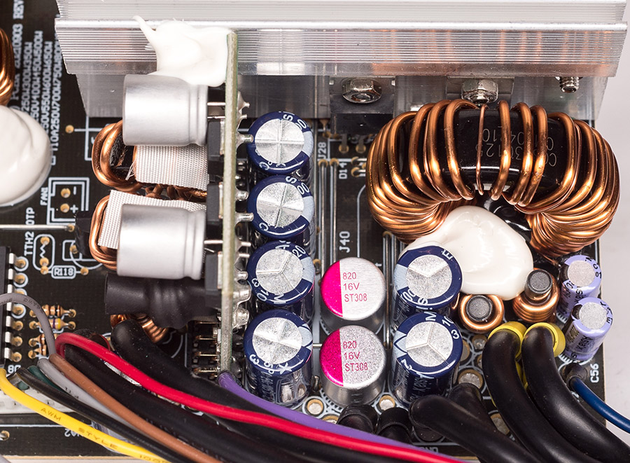

Вихідну напругу фільтрує пара електролітичних конденсаторів ємністю 2200 мкФ на 16 В (105 °C) виробництва Asia'x і пара полімерних конденсаторів ємністю 820 мкФ на 16 В. Також на платі з модульними конекторами встановлено чотири полімерні конденсатори ємністю 270 мкФ на 16 В.

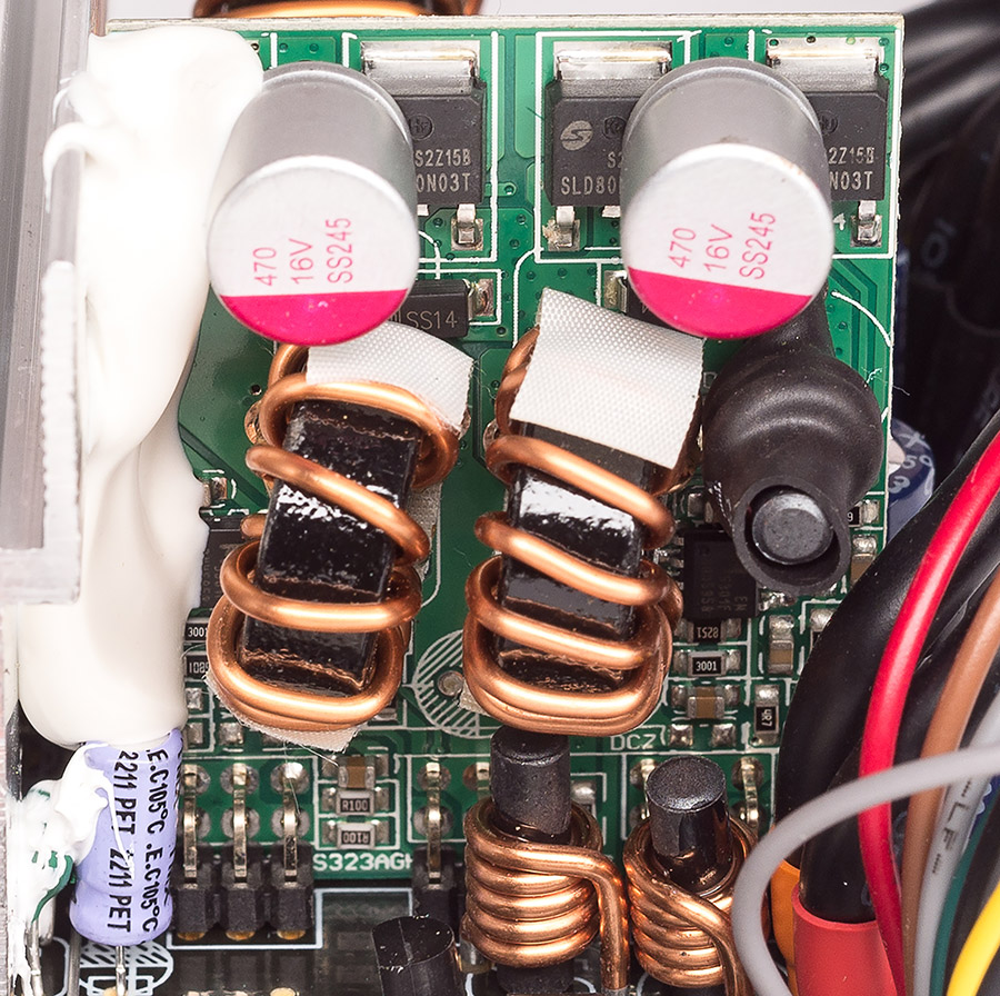

Лінії +3,3 В і +5 В формують DC/DC-перетворювачі, зібрані на окремій платі, які використовують силові транзистори SLD80N03T (80 А, 30 В, 4,8 мОм). Встановлений ШІМ-контролер розглянути не вдалося. На платі розпаяно пару полімерних конденсаторів ємністю 470 мкФ на 16 В, вихідні конденсатори по лініях +3,3 В і +5 В встановлені поруч на основній платі, а саме чотири електролітичні конденсатори ємністю 2200 мкФ на 10 В (105 °C) виробництва Asia'x.

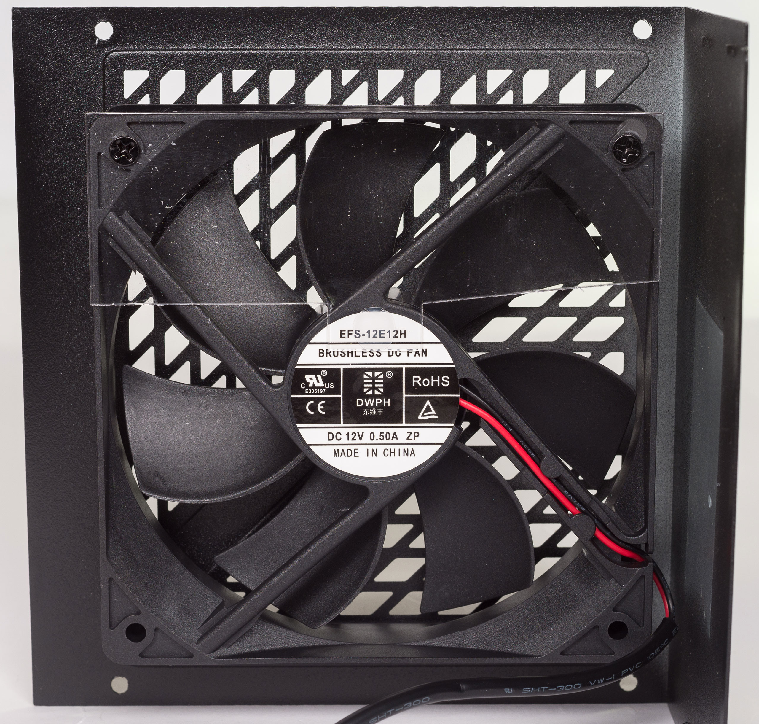

За охолодження компонентів блоку відповідає вентилятор типорозміру 120x120x25 мм з маркуванням EFS-12E-12H (12 В, 0,5 A) і двоконтактним підключенням. У конструкції використовується вальниця ковзання з гвинтовою нарізкою. Обороти вентилятора керуються автоматично, залежно від навантаження і температури силових компонентів блоку. До 50% потужності швидкість вентилятора постійна на рівні 900 обертів за хвилину і тільки з подальшим зростанням навантаження збільшується до 1800 об/хв.

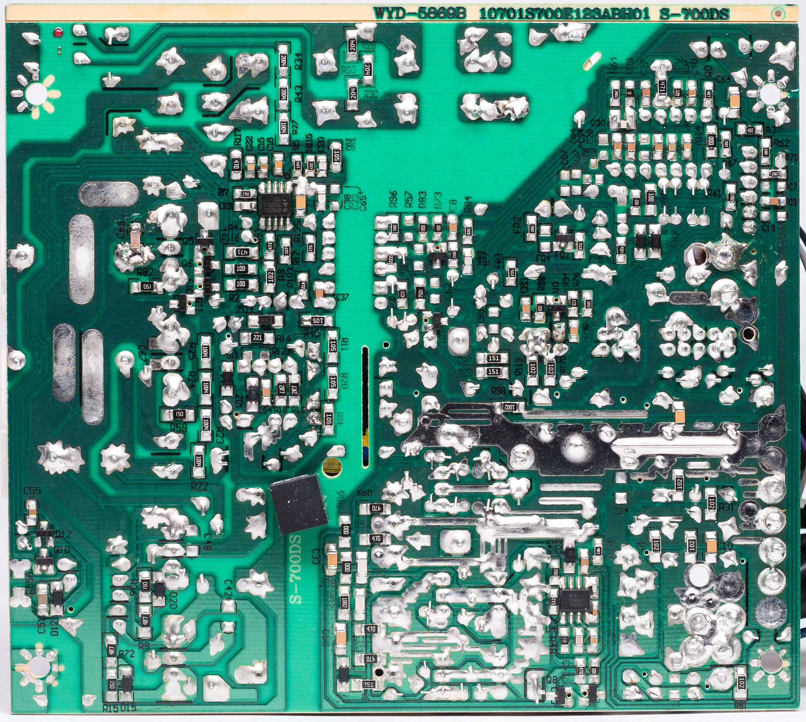

Монтаж і пайка хороші. Загалом плата нормально відмита від флюсу, але є кілька місць, де схоже щось паяли вручну і сліди пайки не стали прибирати.

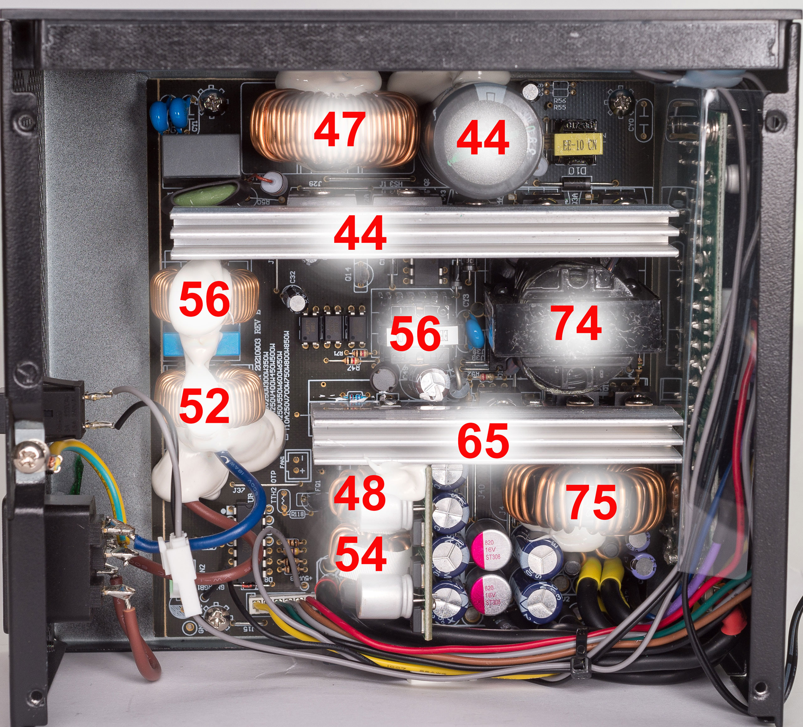

Тест на нагрівання компонентів блоку проводили за температури повітря в приміщенні 24 °C. Термодатчик був закріплений на силовому трансформаторі, блок навантажувався на максимальну потужність, він працював доти, доки температура трансформатора не стабілізувалася. Наприкінці тесту швидко знімалася кришка блоку і проводилися заміри температур інших компонентів за допомогою пірометра. Результати тесту вказані на наступному фото плати блоку:
При максимальному навантаженні температури компонентів виявилися типовими для недорогих «золотих» блоків. Значних перегрівів немає, водночас вентилятор був не дуже гучним, на рівні інших вентиляторів у стенді не виділявся. У ПК температури та шум блоку будуть вищими, все залежатиме від його розташування, продувності корпусу і температури в приміщенні.
