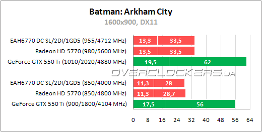

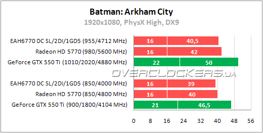

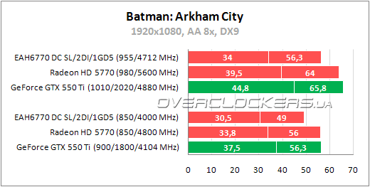

Batman: Arkham City
В DirectX 9 все видеокарты легко справляются с игрой даже при самом тяжелом режиме сглаживания, демонстрируя достаточно высокий fps. GeForce GTX 550 Ti немного быстрее Radeon HD 5770. В номинале это преимущество заметно по минимальному в fps, при разгоне и по среднему тоже. ASUS Radeon HD 6770 из-за пониженной частоты памяти проигрывает Radeon HD 5770 примерно 14% по среднему fps и 10% по минимальному показателю. С GeForce разница уже достигает 15—23%. При разгоне ASUS едва выходит на уровень обычной видеокарты HD 5770/6770.
При активации PhysX мы видим, что минимальный fps на всех Radeon одинаков — 16 кадров. Он определяется исключительно процессором, на плечи которого кладется просчет физических эффектов в отсутствие в системе GeForce. И хотя средняя частота кадров вполне приемлемая, но из-за таких вот просадок комфортно поиграть не выйдет. GeForce GTX 550 Ti заметно превосходит соперников, но и у него минимальный fps на уровне 21—22 кадров. Играть будет явно комфортнее чем на картах AMD, но все же для такого режима нужна более мощная видеокарта NVIDIA.
В DirectX 11 производительность видеокарт резко падает. Преимущество GeForce GTX 550 Ti в этом режиме просто огромно. А Radeon выдают менее 30 fps, и по факту поиграть на них не удастся даже в разрешении 1600x900. Впрочем, и на GeForce при большом среднем fps минимальная частота кадров далека от комфортной. Данный показатель «прыгал» и при одном прогоне теста он мог достигать 25 fps, а при другом лишь 15 fps.

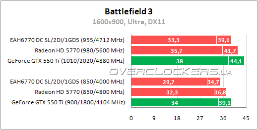

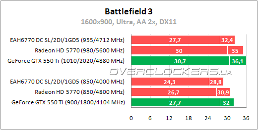

Battlefield 3
Оба Radeon вновь уступают GeForce GTX 550 Ti. Без сглаживания участники демонстрируют довольно хорошие результаты, при AA2x достойные результаты достигаются только при разгоне, и то, для динамичного мультиплейера этого все равно будет мало. ASUS слабее Radeon HD 5770 на 6—10%. Разгон поднимает производительность этой карты до уровня GeForce GTX 550 Ti.
В высоком разрешении GeForce практически теряет свои преимущества над Radeon HD 5770, хотя оба участника демонстрируют недостаточный для комфортной игры fps. Разгон немного исправляет ситуацию, но минимальный показатель все еще меньше 30 кадров. Для сетевых баталий придется выставлять более скромные настройки. Отставание ASUS HD 6770 от собрата снижается до 3—7%.

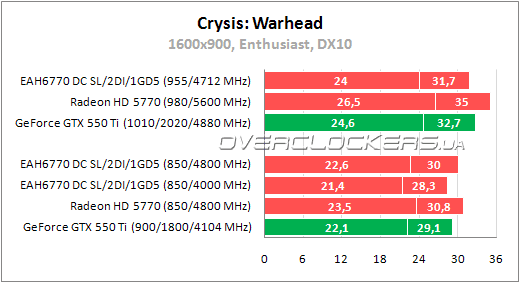

Crysis: Warhead
В этом приложении проведен тест ASUS EAH6770 DC SL/2DI/1GD5 на частотах 850/4800 МГц. И, как видно по результатам, при одинаковой частоте с Radeon HD 6770 новичок оказывается слабее на 3—4%. На стандартных для карты частотах разница достигает уже 9—10%. Поэтому и выходит, что хотя Radeon HD 5770 немного производительнее GeForce GTX 550 Ti, но HD 6770 уже слабее этого конкурента.

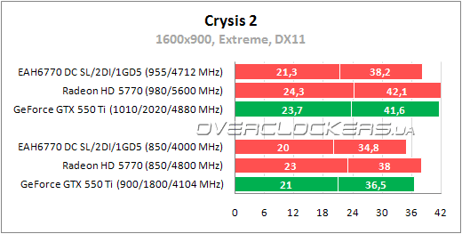

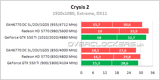

Crysis 2
ASUS EAH6770 DC SL/2DI/1GD5 снова слабее всех. GeForce GTX 550 Ti быстрее этой карты, но проигрывает обычной версии Radeon HD 5770. Несмотря на довольно высокий средний fps в разрешении 1600x900, минимальный едва превышает 20 кадров. Так что рассчитывать на Full HD уже особо не стоит. Разница между двумя картами Radeon достигает 8—15%.

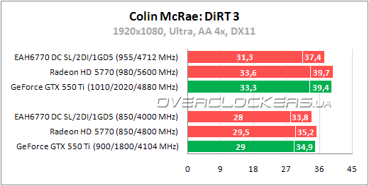

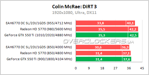

Colin McRae: DiRT 2
Мизерное преимущество GeForce GTX 550 Ti над Radeon HD 5770 в простом режиме сменяется минимальным отставанием при включении сглаживании. ASUS уступает собрату 2—4%.

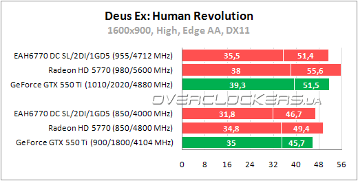

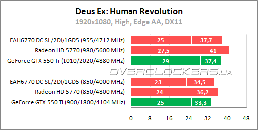

Deus Ex: Human Revolution
У Radeon HD 5770 заметное преимущество по среднеигровому fps, но GeForce GTX 550 Ti удерживает лидерство по минимальному показателю. И если в номинале оно слабо выражено, то при разгоне становится более заметным. Значит, с рендерингом более тяжелых сцен GeForce справляется лучше. Даже ASUS немного выигрывает у «зеленого» конкурента по среднему показателю, но по минимальному его отставание достигает 9—10%.

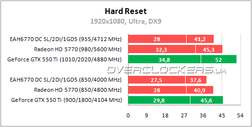

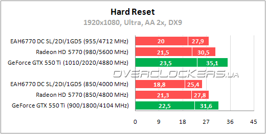

Hard Reset
GeForce GTX 550 Ti уверенно лидирует в этом приложении. При включении сглаживания отставание Radeon немного увеличивается, но все равно минимальный fps не позволяет говорить о комфортной игре даже на GTX 550 Ti. ASUS отстает от своего собрата на 2—9% в простом режиме и на 9—16% при в тяжелом режиме при активном сглаживании.
