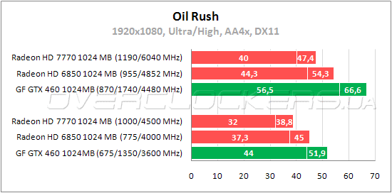

Oil Rush
Уверенно лидирует GeForce GTX 460. Radeon HD 7770 слабее этого конкурента на 34% по среднему fps и на 38% по минимальному. С Radeon HD 6850 у новичка разница в 16%. Обогнать 256-битного товарища, работающего в номинале, новичку удается при разгоне.

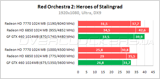

Red Orchestra 2: Heroes of Stalingrad
В Red Orchestra 2 Radeon HD 7770 снова плетется в хвосте, но отставание от GeForce GTX 460 мизерное — около 3%. С Radeon HD 6850 разница достигает 16% и 12% по среднему и минимальному fps. Повышение частоты ядра на 19% и разгон памяти на 34% поднимают производительность Radeon HD 7770 в этой игре на 22%.

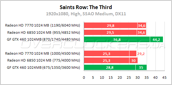

Saints Row: The Third
Последняя часть Saints Row не особо любит видеокарты AMD. У них не только результат меньше чем у GeForce GTX 460, но и масштабируемость производительности при разгоне ниже. В номинале между обоими Radeon разница менее трех процентов в пользу HD 6850, а при разгоне они демонстрируют равные результаты. У новичка прирост производительности от разгона достигает 18%, а у старого Radeon HD 6850 лишь 15—16%.

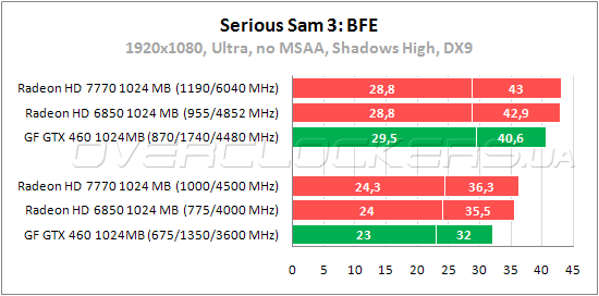

Serious Sam 3: BFE
Последний Serious Sam 3 радует высокой детализацией, отличными текстурами и шикарным Parallax mapping. Но за все это приходится расплачиваться высокими системными требованиями. Хотя снизив лишь некоторые параметры, можно добиться приемлемого fps без значительных потерь для качества картинки. Отключив мультисэмплинг и понизив размер буфера теней, мы без труда достигли свыше 35 кадров в секунду на видеокартах AMD. Особенно удивил новый Radeon HD 7770, который немного обогнал 256-битного товарища. А вот GeForce GTX 460 в этом тесте выглядит на фоне конкурентов слабенько, проигрывая лидеру до 13% по среднему fps и 6% по минимальному показателю. При повышении частот графические ускорители красного лагеря демонстрируют идентичные результаты. Разогнанный GeForce немного уступает соперникам по среднеигровому fps, но зато оказывается лучше по минимальному.

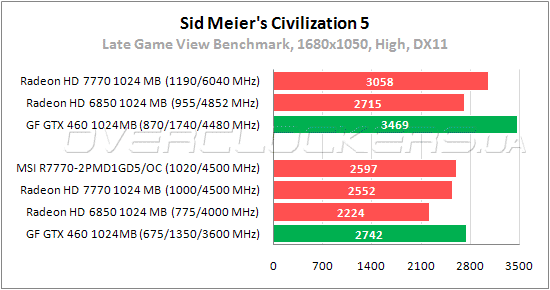

Sid Meier's Civilization 5
Еще один приятный сюрприз от новичка. Radeon HD 7770 уверенно обгоняет Radeon HD 6850, и в этот раз на внушительные 15%. Карта MSI благодаря скромному заводскому разгону получает дополнительное преимущество в 1,8%. GeForce GTX 460 обгоняет нового представителя AMD лишь на 7%. Такое отставание HD 7770 легко перекрывает разгоном.

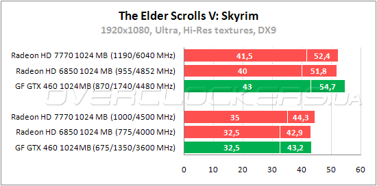

The Elder Scrolls V: Skyrim
Ситуация в Skyrim со времен прошлых наших тестов изменилась. С последними обновлениями для игры и с текстурами повышенного разрешения преимущество GeForce GTX 460 над Radeon HD 6850 практически свелось к нулю. А вот Radeon HD 7770 опять вырывается в лидеры, обгоняя соперников на 3% по средней частоте кадров и на 7% по минимальной. При разгоне всех участников новичку удается сохранить преимущество над Radeon HD 6850, но GeForce GTX 460 выбивается в лидеры.

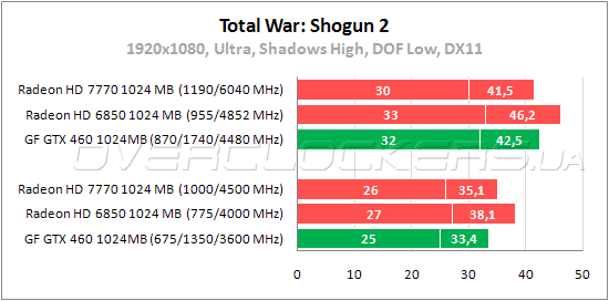

Total War: Shogun 2
В этой игре Radeon HD 7770 занимает второе место, обгоняя GeForce GTX 460 и уступая Radeon HD 6850. При разгоне новичка оттесняют на последнее место. Повышенные частоты увеличивают его производительность на 20%, хотя по минимальному fps прирост лишь 15%.

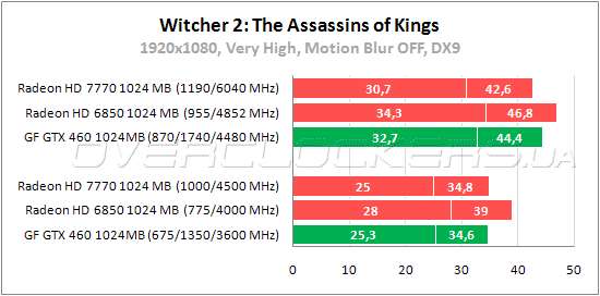

Witcher 2: The Assassins of Kings
Напрямую сравнивать полученные результаты во втором «Ведьмаке» с прошлыми нашими обзорами не стоит. В этот раз мы отключили параметр «сглаживания при движении», что помогло поднять производительность видеокарт в разрешении 1920x1080 до более приемлемого уровня. Преимущество Radeon HD 6850 над GeForce GTX 460 в таком режиме стало более существенным. Видеоадаптер NVIDIA уступает сопернику 11% и 13% по минимальному и среднему fps, демонстрируя производительность уровня Radeon HD 7770. Разгон повышает результаты новичка AMD на 22%, но все равно он занимает последнее место в сравнении с ускоренными соперниками. Впрочем, и разгон у наших Radeon HD 6850 и GeForce GTX 460 тоже не рядовой. Большинство карт этих серий ограничиваются меньшими частотами при разгоне.

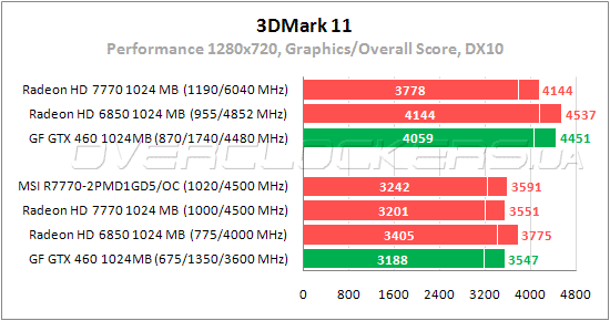

3DMark 11
Последняя победа Radeon HD 7770 над GeForce GTX 460, хотя и с мизерным преимуществом. А вот Radeon HD 6850 новичку не поддается, удерживает над ним преимущество до 6% в номинале и до 10% при разгоне. MSI R7770-2PMD1GD5/OC быстрее стандартной версии HD 7770 лишь на 1,3%.

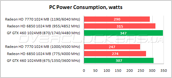

Энергопотребление
Замеры энергопотребления проводились в Battlefield 3, Crysis: Warhead, Crysis 2 (второй режим при настройках Ultra), DiRT 3, Metro 2033 и Skyrim. Разные приложения по-разному используют ресурсы ПК, соответственно нагрузка на систему и ее энергопотребление могут отличаться. К примеру, система с Radeon в тесте Skyrim потребляла примерно такую же мощность, как и в самом ресурсоемком приложении Crysis 2, а в DiRT 3 были самые низкие значения. С GeForce наоборот, в Skyrim потребляемая мощность была ниже, чем в других играх, зато в DiRT 3 столько же, как и в Crysis 2. В итоговой диаграмме представлены средние арифметические пиковых значений потребляемой мощности системы во всех перечисленных выше приложениях.
Рабочие напряжения Radeon HD 7770 указаны выше, в описании карты. Radeon HD 6850 в номинале работал на 1,15 В, при разгоне — на 1,24 В. GeForce GTX 460 работал на 1,0 В при стандартных частотах и на 1,062 В при повышенных.
Ничего неожиданного. Radeon HD 7770 экономичнее соперников. Прожорливее всех оказался старый GeForce GTX 460. Система с ним потребляет больше, чем даже с разогнанным Radeon HD 7770.
