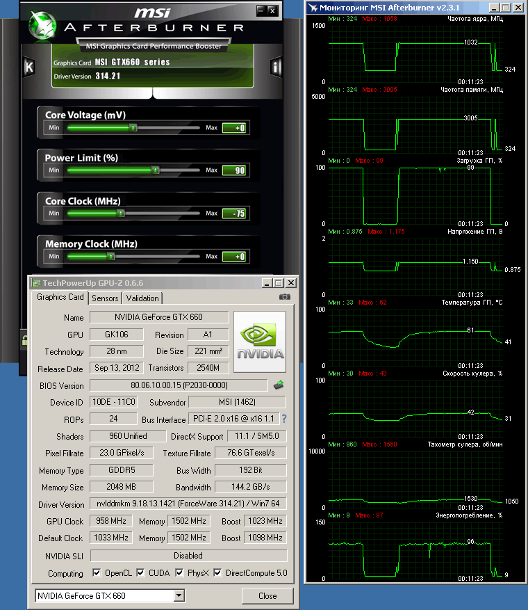

Пару слов о конкуренте GeForce GTX 660, в роли которого выступит MSI N660 TF 2GD5/OC. Этот видеоадаптер изначально работает на повышенной частоте. Из-за плавающей частоты в режиме Boost у видеокарт NVIDIA нельзя достичь полной идентичности с референсом, тем более что некоторые отдельные экземпляры могут отличаются алгоритмом работы этого самого Boost. Мы отталкивались от мониторинга за референсным Zotac GTX 660 (базовая на 10 МГц выше нормы), который в Warhead работал в диапазоне частот 1033–1045 МГц, в некоторых играх были просадки до 1 ГГц. Мы добились постоянного функционирования нашего экземпляра MSI на частоте 1032 МГц в Boost при очень редких просадках до 1019 МГц. Для этого понадобилось сбавить базовую частоту ниже рекомендованного значения, а лимит мощности уменьшить на 10% (не забываем об изначальном разгоне и расширенном лимите у N660 TF 2GD5/OC). Все это проиллюстрировано ниже.
MSI N660 TF 2GD5/OC

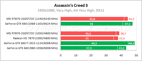

Assassin’s Creed III
Частота кадров в игре измерялась при помощи Fraps. Совершалась прогулка по пристани Бостона, сразу после момента прибытия в город. Четыре повтора. Максимальные настройки графики и сглаживания. Просмотреть видеозапись тестовой сцены можно тут.

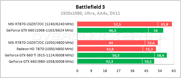

Battlefield 3
Частота кадров измерялась при помощи Fraps. Выбрана миссия «Молот и наковальня» (Rock and a hard place). После первой контрольной точки мы спускаемся по склону холма в долину до укреплений врага. Тестовая сценка включала кроме спуска начало перестрелки при штурме первого ряда укреплений. Огонь велся по двум точкам через прицел из-за камней справа и слева от дороги. С учетом простого спуска общий порядок действий легко повторим, а итоговые результаты почти не зависят от случайных факторов. Плюс в кадре находится не только большая площадь с детализированными текстурами, но и световые эффекты выстрелов, взрывы. Это помогает создать вполне адекватную картину реальной производительности как в сложных насыщенных сценах одиночной кампании, так и в многопользовательских схватках. Видеозапись нашего теста доступна здесь. Максимальное качество графики при сглаживании MSAA 4x.

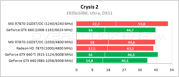

Crysis 2
Переигрывалась небольшая сценка на первом уровне. Прогулка по парковой аллейке сопровождалась расстрелом водной поверхности и группы камней (именно в такие моменты наблюдаются сильные просадки fps). В итоге тест получился хоть и короткий, но разнообразный и насыщенный, с обилием сложных геометрических объектов и поверхностей, для которых используется тесселяция, плюс дым из множества частиц и динамически изменяющаяся поверхность воды. Четыре повтора теста с последующей перезагрузкой игры и еще четырьмя повторами. Столь большое количество прогонов выполнено для получения более-менее стабильных результатов по минимальному fps. Запись тестовой сцены можно просмотреть по этой ссылке.

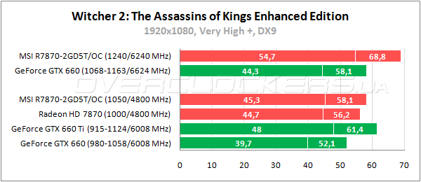

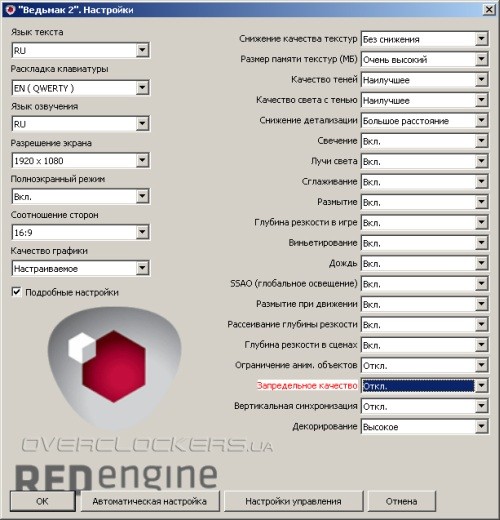

Witcher 2: The Assassins of Kings Enhanced Edition
Тестирование проводилось при максимальных настройках качества без активации «запредельного качества». В этой игре некоторые параметры при выборе максимального профиля настроек можно поднять еще выше. Поэтому приводим скриншот наших настроек.

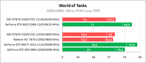

World of Tanks
Тестирование проводилось путем проигрыша одинаковой записи боя. Тест не соответствует используемому нами ранее из-за несовместимости старых «реплеев» с новой версии игры 0.8.4. В этот раз мы проигрывали небольшой отрезок на уровне «Заполярье» длительностью 42 секунды. Максимальное качество графики, сглаживание FXAA низкого качества.
Тестирование MSI R7870-2GD5T/OC
На максимальных настройках качества графики в Assassin’s Creed 3 сильные позиции у видеокарт NVIDIA. Radeon HD 7870 тут уступает даже GeForce GTX 660. Но это отставание легко компенсируется разгоном. А вот с GeForce GTX 660 Ti представитель AMD не может тягаться и при повышенных частотах.
Battlefield 3
Battlefield 3
В Battlefield 3 простой Radeon HD 7870 обходит GeForce GTX 660 на скромные пару процентов, MSI доводит преимущество до 5%. Разгон позволяет обойти работающий в номинале GeForce GTX 660 Ti.

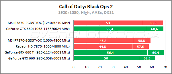

Call of Duty: Black Ops 2
В Black Ops 2 на последнее место снова скатывается Radeon HD 7870. Даже MSI R7870-2GD5T/OC на 6–10% слабее GeForce GTX 660. При разгоне разница между этими конкурентами сводится к минимуму, но оба они немного не дотягивают до результата GeForce GTX 660 Ti.

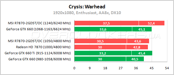

Crysis: Warhead
Crysis: Warhead
Radeon HD 7870 в Warhead демонстрирует одинаковый минимальный fps с GeForce GTX 660, но обгоняет его по средней частоте кадров на 6%. MSI доводит эту разницу до 8%, уступая 4–9% старшему конкуренту NVIDIA. Разгон позволяет выйти видеокарте AMD на первое место.
Crysis 2
Crysis 2
Во второй части Crysis у Radeon HD 7870 меньше просадки, но небольшое отставание по средней частоте кадров от GeForce GTX 660 Ti. Разгон укрепляет позиции MSI R7870-2GD5T/OC и превращает его в безоговорочного лидера.

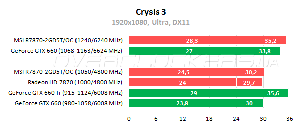

Crysis 3
Crysis 3
Ситуация в Crysis 3 уже немного иная. Тут место лидера уверенно занимает GeForce GTX 660 Ti. Простой Radeon HD 7870 умудряется даже немного уступить младшему GeForce. Обращает на себя внимание и не особо внушительный прирост производительности при разгоне, который ускоряет Radeon лишь на 18,5%. Этого не хватает чтобы сравняться в результатах с GeForce GTX 660 Ti.

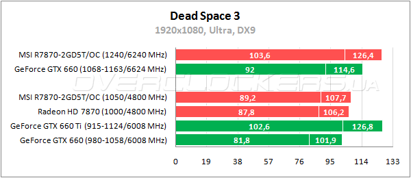

Dead Space 3
Dead Space 3
Ничего неожиданного Dead Space 3 не преподносит. Обычный Radeon HD 7870 обходит GeForce GTX 660 на 4–7%, у MSI преимущество в 6–9%. Разгон позволяет выйти на уровень производительности GeForce GTX 660 Ti.

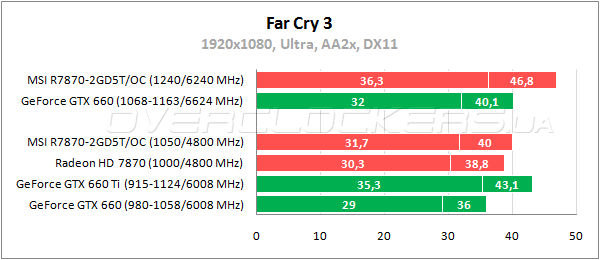

Far Cry 3
Far Cry 3
В Far Cry 3 преимущество Radeon HD 7870 над GeForce GTX 660 достигает 4% по минимальному fps и 8% по среднему fps. Для видеоадаптера MSI эти цифры составляют 9% и 11% при отставании в 8–11% относительно старшего представителя NVIDIA. Добиться небольшого преимущества над GeForce GTX 660 Ti помогает разгон.

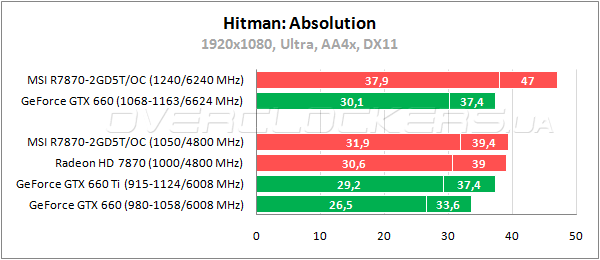

Hitman: Absolution
Hitman: Absolution
Последний Hitman демонстрирует любовь к видеокартам AMD. Кстати, первые тесты в этой игре демонстрировали невероятно низкие результаты для GeForce GTX 660 Ti, ниже 30 кадров в секунду. Производительность «зеленых», как и «голубых», хорошо подтянули, но все равно они уступают Radeon HD 7870. Последний на 4–5% лучше GeForce GTX 660 Ti, а MSI на заводских частотах демонстрирует преимущество в 5–9%, доводя его при разгоне до разгромного значения в 26–30%.

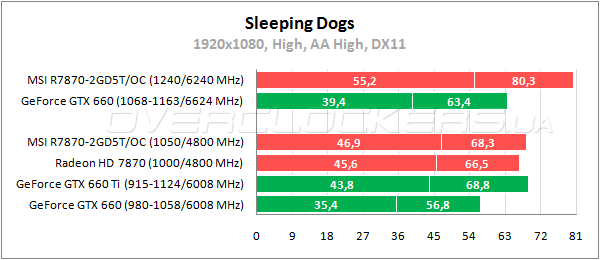

Sleeping Dogs
Sleeping Dogs
Еще одна игра, оптимизированная под решения AMD. В Sleeping Dogs простой Radeon HD 7870 конкурирует с GeForce GTX 660 Ti. Последний чуть лучше по среднему fps, но немного проигрывает по минимальному. В такой ситуации лидером естественно является MSI R7870-2GD5T/OC.

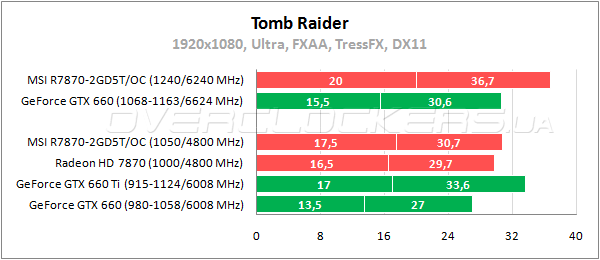

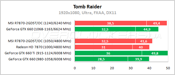

Tomb Raider
Tomb Raider
Еще одна игра от Square Enix, которая кроме оптимизации под решения AMD обзавелась еще и фирменной технологией TressFX. Но вначале мы рассмотрим результаты тестирования без этого «симулятора» волосяного покрова.
Простой Radeon HD 7870 обходит GeForce GTX 660 на 9% по минимальному fps, демонстрируя почти равные с ним результаты по средней частоте кадров. В номинале уверенно лидирует GeForce GTX 660 Ti, но разогнанному MSI удается обойти его по минимальному показателю.
С TressFX представитель AMD укрепляет свои позиции и сводит до минимума разницу по минимальному fps с GeForce GTX 660 Ti. А при разгоне лидерство MSI и вовсе не вызывает никаких сомнений. Но фактически все видеокарты демонстрирует очень сильные просадки в этом режиме, не позволяя комфортно играть с активным TressFX.

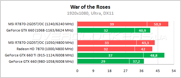

War of the Roses
War of the Roses
В средневековом хардкорном экшене War of the Roses простой Radeon HD 7870 изначально демонстрирует производительность уровня разогнанного GeForce GTX 660, но уступает 16% старшему GeForce. MSI в номинале проигрывает этому конкуренту 12–13%, а при разгоне обходит его на 4–5%.
У Radeon HD 7870 среднее положение между конкурентами NVIDIA во втором «Ведьмаке». Разница между MSI и референсом 3%. Разгон дает выигрыш в производительности 22% относительно стандартной частотной конфигурации. Это позволяет обойти GeForce GTX 660 Ti на 12–14%.
World of Tanks
World of Tanks
В этой популярной MMO результаты Radeon HD 7870 удручают — заметное отставание даже от GeForce GTX 660 и совершенно мизерная польза от разгона. Причина кроется в неполной загрузке GPU на уровне 70–80% (для частот 1050/4800 МГц). Возможно, причина исключительно в недоработке программного обеспечения и программисты AMD еще не успели оптимизировать драйвер под обновленный World of Tanks 0.8.4. В любом случае ситуацию нельзя назвать плохой, ведь итоговый fps все равно очень высокий и удовлетворит любого требовательного игрока.

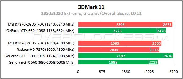

3DMark 11
3DMark 11
Небольшое преимущество в этом тесте над GeForce GTX 660. Снова нельзя не отметить непропорционально низкий прирост производительности от разгона — на уровне 18%. Мы провели многочисленные повторы и тесты на других частотных конфигурациях. Оказалось, что действительно видеокарта слабо реагирует на разгон, демонстрируя прирост производительности меньше прироста по частотам. Самое удивительное в этой ситуации, что ранее мы получали вполне адекватный прирост в данном тесте при аналогичном разгоне других Radeon HD 7870.

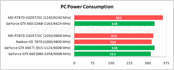

Энергопотребление
Энергопотребление MSI R7870-2GD5T/OC
Небольшая разница между всеми участниками. В номинале наибольшие аппетиты у GeForce GTX 660 Ti. Совсем незначительно у него выигрывает MSI R7870-2GD5T/OC.
