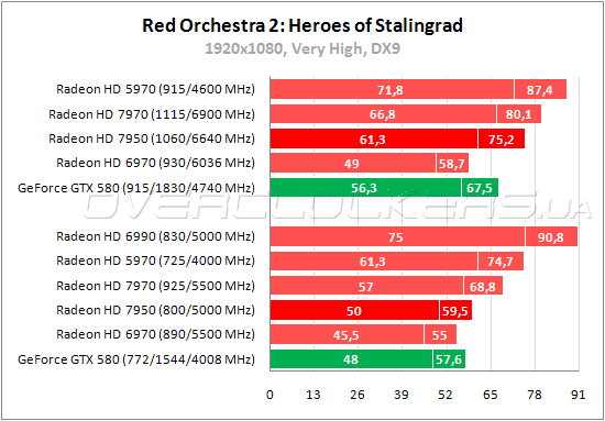

Решения AMD доминируют в Red Orchestra 2. Radeon HD 7950 слабее HD 7970 на 14 и 16 процентов (минимальный и средний fps) и на 3—4% быстрее GeForce GTX 580. При разгоне рассматриваемый видеоадаптер выходит на один уровень с неразогнанным Radeon HD 5970. Повышенные частоты помогают GeForce обогнать работающий в номинале HD 7950, но до HD 7970 карта NVIDIA все равно не дотягивает.

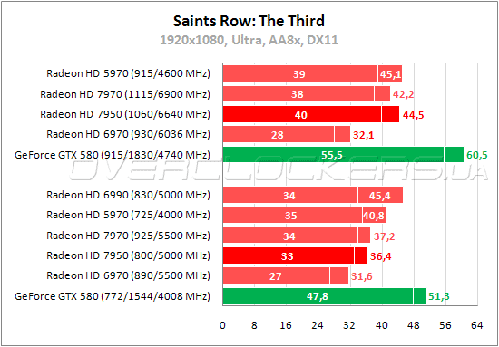

Saints Row: The Third
В этой игре громадное преимущество GeForce GTX 580 над картами AMD. Две новые модели семитысячной серии в номинале отличаются незначительно, а при разгоне впереди оказывается более слабый Radeon HD 7950. Это обеспечивает новый драйвер, который дал бы соответствующее «ускорение» и для HD 7970. Но сравняться с конкурентом NVIDIA в Saints Row: The Third похоже уже никакой драйвер не поможет.

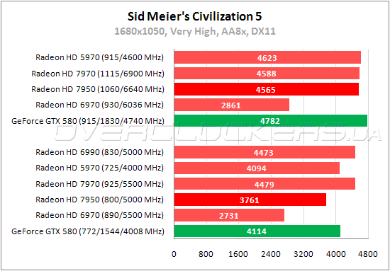

Sid Meier's Civilization 5
Результат Radeon HD 7950 на 19% ниже результата Radeon HD 7970 и на 9% ниже показателей GeForce GTX 580. Старый Radeon HD 6970 слабее новичка на 38%. При разгоне видеокарты явно уперлись в возможности процессора. Однако все равно видно, что разогнанному HD 7950 удается обогнать работающие в номинале двухчиповые решения AMD.

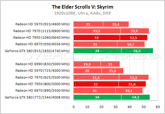

Игра Skyrim не дружит с двухчиповыми картами, поэтому Radeon HD 5970 и HD 6990 оказываются аутсайдерами. Лучше всех оказывается GeForce GTX 580, за ним идут Radeon HD 7970 и HD 7950. Разница между картами небольшая. Возможно, это тоже следствие процессорозависимости теста. Наша версия игры без последних обновлений, улучшающих производительность, и с последним патчем дифференция видеокарт, возможно, более значительная. Так это или нет, мы убедимся уже в следующих статьях.

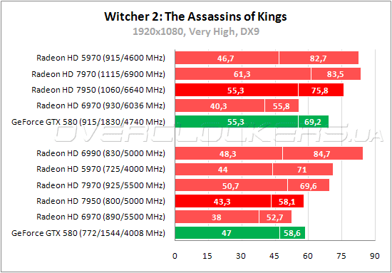

Witcher 2: The Assassins of Kings
В данной игре при максимальных настройках графики без активации параметра «Запредельного качества» новый Radeon немного не дотягивает до GeForce GTX 580. Разница между ними 8,5% по минимальному fps и менее 1% по среднему показателю. Отставание от Radeon HD 7970 составляет 17% и 20%. Преимущество над Radeon HD 6970 в этот раз скромное — 10 и 14 процентов. При разгоне всех участников HD 7950 одерживает победу над GeForce, но только по среднему fps.

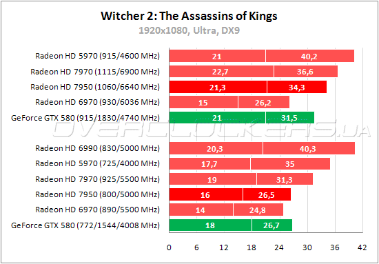

«Запредельное качество» ставит на колени почти всех участников. Даже Radeon HD 6990 при среднем fps в 40 кадров не обеспечивает минимальный выше 20. Разница между HD 7950 и HD 7970 составляет 18%. Преимущество GeForce GTX 580 над младшим Tahiti 1—12%.

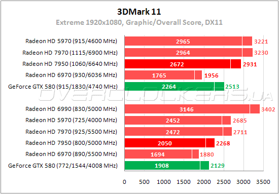

3DMark 11

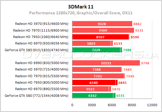

По GPU Score новый Radeon демонстрирует преимущество над HD 6970 в 19% в низком разрешении и 21% в высоком. Отставание от Radeon HD 7970 достигает 20,5% в самом тяжелом режиме. Максимальное преимущество Radeon HD 5970 над рассматриваемой моделью 20%. GeForce GTX 580 слабее нового Radeon на 6—7%.

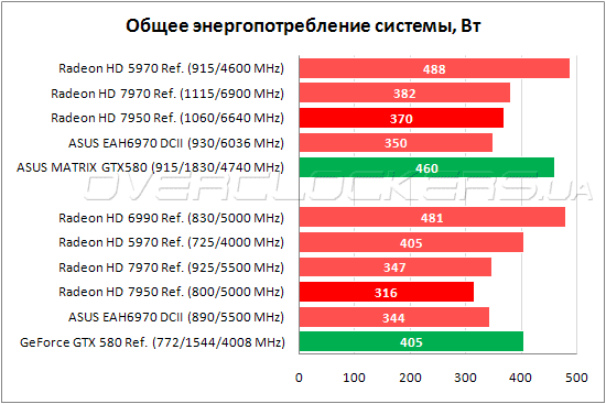

Замер общего энергопотребления всей системы проводился в Crysis: Warhead, Crysis 2, Battlefield 3, DiRT 3, Metro 2033 и Lost Planet 2. Такой широкий набор приложений подобран для более объективного сравнения, ведь потребляемая мощность — величина не постоянная и зависит от нагрузки на компоненты системы, да и от самих приложений, которые могут по-разному использовать ресурсы CPU и GPU. Так, пиковое значение для одной и той же конфигурации могло отличаться и на 70 Вт в разных приложениях. Кстати, больше всего компьютер потреблял в Crysis 2. А вот в остальных играх все было по-разному. К примеру, в DiRT 3 с Radeon система была наиболее экономична в сравнении с показателями энергопотребления в других играх с этой же картой. Зато на GeForce энергопотребление системы в этой игре приближалась к показателям в Crysis 2. Поэтому мы и не ограничиваемся результатами измерений в одном приложении.
Итоговые цифры на диаграмме — это среднее значение пикового энергопотребления в каждой указанной игре и в каждом тестовом режиме. Отметим, что сравнивать данные с графиками из прошлых статей не стоит. В тестовой конфигурации используется другой блок питания.
Radeon HD 7950 оказался самым экономичным. Хотя разница в потребляемой мощности у системы с данной картой и с Radeon HD 7970 меньше заявленных 50 Вт. При разгоне Radeon HD 7950 снова лучше других участников, но и с собратом разница опять небольшая.
