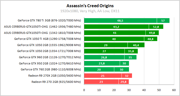

Assassin's Creed Origins
ASUS CERBERUS-GTX1050TI-O4G
Начнем сравнение с последней части Assassin's Creed. Важную роль в игре играет большой объем видеопамяти, и это дает хорошее преимущество GeForce GTX 1050 Ti — видеоадаптер заметно превосходит все остальные бюджетные видеокарты, отрыв от GeForce GTX 1050 более 35%. Разгон ASUS Cerberus позволяет приблизиться к уровню производительности GeForce GTX 780 Ti.
Подробнее о возможностях разных видеокарт в игре в нашем специальном тестировании. Подробнее о процессорозависимости Assassin's Creed Origins в большом тестировании процессоров.

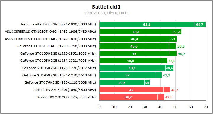

Battlefield 1
Разница между GeForce GTX 1050 Ti и GeForce GTX 1050 Ti в Battlefield 1 более 14%, но при определенных условиях она может быть еще выше. Игре мало 2 ГБ, поэтому на младшей видеокарте с 2 ГБ не исключены резкие перепады производительности. ASUS с разгоном лишь на 6–7% быстрее простой версии GeForce GTX 1050 Ti.

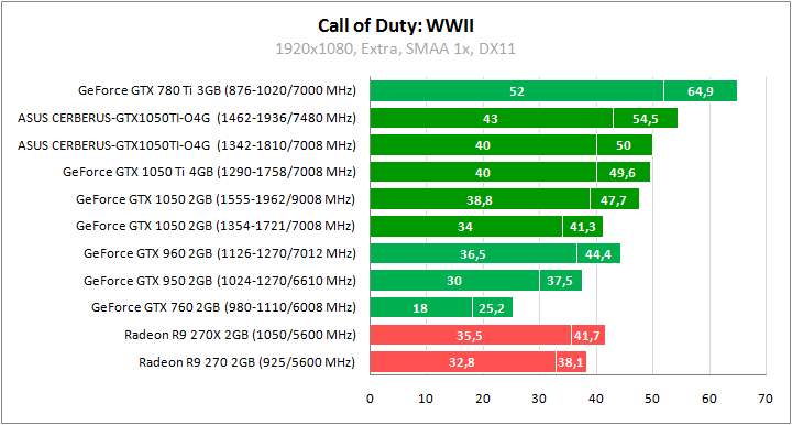

Call of Duty: WWII
В последней части Call of Duty разрыв между GeForce GTX 1050 Ti и GeForce GTX 1050 Ti до 20%. При этом на младшей карте с 2 ГБ есть проблема с мутными текстурами, так что реальные преимущества GeForce GTX 1050 Ti больше того, что можно оценить в конкретных цифрах. С разгоном ASUS едва получает преимущество в 10% относительно самого простого видеоадаптера GeForce GTX 1050 Ti.
Изначально странные результаты были у GeForce GTX 780 Ti, заметно ниже тех, что получены ранее на старом драйвере. Поэтому мы решили добавить данные из одного старого обзора. Это не влияет на общее восприятие результатов, но такой казус стоит отметить.

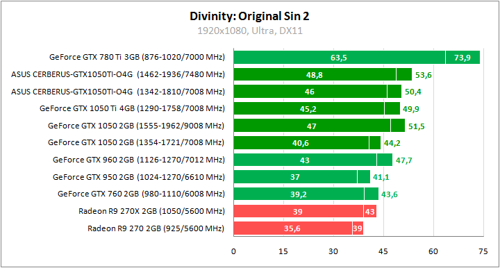

Divinity: Original Sin 2
В Original Sin 2 у GeForce GTX 1050 Ti минимальное преимущество относительно GeForce GTX 960. Младший видеоадаптер GeForce GTX 1050 в хорошем разгоне легко обходит старшего брата. Последний при повышении частот выигрывает лишь пару кадров у форсированного напарника.

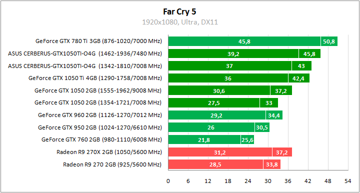

Far Cry 5
Еще одна игра, где GeForce GTX 1050 Ti неплохо выглядит даже на фоне GeForce GTX 780 Ti. Отрыв от GeForce GTX 1050 около 30%, выигрыш у GeForce GTX 960 около 23%. У ASUS Cerberus дополнительное преимущество в пару процентов, прирост от разгона 6%.

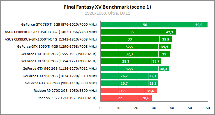

Final Fantasy XV
Требовательная к видеопамяти игра, но GeForce GTX 1050 Ti показывает мизерное преимущество над GeForce GTX 960 с 2 ГБ. Отставание от GeForce GTX 780 Ti более 50%. У ASUS дополнительное преимущество около 1%, прирост от разгона — 6%.

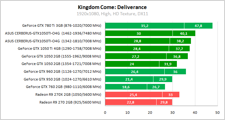

Kingdom Come: Deliverance
Преимущество относительно GeForce GTX 960 на уровне 4–7% при разнице с GeForce GTX 1050 около 18%. ASUS Cerberus с разгоном достигает выигрыша в 6% относительно простой версии GeForce GTX 1050 Ti.

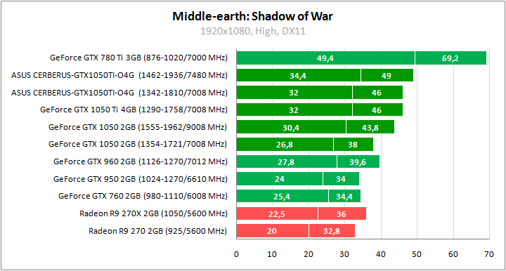

Middle-earth: Shadow of War
В Shadow of War разница между GeForce GTX 1050 Ti и GeForce GTX 1050 на уровне 20%. ASUS Cerberus с разгоном получает дополнительное преимущество в 7%.

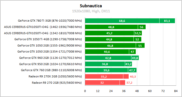

Subnautica
Между GeForce GTX 1050 и GeForce GTX 1050 Ti разница около 11%. Однако Subnautica легко загружает 4 ГБ, поэтому при долгих игровых сессиях не исключены проблемы с долгой подгрузкой текстур, хотя такое поведение игра демонстрирует на любых видеокартах. GeForce GTX 1050 Ti с небольшим разгоном и GeForce GTX 1050 с хорошим разгоном различаются совсем слабо.

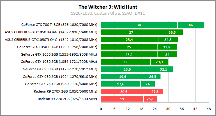

The Witcher 3: Wild Hunt
В Witcher 3 простой видеоадаптер GeForce GTX 1050 Ti быстрее младшего товарища на 14–15% при разнице в 6–7% с GeForce GTX 960. Разгон обеспечивает рост быстродействия на 6%.

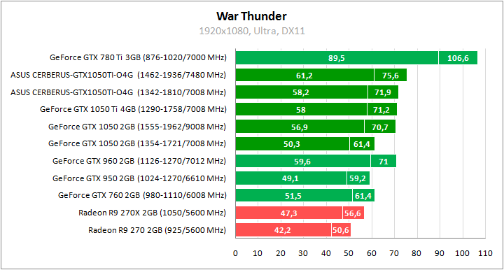

War Thunder
Тестирование проведено в версии игры 1.77 на базе нового движка Dagor Engine 5.0.
GeForce GTX 1050 Ti на одном уровне с GeForce GTX 960, отрыв от GeForce GTX 1050 достигает 16%. Разгон позволяет улучшить показатели тестируемого видеоадатера ASUS на 6%.

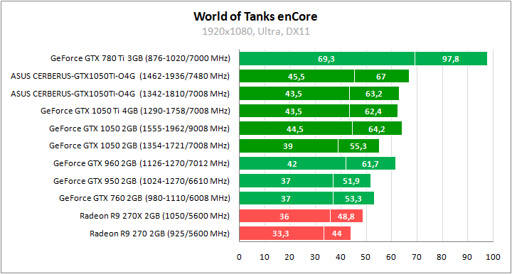

World of Tanks
Тестирование проведено в специальном бенчмарке на базе нового игрового движка Core.
В World of Tanks 1.0 минимальное преимущество GeForce GTX 1050 Ti над GeForce GTX 960. Разница с GeForce GTX 1050 не более 13%, и 2 ГБ видеопамяти вполне достаточно для режима Full HD при максимальной графике. Поэтому GeForce GTX 1050 в разгоне даже выигрывает 2% у ASUS Cerberus в номинале. Разрыв с GeForce GTX 780 Ti традиционно на уровне 50%.

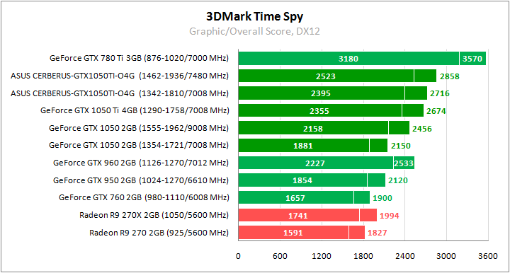

3DMark Time Spy
GeForce GTX 1050 Ti выигрывает у GeForce GTX 1050 примерно 25%, разница с GeForce GTX 960 менее 6%. У ASUS Cerberus традиционное преимущество в 1% и прирост 6% при разгоне.
