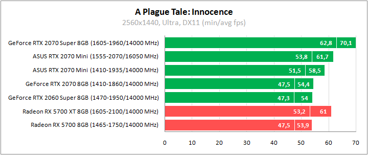

A Plague Tale Innocence
ASUS DUAL-RTX2070-O8G-MINI
В требовательной игре Plague Tale при стандартных частотах у GeForce RTX 2070 и GeForce RTX 2060 Super идентичные результаты. ASUS с заводским разгоном на 7% быстрее, дополнительный разгон добавляет еще 5%, позволяя выйти на уровень Radeon RX 5700 XT.

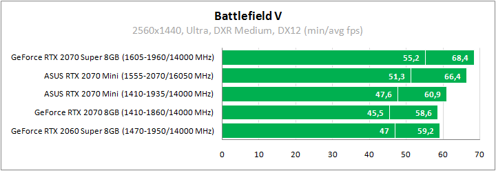

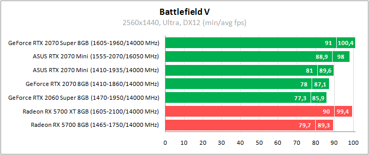

Battlefield V
В обычном Ultra-режиме GeForce RTX 2070 и GeForce RTX 2060 Super показывают идентичные результаты. ASUS Mini в номинале сопоставим с Radeon RX 5700, в разгоне почти не уступает Radeon RX 5700 XT.
Видеокарты NVIDIA могут задействовать более реалистичные отражения на базе трассировки лучей. При среднем качестве этих эффектов ASUS выдает около 60 fps.

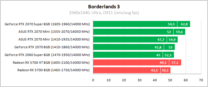

Borderlands 3

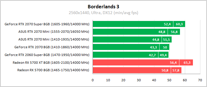

Видеокарты NVIDIA и AMD показывают противоположные результаты в Borderlands 3 при разных DirectX. У первых лучшая производительность под DirectX 11, где они уверенно обгоняют конкурентов от AMD. Если сравнивать лучшие результаты из каждого режима, то GeForce RTX 2070 в DX11 слабее Radeon RX 5700 в DX12. Разгон серьезно уменьшает отставание от GeForce RTX 2070 Super.

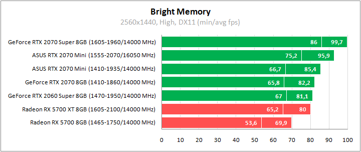

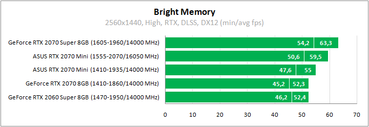

Bright Memory
При сравнении видеокарт на стандартных частотах можно констатировать традиционное равенство GeForce RTX 2070 и GeForce RTX 2060 Super, которые немного обгоняют старшую модель от AMD. У ASUS начальная производительность выше на 4%, разгон добавляет еще 12%.
При активации RTX и DLSS герой обзора выдает более 50 fps, с разгоном приближается к среднему результату в 60 fps.

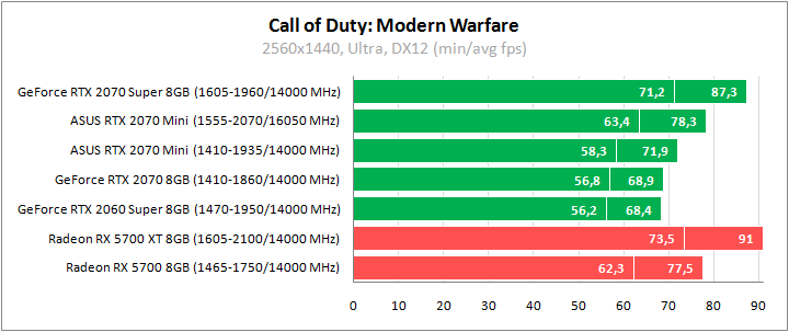

Call of Duty: Modern Warfare 2019

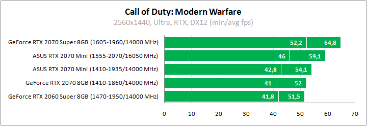

При обычных Ultra-настройках преимущество на стороне решений AMD. ASUS GeForce RTX 2070 Mini выходит на уровень Radeon RX 5700 только при максимальном разгоне.
Игра позволяет использовать реалистичное затенение на базе трассировки лучей RTX. В таком режиме GeForce RTX 2070 выдает более 50 fps, с разгоном приближаясь к 60 fps.

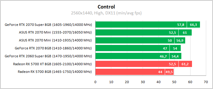

Control
При стандартных настройках максимального качества при DirectX 11 в Control видеоадаптер ASUS показывает средний результат между Radeon RX 5700 и Radeon RX 5700 XT. Разгон позволяет выйти на уровень старшего конкурента AMD.

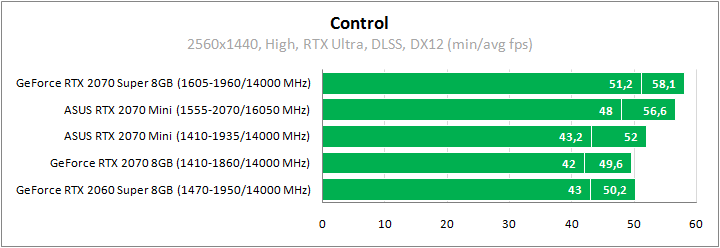

Посмотрим на производительность с эффектами RTX. Задействовано максимальное качество эффектов трассировки и сглаживание DLSS.
В таком режиме ASUS RTX 2070 Mini выдает более 50 fps, и это в специально подобранной тяжелой сцене. Стоит отметить, что в данной игре DLSS не дает видимых потерь в качестве, а RTX серьезно преображает общее восприятие игрового мира. Подробный разбор нюансов в специальном обзоре.

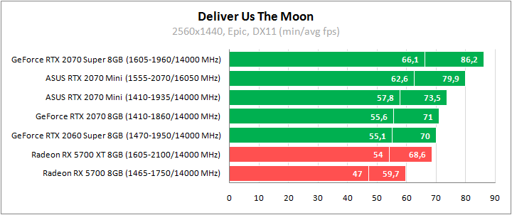

Deliver Us The Moon
GeForce RTX 2070 показывает результаты выше Radeon RX 5700 XT. Заводские частоты обеспечивают ASUS дополнительное ускорение в 4%, дальнейший разгон увеличивает fps на 8%.

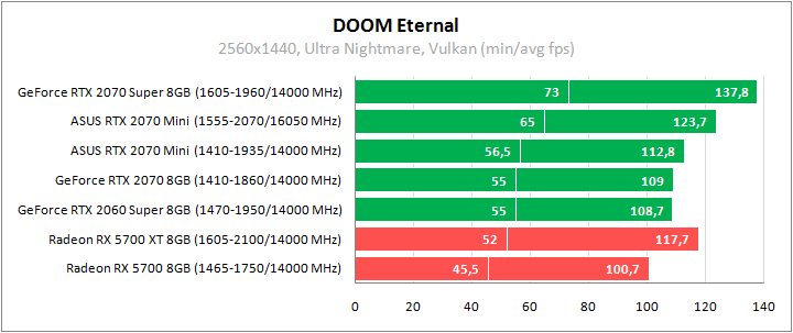

DOOM Eternal
Все участники легко справляются с новым DOOM. ASUS Mini незначительно уступает Radeon RX 5700 XT, что легко компенсируется разгоном.

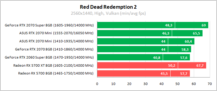

Red Dead Redemption 2

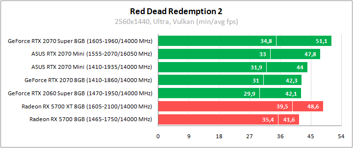

Тесты проведены в двух режимах — все параметры в положении High и все параметры Ultra.
GeForce RTX 2070 уверенно справляется с высокими настройками качества, но видеоадаптер слабоват для Ultra-режима. Есть небольшое преимущество по средней частоте кадров относительно Radeon RX 5700, но просадки производительности у GeForce RTX 2070 более значительные.

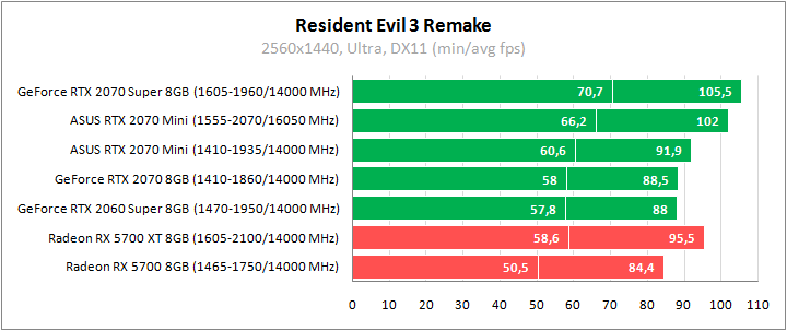

Resident Evil 3 Remake
Все участники показывают хорошую производительность в Resident Evil 3. У GeForce RTX 2070 и GeForce RTX 2060 Super идентичные результаты, оба напарника обгоняют Radeon RX 5700. В разгоне ASUS легко обходит Radeon RX 5700 XT.

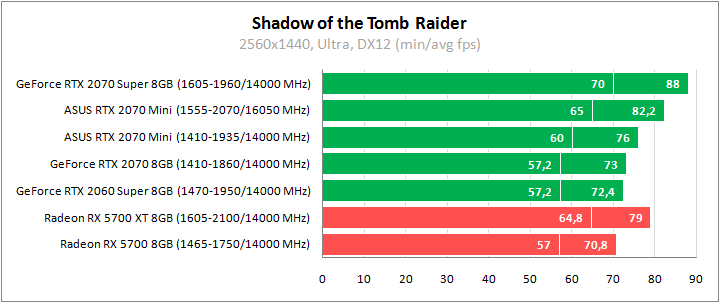

Shadow of the Tomb Raider

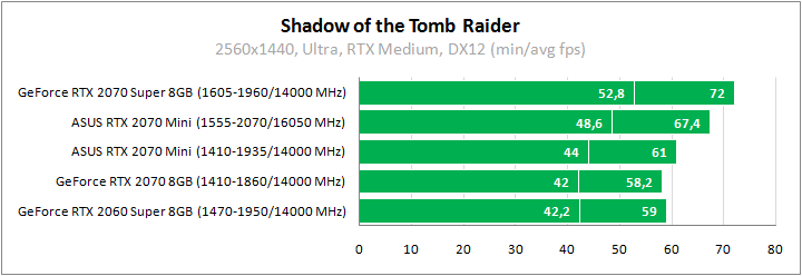

У GeForce RTX 2070 незначительное преимущество над Radeon RX 5700, у ASUS Mini оно более существенное. Разгон обеспечивает рост быстродействия на 8%.
При среднем качестве эффектов RTX герой обзора выдает 40–60 fps в честном разрешении 2560x1440 без DLSS. Ускорение от разгона составлет 10%.

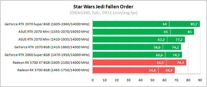

Star Wars Jedi: Fallen Order
В Jedi: Fallen Order видеоадаптер ASUS незначительно уступает Radeon RX 5700 XT, а с разгоном приближается к уровню быстродействия GeForce RTX 2070 Super.

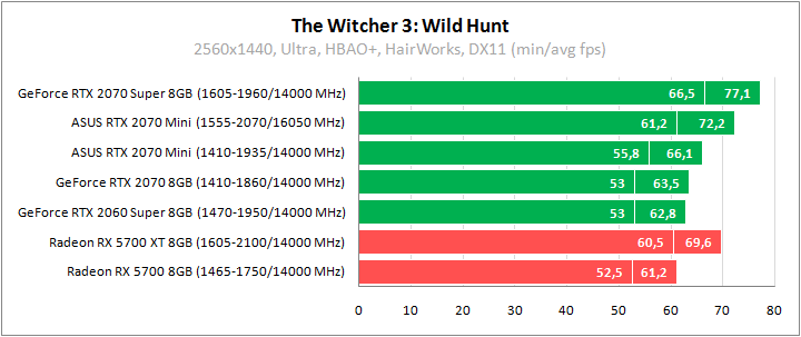

The Witcher 3: Wild Hunt
ASUS позволяет комфортно играть в «Ведьмака 3» при максимальных настройках и с эффектами HairWorks. Начальные показатели лишь немного превосходят Radeon RX 5700, но после разгона ASUS обходит Radeon RX 5700 XT.

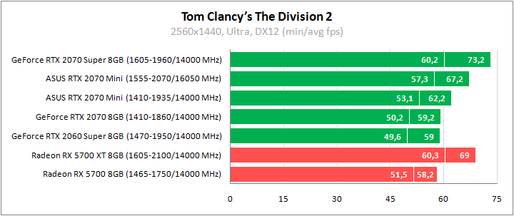

Tom Clancy’s The Division 2
При рекомендованных частотах GeForce RTX 2070 и Radeon RX 5700 равны в The Division 2. После разгона ASUS Mini вплотную приближается к Radeon RX 5700 XT.

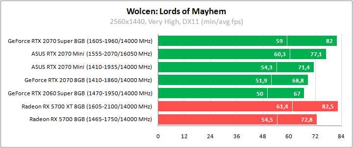

Wolcen: Lords of Mayhem
В данной игре Radeon RX 5700 уверенно обходит GeForce RTX 2070. И даже ASUS на заводских частотах проигрывает 2% конкуренту AMD. Разгон ускоряет ASUS на 8–11%.

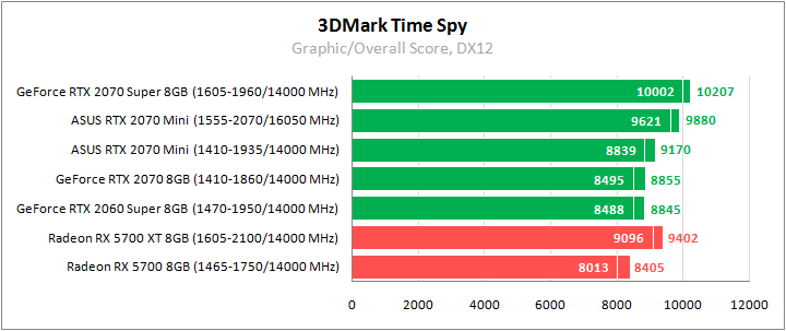

3DMark Time Spy
Последний тест в очередной раз фиксирует равенство GeForce RTX 2070 и GeForce RTX 2060 Super в номинале. Ускоренный ASUS заметно обходит Radeon RX 5700 XT. Также разгон позволяет уменьшить отставание от GeForce RTX 2070 Super до 4%.
