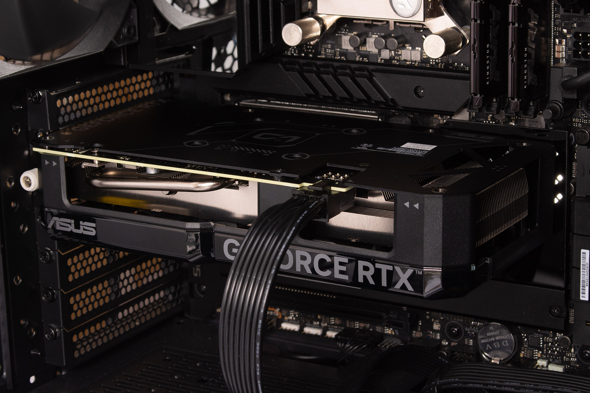

Карта выполнена в современном дизайне серии Dual и имеет относительно небольшие размеры — всего 227 мм в длину и 123 мм в высоту. Это очень неплохие характеристики, так как до этого карты из новой серии GeForce RTX 40 нам встречались просто огромные. Даже ASUS Dual GeForce RTX 4070 не была столь маленькой.
Кожух видеокарты выполнен из пластика и имеет две части: черного основного и прозрачного верхнего ребра. В целом кажется, что он сделан из нескольких частей, но это не так. Обратная сторона карты накрыта металлической пластиной.
На задней планке есть три выхода DisplayPort и один HDMI. Также там находятся отверстия для прохождения воздуха. Карта занимает всего 2,5 слота.

Почти на самом краю графического адаптера установлен обычный 8-контактный разъем питания.
ASUS DUAL-RTX4060TI-O8G

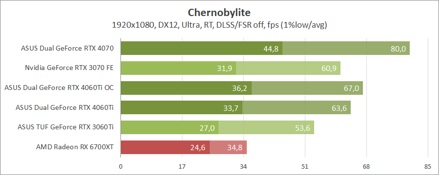

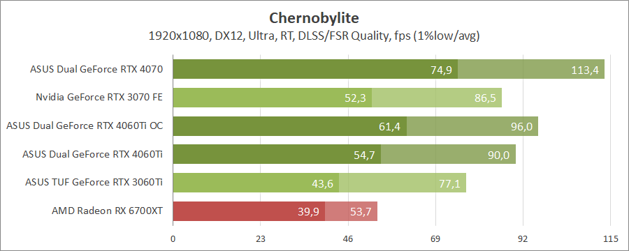

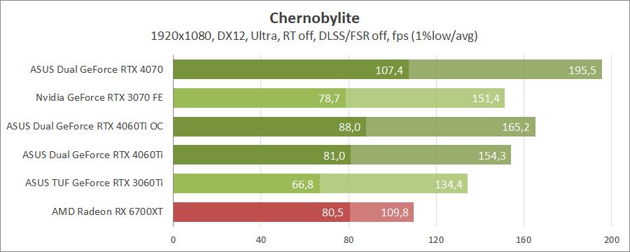

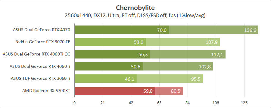

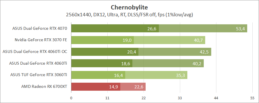

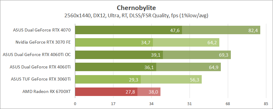

Chernobylite

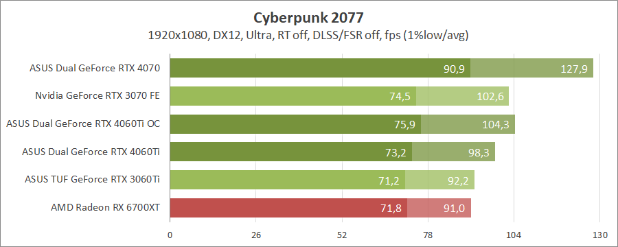

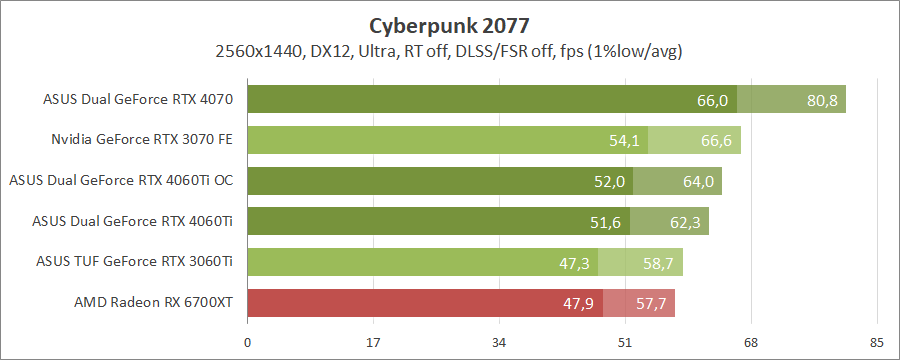

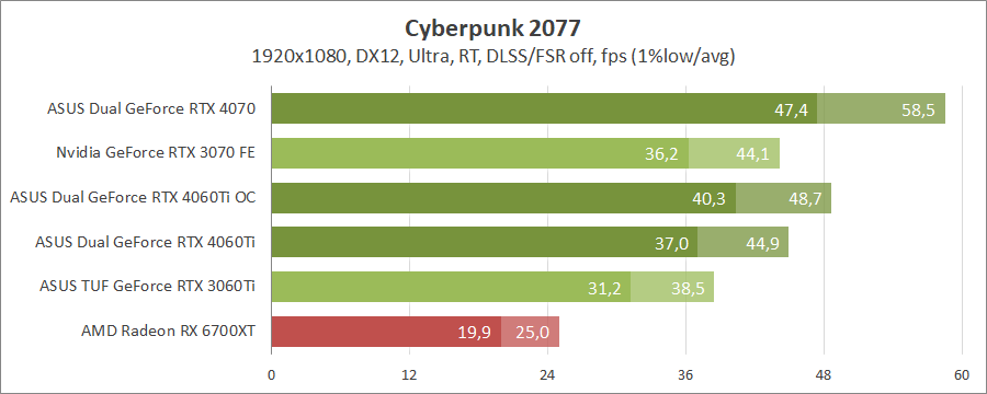

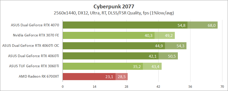

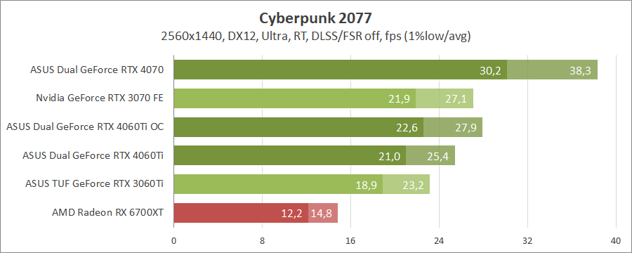

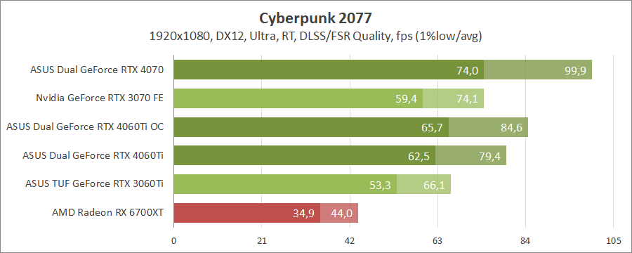

Cyberpunk 2077

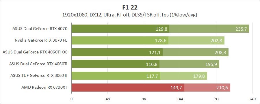

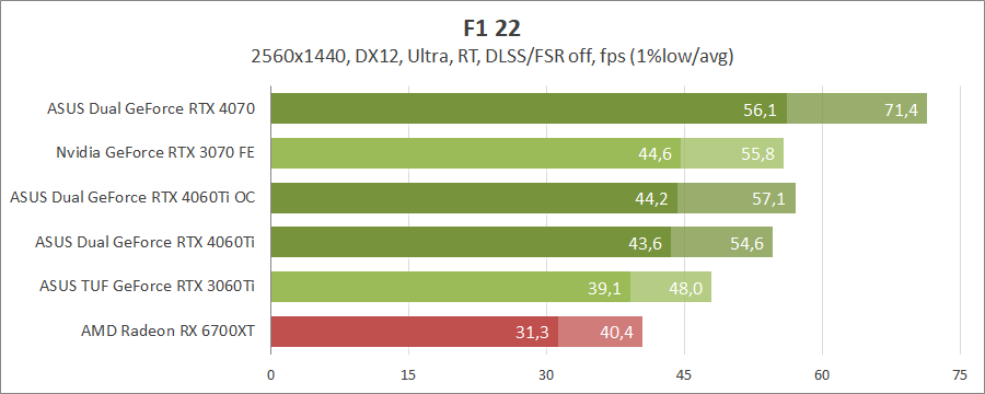

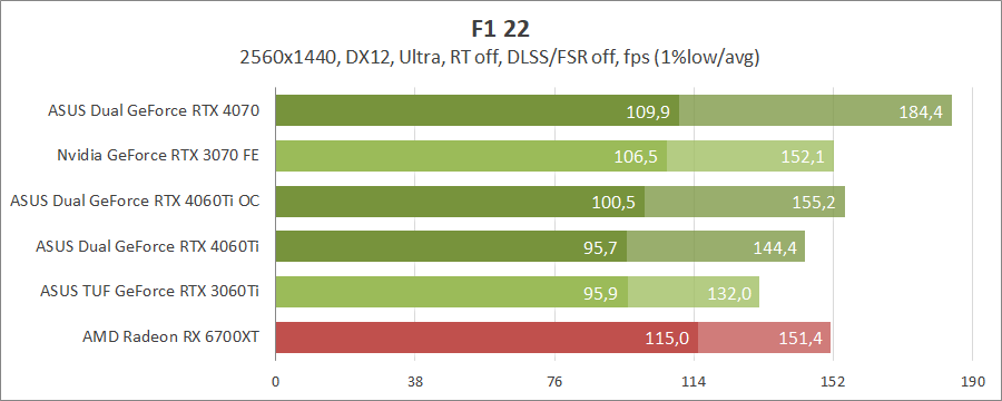

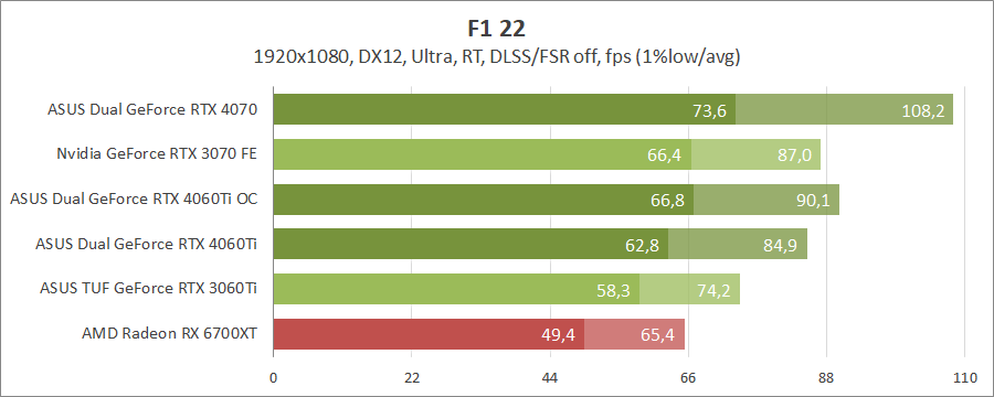

F1 22

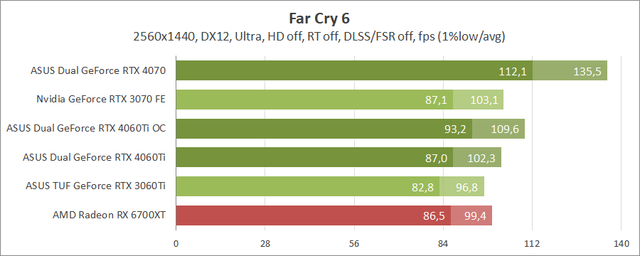

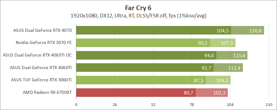

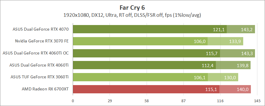

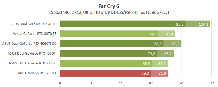

Far Cry 6

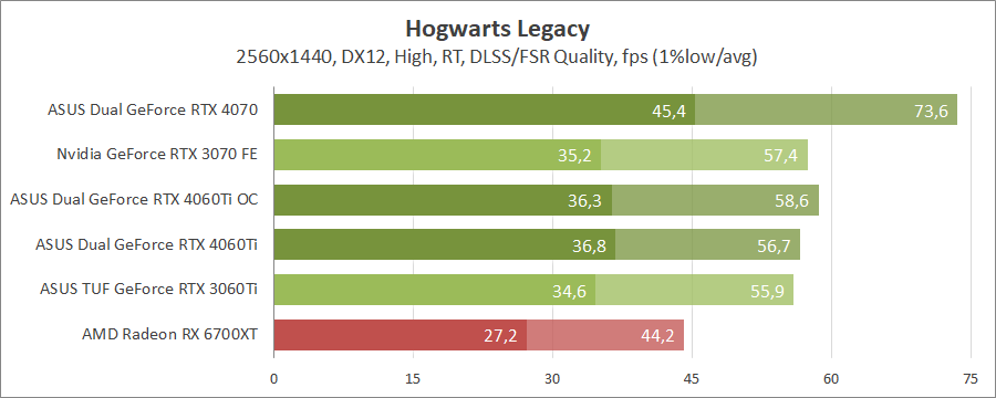

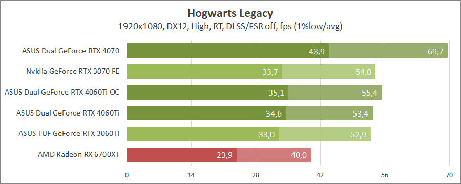

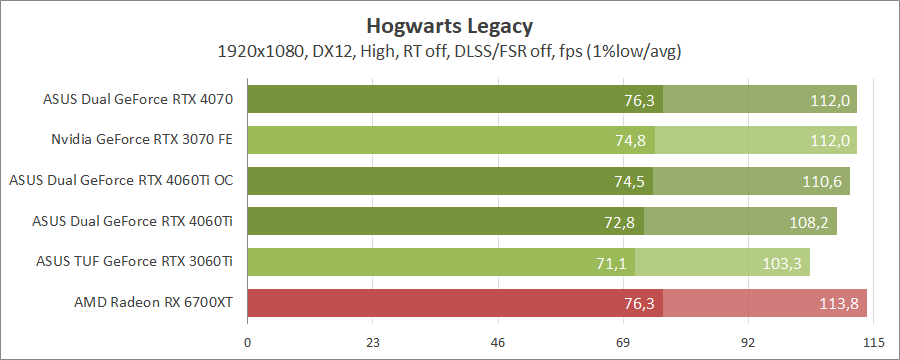

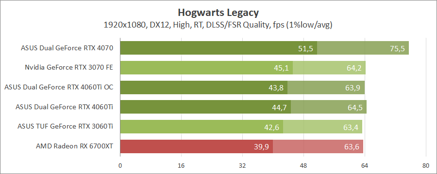

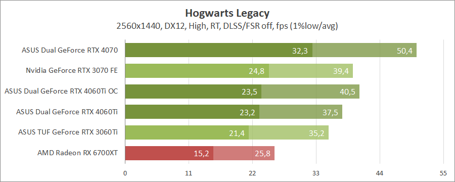

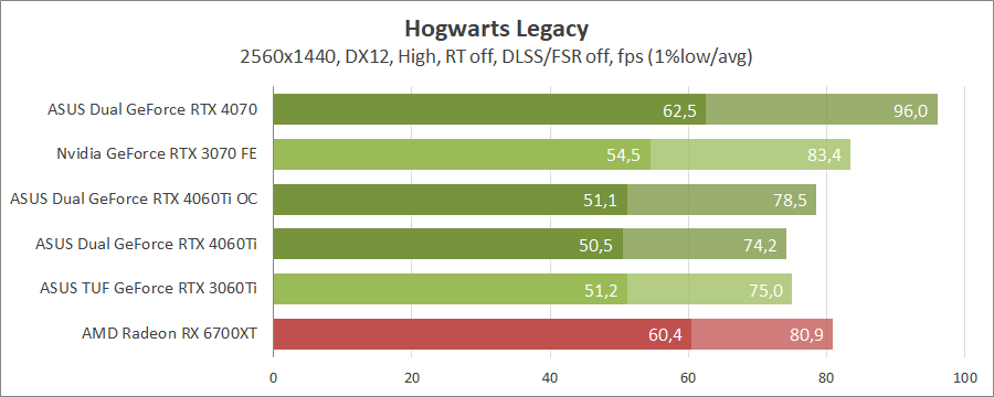

Hogwarts Legacy

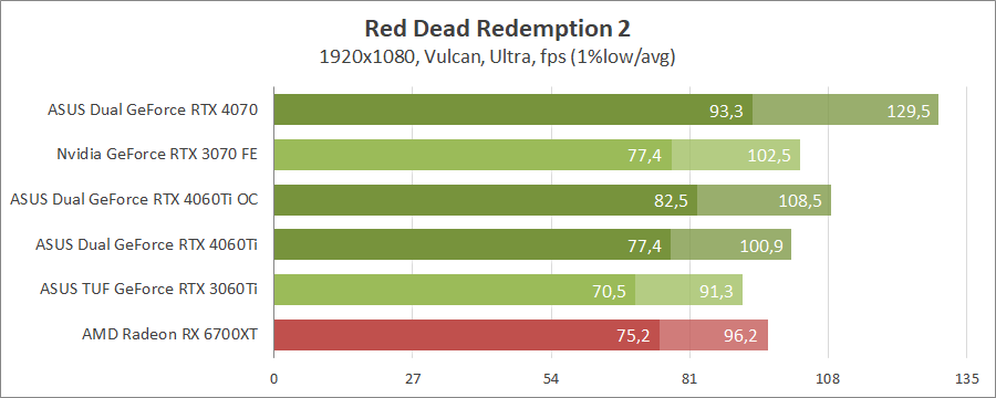

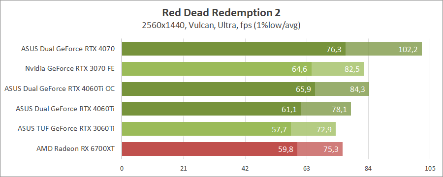

Red Dead Redemption 2

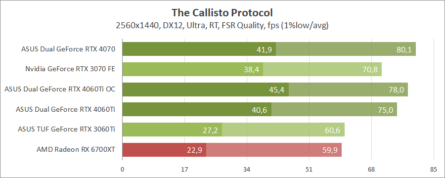

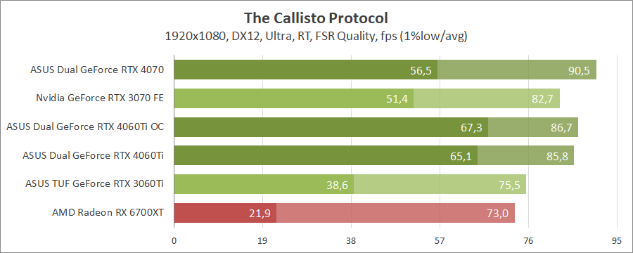

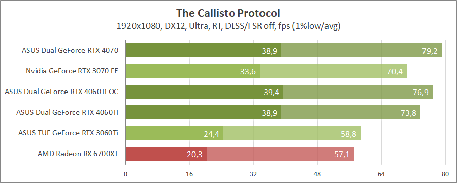

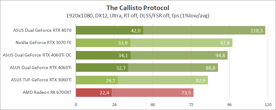

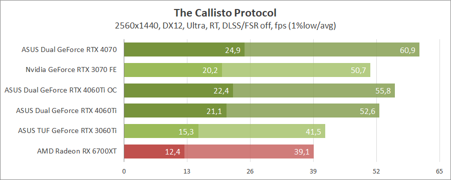

The Callisto Protocol

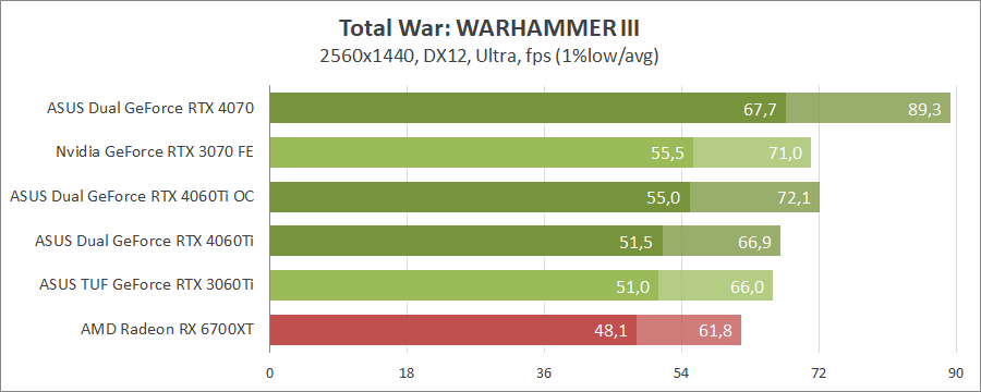

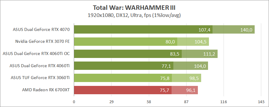

Total War: WARHAMMER III

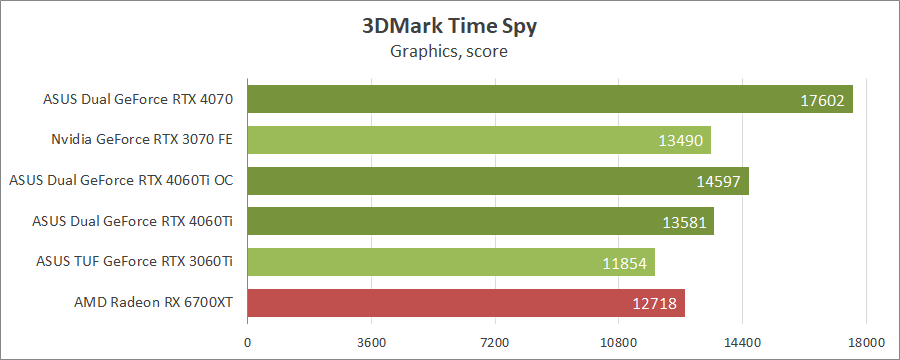

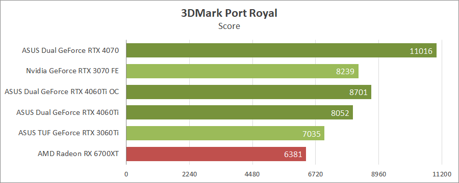

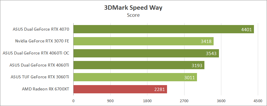

3DMark

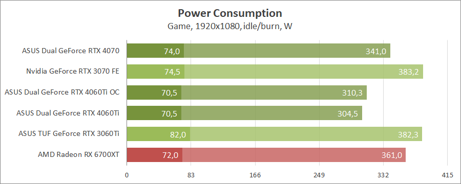

Энергопотребление

Когда видишь, что GeForce RTX 4070 Ti дает взбучку топу прошлого поколения, чего-то аналогичного ожидаешь и от новинки вроде GeForce RTX 4060 Ti. Но реальность такова, что у нас есть карта, которая занимает среднюю позицию между GeForce RTX 3060 Ti и GeForce RTX 3070, и только с включением трассировки лучей и DLSS видеокарте Ada Lovelace удается обойти адаптер высокого уровня прошлого поколения. Такое ощущение, что игровая индустрия плавно переходит на рельсы технологии масштабирования, из-за чего хорошей чистой производительности мы уже не увидим. И это касается даже топового сегмента, где GeForce RTX 4090 в новейших играх в нативном 4К едва выдает 60 кадров в секунду, побуждая пользователя включать DLSS. Так что с такой перспективой у новинки есть какое-то будущее, тогда как старые карты не смогут обеспечить стабильный fps. Главное, чтобы для качественной графики в разрешении Full HD хватило видеобуфера, который равен всего 8 ГБ, потому что даже сейчас память способна закончиться в относительно старых проектах.
Видеокарта ASUS DUAL-RTX4060TI-O8G относится к доступной серии для массового пользователя, для которого «вставил и забыл» обычная практика. Она имеет обновленный дизайн, небольшие размеры и не будет ограничивать при апгрейде или выборе нового корпуса ПК. Вот только размеры сказались на системе охлаждения и карта немного горячее и шумнее даже Dual GeForce RTX 4070. Но в обычном компьютере на фоне других вентиляторов ее вряд ли будет слышно. Также она оборудована обычным разъемом питания, что будет кстати при апгрейде. Есть заводской разгон, который можно увеличить самостоятельно и получить дополнительные 5–10% производительности. В целом есть неплохой вариант для игрового ПК с монитором Full HD, который позволит играть в современные проекты с максимальным качеством графики и трассировкой лучей, но с включенной технологией масштабирования DLSS.
