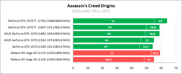

Assassin's Creed Origins
ASUS EX-GTX1070-O8G
ASUS EX-GTX1070-O8G
В Assassin's Creed небольшая разница между GeForce GTX 1070 и GeForce GTX 1070 Ti с начальными частотами на уровне 9–11%. Младший представитель NVIDIA немного уступает Radeon RX Vega 56. С разгоном ASUS приближается к GeForce GTX 1070 Ti и серьезно уменьшает разрыв с Radeon RX Vega 64.

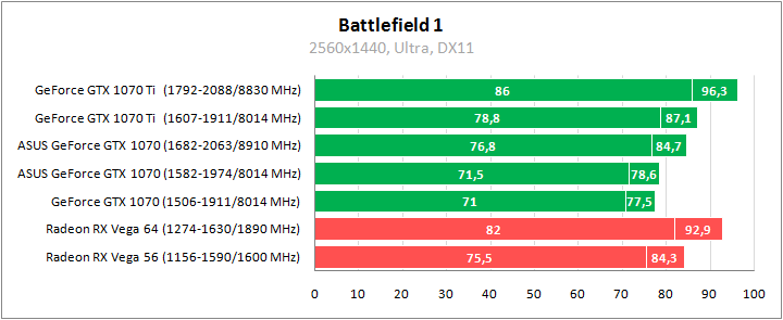

Battlefield 1
ASUS EX-GTX1070-O8G
ASUS EX-GTX1070-O8G
В Battlefield 1 видеоадаптер GeForce GTX 1070 уступает GeForce GTX 1070 Ti до 12% и чуть меньше проигрывает Radeon RX Vega 56. Заводской разгон обеспечивает ASUS дополнительный процент производительности, разгон ускоряет еще на 8%. Повышенные частоты позволяют немного обойти младший Radeon в номинале.

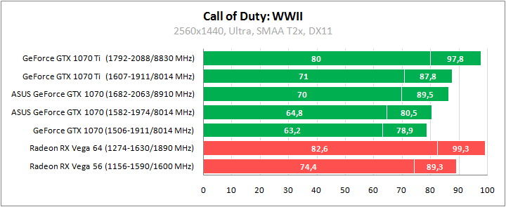

Call of Duty: WWII
ASUS EX-GTX1070-O8G
ASUS EX-GTX1070-O8G
Привычная разница между разными GeForce GTX в Call of Duty. При разгоне ASUS вплотную подходит к GeForce GTX 1070 Ti, но все еще уступает Radeon RX Vega 56.

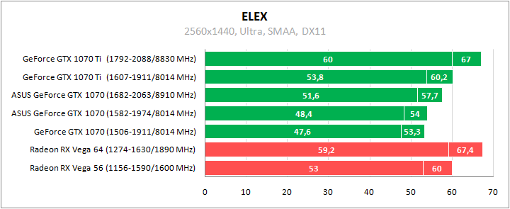

ELEX
ASUS EX-GTX1070-O8G
ASUS EX-GTX1070-O8G
GeForce GTX 1070 уступает старшему брату до 13%. Разгон такой разрыв не компенсирует, поскольку ускоряет видеоадаптер лишь на 8%.

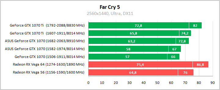

Far Cry 5
ASUS EX-GTX1070-O8G
ASUS EX-GTX1070-O8G
Тут GeForce GTX 1070 проигрывает старшему товарищу 12–15%, разница с Radeon RX Vega 56 на уровне 14–15%. Разгон сводит это отставание к минимуму, но в полной мере не компенсирует.

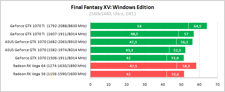

Final Fantasy XV: Windows Edition
ASUS EX-GTX1070-O8G
ASUS EX-GTX1070-O8G
В Final Fantasy мы видим, что начальные показатели GeForce GTX 1070 на уровне Radeon RX Vega 56. У ASUS дополнительное преимущество в 2%, прирост от разгона до 9%.

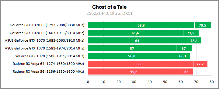

Ghost of a Tale
ASUS EX-GTX1070-O8G
ASUS EX-GTX1070-O8G
В отличной игре Ghost of a Tale наблюдается небольшая разница между GeForce GTX 1070 и GeForce GTX 1070 Ti в 8%, еще меньше она с Radeon RX Vega 56. В разгоне ASUS оказывается быстрее этих соперников. Отметим, что после тестирования игра получила важное обновление, которое должно улучшить оптимизацию и немного поднять fps на всех видеокартах.

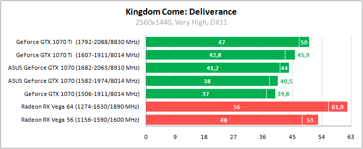

Kingdom Come: Deliverance
ASUS EX-GTX1070-O8G
ASUS EX-GTX1070-O8G
После одного из последних обновлений в игре не просто вырос fps, она получила очень серьезное ускорение. Особенно большой прирост заметен на решениях AMD. Поэтому новые результаты кардинально отличаются от данных из прошлых обзоров, хотя тесты проведены на одной локации «Тальмбергский лес». Не совсем ясно, является ли это ускорение постоянным или связано с определенными игровыми условиями. Например, в тестовой сцене наконец-то стабилизировалась погода, при этом заметно некое упрощение эффектов освещения при настройках Very High.
В любом случае ни один из участников NVIDIA теперь не конкурент Radeon RX Vega 56. Между GeForce GTX 1070 и GeForce GTX 1070 Ti разница более 15%. Разгон младшего видеоадаптера позволяет ускорить его на 11%.

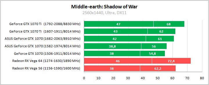

Middle-earth: Shadow of War
ASUS EX-GTX1070-O8G
ASUS EX-GTX1070-O8G
GeForce GTX 1070 Ti слабее Radeon RX Vega 56 в Shadow of War по средней частоте, но у соперников одинаковый минимальный показатель. Разгон минимизирует разницу с GeForce GTX 1070 Ti.

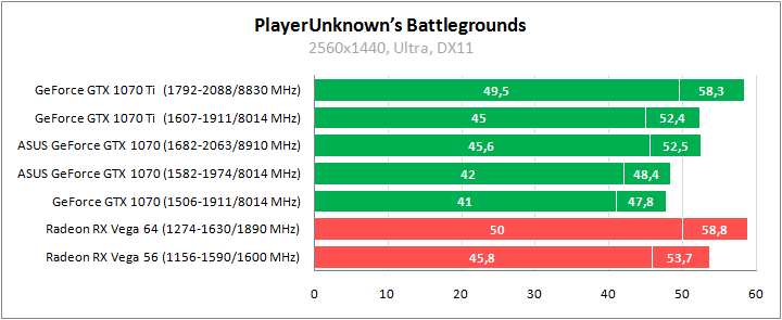

PlayerUnknown’s Battlegrounds
ASUS EX-GTX1070-O8G
ASUS EX-GTX1070-O8G
Тут Radeon RX Vega 56 обходит даже GeForce GTX 1070 Ti, не говоря уже о младшей версии. Между видеоадаптерами NVIDIA разница лишь 10%, что легко перекрывается разгоном GeForce GTX 1070.

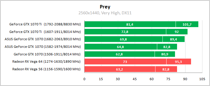

Prey (2017)
ASUS EX-GTX1070-O8G
ASUS EX-GTX1070-O8G
ASUS не уступает Radeon RX Vega 56 в Prey. Разгон придает ускорение в 8%, что позволяет минимизировать отставание от GeForce GTX 1070 Ti.

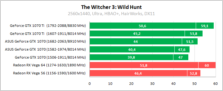

The Witcher 3: Wild Hunt
ASUS EX-GTX1070-O8G
ASUS EX-GTX1070-O8G
В Witcher 3 разница между двумя GeForce GTX более 14%. ASUS быстрее обычной версии на 1%, разгон придает ускорение 8%. После повышения частот удается минимизировать отставание от GeForce GTX 1070 Ti и Radeon RX Vega 56.

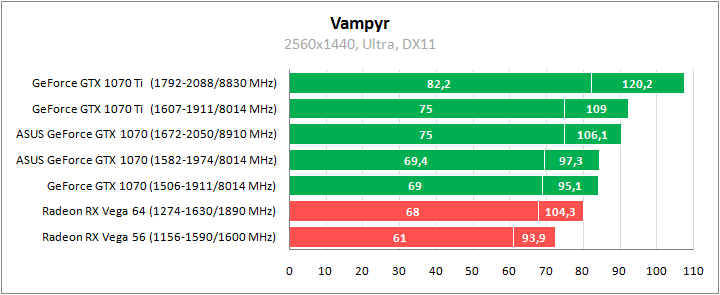

Vampyr
ASUS EX-GTX1070-O8G
ASUS EX-GTX1070-O8G
В этой игре очень слабые позиции у решений AMD, и GeForce GTX 1070 внезапно является конкурентом для Radeon RX Vega 64. Разгон придает ускорение около 10%, что позволяет выйти на уровень быстродействия Ti-версии.

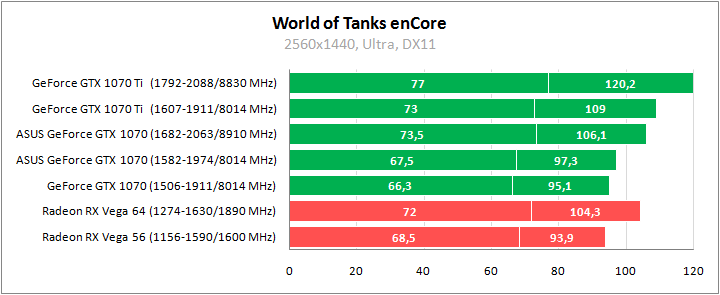

World of Tanks
ASUS EX-GTX1070-O8G
ASUS EX-GTX1070-O8G
Сопоставимые результаты у GeForce GTX 1070 и Radeon RX Vega 56. Разгон позволяет сравняться с GeForce GTX 1070 Ti и немного обойти Radeon RX Vega 64.

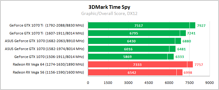

3DMark Time Spy
ASUS EX-GTX1070-O8G
ASUS EX-GTX1070-O8G
GeForce GTX 1070 уступает GeForce GTX 1070 Ti почти 16%. Отставание от младшего Radeon более 11%. ASUS быстрее обычной версии на 2%, прирост от разгона 7%.

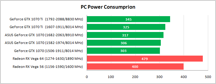

Энергопотребление
ASUS EX-GTX1070-O8G
Результаты ожидаемы. Самые низкие показатели у GeForce GTX 1070, а самые высокие у видеоадаптеров AMD Vega.
