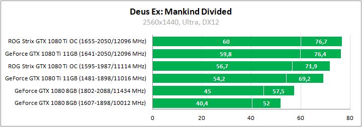

Deus Ex: Mankind Divided
В 4K наблюдался большой разброс результатов минимального fps. Итоговые данные тут сильно округлены, поэтому их нужно сравнивать с учетом возможной погрешности.
Результаты в тесте Mankind Divided показывают разрыв между GeForce GTX 1080 Ti и GeForce GTX 1080 на уровне 31–35%. Повышенные частоты обеспечивают ASUS ROG Strix дополнительное преимущество до 5%, а разгон дает ускорение около 7%. После повышения частот оба варианта GeForce GTX 1080 Ti демонстрируют максимально близкие результаты.

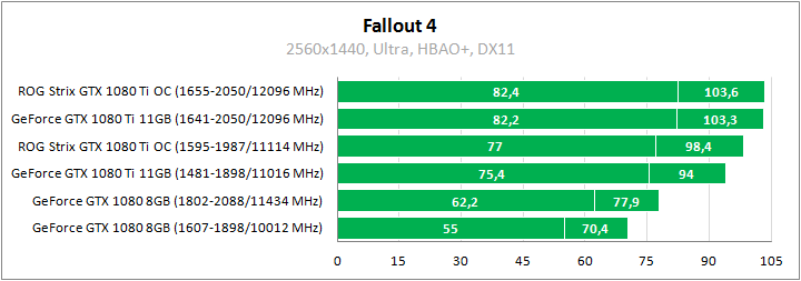

Fallout 4
В Fallout 4 новый флагман быстрее прошлогоднего лидера на 33–40%. У ASUS ROG Strix дополнительное преимущество в 5–8%. Разгон выводит оба варианта GeForce GTX 1080 Ti примерно на один уровень с небольшим преимуществом ASUS.

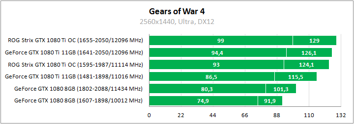

Gears of War 4
В Gears of War 4 относительно небольшой разрыв между двумя GeForce в более низком разрешении и привычная разница около 30% в 4K. Преимущество ASUS над референсом 7–8% в тяжелом режиме. Примечательно, что в этой игре наибольшая разница между товарищами после разгона.

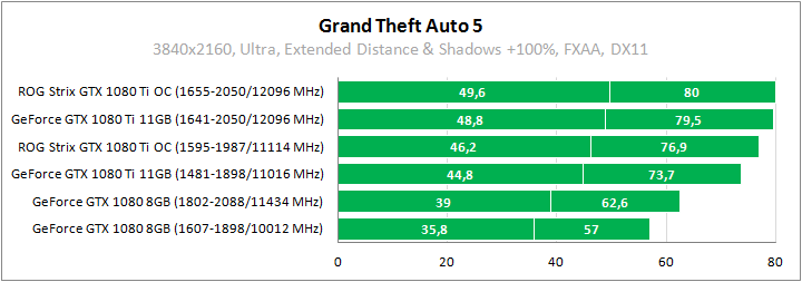

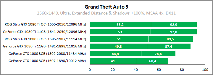

Grand Theft Auto 5
Небольшое преимущество ASUS при разрешении 2560x1440 в GTA 5 сменяется более заметным преимуществом при переходе к 3840x2160. В первом режиме нет разницы между напарниками в разгоне, но 4K у ASUS проявляется явное преимущество

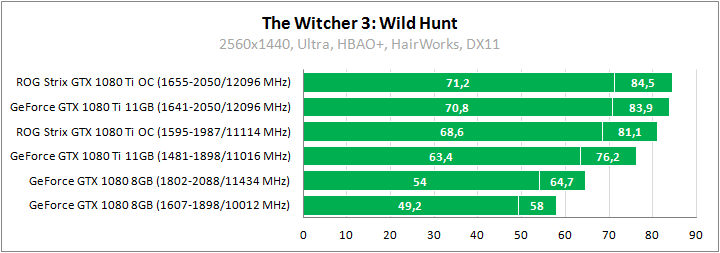

The Witcher 3: Wild Hunt
Оба GeForce GTX 1080 Ti демонстрируют высокую производительность в Witcher 3, позволяя комфортно играть даже в 4K. У ASUS преимущество над товарищем 6–8%, разгон придает ускорение в 4%. Разница с форсированным референсом минимальная.

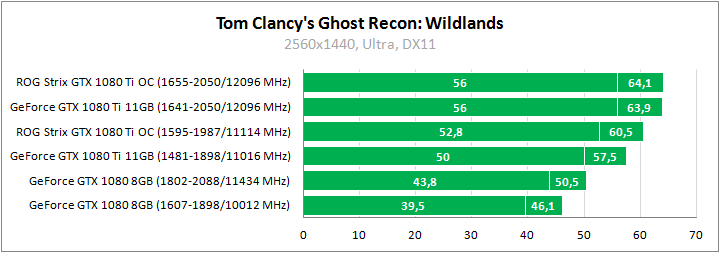

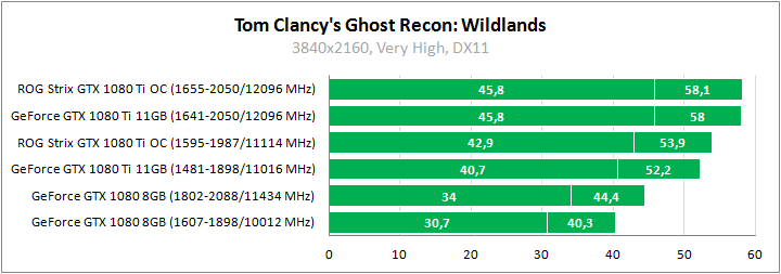

Tom Clancy's Ghost Recon: Wildlands
Тут преимущество ASUS над референсным товарищем менее 5%, отрыв от старого GeForce GTX 1080 на уровне 31–40%. В разгоне оба GeForce GTX 1080 Ti равны. Подробнее о производительности в Ghost Recon: Wildlands на младших видеокартах в отдельной статье.

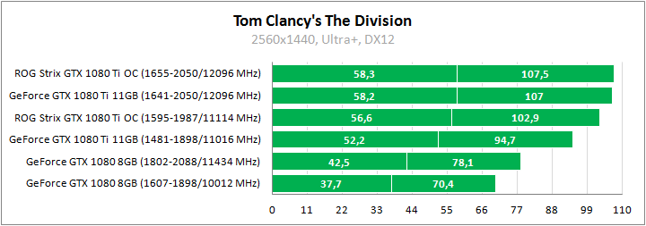

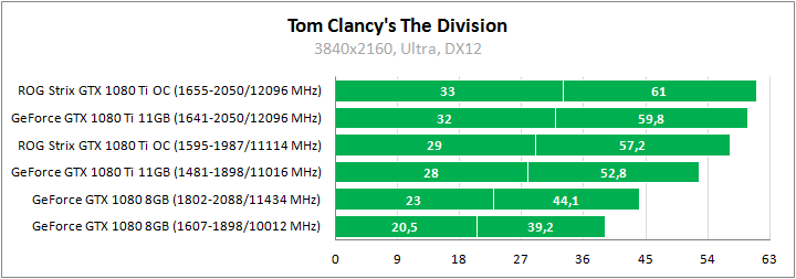

Tom Clancy's The Division
В The Division видеоадаптер ASUS выигрывает у товарища 8% и более, демонстрируя отрыв от младшего GeForce GTX 1080 до 45–50%. Разгон ускоряет Strix на 5–7% и более. Разогнанный референс слабее на 1–2%, наибольшая разница в разрешении 4K.

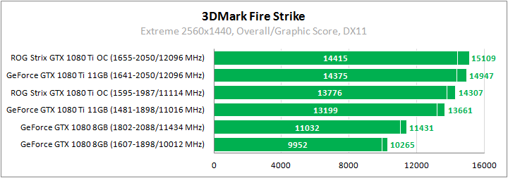

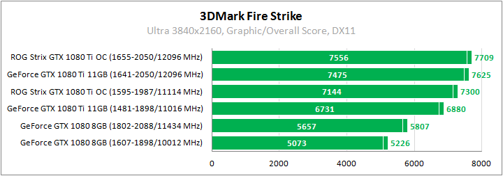

3DMark Fire Strike
У GeForce GTX 1080 Ti преимущество 32–33% относительно GeForce GTX 1080. ASUS быстрее еще на 5–6%, прирост от разгона до 6%.

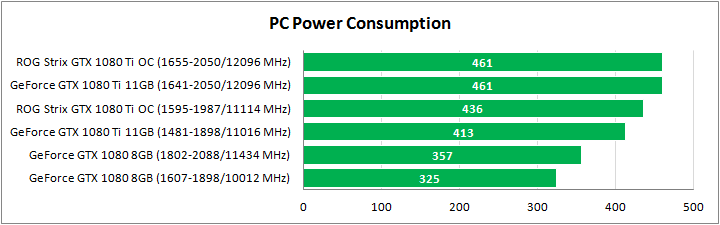

Энергопотребление
Вполне ожидаемо система с ASUS ROG Strix потребляет больше компьютера с референсным ускорителем GeForce GTX 1080 Ti. При разгоне показатели равны.
