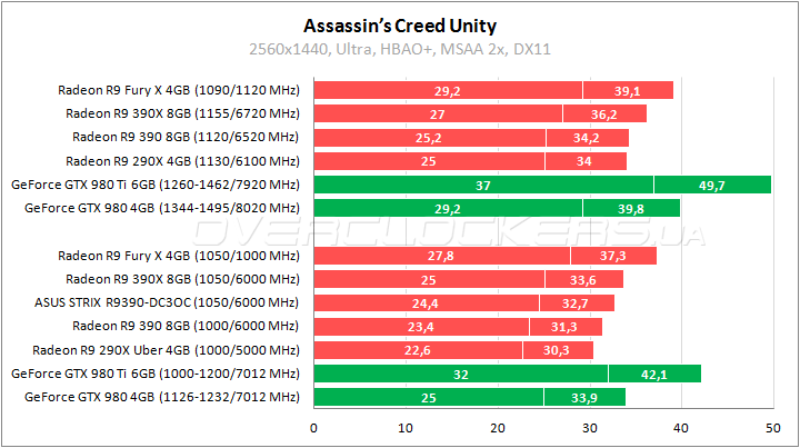

В Assassin’s Creed у Radeon R9 390 немного лучшие результаты относительно Radeon R9 290X и отставание 7% от Radeon R9 390X. С разгоном удается нагнать старшего товарища и выйти на уровень производительности GeForce GTX 980.

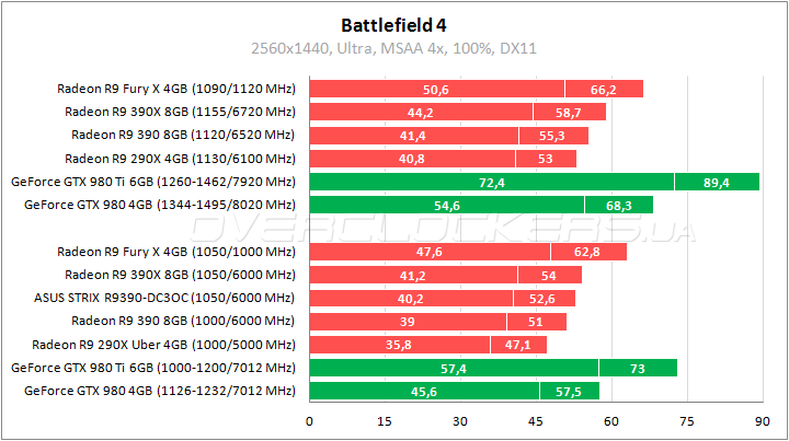

Battlefield 4
В Battlefield 4 наблюдается до 9% разницы с Radeon R9 290X. Но тут свою роль сыграл новый видеодрайвер у Radeon R9 390. Отставание от Radeon R9 390X легко компенсируется за счет разгона до 1120/6520 МГц.
В более тяжелом режиме соотношение сил не меняется. Radeon R9 390 при повышении частот легко нагоняет Radeon R9 390X, но достичь уровня GeForce GTX 980 не удается.

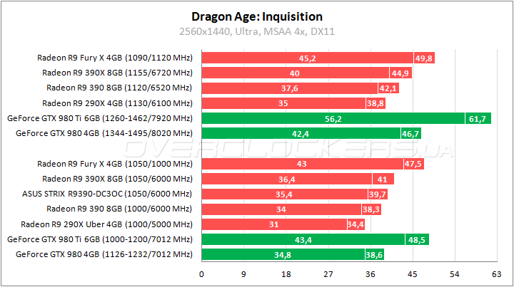

Еще одна игра, где новый видеодрайвер обеспечил хорошее ускорение для Hawaii/Grenada. Radeon R9 390 почти не уступает GeForce GTX 980. Отставание от старшего Radeon R9 390X лишь 7%, что легко компенсируется разгоном.

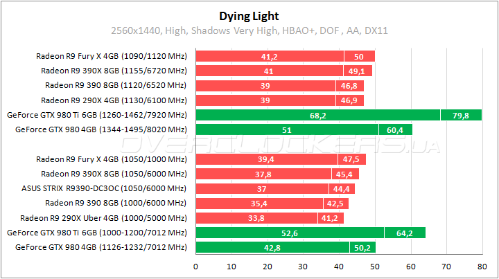

Dying Light
В Dying Light Radeon R9 390 немного обходит Radeon R9 290X в номинале, при разгоне они равны. GeForce GTX 980 в этот раз быстрее младших решений AMD.

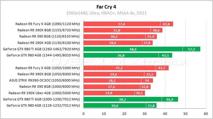

Radeon R9 390 занимает среднюю позицию между Radeon R9 290X и Radeon R9 390X в Far Cry 4. Стоит отметить, что загрузка памяти достигала 4,1 ГБ, так что небольшие преференции от увеличенного объема памяти вполне могут быть. Разгон до 1120/6520 МГц позволяет немного обойти Radeon R9 390X и выйти на уровень производительности GeForce GTX 980.

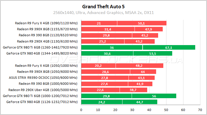

Grand Theft Auto 5
Игра GTA 5 чувствительна к памяти и загружает почти 4,3 ГБ на Radeon R9 390. По минимальному fps этот видеоадаптер лучше всех вариантов с 4 ГБ, включая даже Radeon R9 Fury X. По среднеигровой частоте кадров младший представитель на Grenada проигрывает GeForce GTX 980. При повышении частот у всех участников GeForce GTX 980 уже демонстрирует серьезное превосходство над Radeon R9 390.

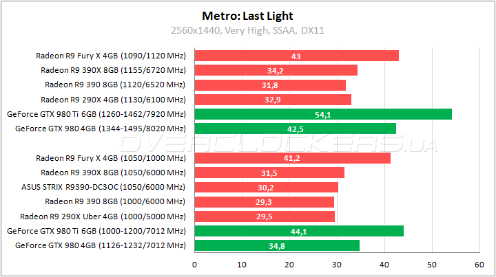

Metro: Last Light
А вот в Metro: Last Light новый Radeon R9 390 проигрывает Radeon R9 290X, ASUS Strix немного быстрее. Интересно, что в более тяжелом режиме разница с предшественником меньше. Между двумя представителями серии R9 390 разница до 9%. Прирост от разгона у ASUS на уровне 5%. Нагнать GeForce GTX 980 повышенные частоты не помогают.

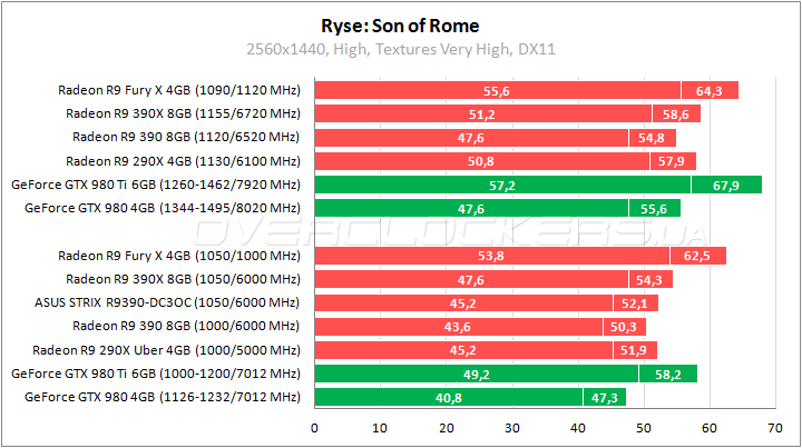

Radeon R9 290X отодвигает новичка в Ryse. Результаты ASUS уже на уровне старичка. Все графические решения AMD быстрее GeForce GTX 980. Разница между Radeon R9 390 и Radeon R9 390X до 9%, что как раз соответствует росту производительности при повышении рабочих частот до 1120/6520 МГц.

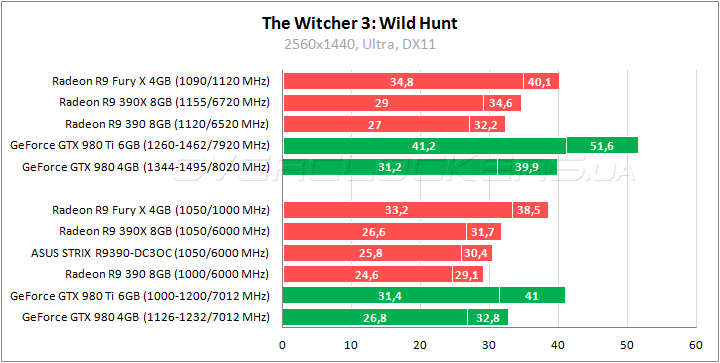

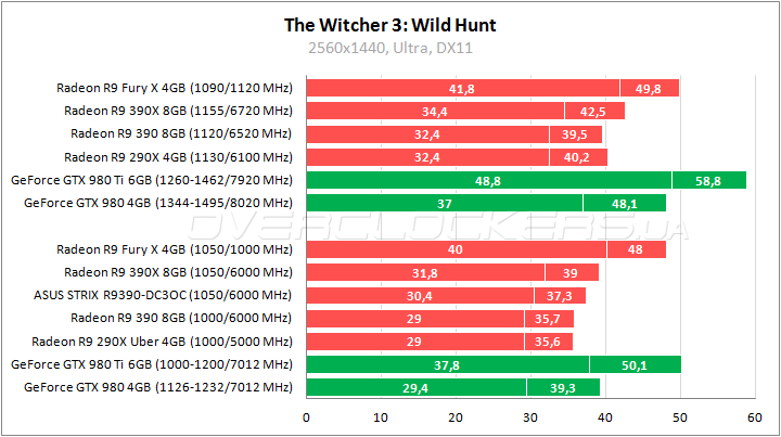

The Witcher 3: Wild Hunt
В новой части «Ведьмака» у Radeon R9 290X и Radeon R9 390 одинаковый уровень производительности. ASUS быстрее собрата на 5% и еще 7–10% выигрывает за счет разгона. Повышение частот позволяет обойти Radeon R9 390X и GeForce GTX 980.
Активация HairWorks приводит к падению производительности у героя обзора на 18–23%. До 9% разницы со старшим Radeon R9 390X, отставание 9–13% от GeForce GTX 980.

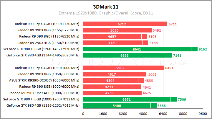

Минимальное отставание Radeon R9 390 от Radeon R9 290X. Разница с Radeon R9 390X более 10%. У ASUS выигрыш относительно референса на уровне 4%, дальнейший разгон дает ускорение 6%. Отрыв GeForce GTX 980 столь большой, что за счет повышения частот его не нагнать.

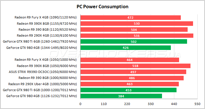

Энергопотребление
Уровень энергопотребления Radeon R9 390 выше показателей Radeon R9 290X. Приятный момент — меньшая мощность относительность старшего Radeon R9 390X в исполнении ASUS. Видеокарты NVIDIA более экономичны.
