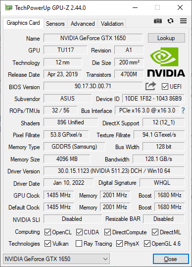

Сердцем видеокарты является стандартный процессор TU117-300-A1. Распаяно четыре микросхемы Samsung K4G80325FC-HC25.

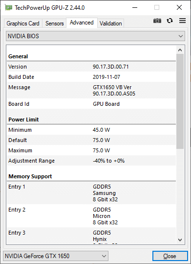

ASUS PH-GTX1650-O4G работает с небольшим заводским разгоном. Базовое значение 1485 МГц при Boost Clock 1680 МГц, эффективная частота памяти 8000 МГц. Мощность ограничена стандартным значением в 75 Вт.
С учетом жестких ограничений по мощности можно считать, что перед нами образец самой простой видеокарты серии GeForce GTX 1650 с абсолютно стандартными параметрами. В стресс-тесте 3DMark Time Spy частоты держались в диапазоне 1815-1860 МГц. В Days Gone частоты 1785-1810 МГц.
