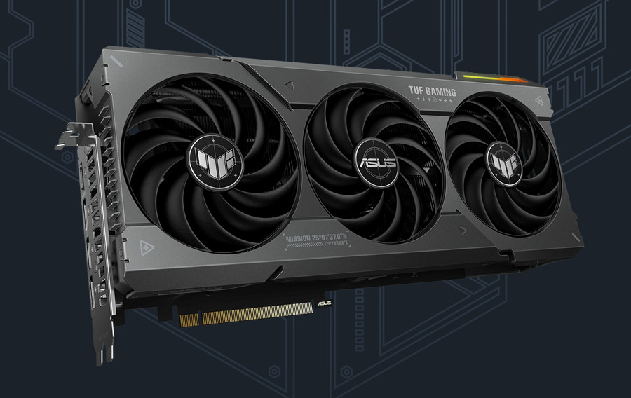

Видеокарта поставляется в темной продолговатой коробке с фирменным оформлением, на лицевой стороне которой изображено устройство и серия Radeon, а на обратной можно увидеть особенности продукта.

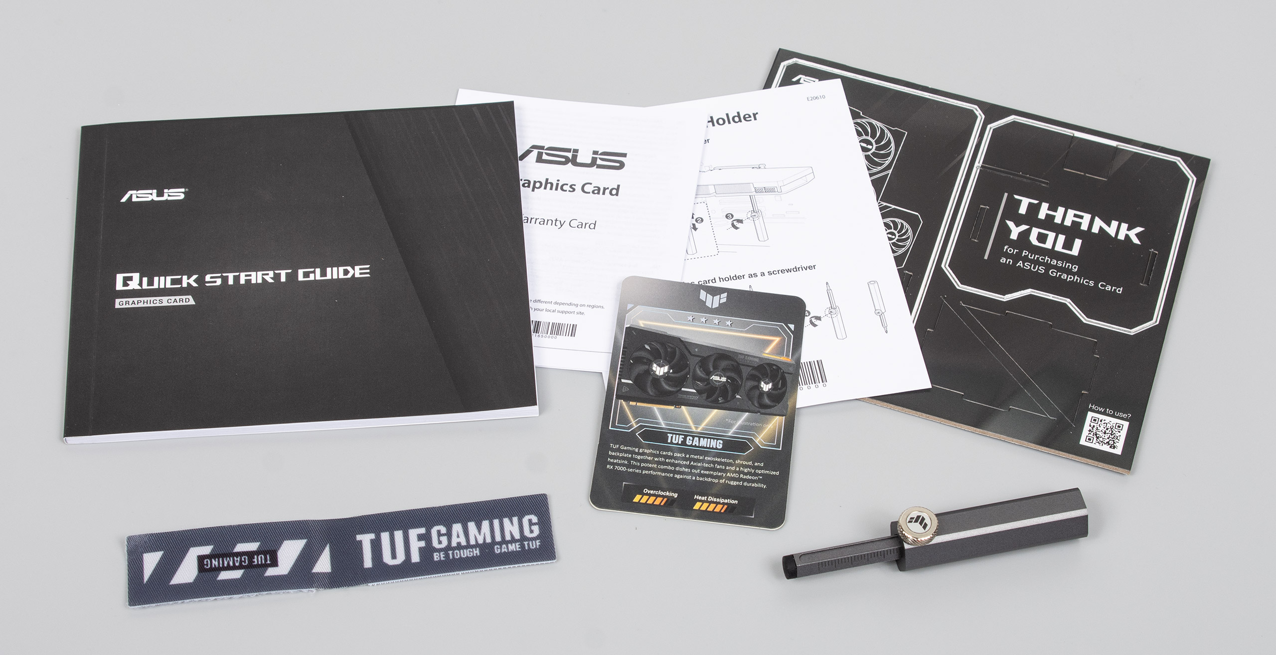

В комплекте поставки имеется документация, пазл-подставка для смартфона, игровая карточка, стяжка-липучка с символикой TUF и отвертка-подставка для карты.
ASUS TUF-RX7700XT-O12G-GAMING
Кроме того, для защиты системы охлаждения видеокарты между радиатором и задней пластиной вставлена пенополиуретановая вставка, которую нужно извлечь перед использованием графического акселератора.
Визуально карта является точной копией модели TUF-RX7800XT-O16G-GAMING, которую мы рассматривали недавно и выполнена в современном индустриальном стиле TUF.
Она достаточно большая. Ее длина достигает 32 см с высотой в 15 см, а в толщину карта занимает почти три слота, так что не в каждый маленький корпус она станет. Кожух системы охлаждения штампованный из алюминия и надет на пластиковую раму, тогда как в старших адаптерах она металлическая. На обратной стороне есть защитная пластина и на видеокартах Radeon она выглядит более гармонично.

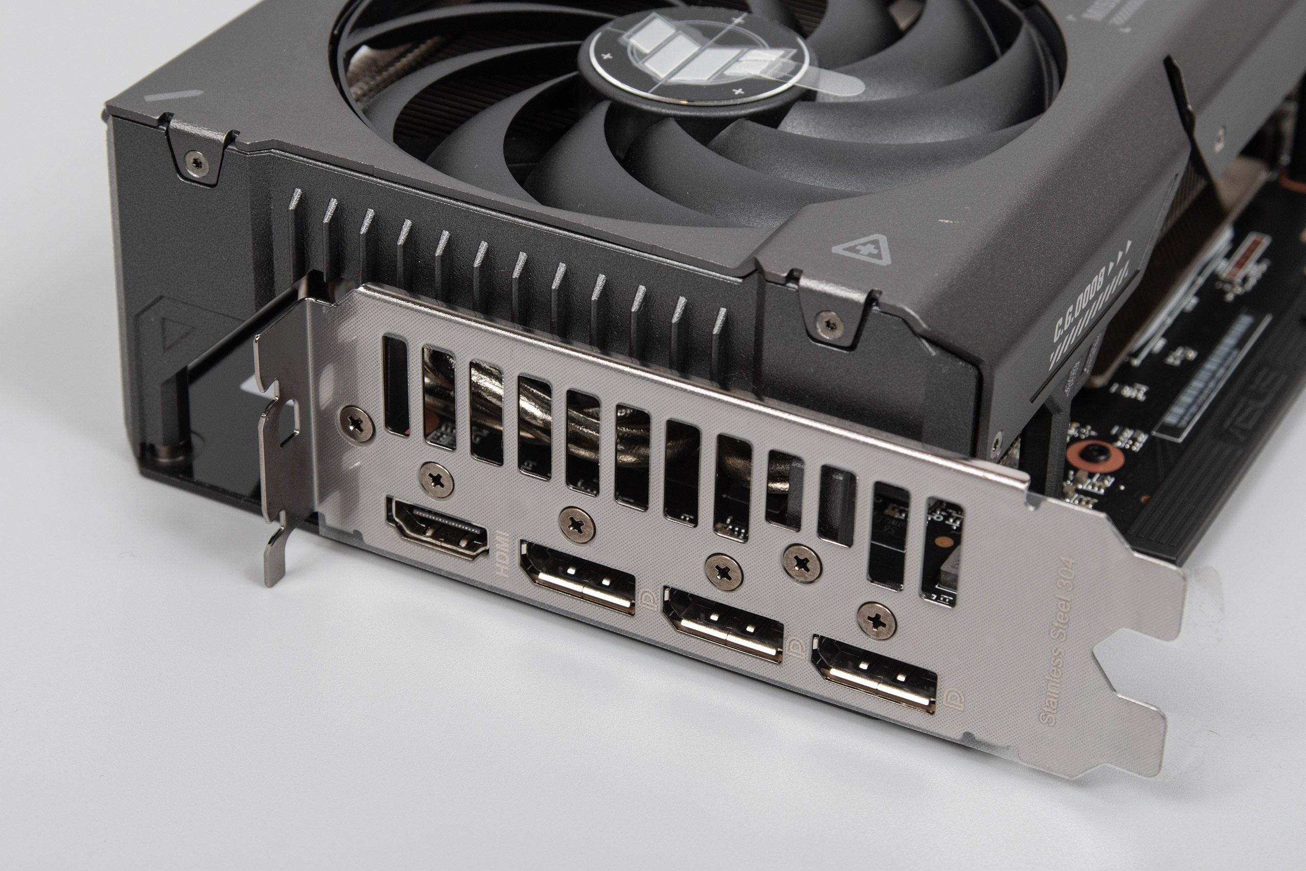

Интерфейсные разъемы насчитывают три DisplayPort 2.1 и один HDMI 2.1. На планке рядом с ними есть отверстия для выхода горячего воздуха.

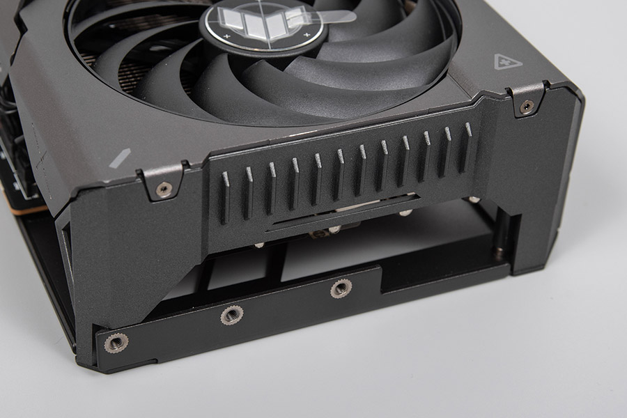

На внутреннем торце есть отверстия с резьбой для установки дополнительных принадлежностей, например стойки, чтобы карта не провисала.

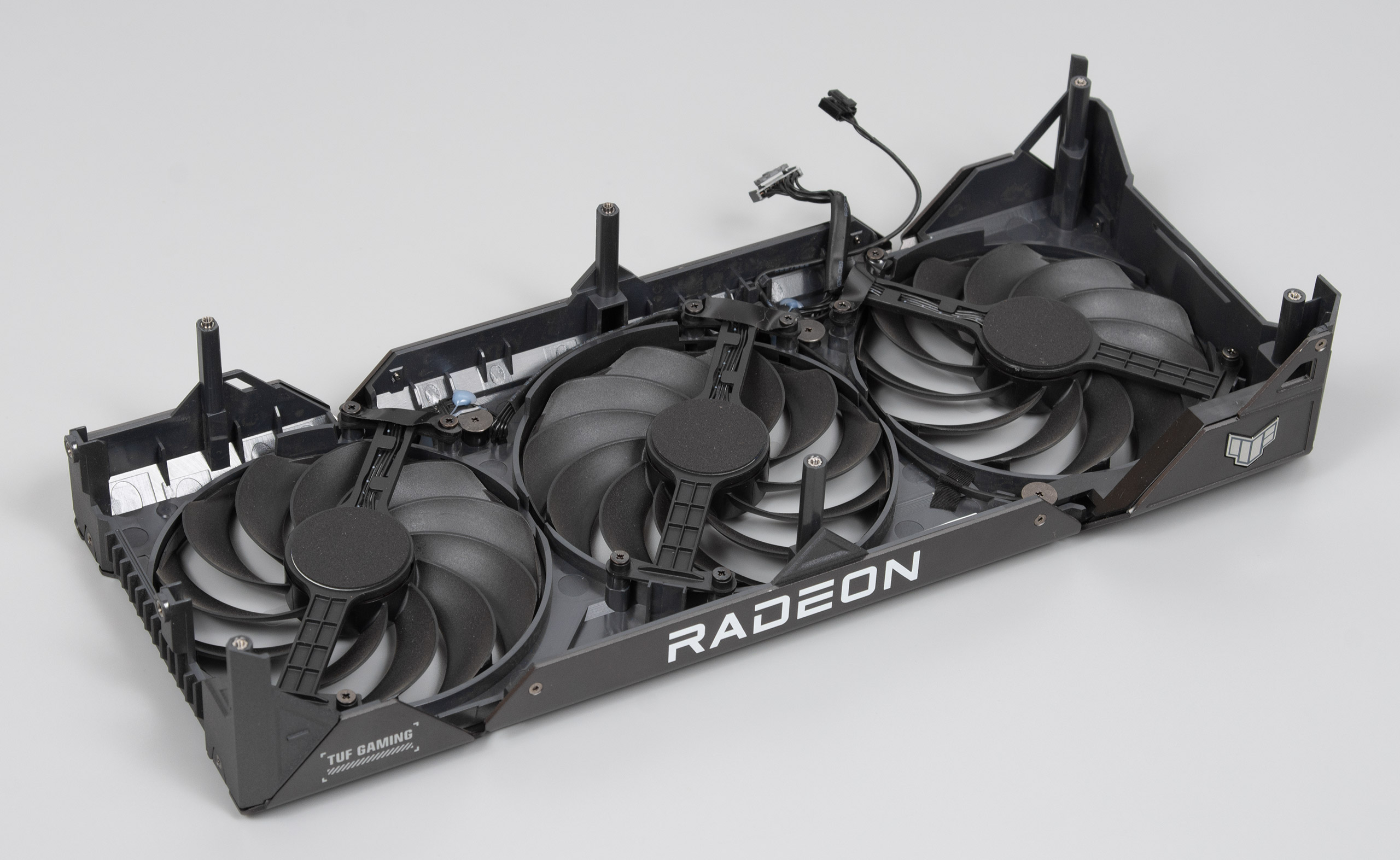

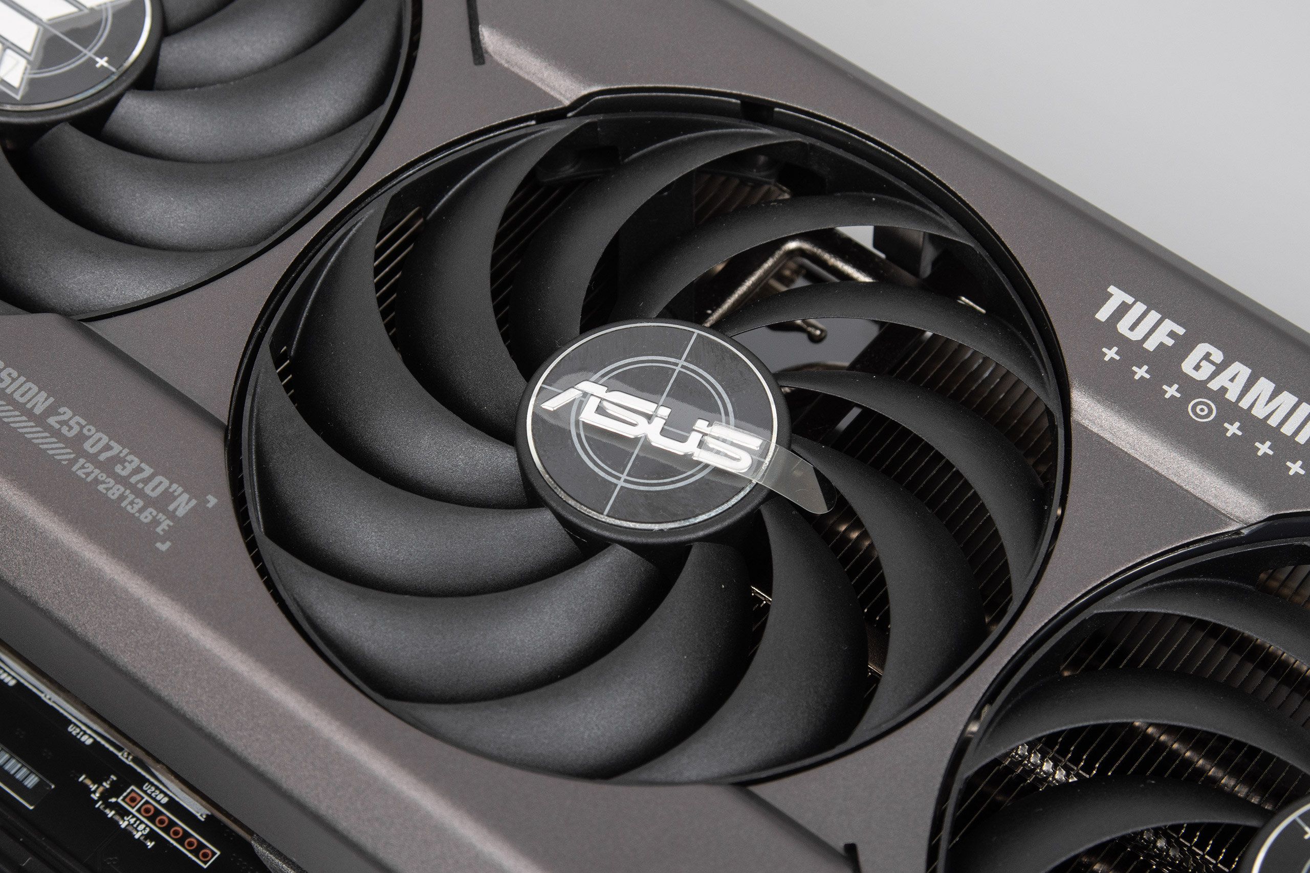

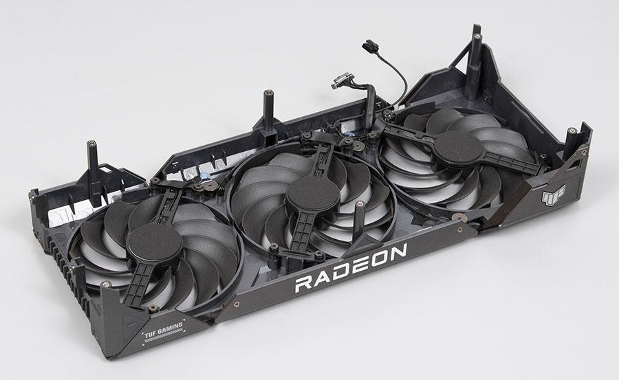

Охлаждение карты осуществляется тремя 100-мм вентиляторами Axial-tech с 11 лопастями, соединенными между собой на концах, и двойным шариковым подшипником. Они начинают работать после того, как GPU нагреется до 60 градусов и отключаются после его охлаждения до 55 °C.

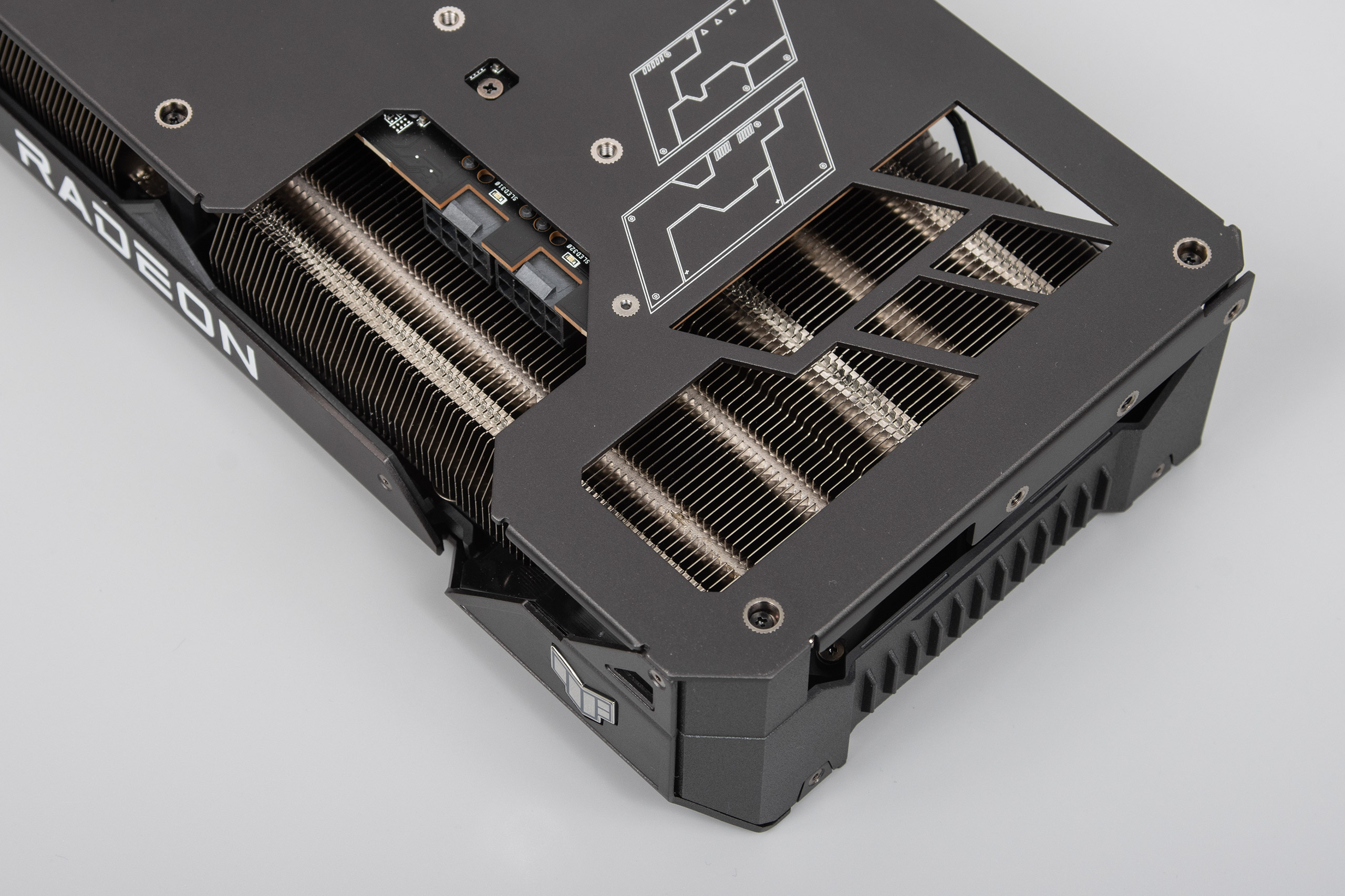

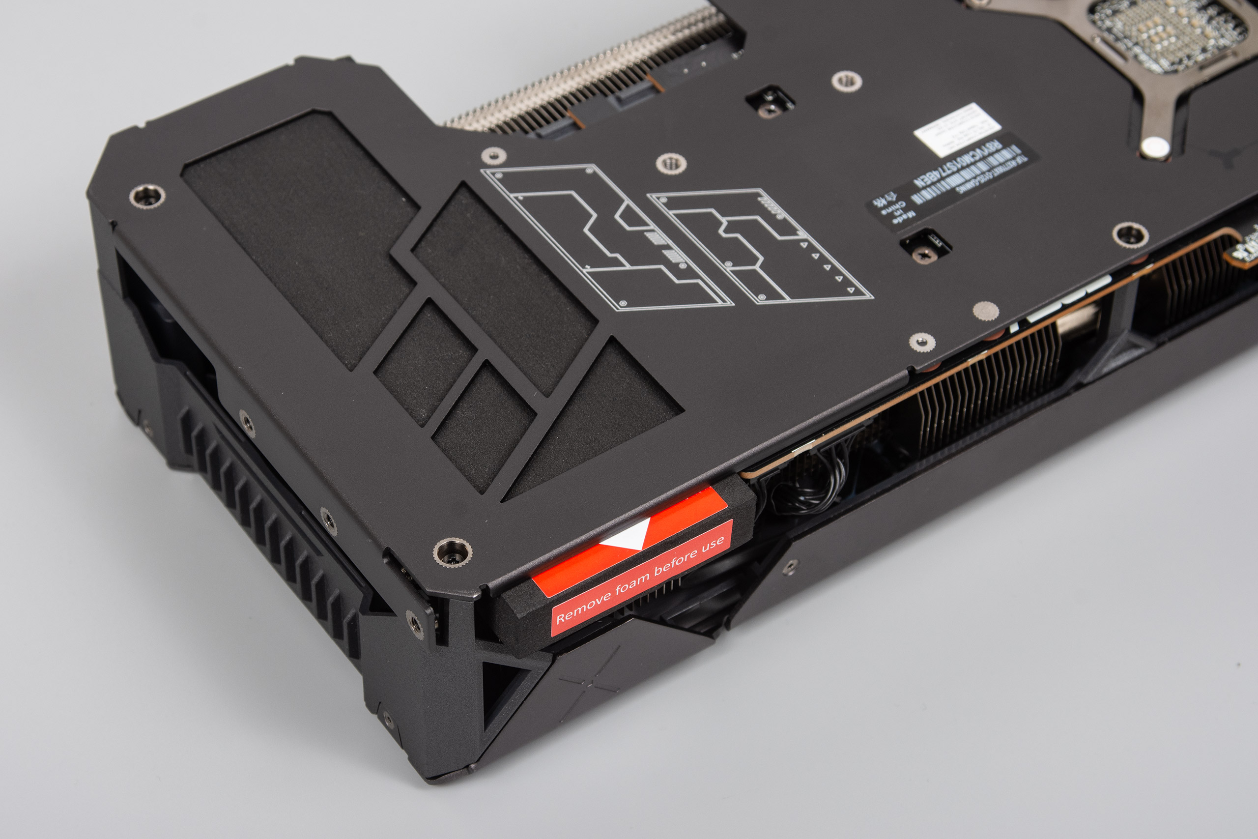

На обратной стороне у торца есть отверстия и вырез в пластине, через которые воздух свободно может проходить от вентилятора с края, что улучшит циркуляцию внутри корпуса ПК.

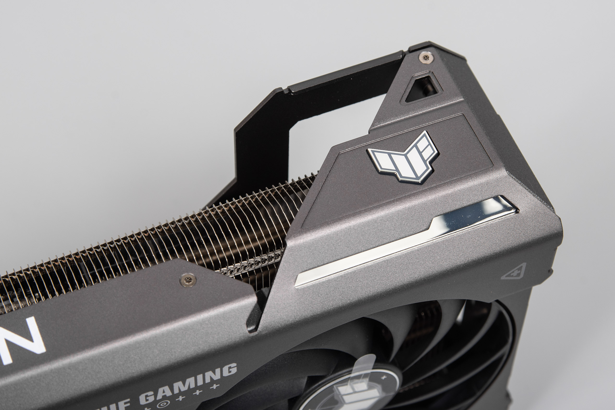

Также сверху кожуха присутствует декоративное утолщение, на котором есть зеркальная полоса и логотип TUF с RGB-подсветкой.

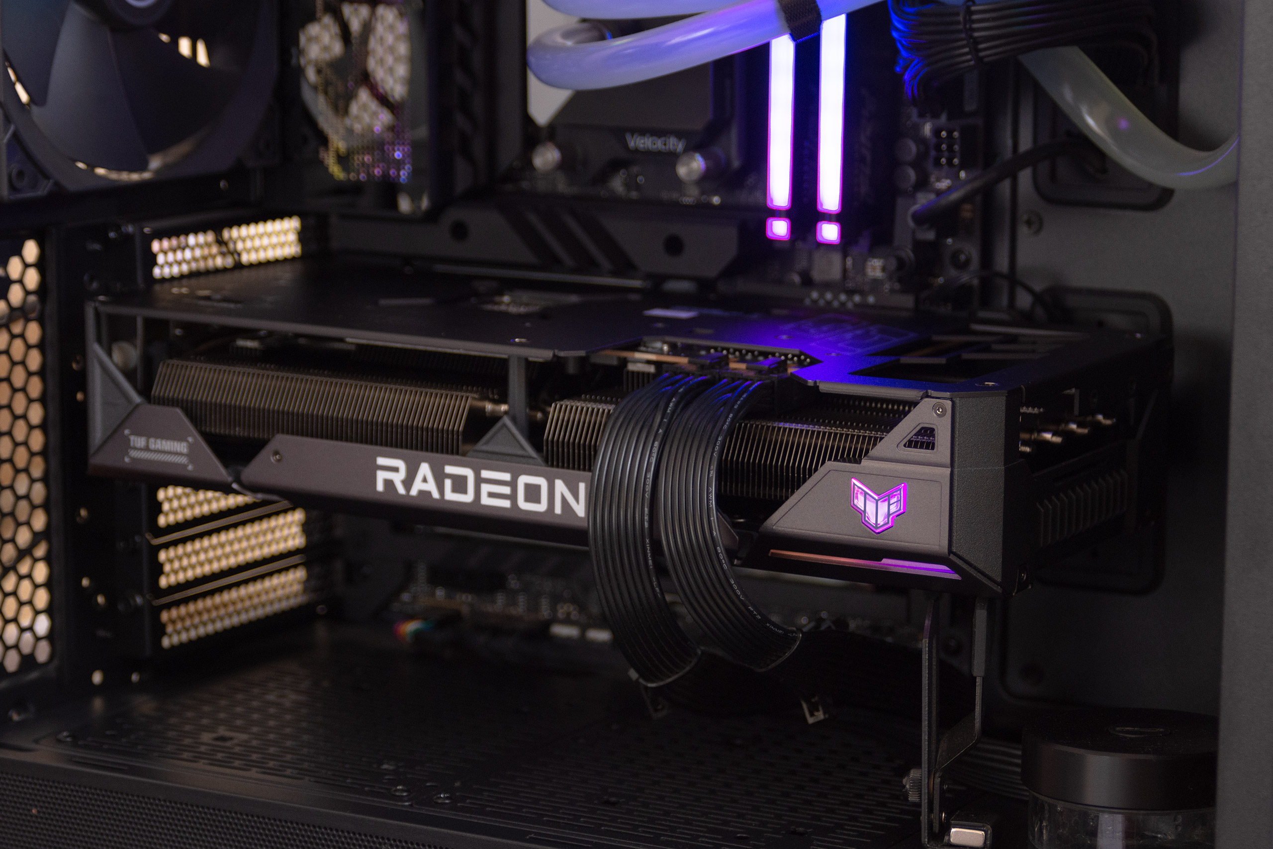

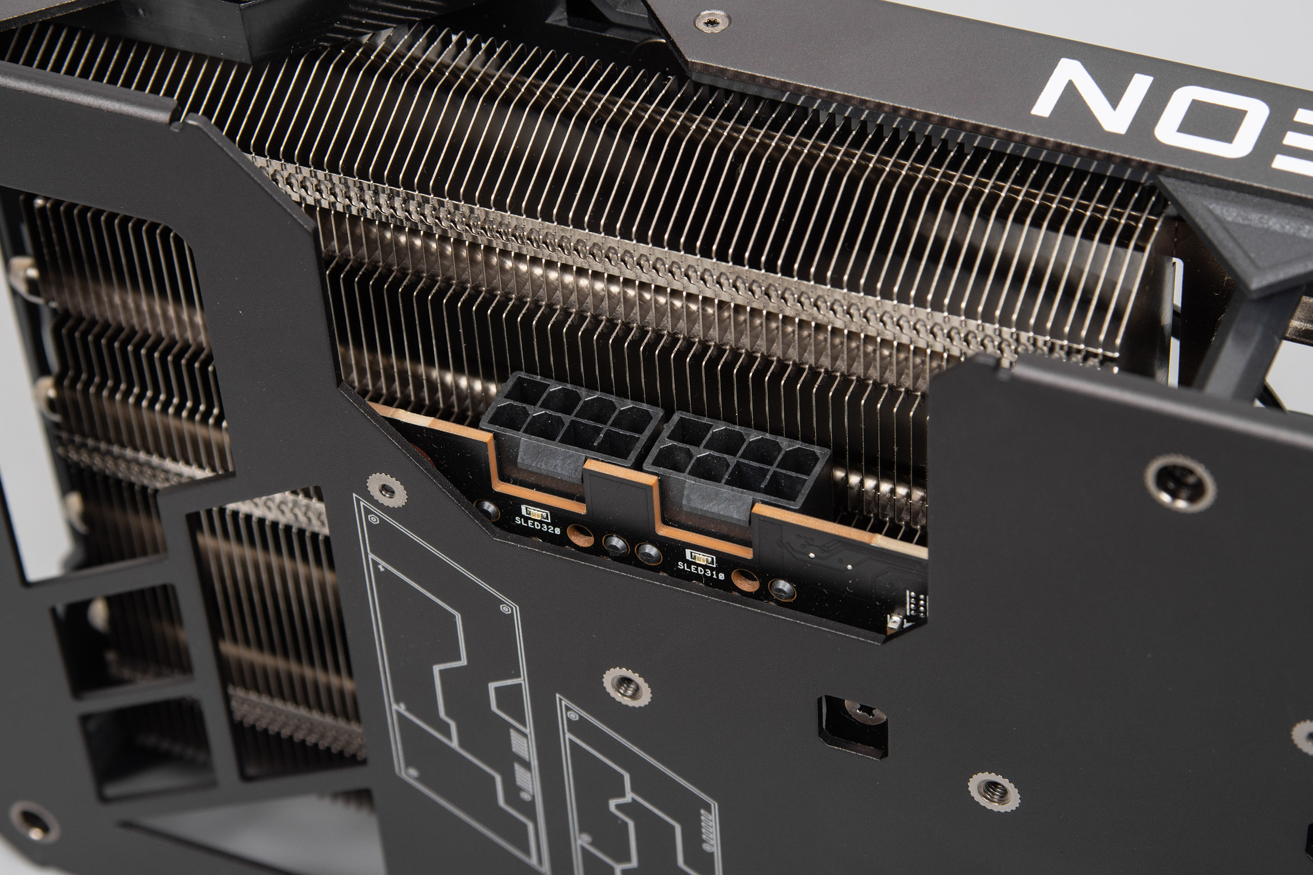

Питание видеокарты осуществляется через два обычных 8-контактных разъема, которые находятся в районе того же выреза в задней пластине.

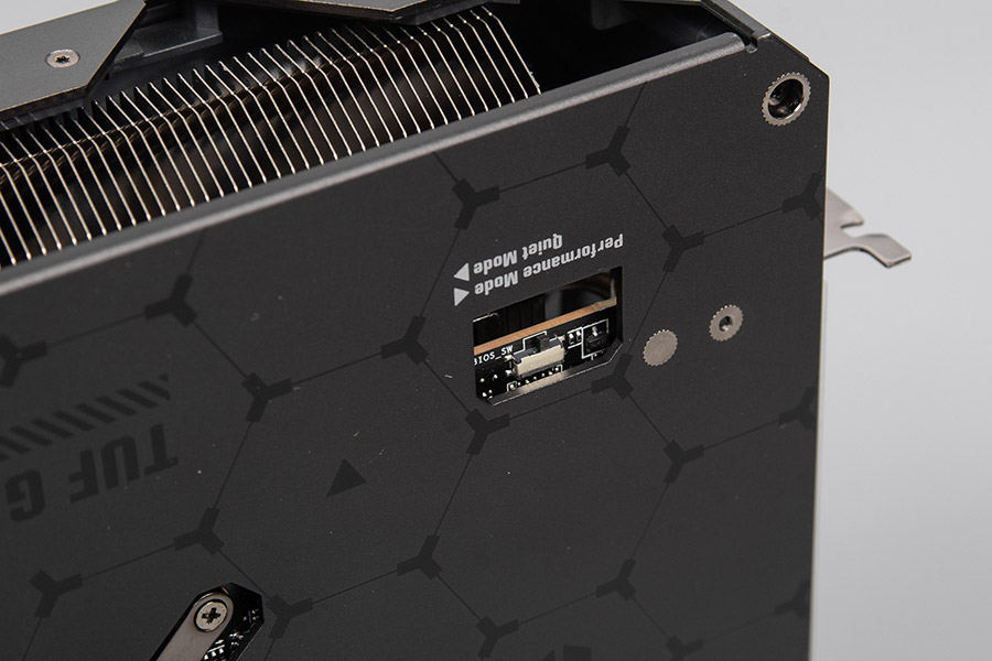

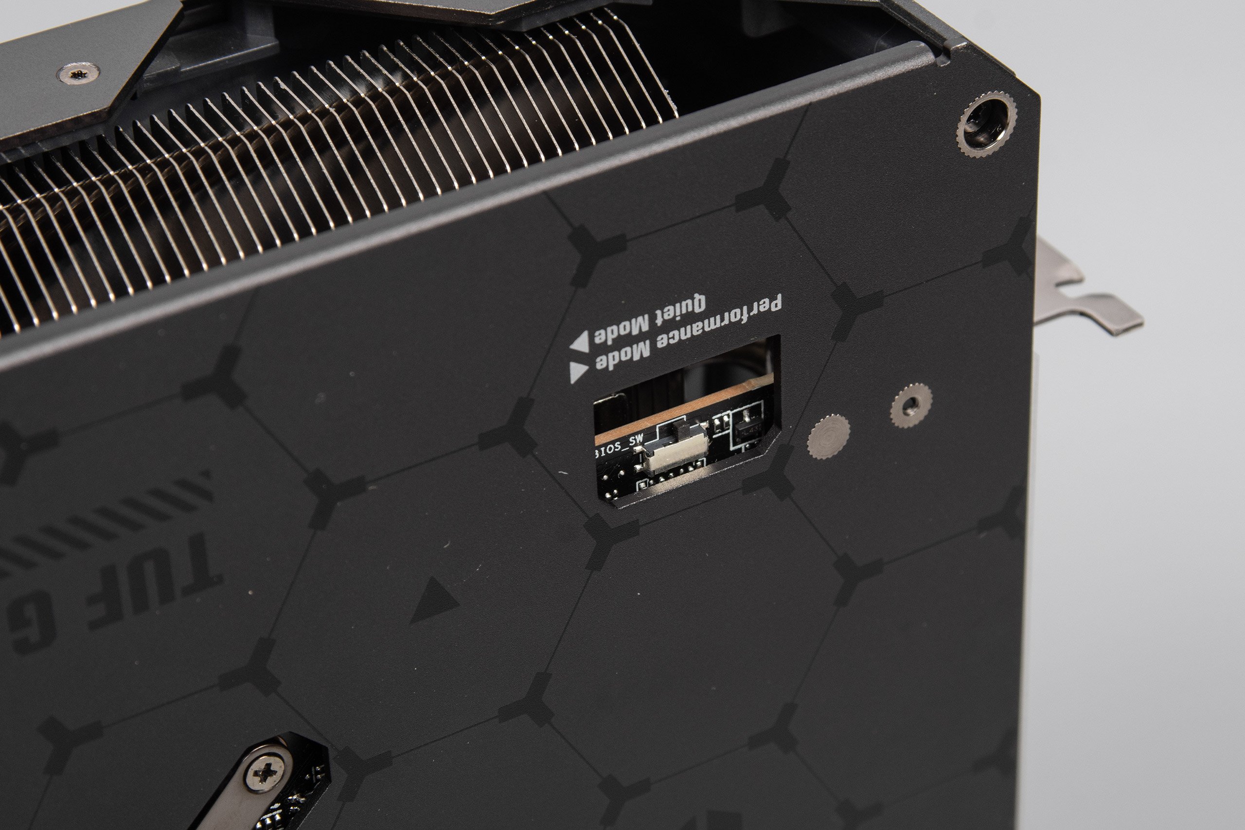

Рядом с видеоразъемами есть также переключатель режимов работы видеокарты. Можно выбрать производительную Performance Mode или тихий Quiet Mode.
Кожух можно снять, например для того, чтобы почистить карту от пыли, а вот радиатор уже снять не получится, так как можно испортить пломбу и потерять гарантию.
Радиатор состоит из двух больших секций тонких алюминиевых пластин, через одну из которых проходит пять тепловых трубок, а через другую только три.

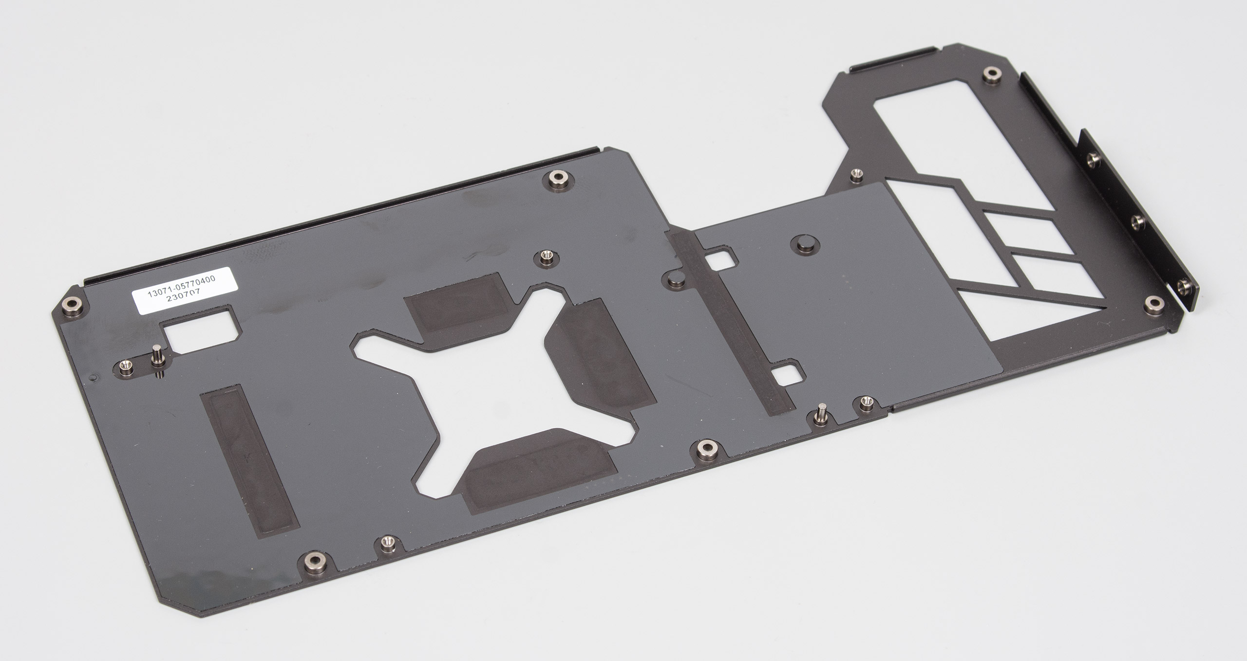

Задняя пластина несет декоративную, защитную и охлаждающую функции, напротив памяти и силовых элементов есть толстые термопрокладки (на фото отсутствуют, они остались на плате).

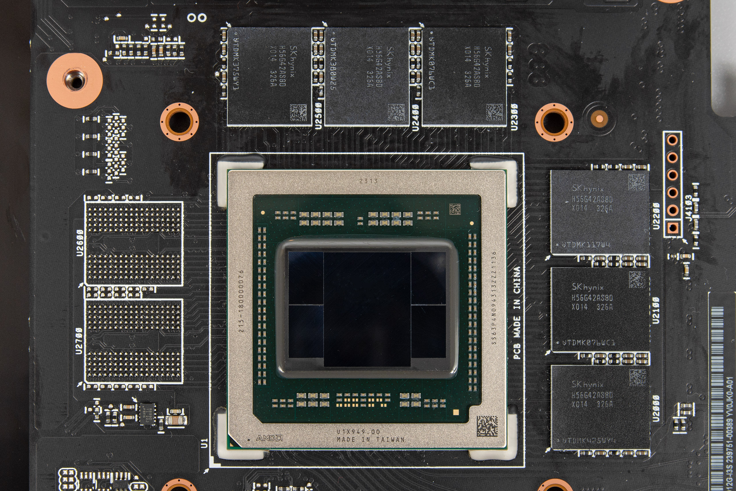

Печатная плата продолговатая, есть места для не распаянных компонентов.
GPU выполнен из нескольких кристаллов, соединенных вместе. Он расположен поперек платы и для снижения риска скола кристаллов имеет защитную рамку. Около него установлено шесть микросхем памяти SK Hynix H56G42AS8DX014 общим объемом 12 ГБ, есть еще место для двух чипов. С графическим процессором они взаимодействуют через шину в 192 бита.
Для питания GPU предусмотрено 12 фаз, тогда как для памяти всего две. Используются DrMOS MP87997 от Monolithic Power Systems. Дроссели под нагрузкой «поющие».

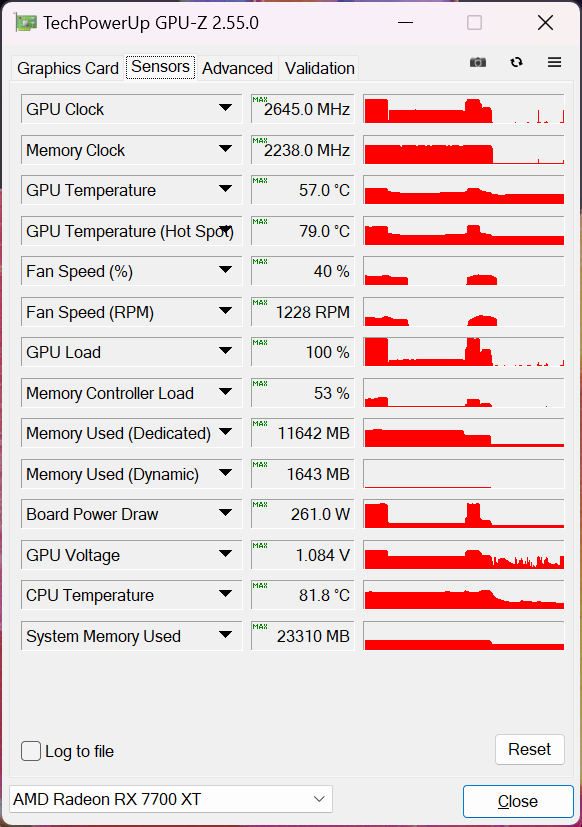

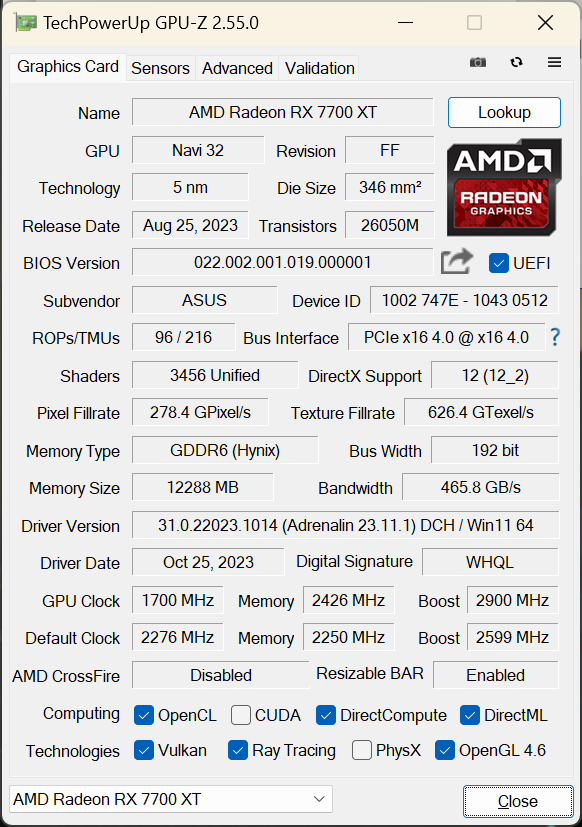

Графический процессор работает на базовой частоте 1784 МГц, но в играх может автоматически увеличивать ее до 2276 МГц с ускорением до 2599 МГц, если потребление и температура не выйдут за пределы нормы. После установки фирменного приложения GPU Tweak III частота Game Clock может быть увеличена до 2425 МГц. Память работает с быстродействием 18 ГТ/с.
В реальных задачах частота чипа колебалась в пределах 2480–2650 МГц: в Star Wars Jedi: Survivor она была на уровне 2486–2525 МГц, в Cyberpunk 2077 — 2559 МГц, у Ratchet & Clank: Rift Apart была уже 2583 МГц, а в Last of Us поднялась до 2588–2642 МГц.
Температура GPU достигала всего 57 °C, а вот Hot Spot был уже на 21 градус больше, и это с открытым корпусом и 20 °C в помещении. Скорость вентиляторов не превышала 1228 об/мин, и в целом они были тихими.

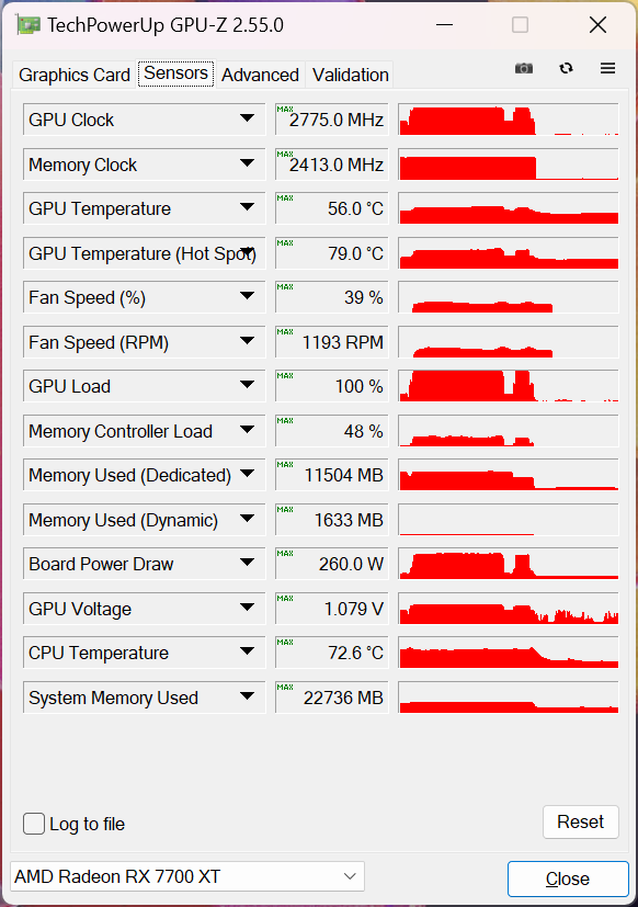

Не обошлось и без разгона, но вряд ли его можно назвать удачным. GPU стабильно функционировал при установке максимальной частоты в 2900 МГц и напряжении 1050 мВ, лимиты мощности увеличивались на 15%. Память смогла работать со скоростью 19,4 ГТ/сек.
С такими настройками частоту в среднем удалось увеличить на 100–150 МГц, достигнув пика в 2777 МГц.
Чип стал даже холоднее на один градус, что повлияло на скорость вентилятора.

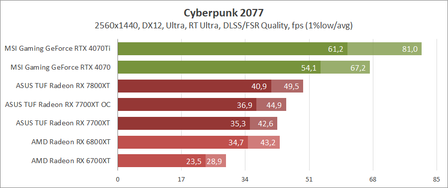

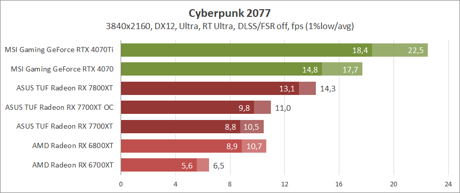

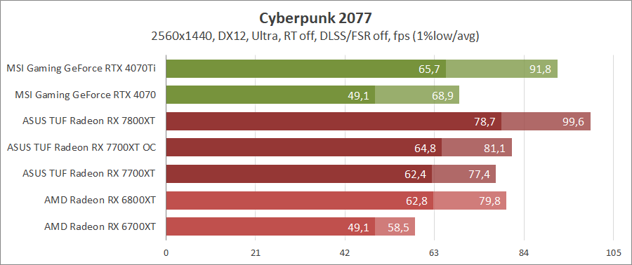

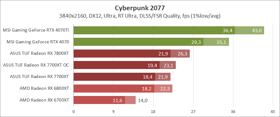

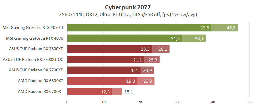

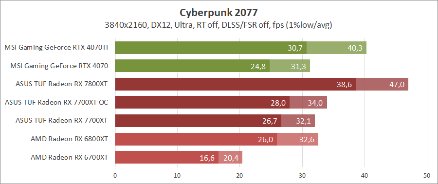

Cyberpunk 2077
Со старта новинка демонстрирует быстродействие на уровне Radeon RX 6800 XT и сильно опережает своего предшественника.
Даже увеличение разрешения никак не повлияло на результат.

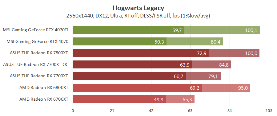

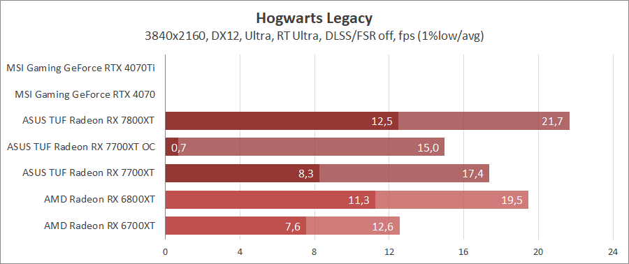

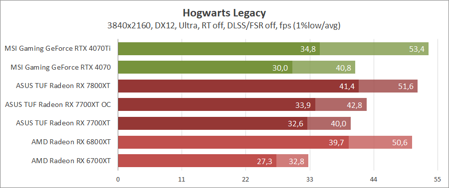

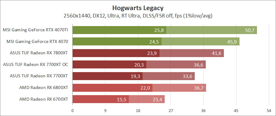

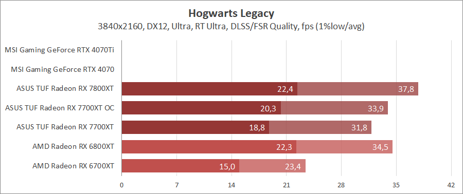

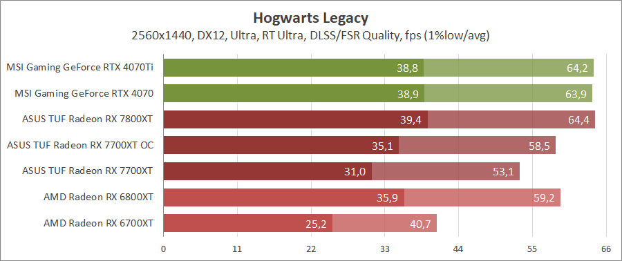

Hogwarts Legacy
Radeon RX 7700 XT уже начал отставать, но с лучами и разгоном все еще держится на уровне старшей карты прошлого поколения.
Переход к 4К становится трудным испытанием, особенно при разгоне и лучах.

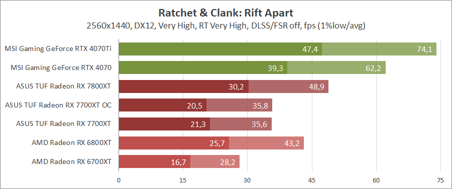

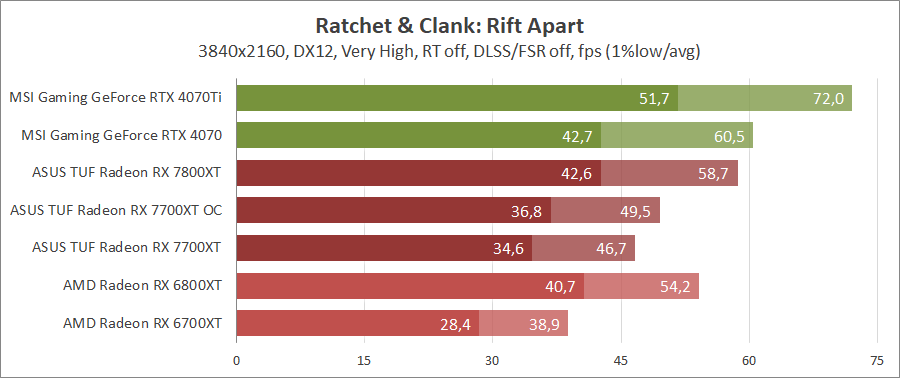

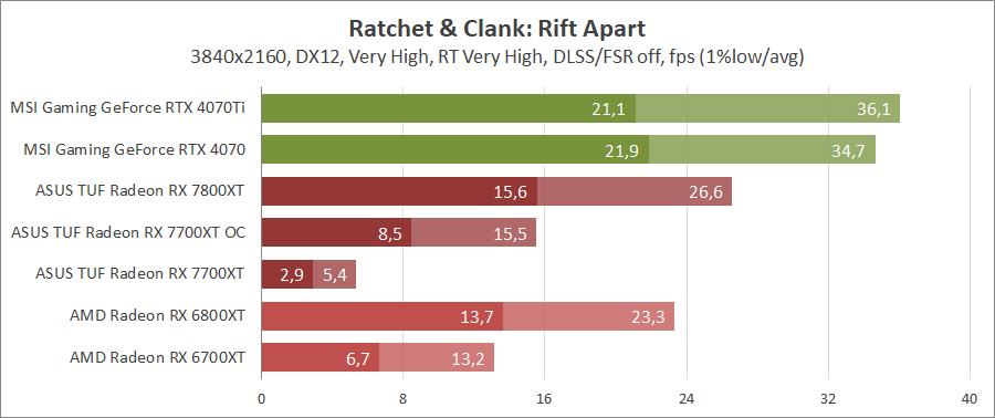

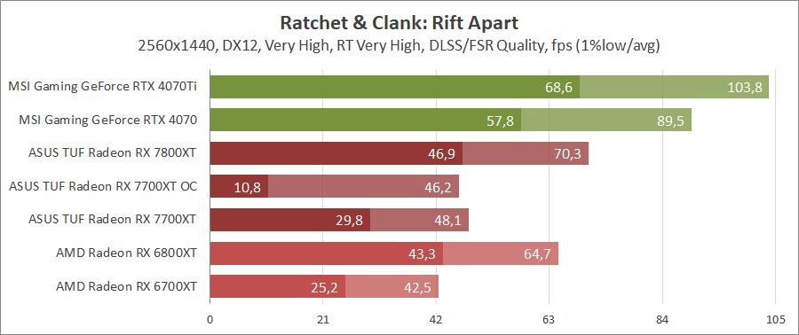

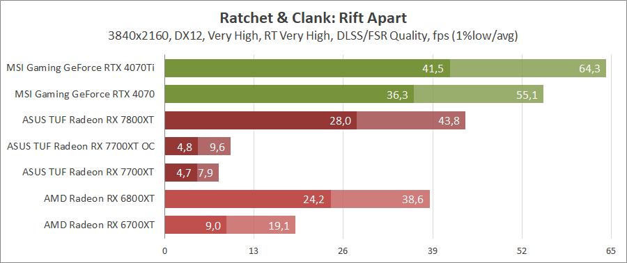

В этой игре новые карты AMD демонстрируют некую аномальную стабильность в разрешении 2560х1440 с активированной трассировкой лучей и технологией масштабирования — игра просто вылетает либо на начальном уровне, либо в меню после первого забега.
С переходом к 4К такой проблемы уже нет, но есть феноменально низкий результат с лучами и FSR.

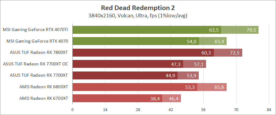

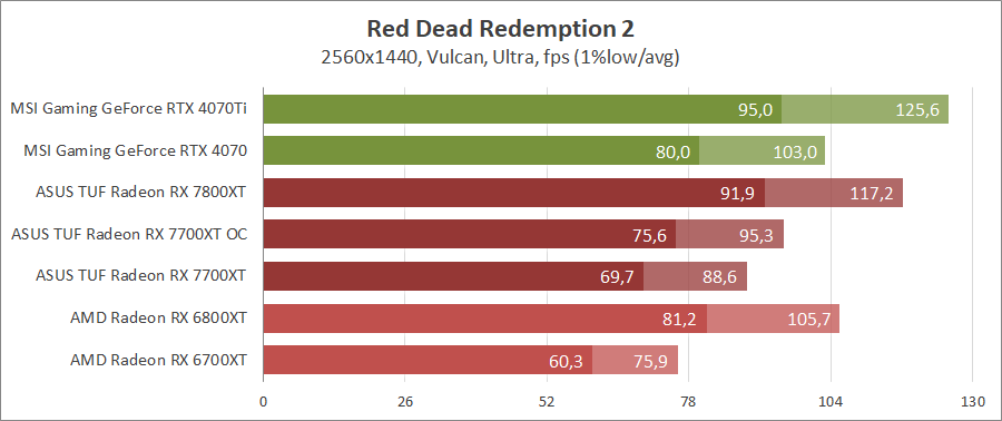

Red Dead Redemption 2
В старой игре новинка показывает себя получше Radeon RX 6700 XT, разгон добавляет несколько процентов производительности.

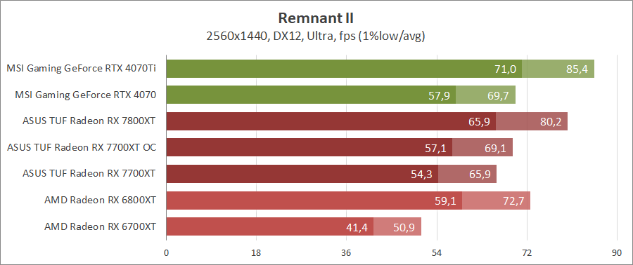

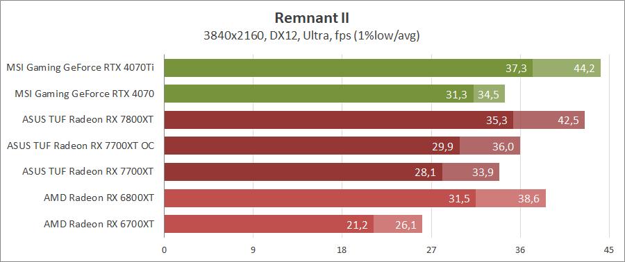

Remnant II
В современном проекте уже лучше и Radeon RX 7700 XT ближе к старшему адаптеру прошлого поколения.

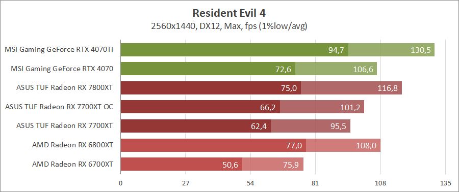

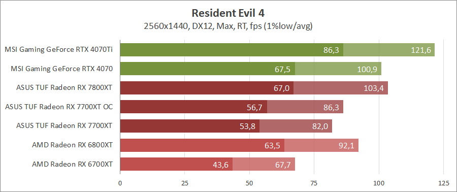

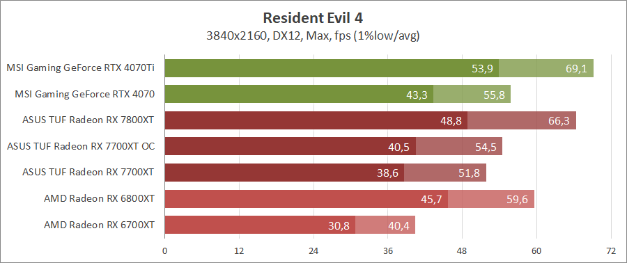

Resident Evil 4
То же касается и еще одной свежей игры.
А вот с увеличением разрешения заметно ограничение видеопамяти.

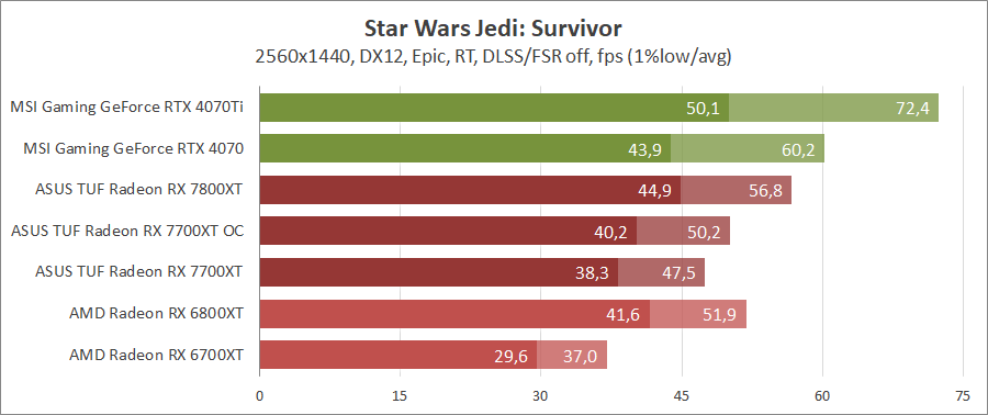

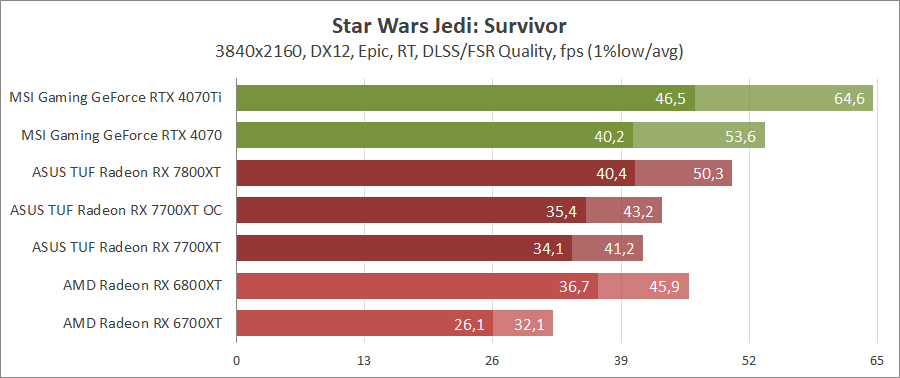

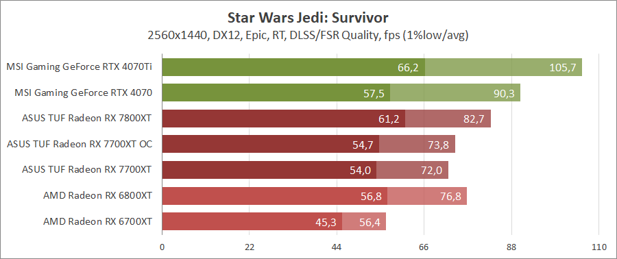

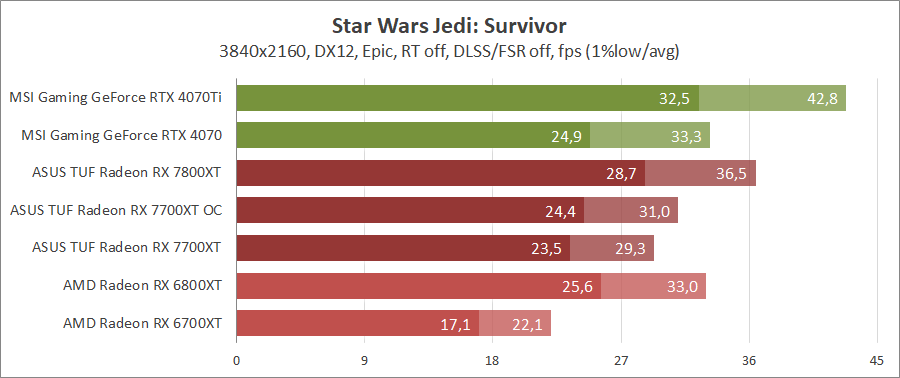

Здесь Radeon RX 7700 XT тоже неплохо себя показывает и лишь на несколько кадров отстает от Radeon RX 6800 XT.

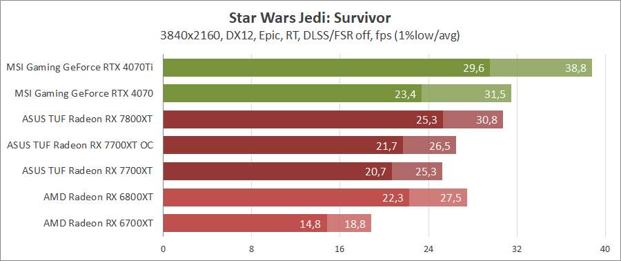

Даже переход к 4К не сильно повлиял на результат.

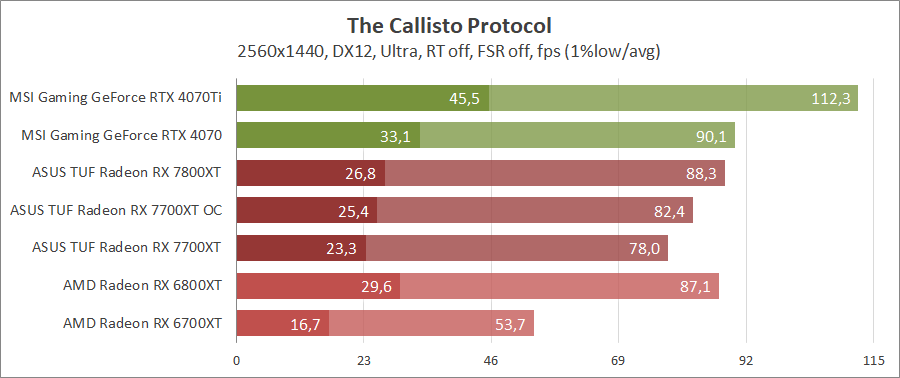

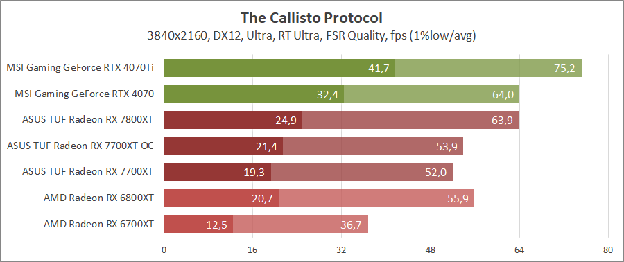

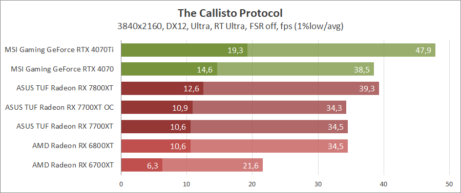

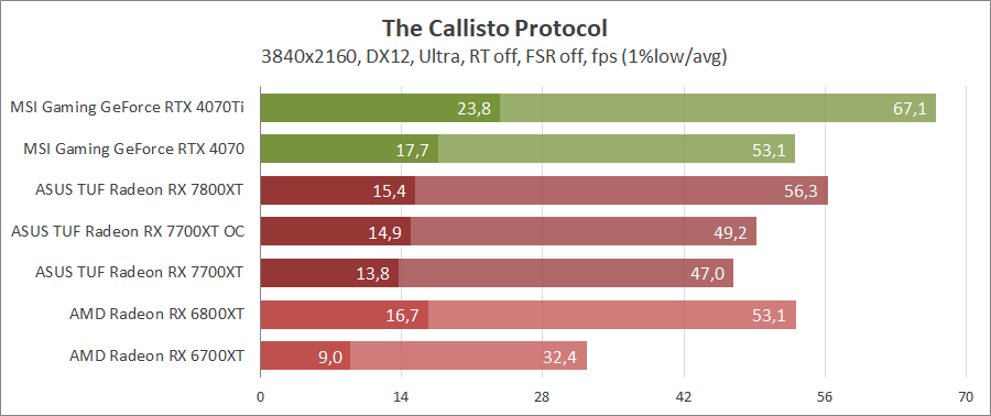

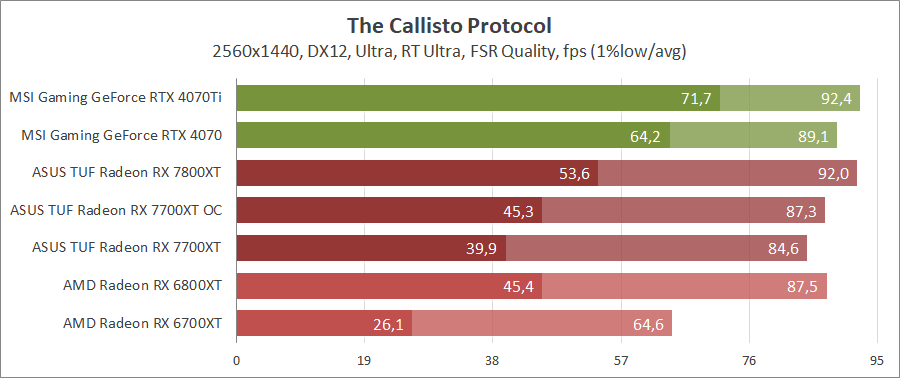

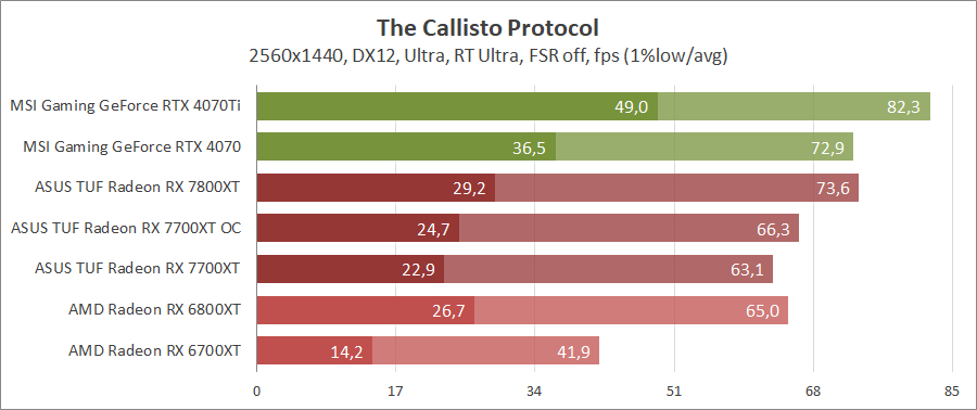

The Callisto Protocol
Неплохой результат и здесь, особенно с активированием лучей и технологии масштабирования.
Увеличение разрешения влияет минимально.

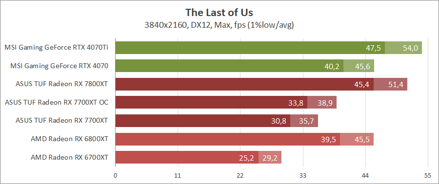

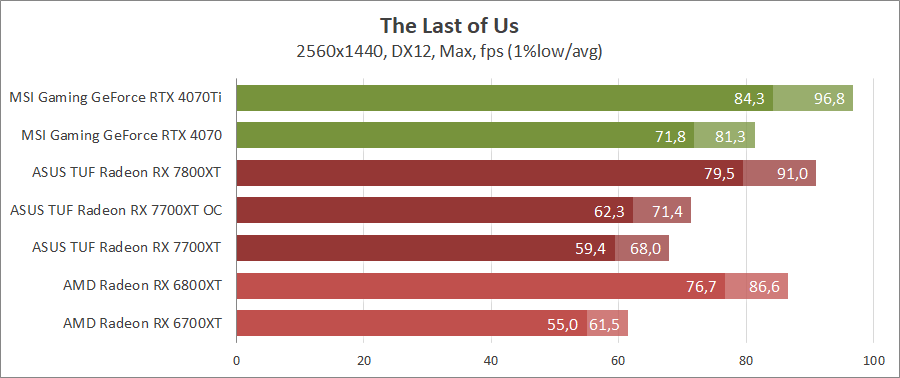

The Last of Us
Удивительно, но здесь новинка не сильно оторвалась от своего предшественника.

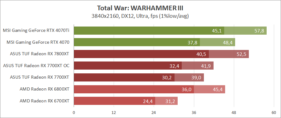

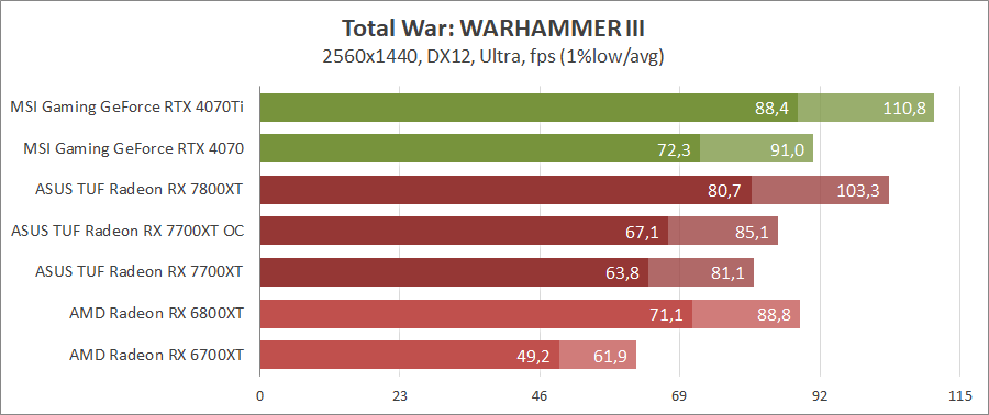

Total War: WARHAMMER III
Снова Radeon RX 7700 XT почти на уровне старшей карты прошлого поколения, только в 4К уже начинает отставать от нее.

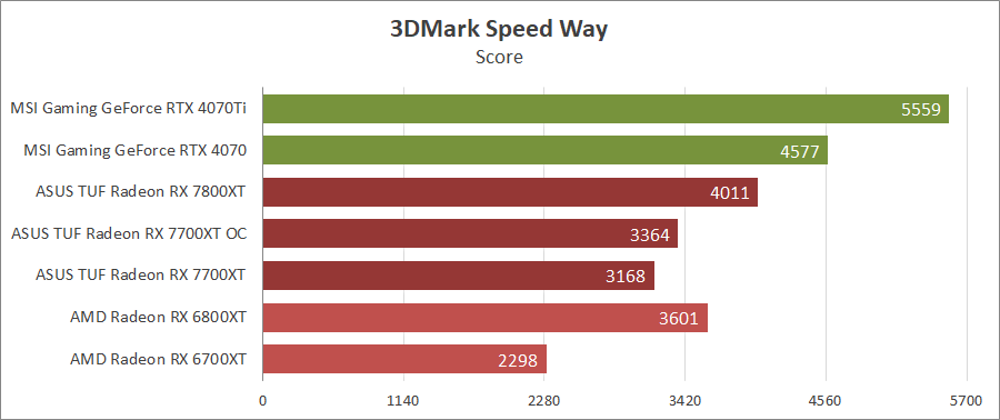

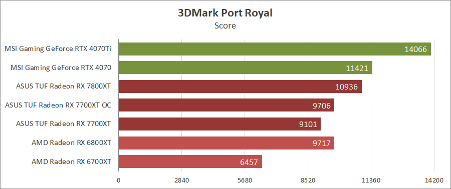

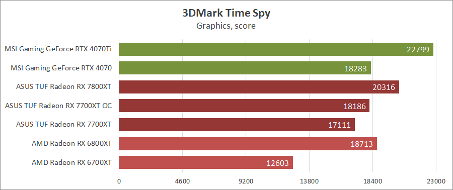

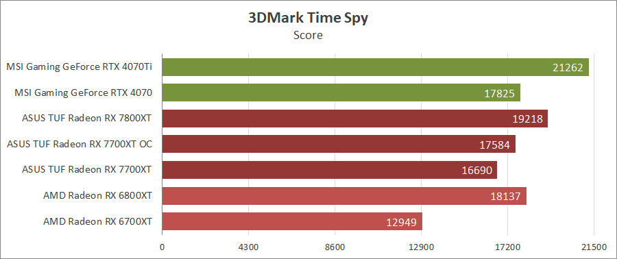

3DMark
Практически во всех тестах Radeon RX 7700 XT чуть-чуть отстает от Radeon RX 6800 XT, тогда как с разгоном практически догоняет ее. Radeon RX 6700 XT – полный аутсайдер.

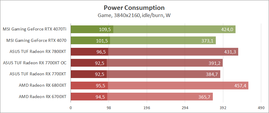

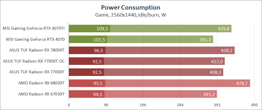

Энергопотребление
Новинка потребляет чуть больше Radeon RX 6700 XT.
