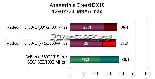

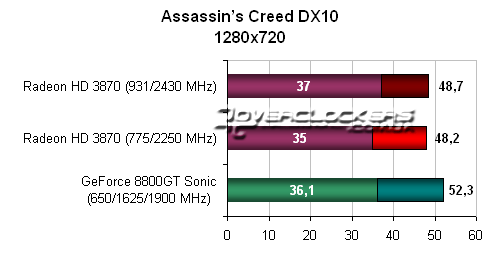

Assassin’s Creed DX10
Настройки графики максимальные. Тест проходил как прогулка по определенному маршруту в окрестностях Бюро ассасинов. Большая часть этой прогулки проходила по крышам, треть - на улице среди множества NCP. Диаграммы построены по результатам троекратного повторения маршрута.
Интересная ситуация сложилась в игре. По средней производительности GeForce 8800GT Sonic быстрее разогнанной Radeon HD 3870, однако минимальный FPS у второй карты выше. На номинальной частоте карта AMD, к сожалению, немного уступает. Прирост от разгона в этой игре минимальный, не более 6%.

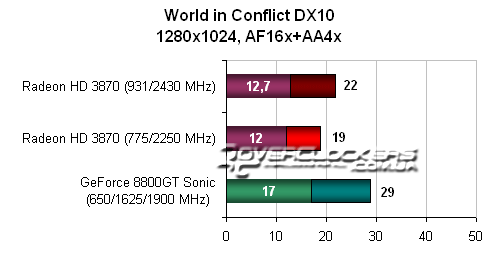

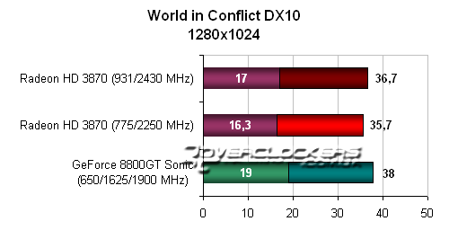

World in Conflict DX10
Тестирование проводилось с помощью встроенного в игру бенчмарка. Графика выставлена в высокое качество.
В простом режиме Radeon уступает совсем немного, при активации сглаживания отставание от GeForce увеличивается до 30%. Прирост от разгона почти не сказывается на минимальном FPS, и приносит около 4%, но в тяжелом режиме средний уровень производительности повышается на 16%.

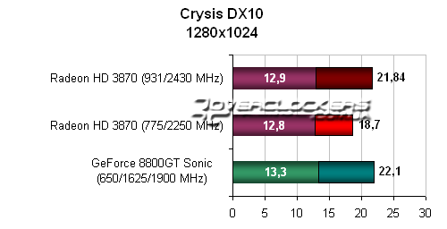

Crysis DX10
Результаты на настройках Very High под DirectX10:
Практически повторяется рассмотренная выше ситуация, разгон позволяет лишь приблизиться по результатам к GeForce 8800GT Sonic, но не более.
