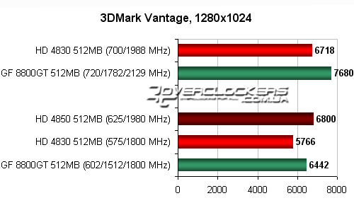

3DMark Vantage

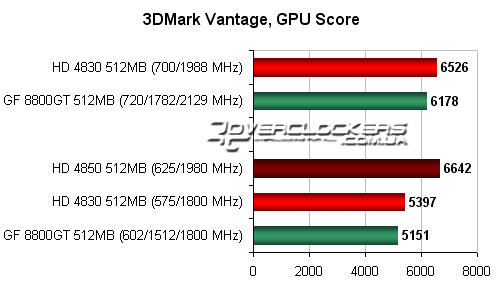

За счет NVIDIA PhysX у GeForce 8800GT общий балл выше, хотя в номинале лучший результат все равно принадлежит Radeon HD 4850. Но больший интерес представляют данные GPU Score.
И вот тут уже расстановка сил немного другая, и в конце плетется GeForce 8800GT, уступая 5% своему сопернику Radeon HD 4830.

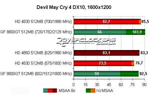

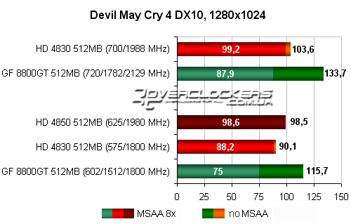

Devil May Cry 4
Тестирование в этой игре производилось с помощью встроенного бенчмарка на настройках графики Super High.
В низком разрешении с большим отрывом лидирует GeForce 8800 GT, но уже в разрешении 1600х1200 ее немного обгоняет Radeon HD 4850. Однако при сравнении результатов с активацией сглаживания мы видим, что видеокарты Radeon нигде не уступают и даже Radeon HD 4830 демонстрирует ощутимое преимущество над соперником. Также, в который раз в этом тесте, мы наблюдаем, что включение мультисемплинга не приводит к падению результатов на старших видеокартах серии Radeon HD 48xx, оно заметно лишь на младших моделях на базе RV730 и чуть-чуть проявляется на рассматриваемой Radeon HD 4830. Это рождает подозрения о не работающем MSAA или его упрощенной реализации. Чтобы раз и навсегда поставить точку в данном вопросе, мы решили сравнить качество реализации MSAA8x в Devil May Cry 4 на GeForce и Radeon.

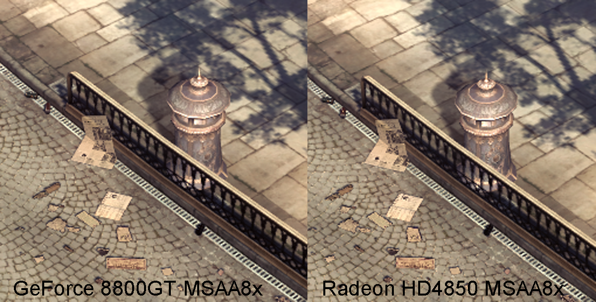

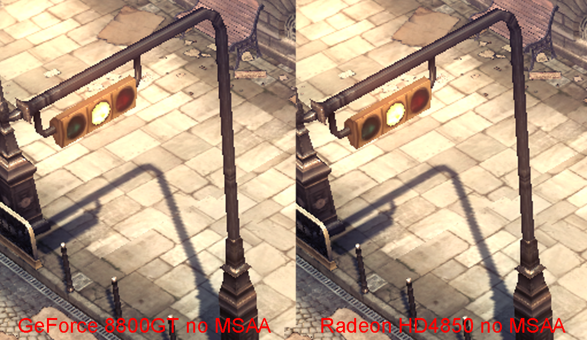

На иллюстрациях внизу вы видите одинаковые фрагменты со скриншотов на разных видеокартах в первой игровой сцене. Без сглаживания на фонаре четкие лесенки, разницы в изображении между двумя картами изначально нет.
А вот этот же фрагмент при включении мультисэмплинга.

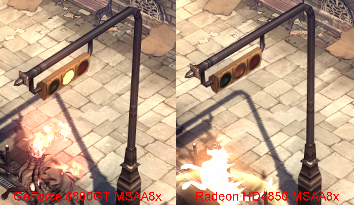

Между сглаживанием на видеокартах нет существенной разницы! Посмотрим на другой фрагмент.
Та же ситуация. Сглаживание работает одинаково, но при этом в таком режиме производительность Radeon значительно выше конкурента, да и практически никакого падения производительности. Жалко только, что в других играх сглаживание не работает так же эффективно как здесь.

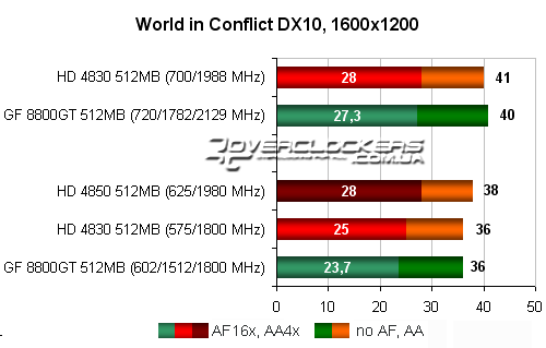

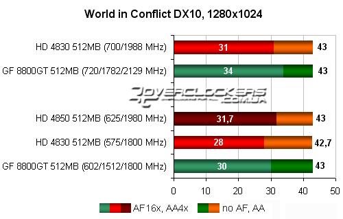

World in Conflict
Тестирование проводилось в стандартном игровом тесте, который прогонялся по три раза для каждого режима. Настройки графики максимальные.
В разрешении 1280х1024 все видеокарты уперлись в процессор, в итоге результаты отличаются лишь при активации сглаживания, когда Radeon HD 4830 немного уступает GeForce 8800GT.
В более высоком разрешении уже Radeon HD 4830 обгоняет GeForce 8800GT при активации сглаживания и показывает идентичный результат в простом режиме. Обе эти карты в разгоне легко обгоняют Radeon HD 4850.

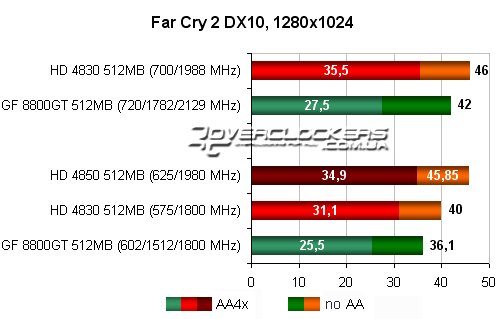

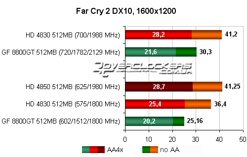

Far Cry 2
Тест проводился встроенным игровым бенчмарком на настройках графики Ultra. Для каждого режима тест включал 5-кратный прогон одной и той же игровой сцены.
В этой игре снова лучшие результаты у видеокарт Radeon. GeForce 8800GT вообще показывает достойный уровень производительности лишь в разрешении 1280х1024, а при 1600х1200 демонстрирует уже очень низкие результаты. Зато у Radeon с повышением разрешения падение производительности небольшое, что в итоге выливается в 36-40% преимущество Radeon HD 4830 над соперником. Но игра на GeForce в целом ведет себя довольно странно и разброс результатов довольно большой, из-за чего пришлось дополнительно для этой карты повторять тесты. А вот на Radeon разброс результатов меньше и они более-менее стабильны. По итогам тестирования встроенным бенчмарком хотелось бы отметить его нестабильные результаты на мощных картах (на слабых моделях результаты менее изменчивы).

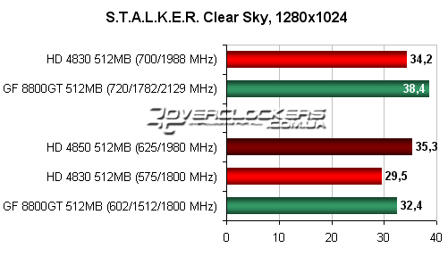

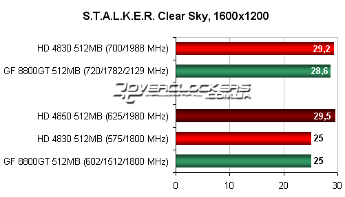

S.T.A.L.K.E.R.: Clear Sky
Тестирование проводилось в утреннее время на локации «Рыжий лес», версия игры 1.5.0.7. Для каждой карты маршрут повторялся по три раза, результаты получены с помощью Fraps. Настройки графики максимальные, все ползунки детализации и дальности прорисовки выкручены на максимум, анизотропная фильтрация на уровне AF16x, для видеокарт Radeon режим DX10.1 не включался. Правда вот с этим возникла небольшая проблема, поначалу игра автоматически включала данный режим для этих карт, а при его отключении висла, но проигравшись с настройками все-таки были установлены максимальные настройки для Radeon без активации DX10.1. Сглаживание не включалось.
В низком разрешении GeForce 8800 GT обгоняет Radeon HD 4830, в 1600х1200 они демонстрируют идентичные результаты, а в разгоне минимальное преимущество даже у Radeon HD 4830. Кстати результат всех видеокарт заметно вырос с момента нашего последнего тестирования в этой игре, похоже, что обновления для игры благотворно сказываются на ее производительности.

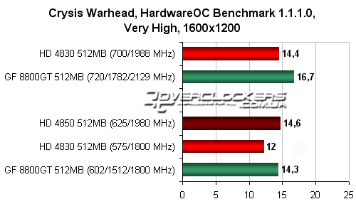

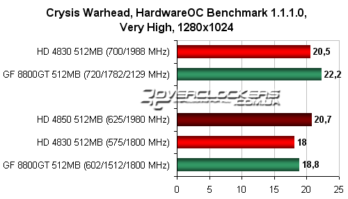

Crysis Warhead
Последним тестом выступит продолжение известной игры Crysis. Для тестирования мы воспользовались HardwareOC Benchmark версии 1.1.1.0. Настройки графики на значении Very Hihg (что соответствует Enthusiast в меню самой игры). Тест проводился на уровне Frost, включающем прогулку по замерзшему кораблю и парочку сцен на открытой местности в ледяных декорациях.
Результаты невысокие, и на таких настройках не поиграешь даже в разрешении 1280х1024. GeForce 8800GT показывает результат выше чем Radeon HD 4830, а при высоком разрешении почти уравнивается с Radeon HD 4850.
