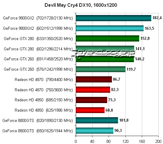

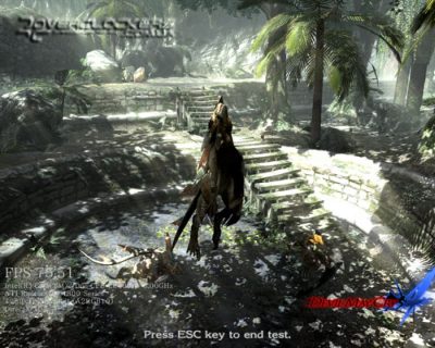

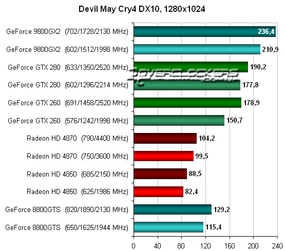

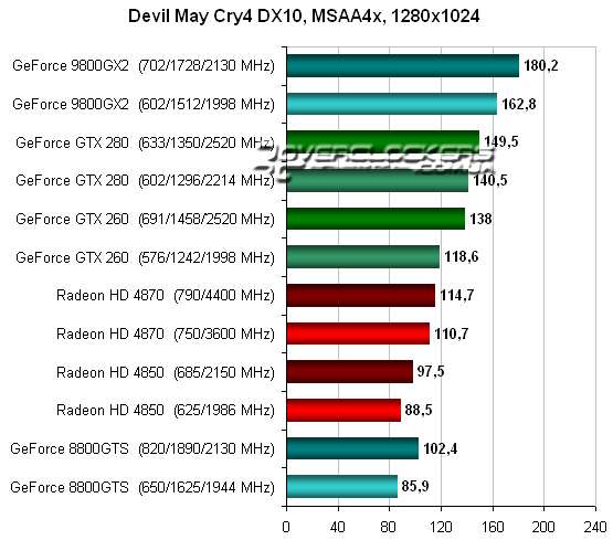

Devil May Cry 4 (DX10)
Новая игра от Capcom. Удачный пример хорошей аппаратной оптимизации и отличной картинки.
Графика на максимальном значении. Использовался отдельный предрелизный игровой benchmark, состоящий из 4 сцен. Итоговые результаты представляют собой среднее арифметическое значение по этим четырем сценам.
Поведение видеокарт Radeon в данной игре более чем загадочно. Включение мультисэмплинга приводит к повышению производительности на 10%. Конечно, такое невозможно, так что, вероятно, имеют место какие-то ошибки при рендеринге картинки. Кстати, есть сведения, что мультисэмплинг в этой игре на Radeon не работает. Как бы не было, даже +10% не помогают Radeon HD 4870 показать результаты лучше, чем у GeForce GTX 260. Если же принять за верные результаты без MSAA, то тут для новых видеокарт AMD вообще все выглядит печально.

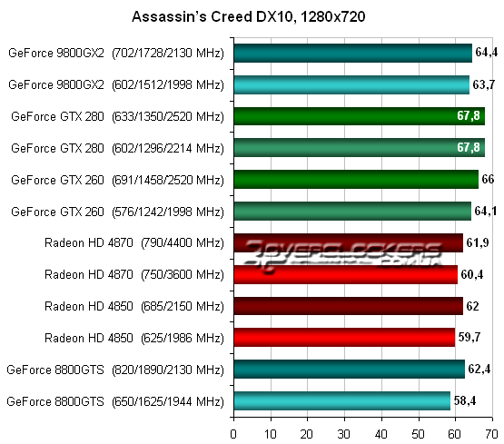

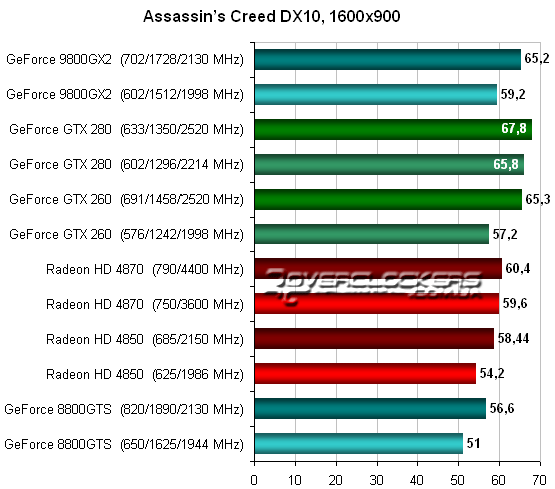

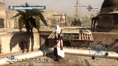

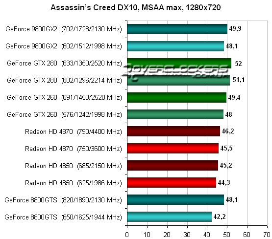

Assassin’s Creed (DX10)
Тестирование в этой игре следующим образом: совершалась прогулка по определенному маршруту, включая прогулку по крышам, переулкам и небольшой площади, насыщенной NCP. По троекратным испытаниям получены средние результаты. В высоком разрешении 1600х900 игра просто не позволяет включить сглаживание, поэтому этих результатов для данного разрешения на диаграмме нет. В настройках ползунком задается уровень multisampling, который принимает три дискретных значения. Какой именно режим соответствует максимальному качеству сглаживания не известно. Отметим, что игра без патча 1.02, который, вроде как, убирает поддержку Direct X 10.1, из-за чего производительность Radeon падает. Так что, по идее, результаты Radeon в данной игре должны нас порадовать.
Но, как видим, радоваться особо нечему. В низком разрешении GeForce GTX 260 немного быстрее Radeon HD 4870, хотя разница всего 5-6%. В 1600х900 Radeon HD 4870 реанимируется и обгоняет соперника на 4%. Кстати, небольшую разницу между всеми видеокартами можно объяснить высокой процессорозависимостью данной игры, в чем мы убедились в недавнем тесте процессоров, а также не самой лучшей оптимизацией движка.

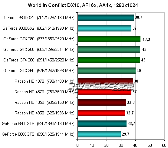

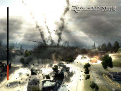

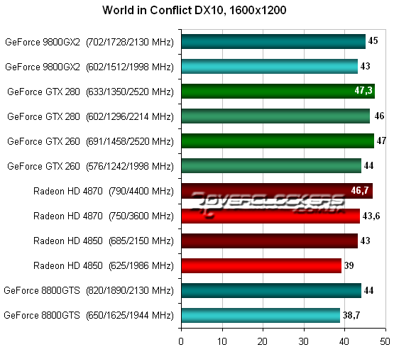

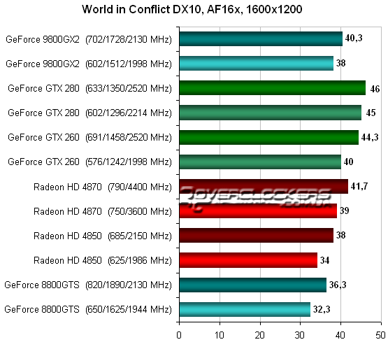

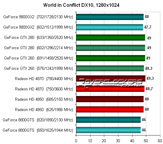

World in Conflict (DX10)
После Crysis данная игра, пожалуй, самая требовательная к компьютерному железу.
Данную игру мы протестировали отдельно при включении лишь анизотропной фильтрации, и при ее совместной активации со сглаживанием. По причине нестабильных результатов встроенного теста, он повторялся по три раза для каждого режима.
Еще одна сильно процессорозависимая игра, поэтому в низком разрешении результаты почти не отличаются. При активации фильтрации и сглаживания производительность GeForce GTX 260 немного выше Radeon HD 4870. Но в высоком разрешении уже Radeon HD 4870 обгоняет соперника, хотя это лишь 1% разницы, а с разгоном GeForce GTX 260 все равно оказывается недосягаем для соперника.

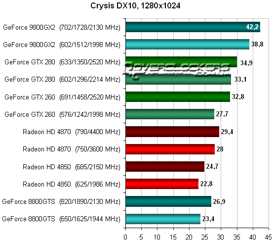

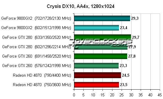

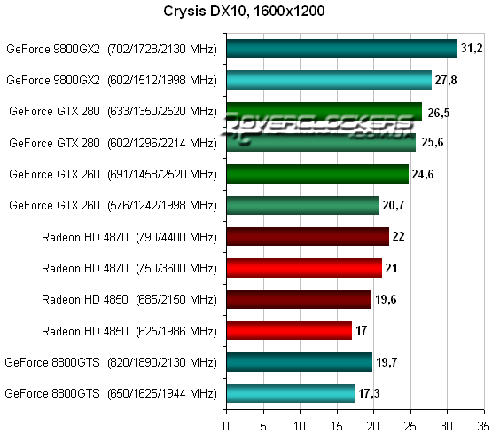

Crysis (DX10)
Заключительный тест нашего большого сравнения. Поскольку младшие видеокарты мы не тестировали в DirectX 10 со сглаживанием, то их результатов для данного режима нет.
Хоть и с небольшим преимуществом, но Radeon HD 4870 обгоняет GeForce GTX 260 во всех режимах кроме последнего. Дело в том, что в разрешении 1600х1200 при активации сглаживания тест подвисал на видеокарте Radeon. Причина этой проблемы, возможно, кроется в недостатке видеопамяти, из-за чего происходит программный сбой. А возможно, проблема именно в драйверах (подобный случай не первый), потому как на Radeon HD 3870/3850 с Catalyst 7.12 такого не происходило. На GeForce при большем объеме памяти никаких проблем не наблюдалось. Что касается результатов с разгоном, то тут снова Radeon HD 4870 не может тягаться с GeForce GTX 260.
