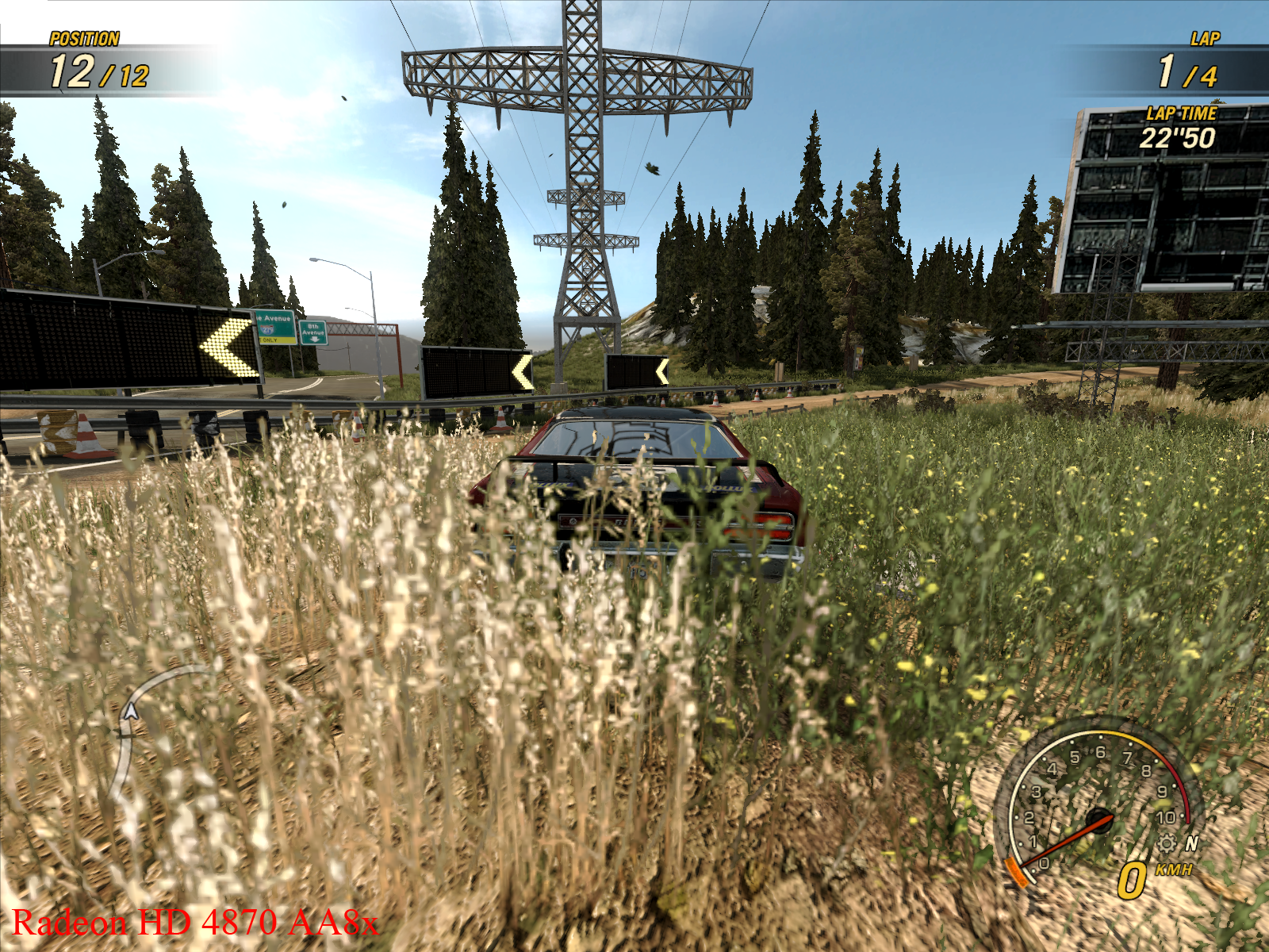

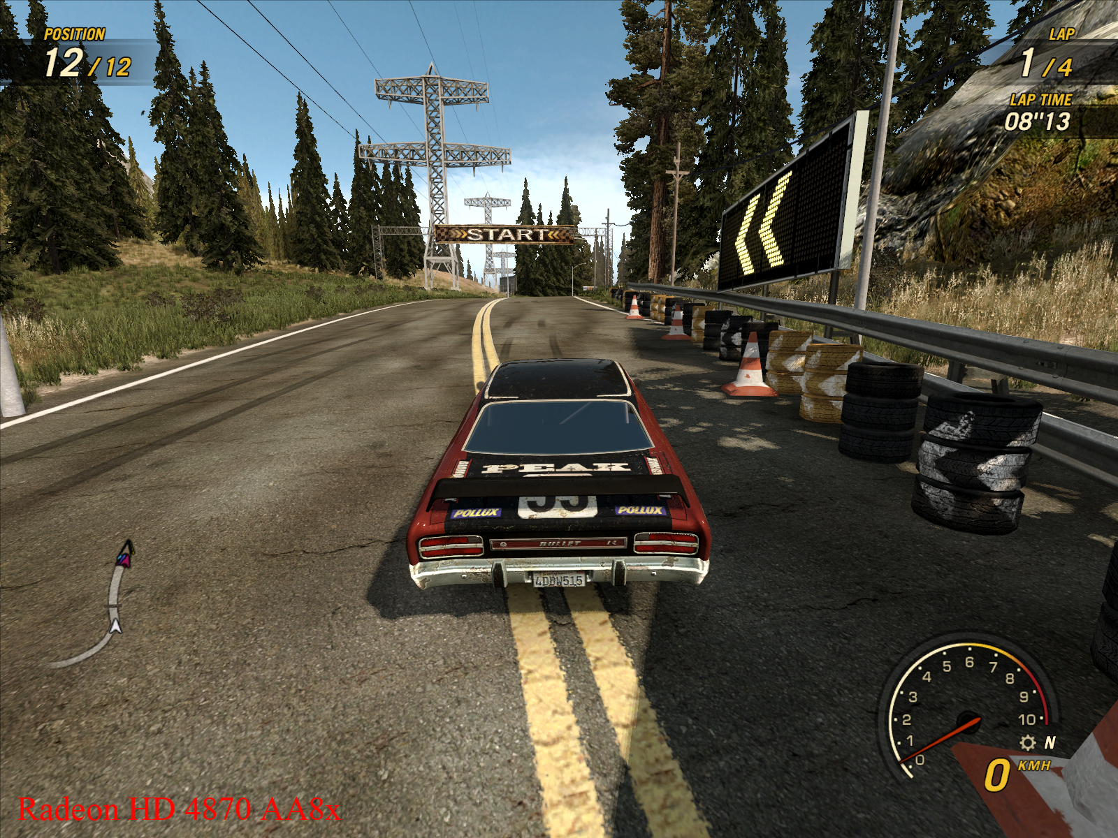

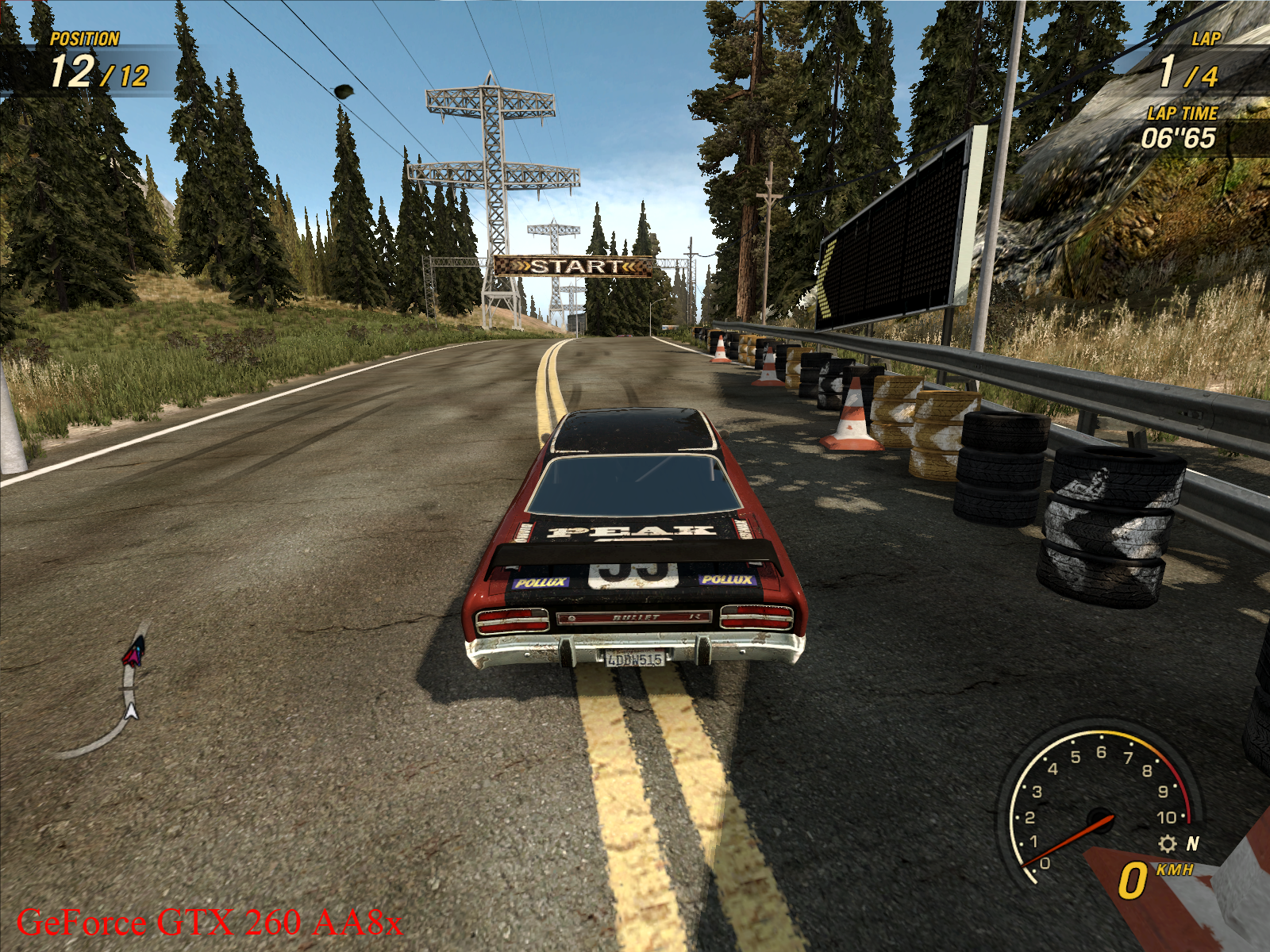

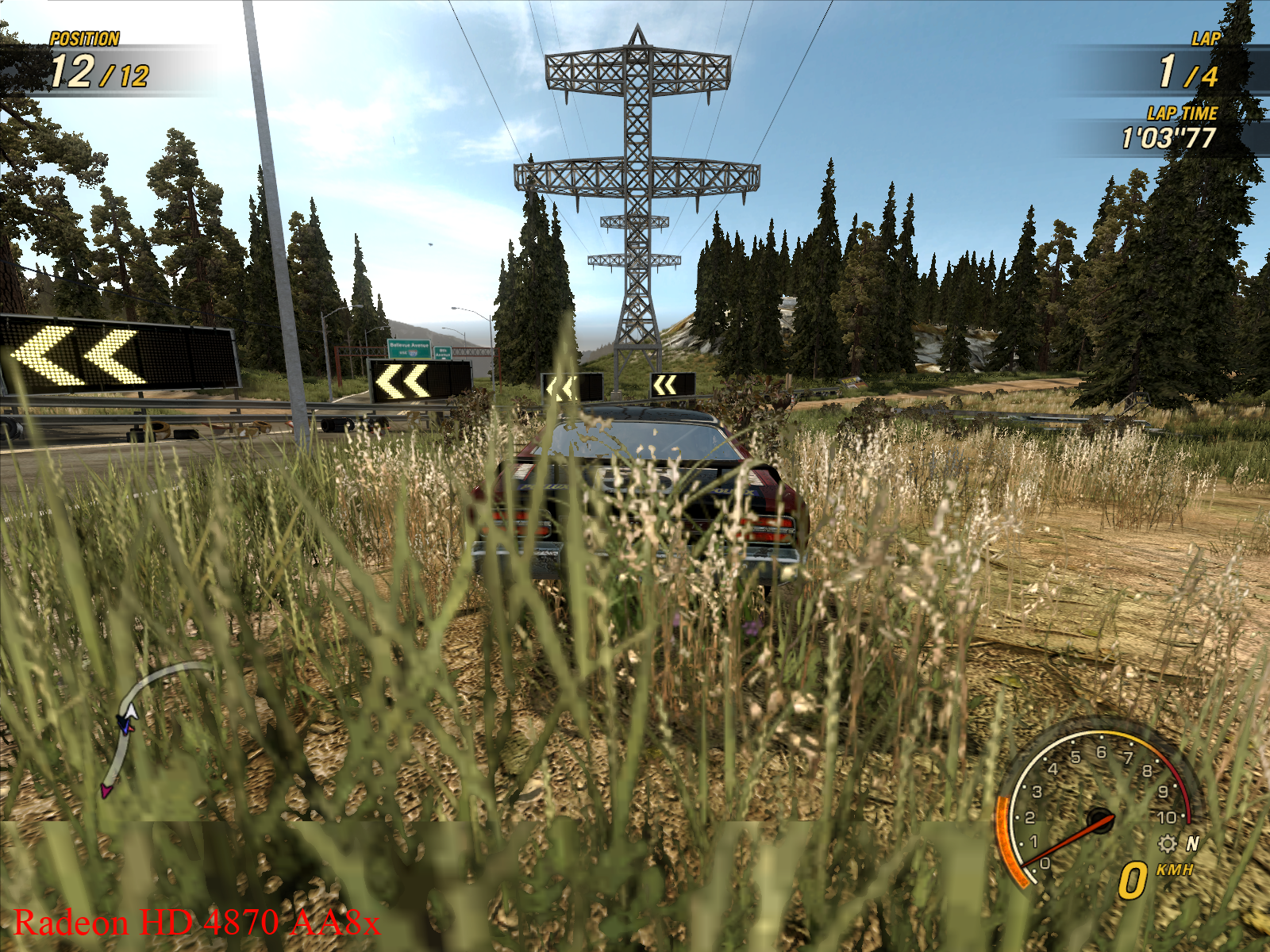

FlatOut: Ultimate Carnage

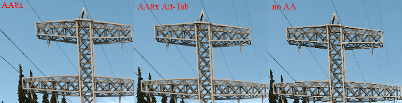

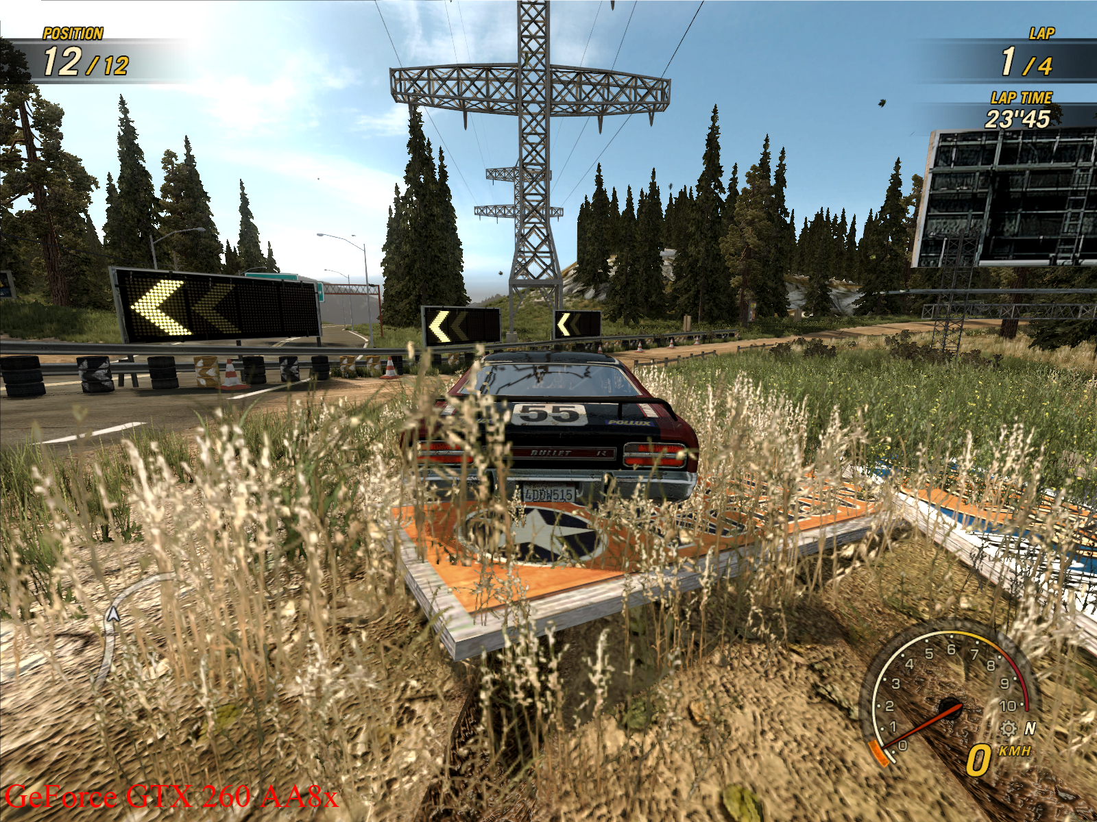

Для начала рассмотрим некоторые спорные моменты, возникшие во время нашего тестирования. В частности, при взгляде на результаты Radeon HD 4870 в игре FlatOut могут возникнуть подозрения, что после сворачивания приложения сглаживание как-то работает не так или что-то другое меняется в рендеринге. Так что приводим два скриншота в обычном режиме при сглаживании.
А вот скриншоты после выполнения чудодейственной комбинации Alt-Tab:

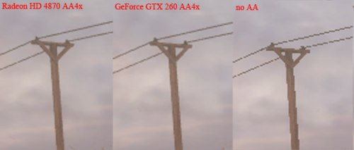

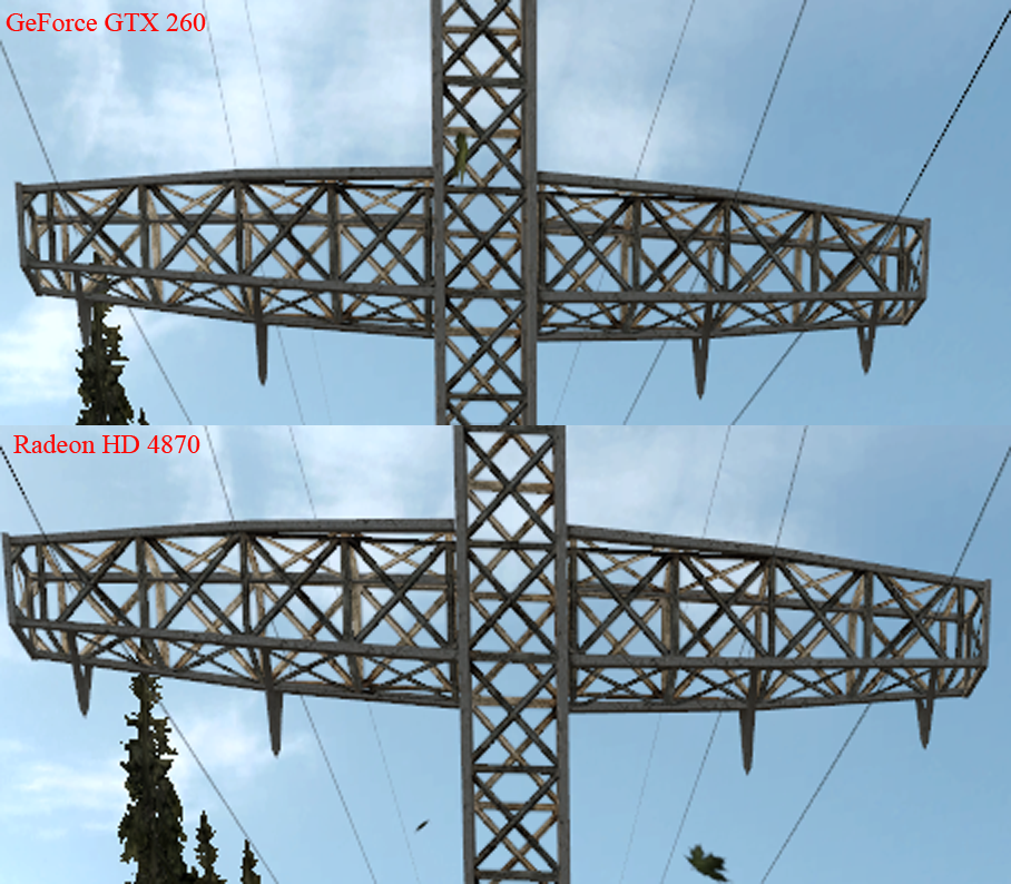

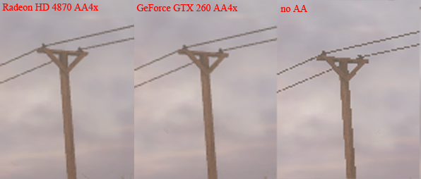

Если сравнить, как выглядят провода и металлическая конструкция башни линии электропередач (где «лесенки» должны быть очень заметны), то никакой разницы мы не увидим. Для удобства мы выделили одинаковые эпизоды и привели их ниже в увеличенном виде в сравнении с изображением без сглаживания. Сглаживание работает в обоих случаях.
Ну и для сравнения аналогичные скриншоты на GeForce GTX 260:
Сравнение увеличенных одинаковых участков изображения на Radeon и GeForce, по которым видно что качество сглаживания на обоих видеокартах одинаково:

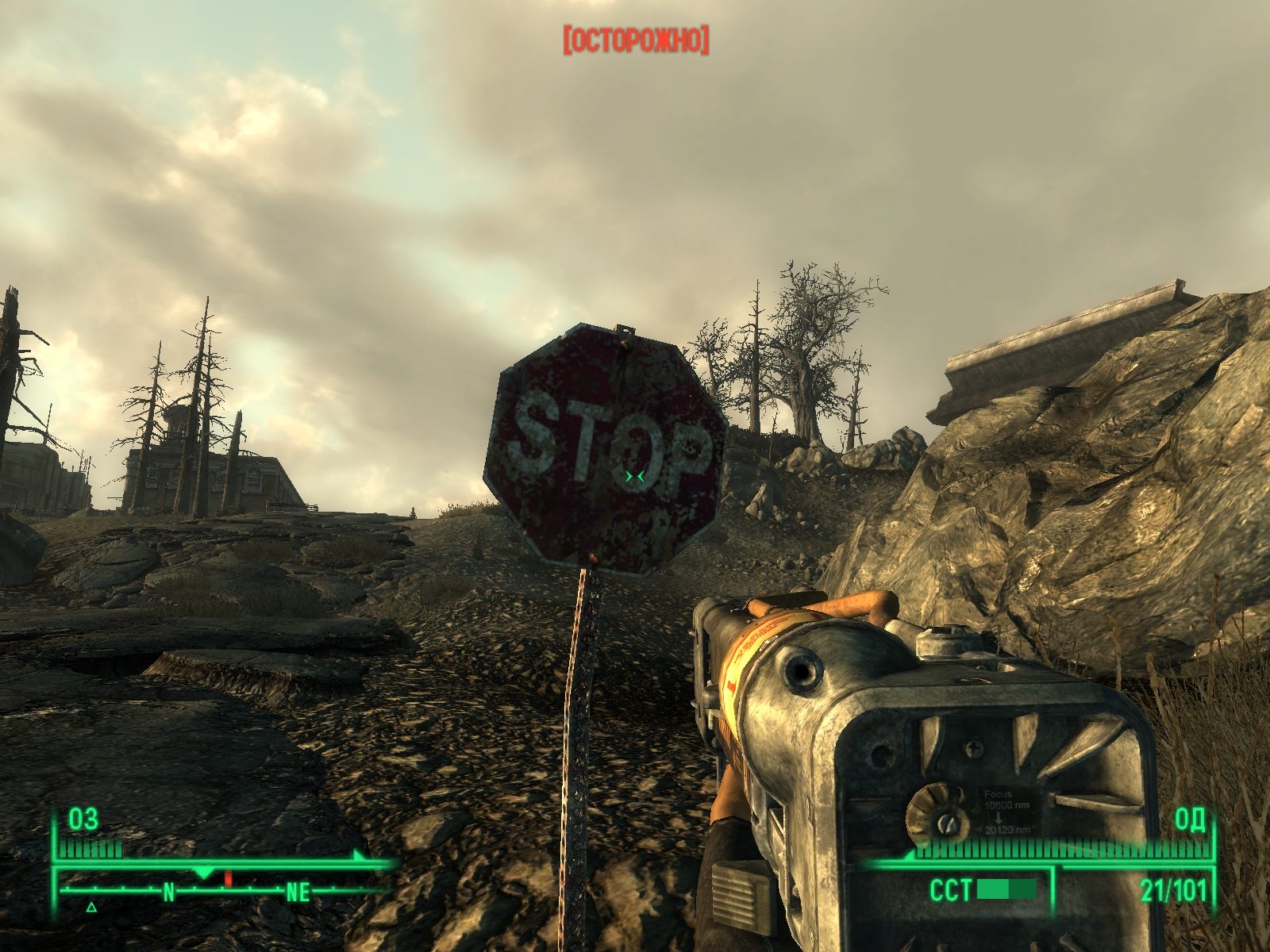

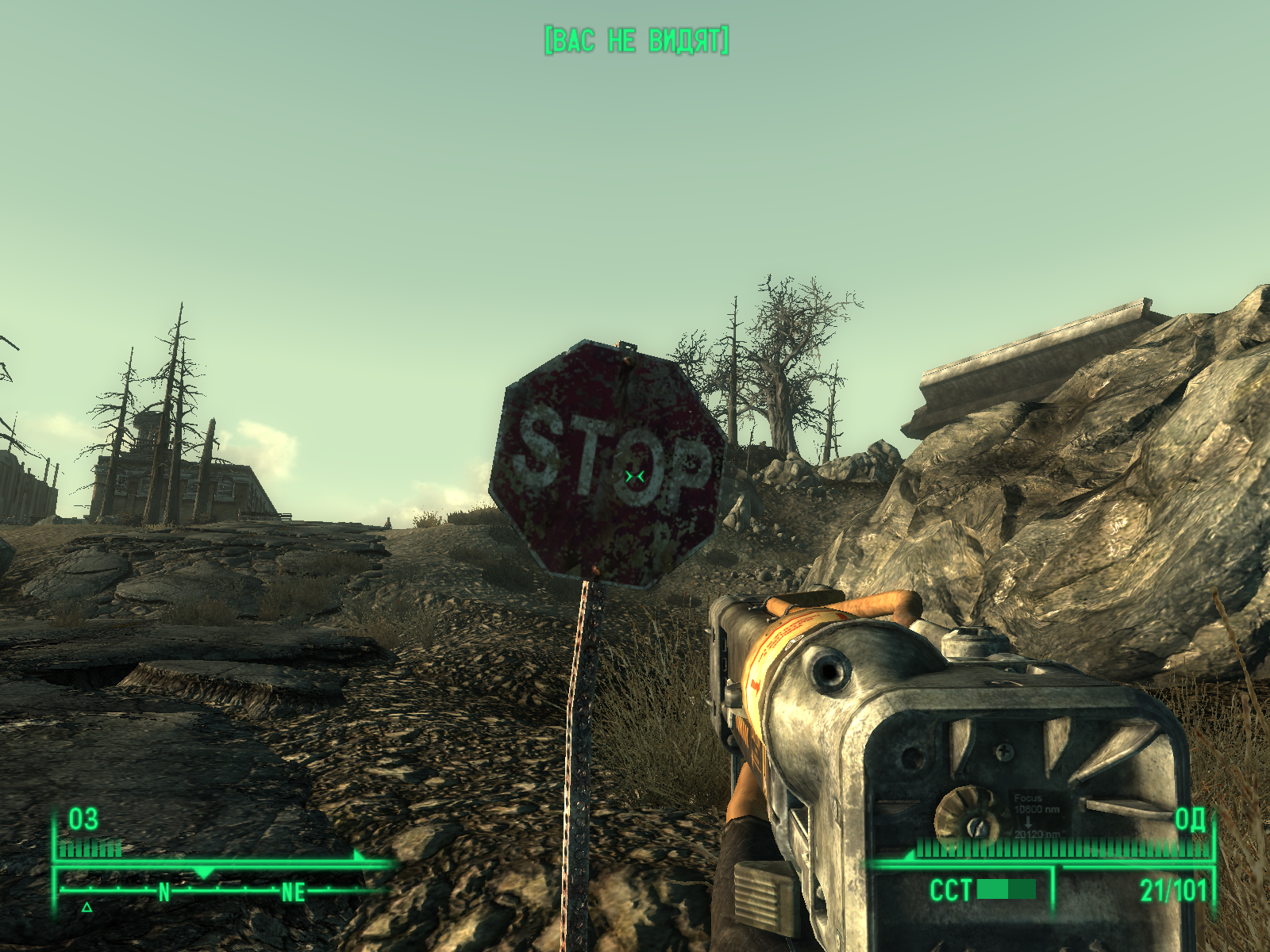

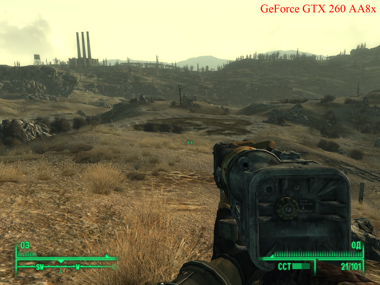

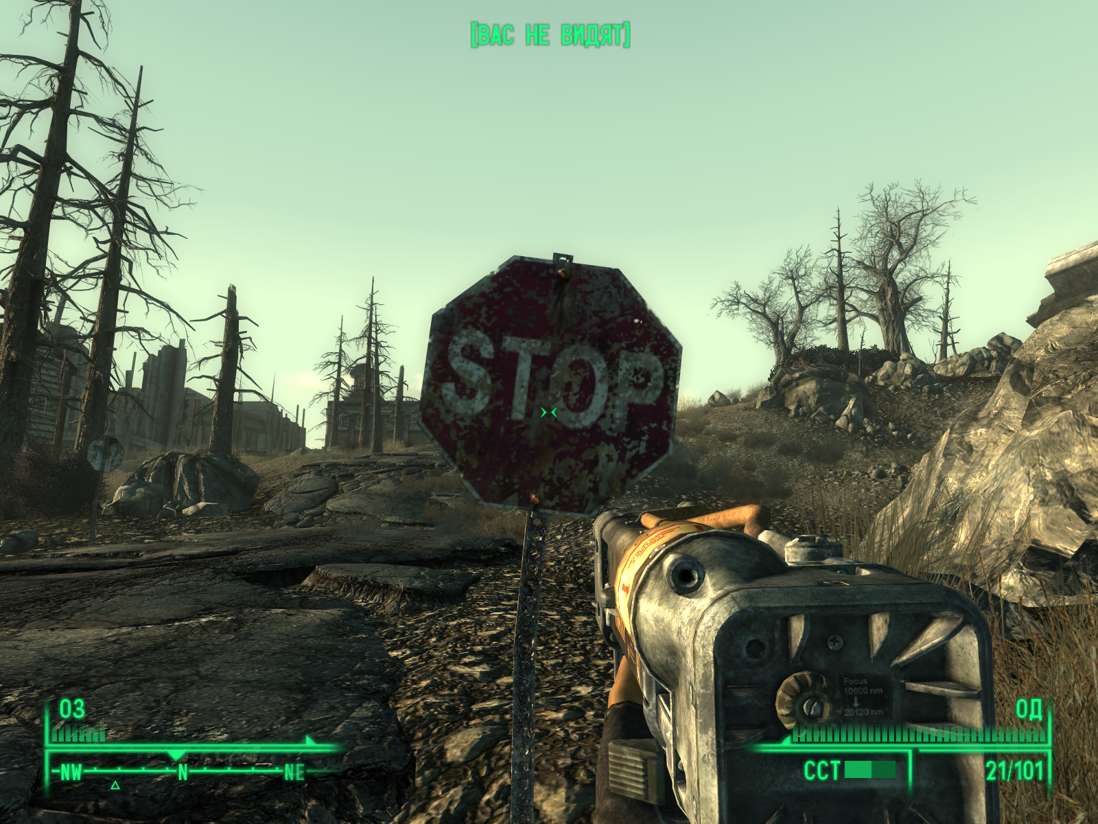

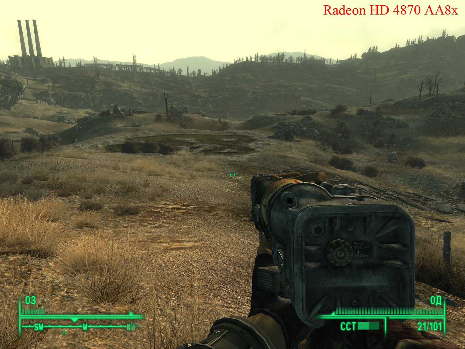

Вполне логичным было бы установить максимальный режим сглаживания, как это делалось для того же Ultimate Carnage, но с этим у Radeon HD 4890 возникли некоторые проблемы.
На максимальных настройках графики изображение было следующим:

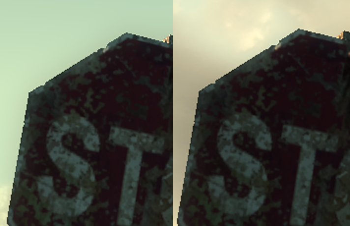

А при активации сглаживания АА8х оно стало таким:
Цветовая гамма и освещение стали другими, а вот лесенки не исчезли.

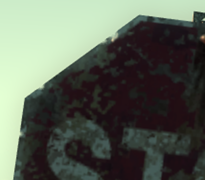

Похоже, что сглаживание и HDR не работают одновременно, как с далекие времена это было в Oblivion. Однако такое просто не возможно, ведь вроде как еще на позапрошлых поколениях видеокарт Radeon в том же самом Oblivion можно было одновременно активировать обе эти функции. Мы решили включить сглаживание в принудительном порядке через настройки в Catalyst Сontrol Center, но получили такое же изображение. Однако уже на Radeon HD 4870 с более старыми драйверами Catalyst 9.3 сглаживание заработало без вопросов.
Вот тот же самый знак, но уже явно не с такими четкими ступеньками:
Ну и давайте сравним качество изображения в этой игре между Radeon и GeForce.
Никакой существенной разницы нет. А вот над лужей, что фигурирует по центру, должен быть пар. Но не зависимо от видеокарты при включении сглаживания пар исчезал. Так что играть в Fallout 3 все же лучше без сглаживания, при котором некоторые полупрозрачные поверхности (дым, пар) просто исчезают.

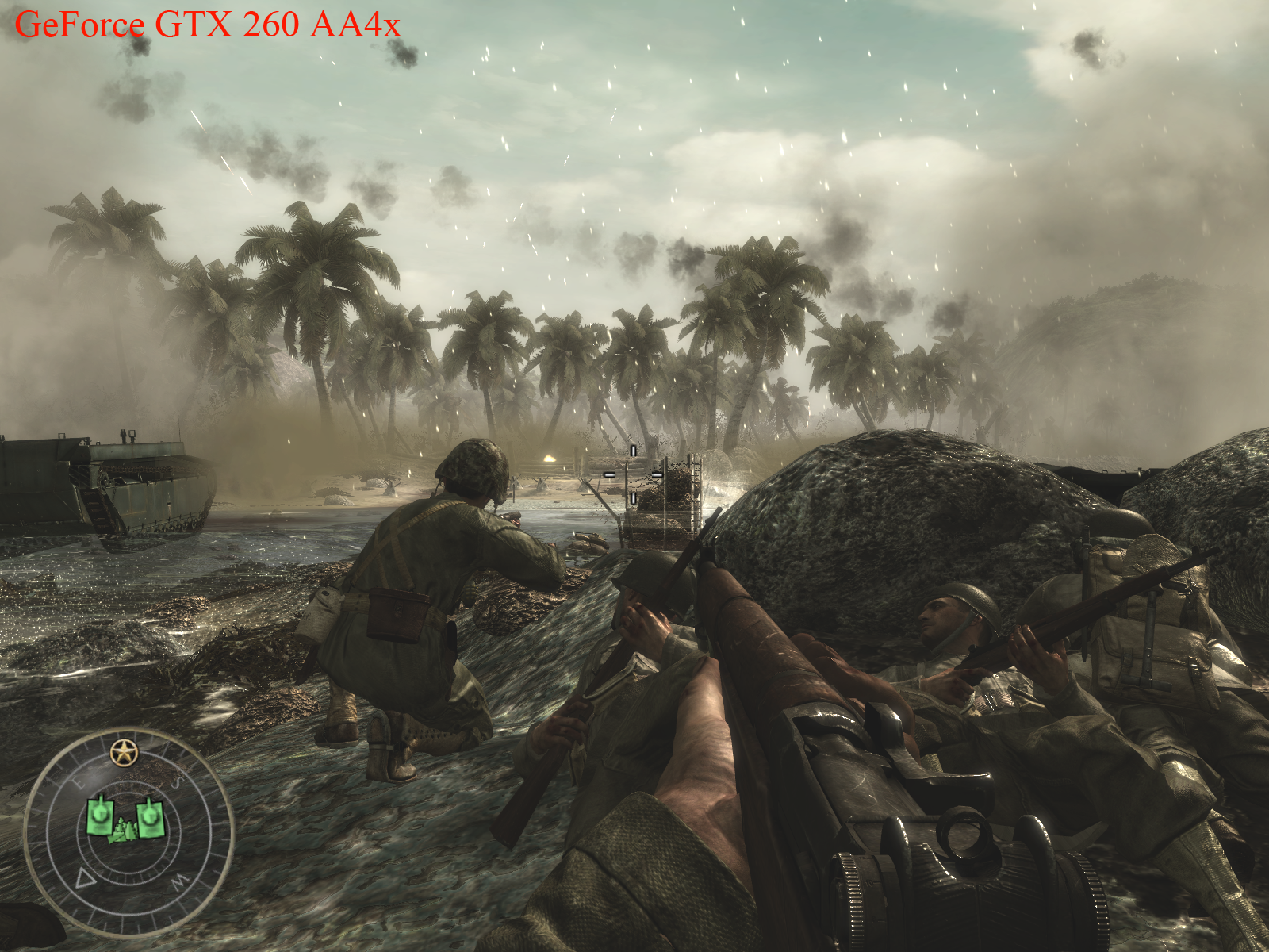

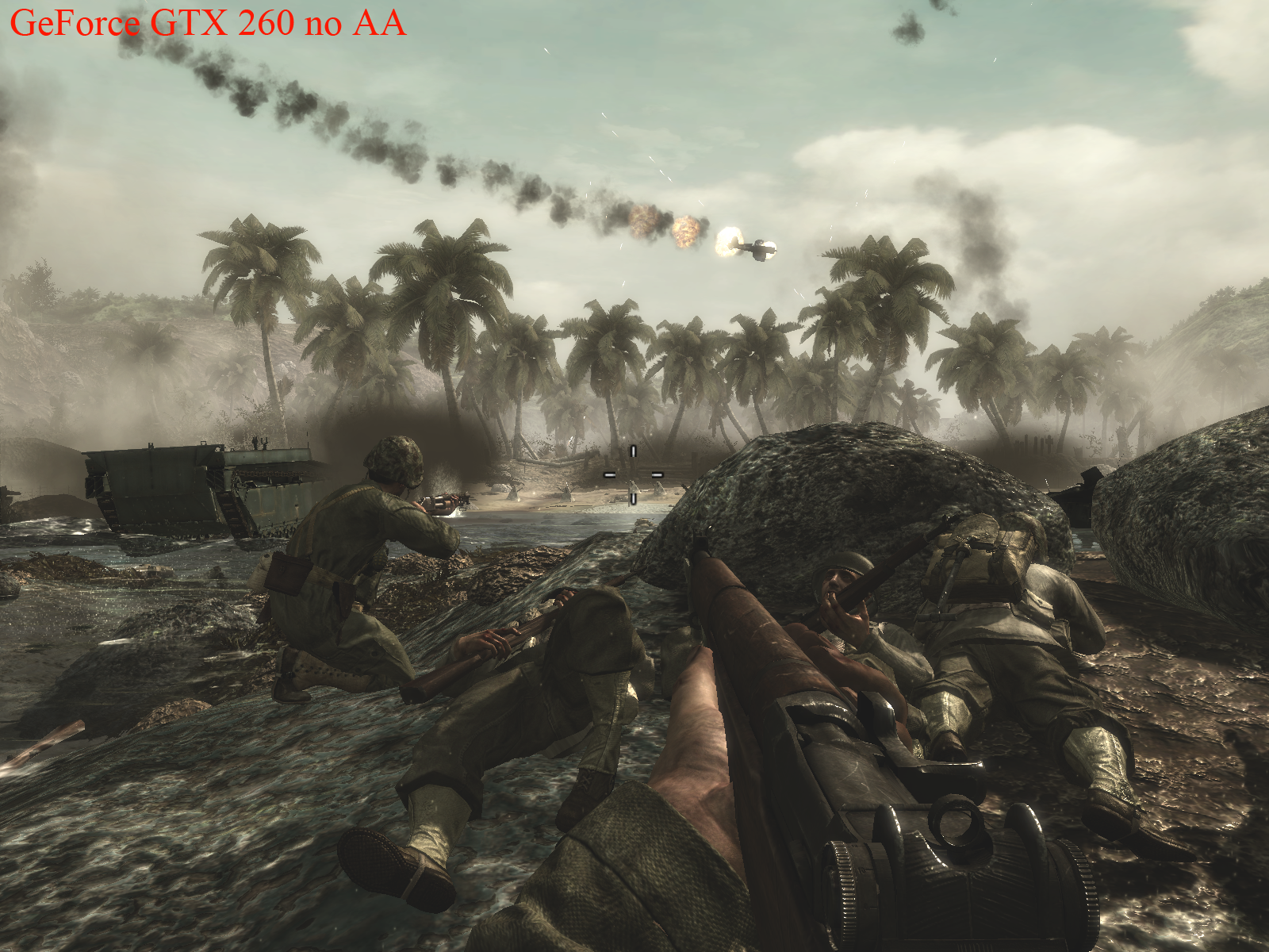

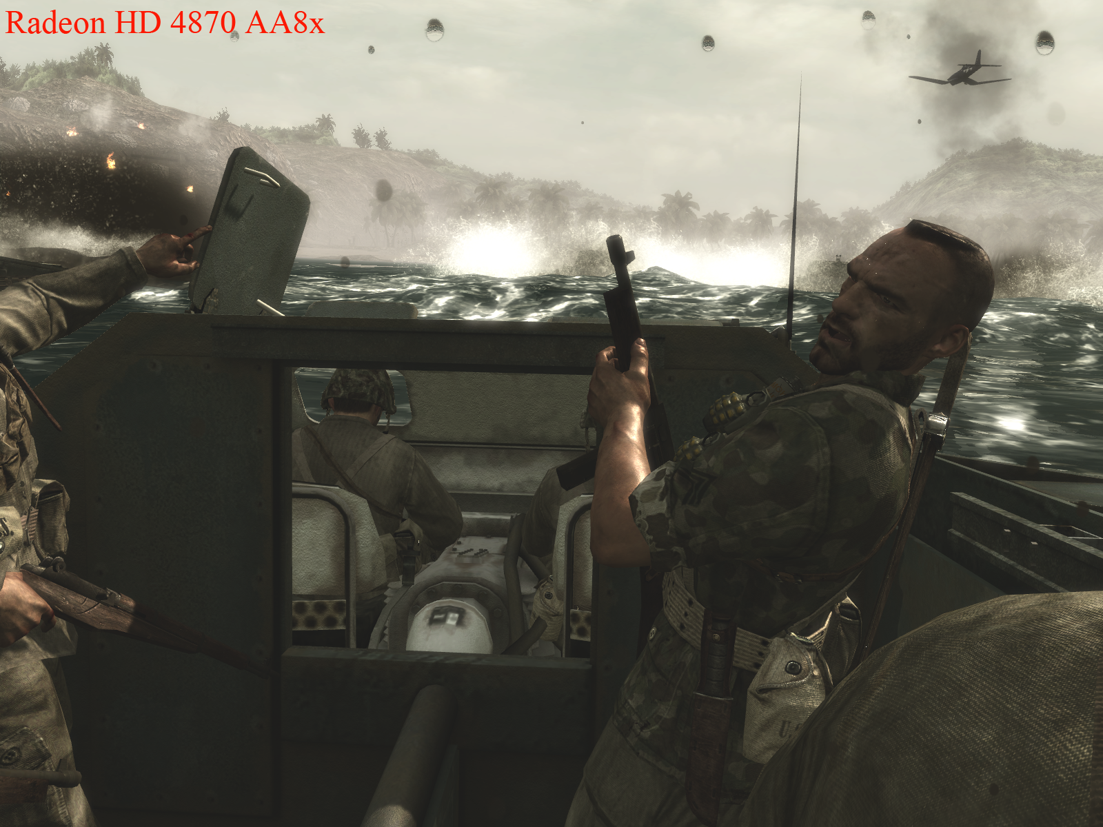

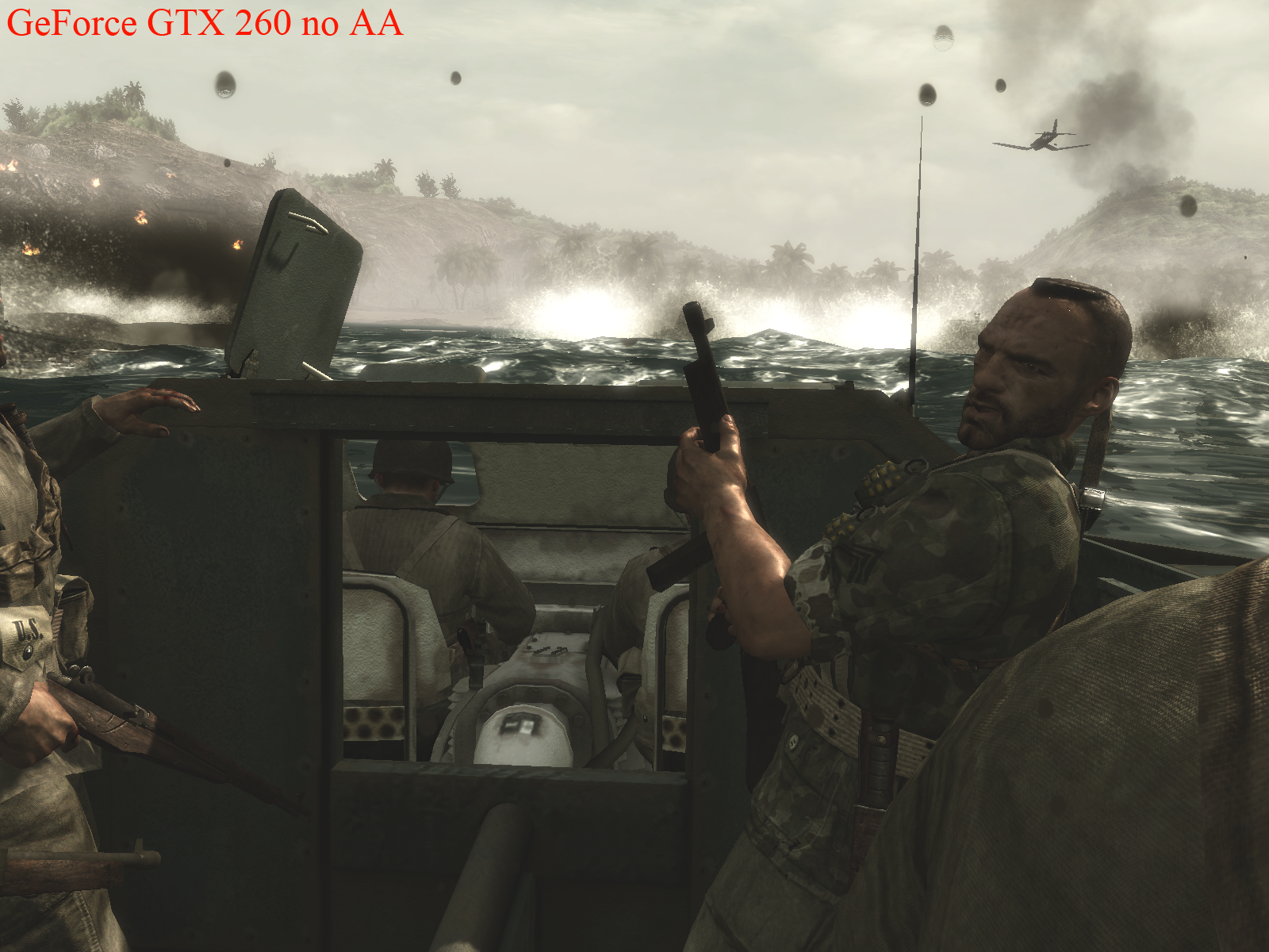

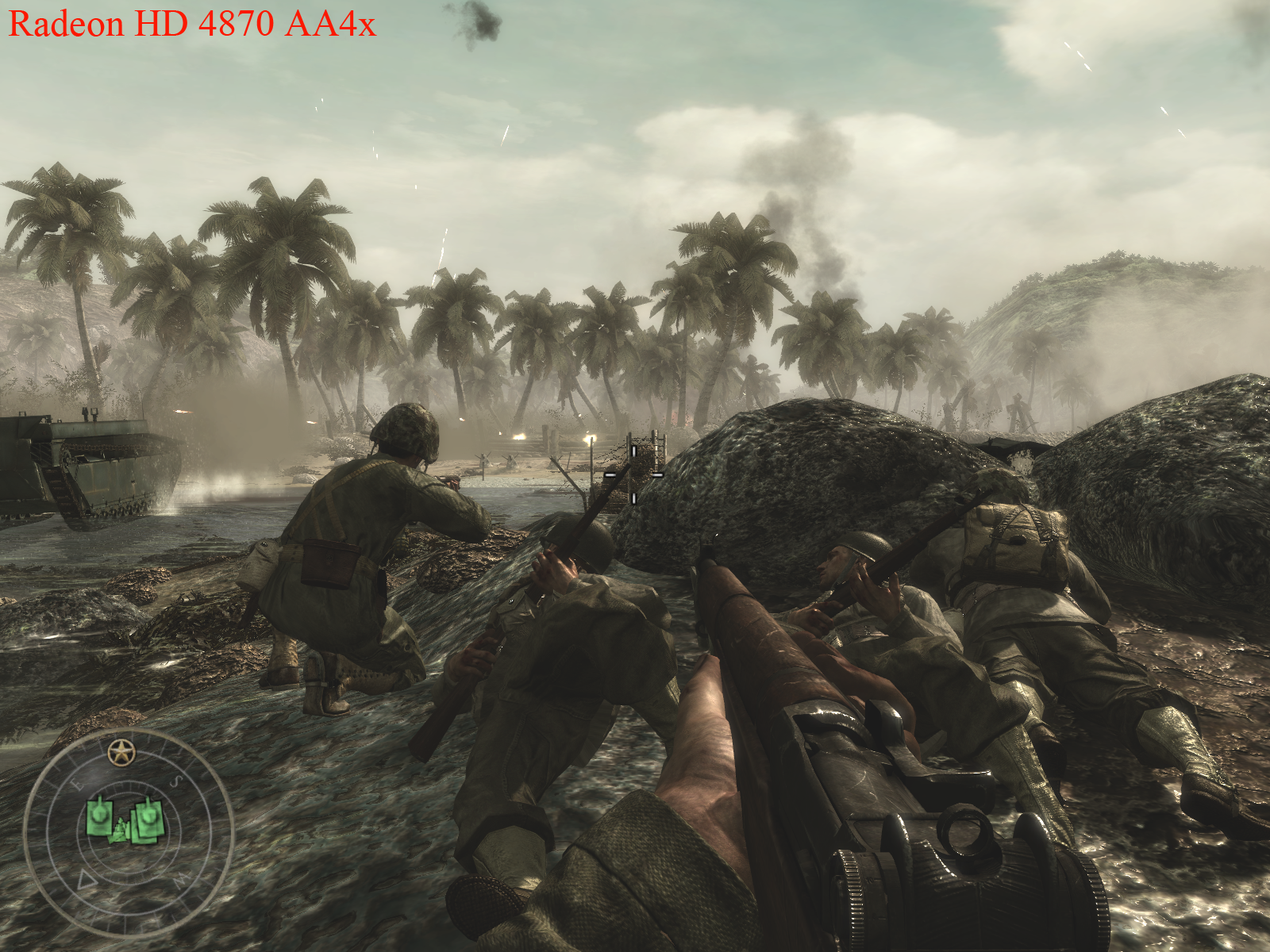

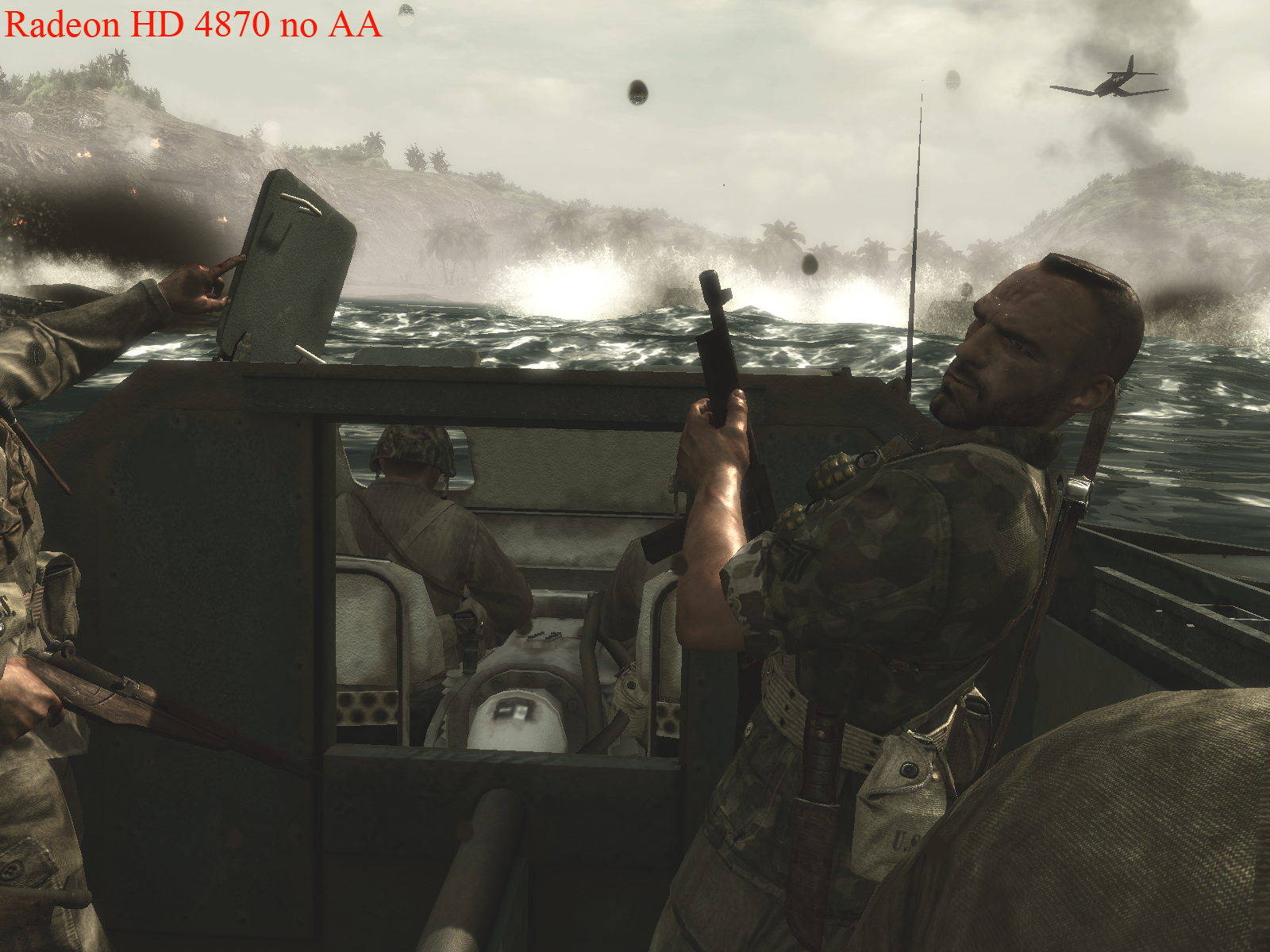

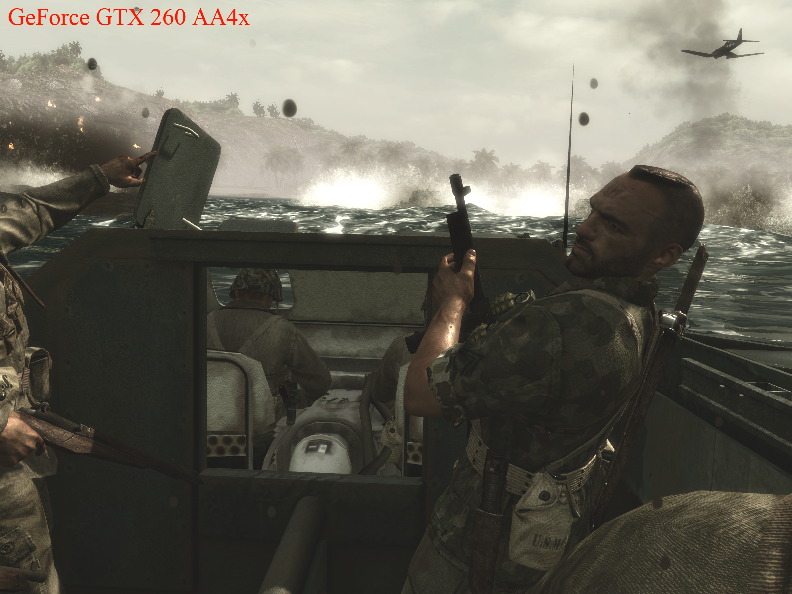

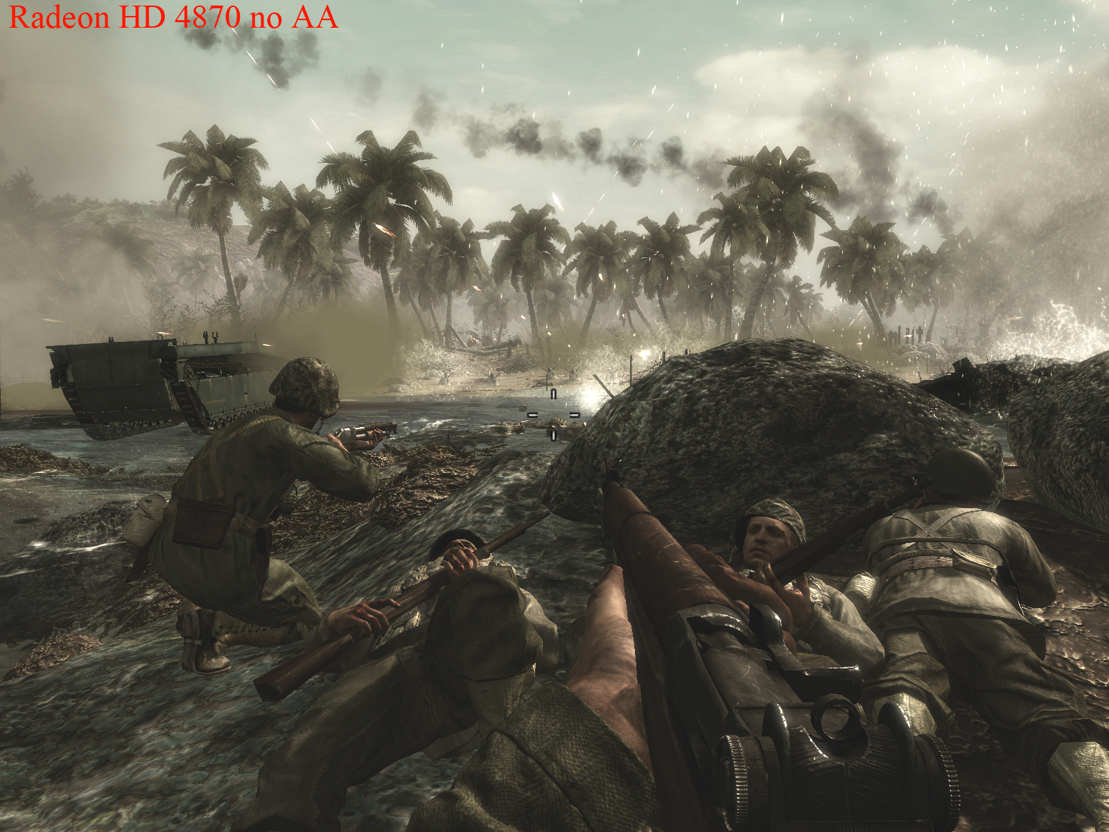

Call of Duty
Немного сравнительных скринштов в разрешении 1600х1200.
Radeon HD 4870
GeForce GTX 260
Вообще никакой разницы, как впрочем, и во всех остальных играх под DirectX 9.

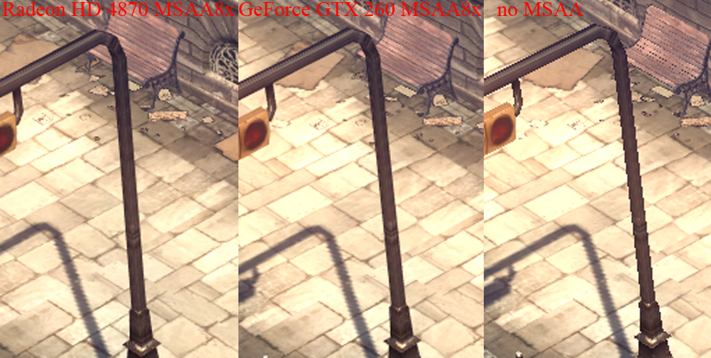

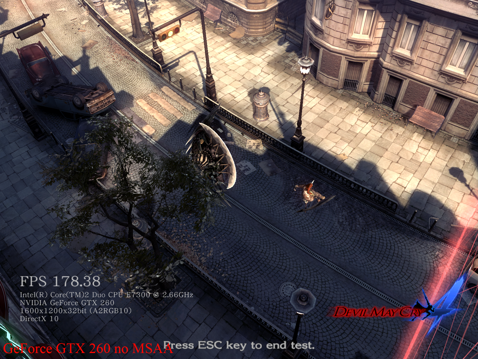

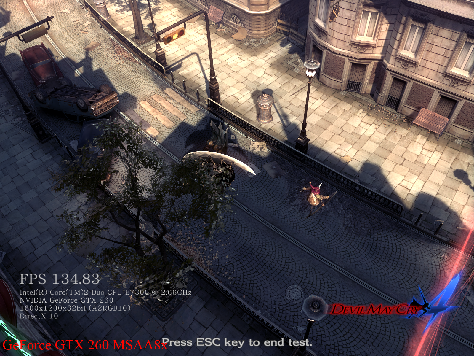

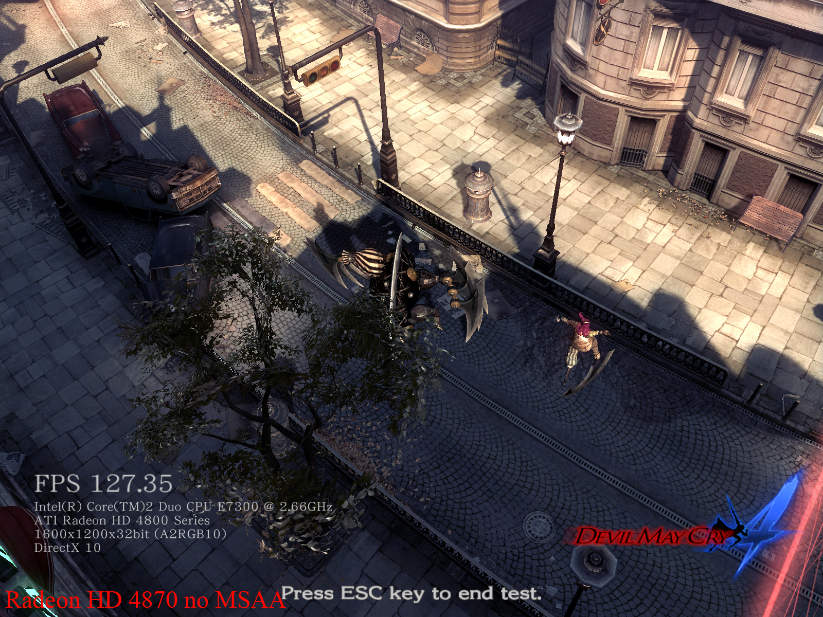

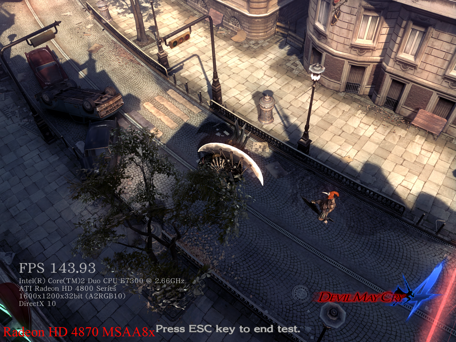

Devil May Cry 4
Взглянем скриншоты в этой игре, где сглаживание дается видеокартам Radeon без падения производительности.
Radeon HD 4870
GeForce GTX 260
Сравним сглаживание одного и того же участка
Как видим, мультисемплинг отлично работает на Radeon и без какого-либо падения производительности.

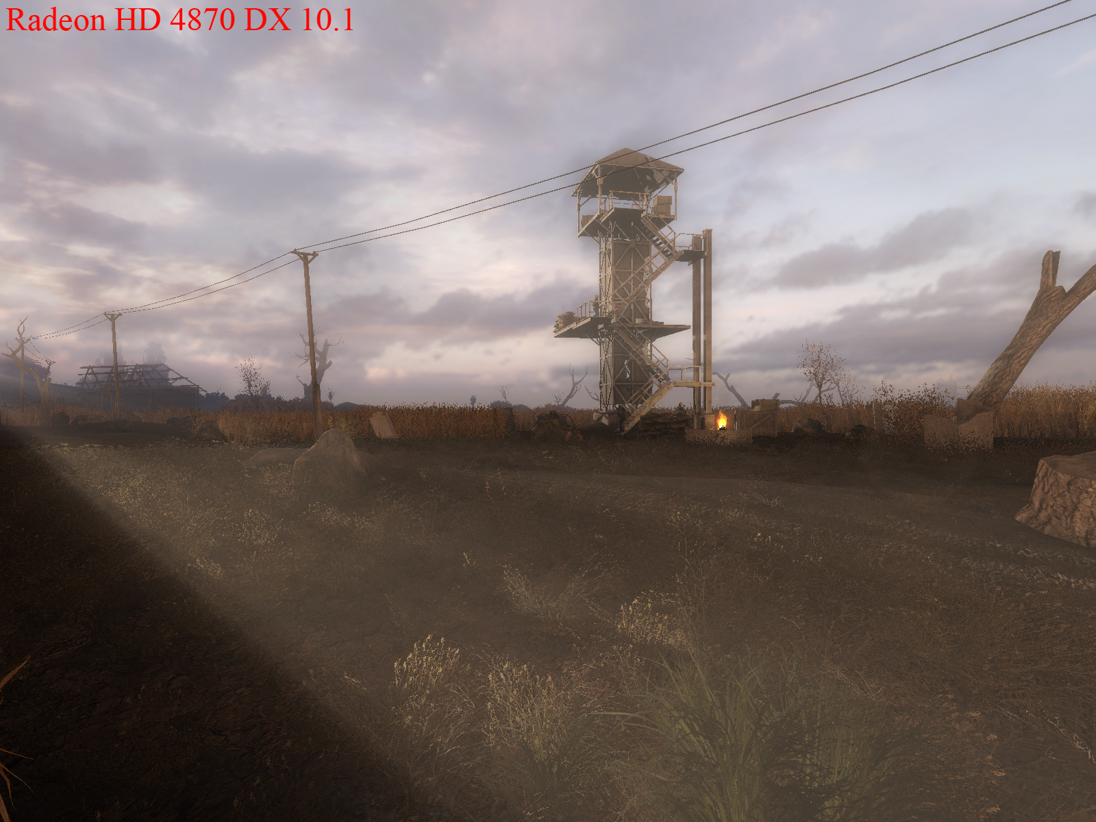

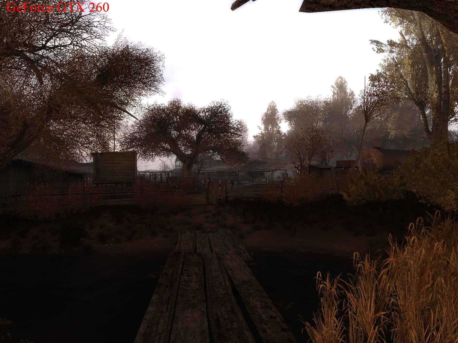

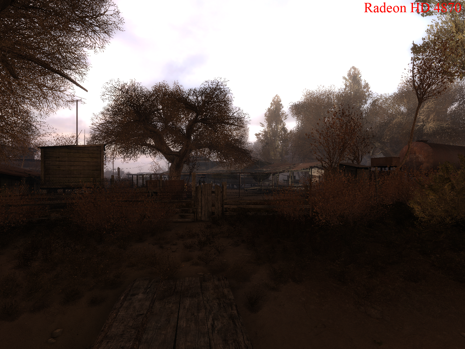

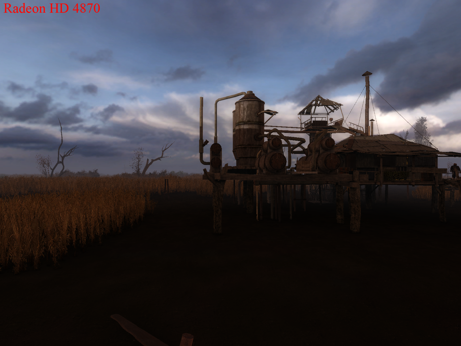

S.T.A.L.K.E.R. Clear Sky
Взглянем на скриншоты бенчмарка выполненные на максимальных настройках под DirectX 9. Первый скриншот из самой первой сцены, второй из четвертой.
Radeon HD 4870
GeForce GTX 260

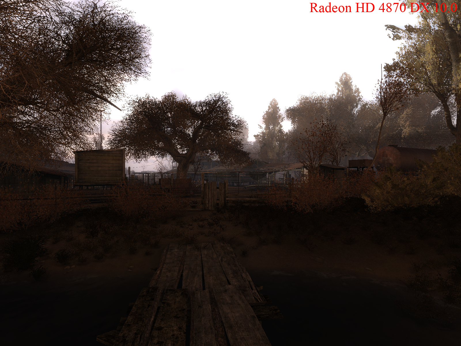

Единственное различие заключается в отсутствии какой-либо воды на карте Radeon HD 4870. И точно так же ее не было и на Radeon HD 4890 с более новыми драйверами. Во всех четырех пролетах по болотам в разное время суток и при разных погодных условиях вместо воды отображается лишь голая земля.

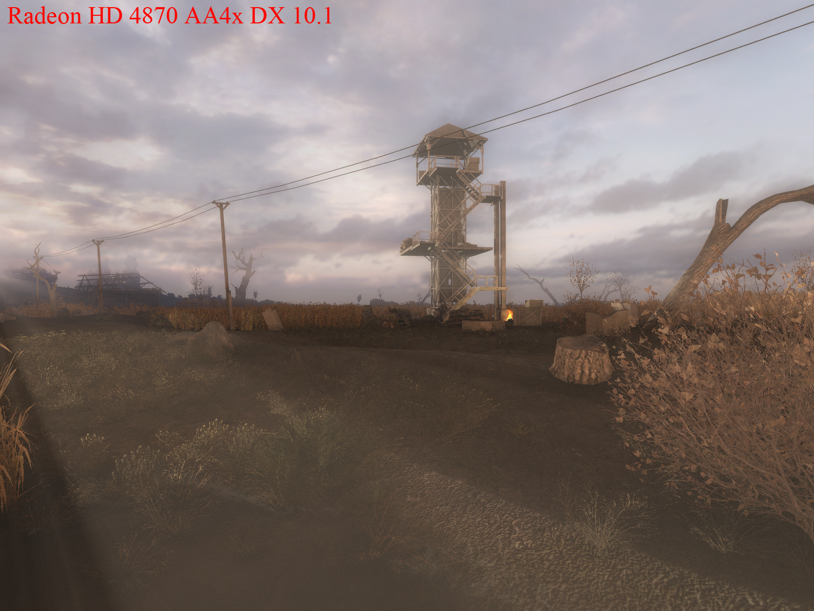

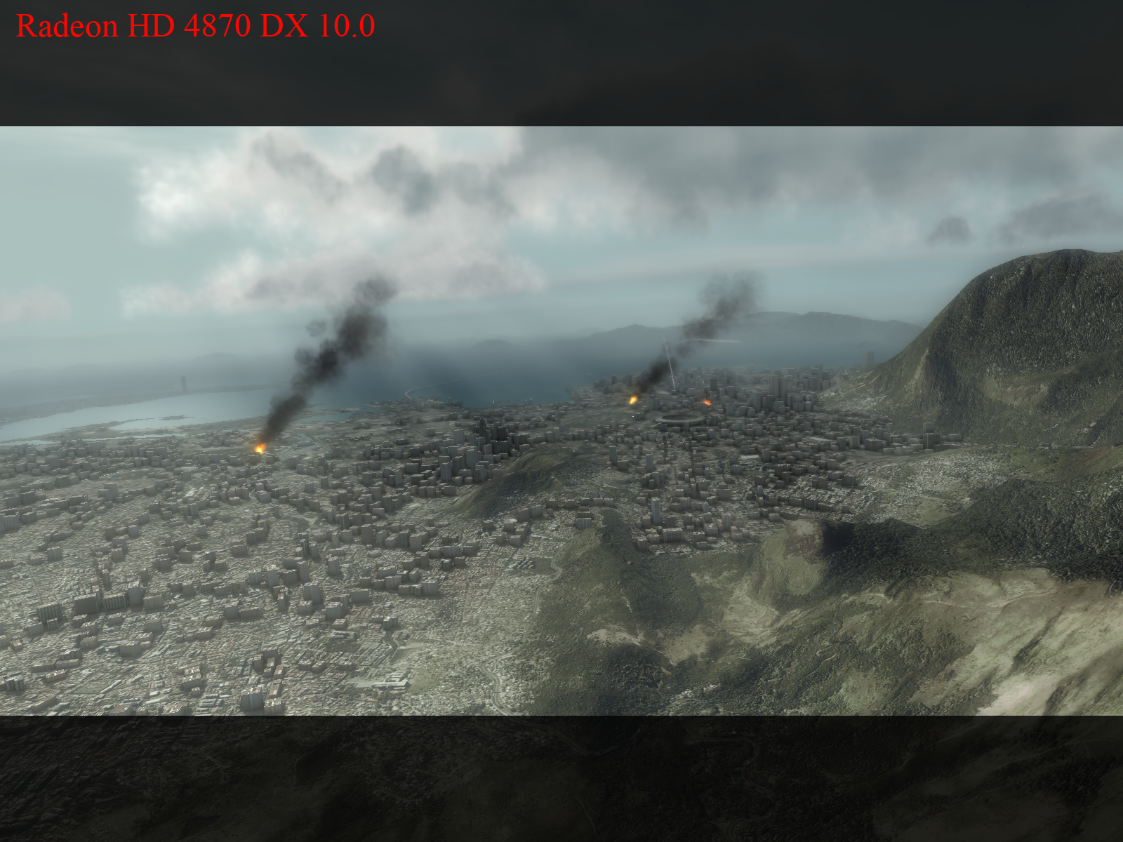

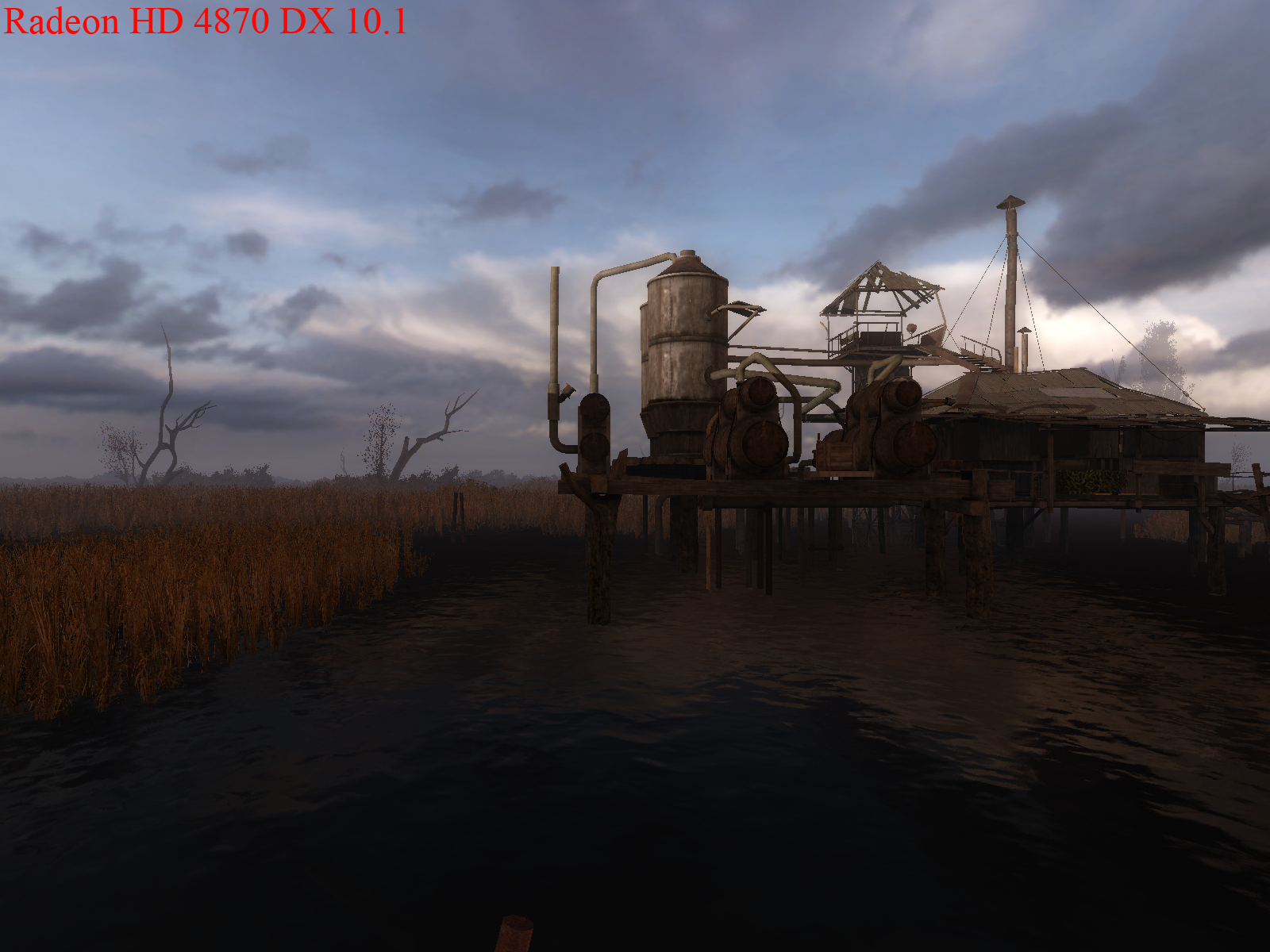

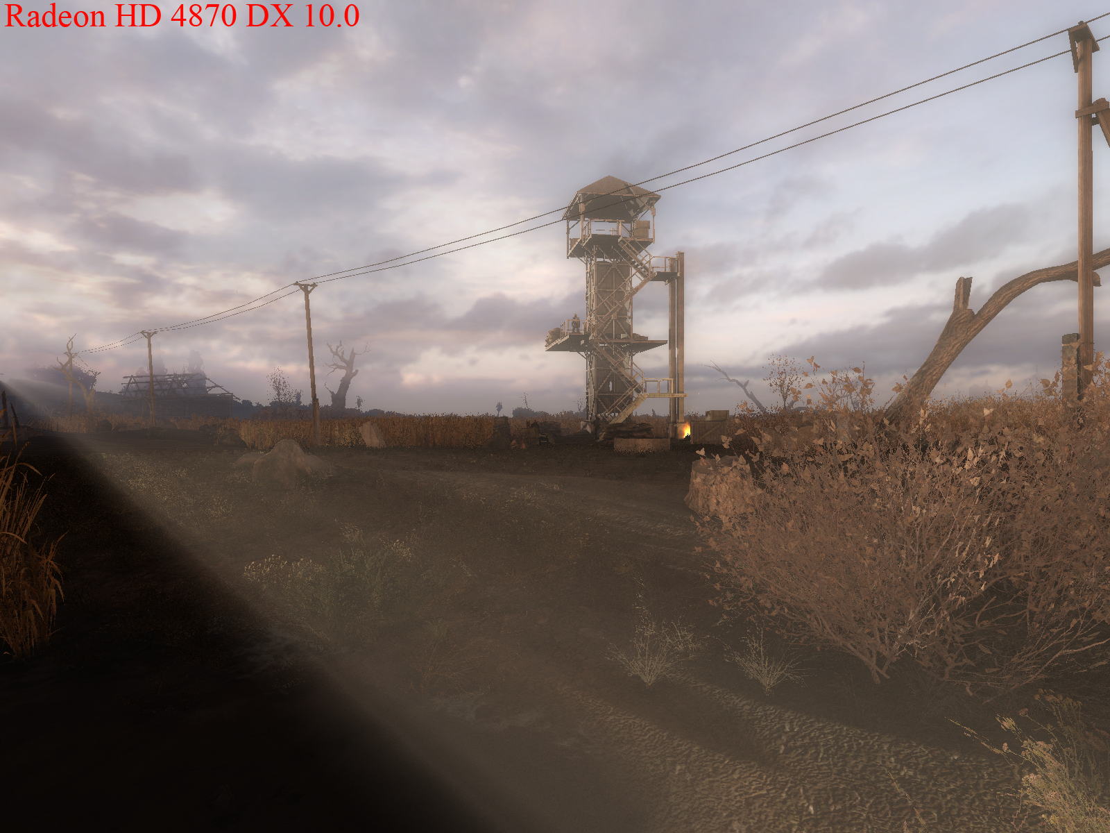

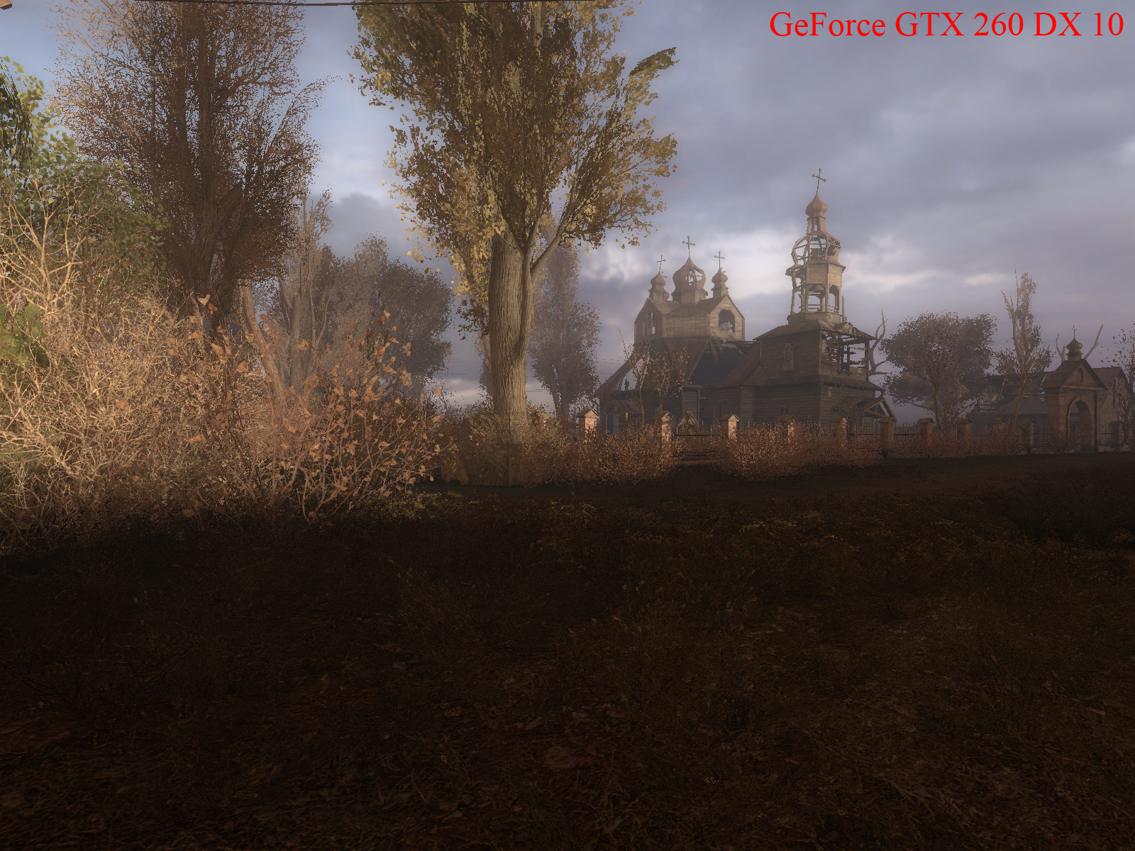

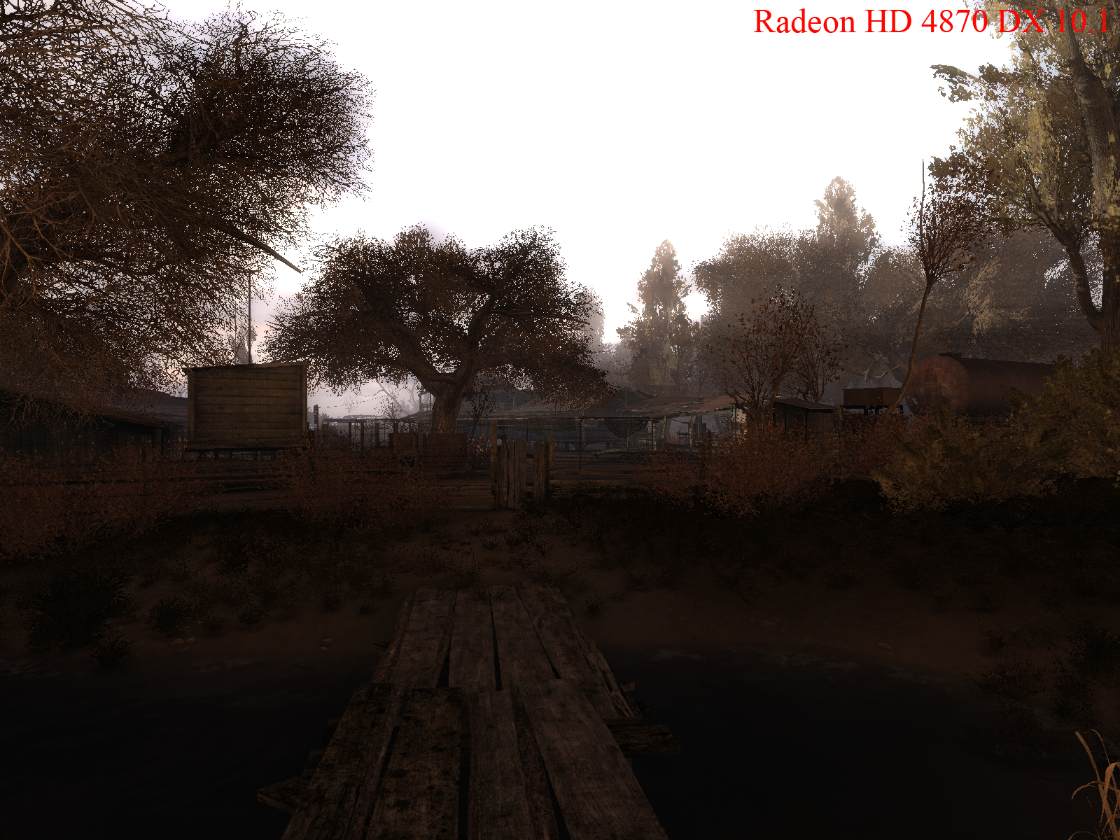

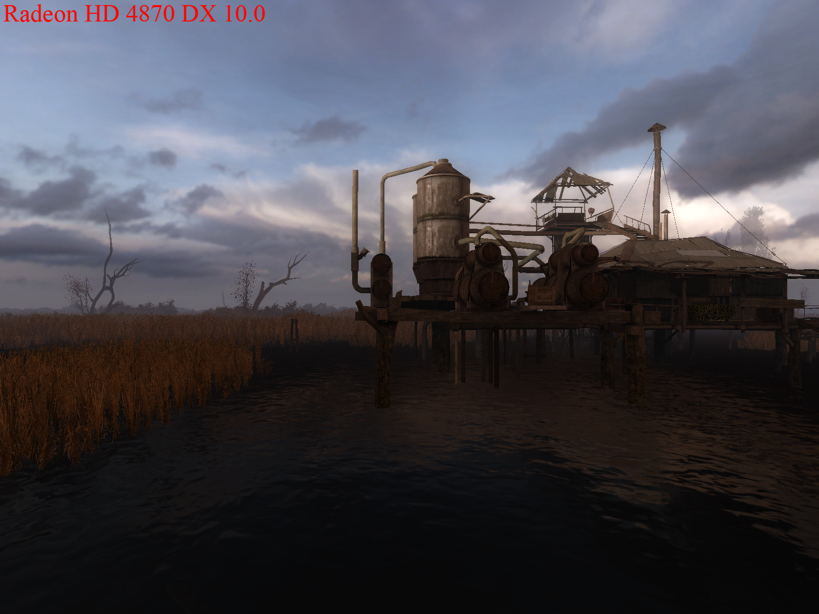

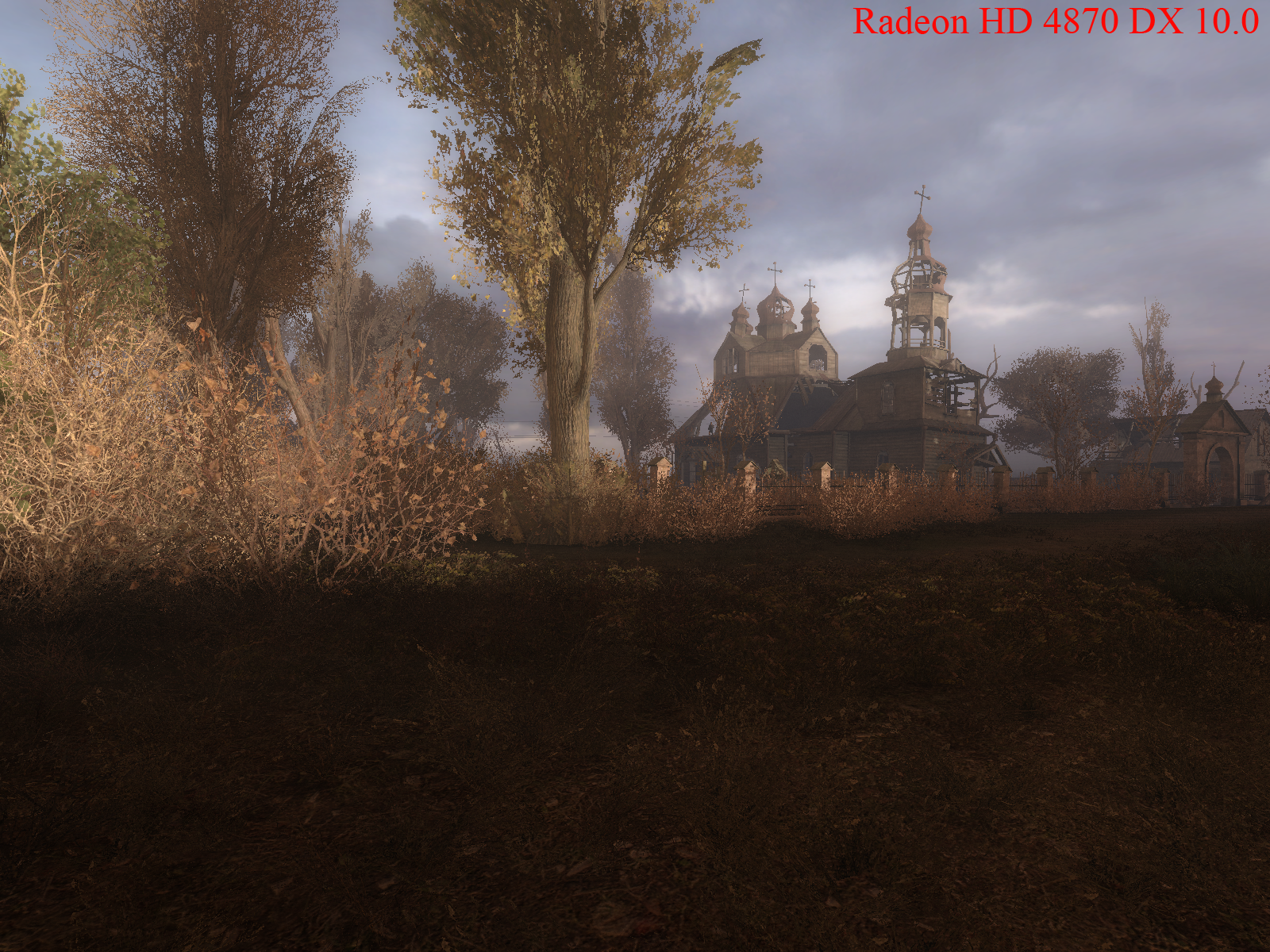

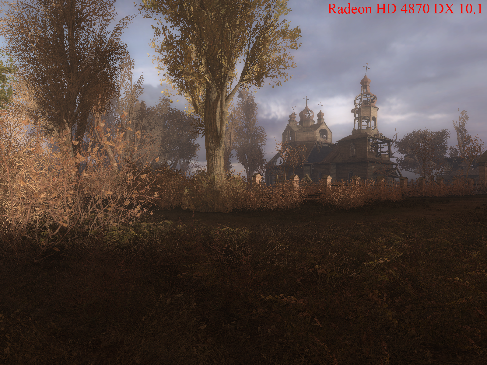

Посмотрим, есть ли такие проблемы под DirectX 10. И заодно сравним изображение под DirectX 10.0 и DirectX 10.1. Все скриншоты из 4 части бенчмарка.
Radeon HD 4870
Проблем с отображением водных поверхностей при рендеринге под DirectX 10 нет. Разницы между DirectX 10.0 и DirectX 10.1 на первый взгляд тоже нет. Мы не запускали саму игру, а наблюдая за изображением в бечмарке каких-либо изменений не заметили. Хотя вроде бы под более новой версией DirectX тени имеет более реалистичные мягкие края. Возможно мы еще вернемся к этому вопросу и попытаемся найти какие-то различия при более детальном изучении скриншотов уже из самой игры, где можно будет и вплотную подобраться и рассмотреть любую тень. Но даже на данных скриншотах видно, что ничего кардинального DirectX 10.1 в игру не привносит, а вот производительность решений AMD повышается, и это несомненно плюс.

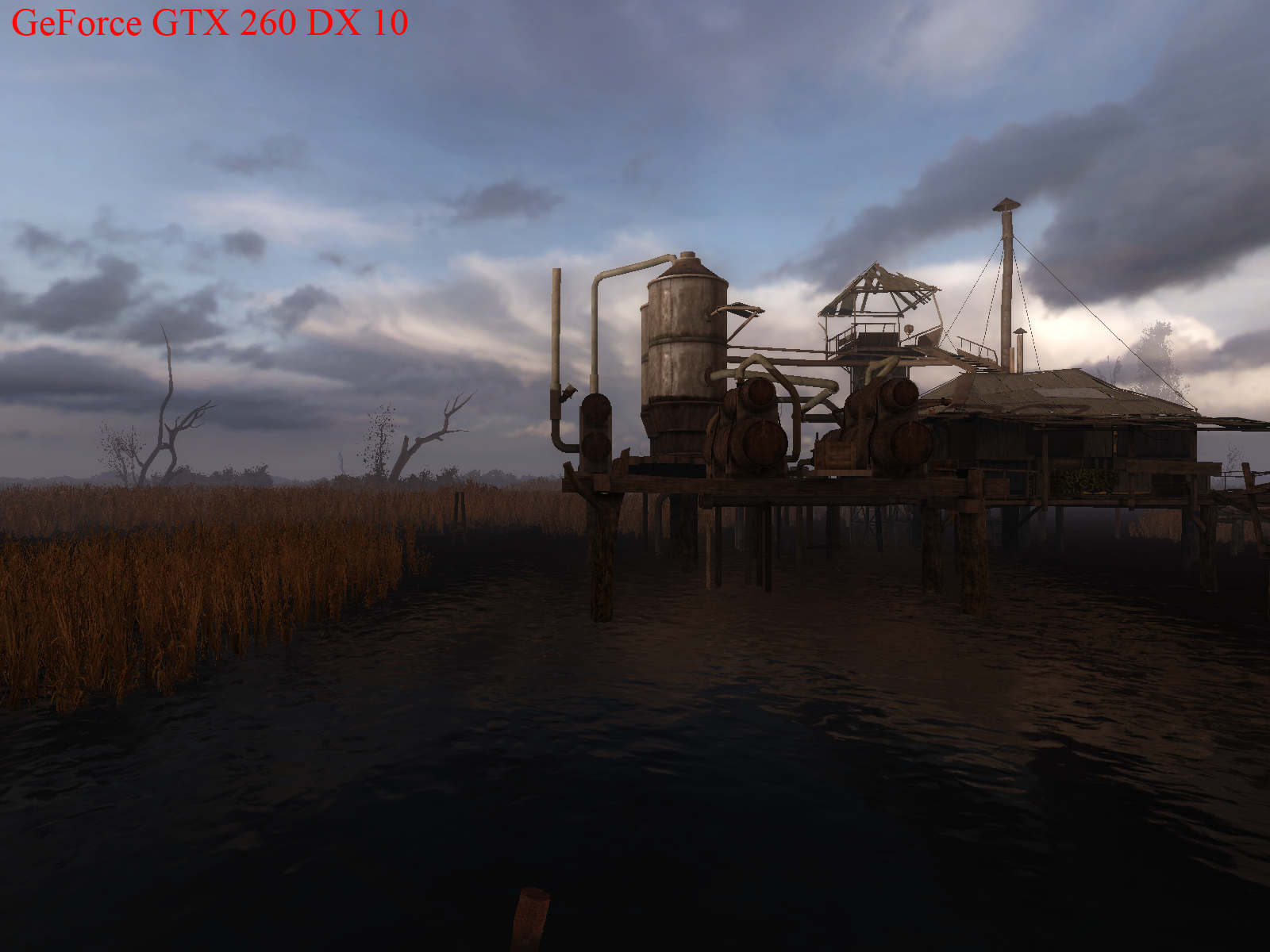

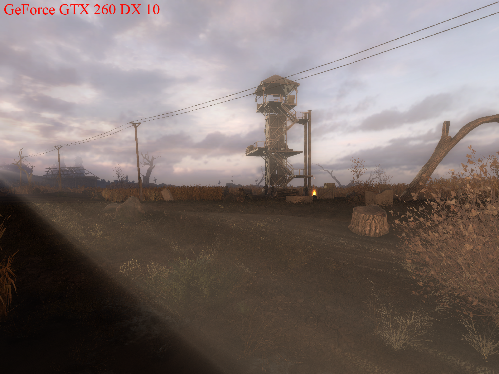

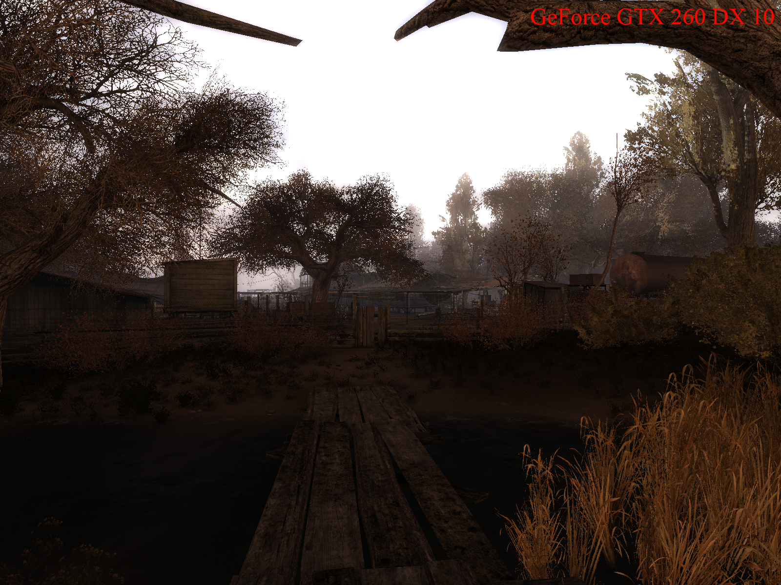

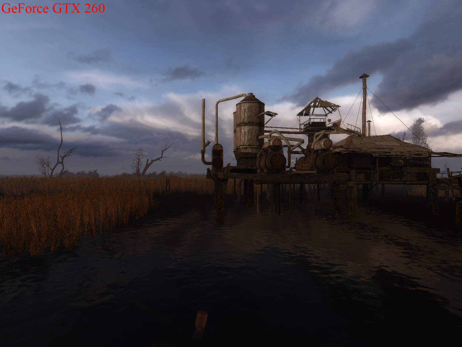

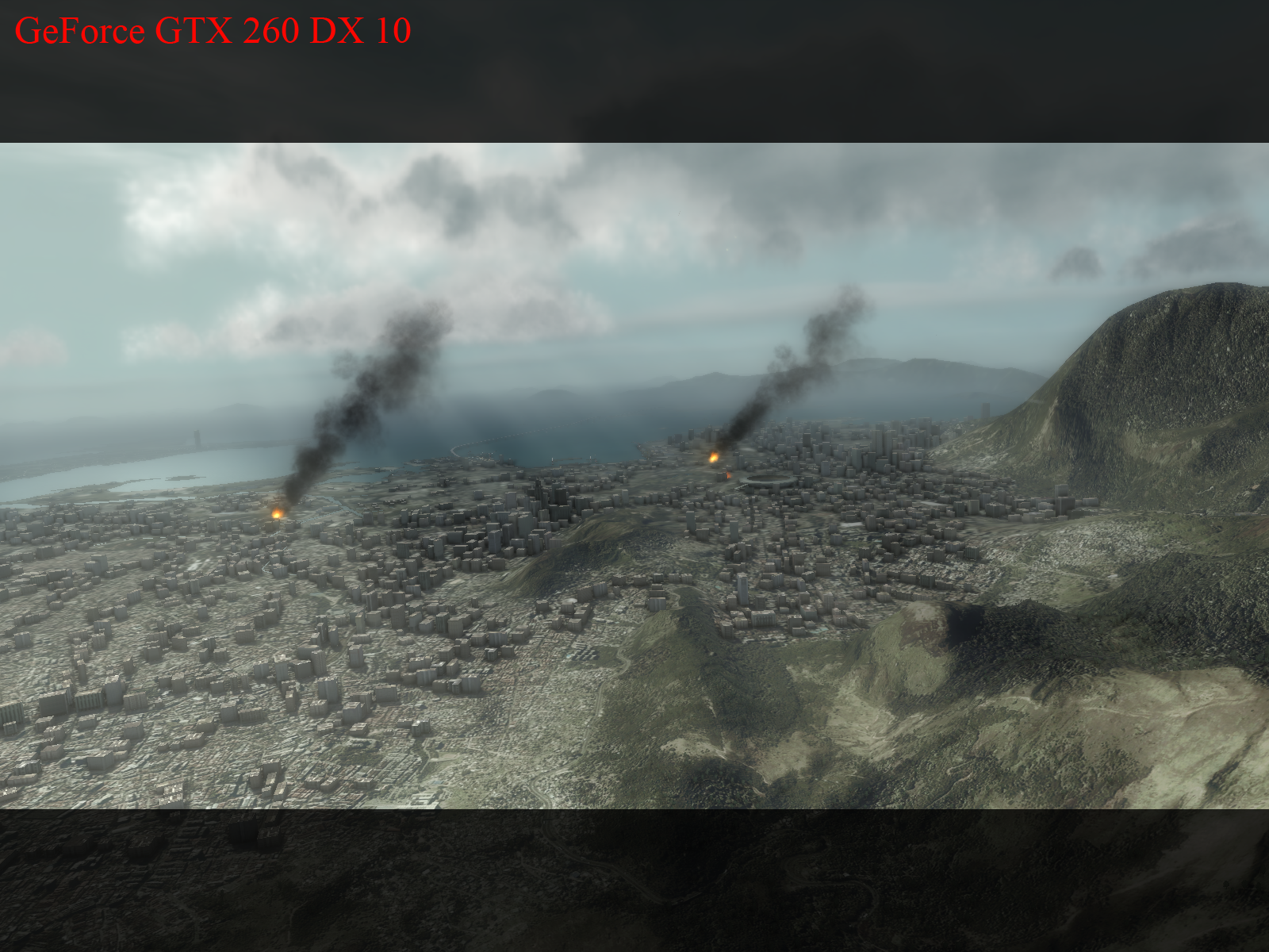

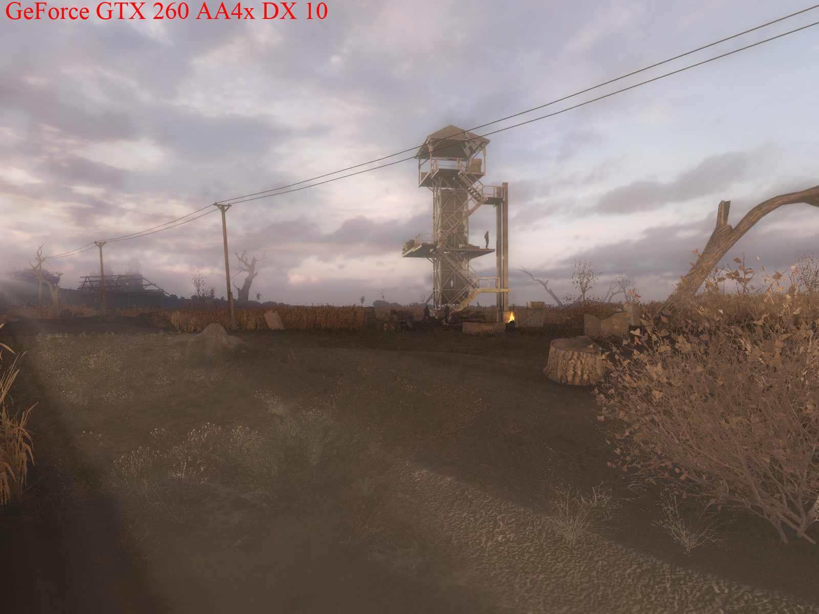

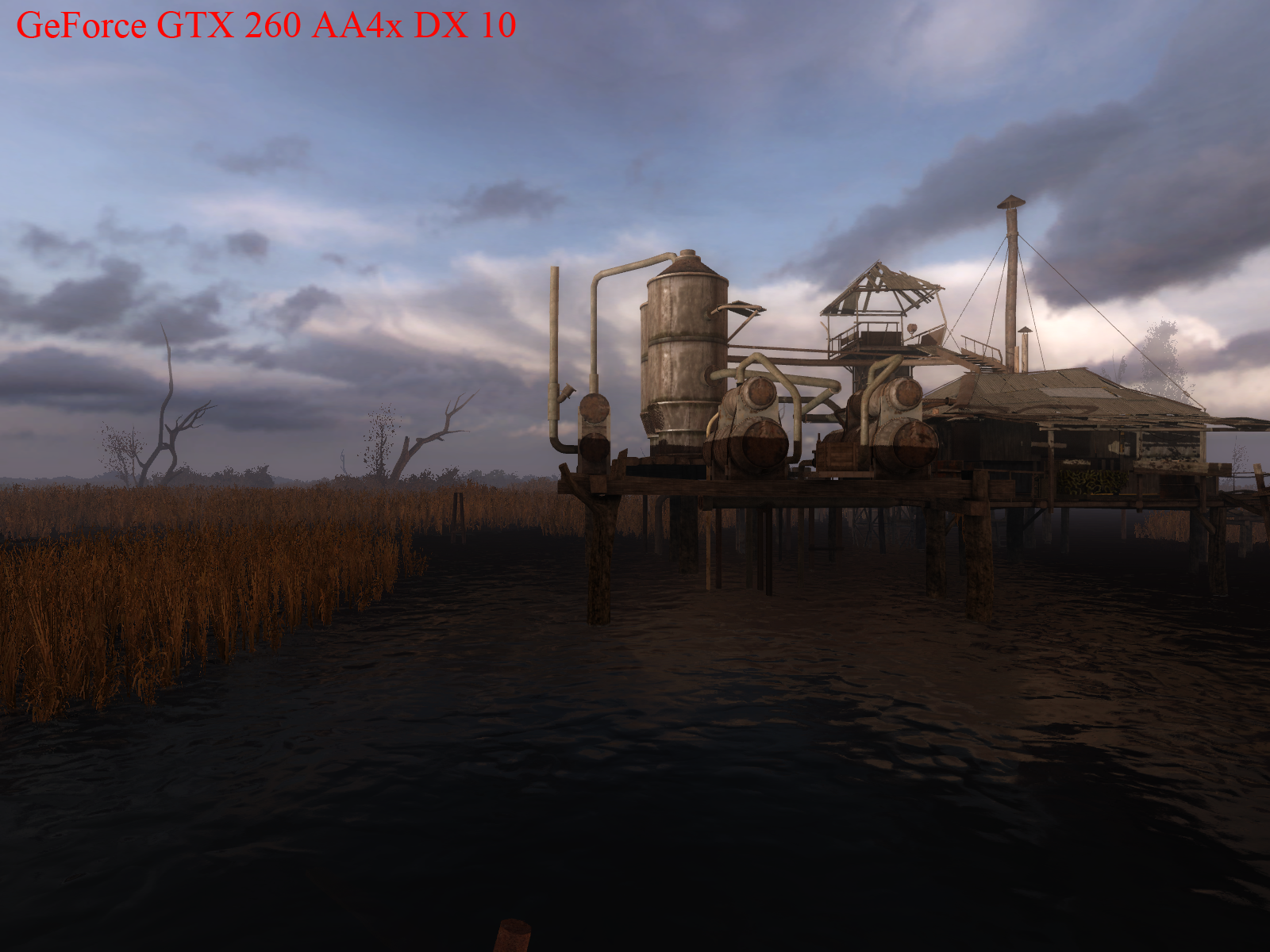

Ну и для полной картины взглянем на скриншоты в этой игре на видеокарте GeForce.
GeForce GTX 260 DirectX 10

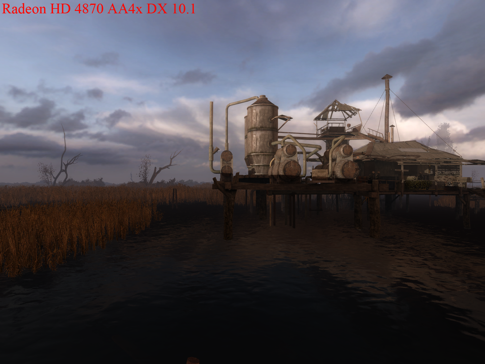

И так же сравним качество сглаживания в этой игре на разных видеокартах под DirectX 10.
Radeon HD 4870 AA4x DirectX 10.1
GeForce GTX 260 AA4x DirectX 10
Увеличенный одинаковый участок из одинаковых кадров со сглаживаем:

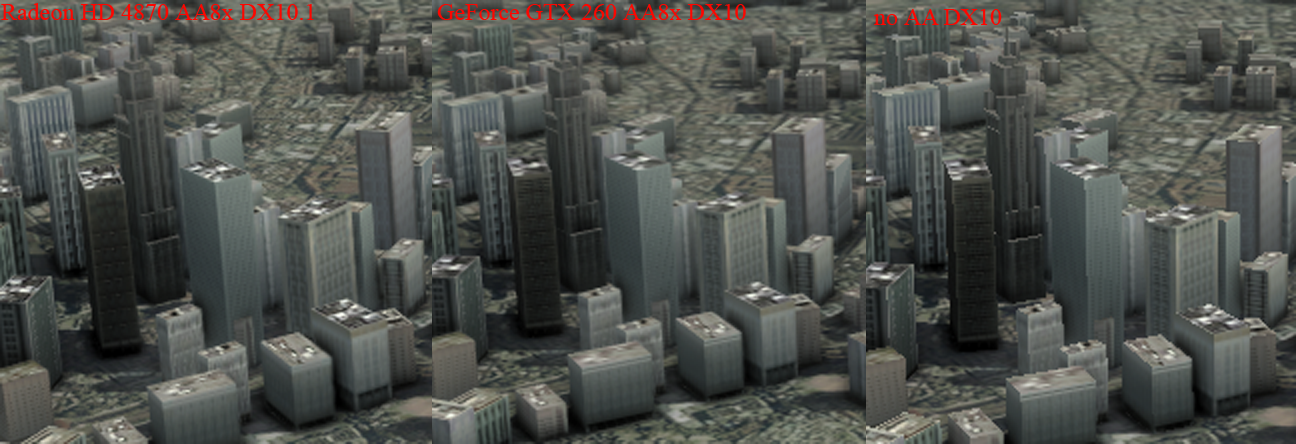

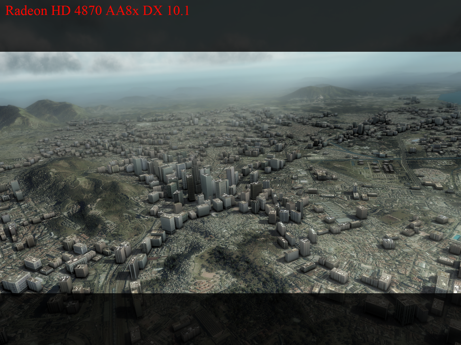

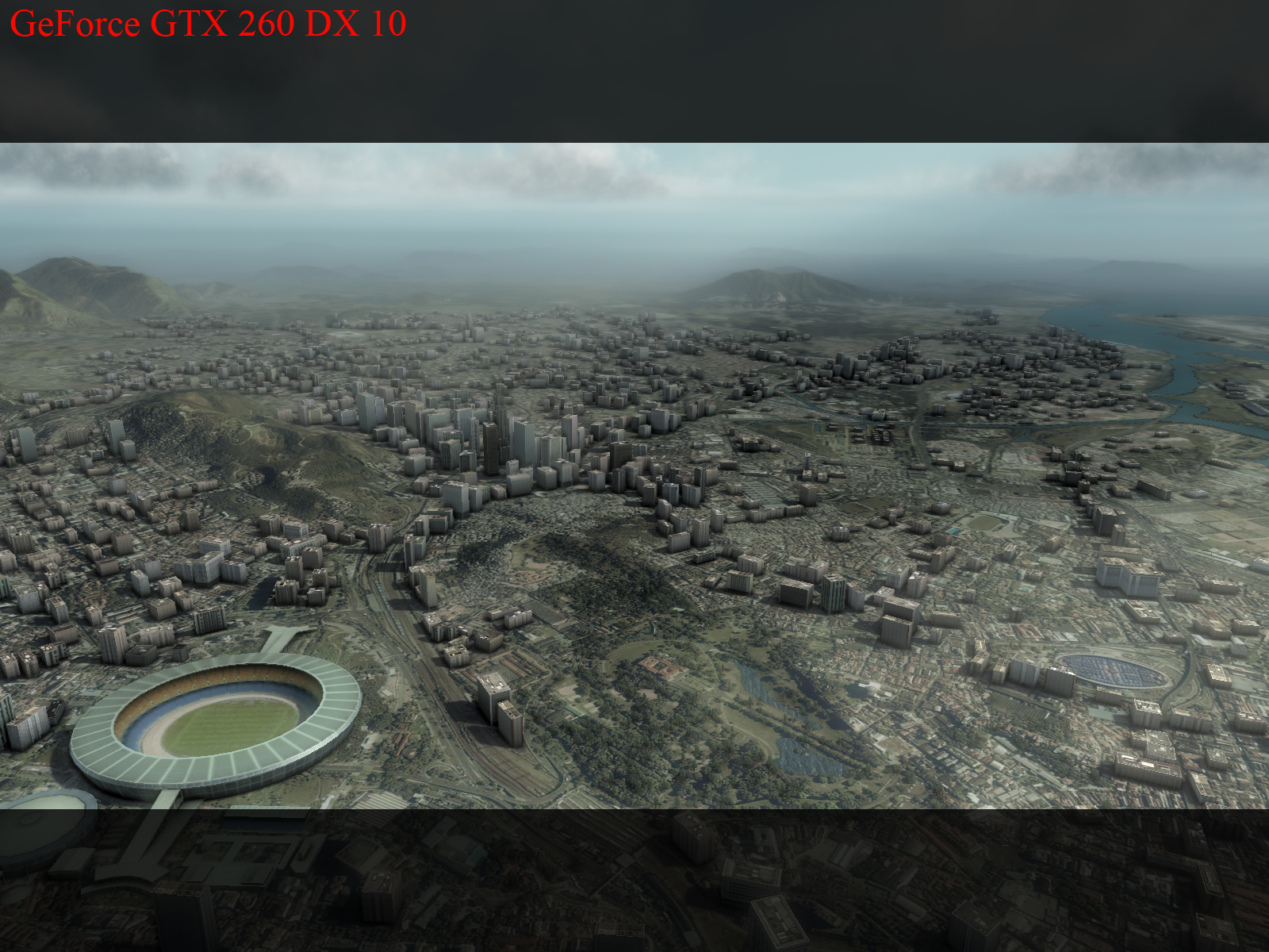

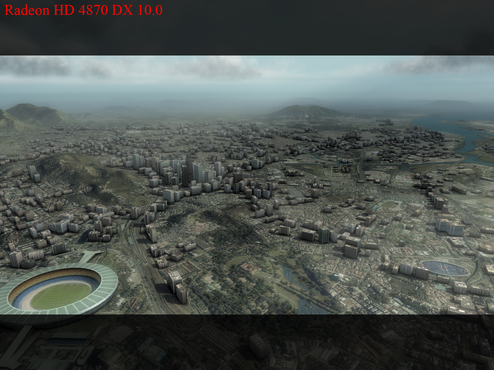

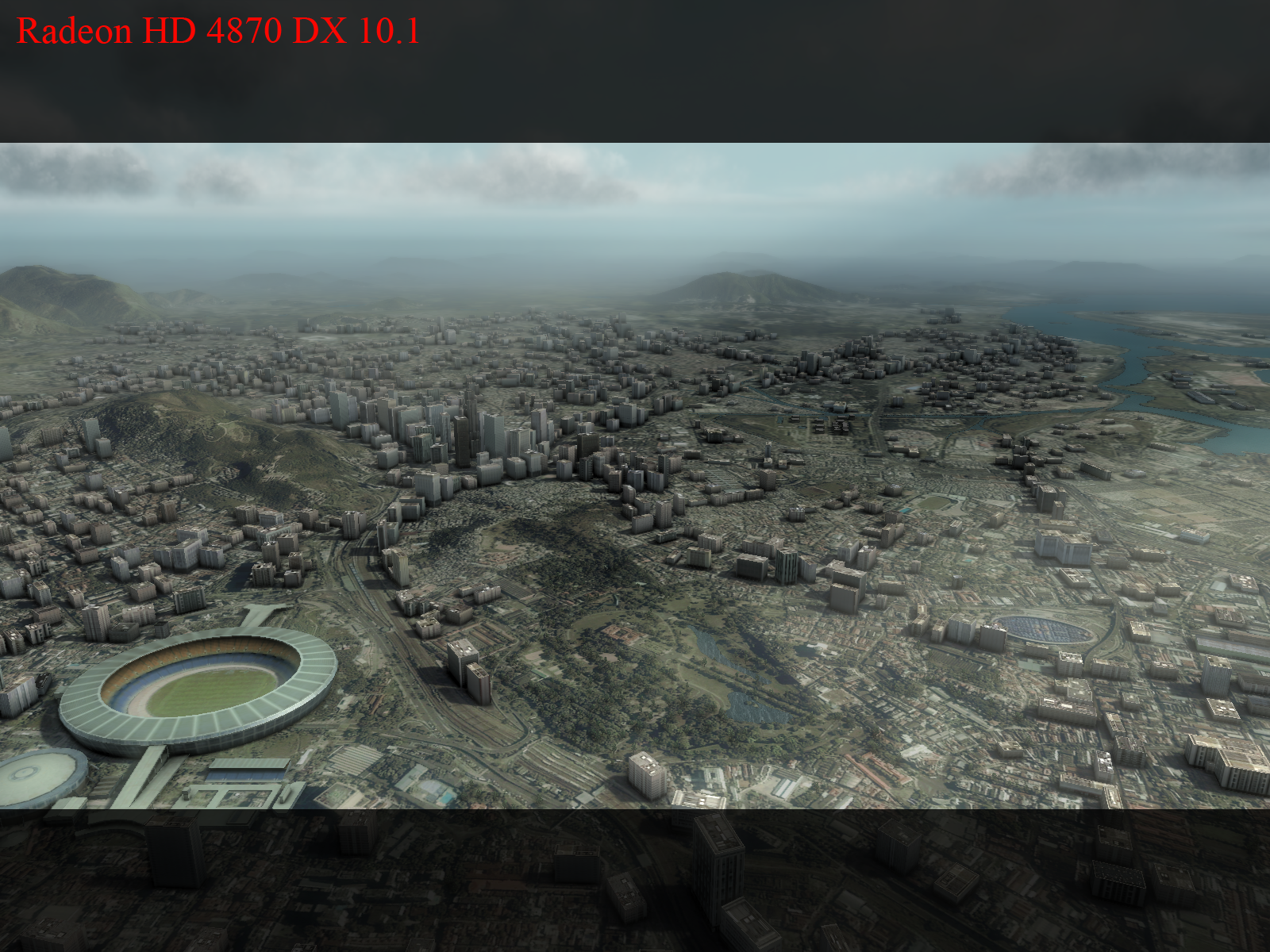

H.A.W.X.

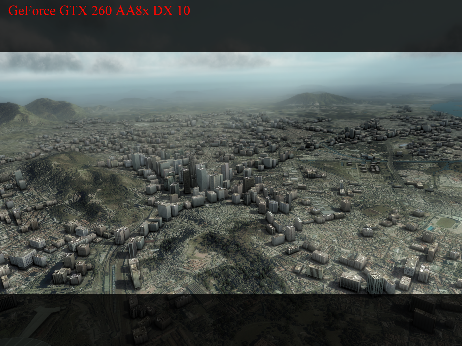

Взглянем еще на одну игру, которая поддерживает DirectX 10.1.
Radeon HD 4870
Вроде бы никакой разницы, но субъективно некоторые изменения автором были отмечены. Хоть на скриншотах этого и не видно, но во второй сцене под DirectX 10.1 лучи света, пробивающиеся сквозь облака, выглядят немного иначе, чуть объемнее что-ли. Но это все такие нюансы, которые надо выискивать с лупой, и кардинальных изменений в графике снова нет. Зато есть повышение производительности у Radeon HD 4890 и Radeon HD 4870, что не может не радовать, тем более что при этом вроде как даже какие-то мизерные улучшения все-таки присутствуют.
Взглянем еще на аналогичные скриншоты полученные на видеокарте GeForce.
И сравним сглаживание на разных картах.
Radeon HD 4870 и GeForce GTX 260
Сравнение одинакового участка изображения:
