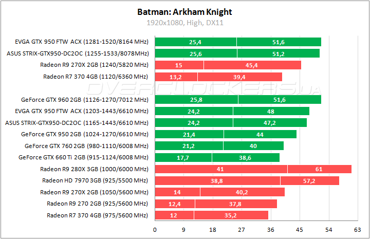

Batman: Arkham Knight
В Batman: Arkham Knight простая версия GeForce GTX 950 производительнее GeForce GTX 760 и Radeon R9 270X. ASUS и EVGA быстрее еще на 8–13%. Разгон позволяет сравняться с GeForce GTX 960. Radeon HD 7970 и Radeon R9 280X впереди благодаря большому объему видеопамяти, что для игры весьма критично.

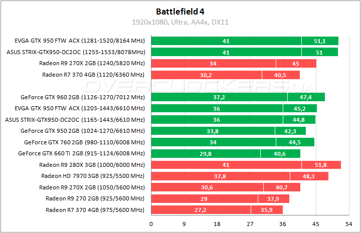

Battlefield 4
Не более 7% разница между EVGA и референсным GeForce GTX 950 в Battlefield 4. Отставание от Radeon HD 7970 на уровне 5–7%, разница с GeForce GTX 960 еще меньше. Прирост ускоряет EVGA FTW на 13–14%, что позволяет обогнать указанные карты и сравняться с Radeon R9 280X.

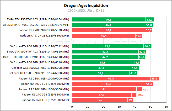

GeForce GTX 950 при рекомендованных частотах слабее Radeon R9 270X, а версии с заводским разгоном уже быстрее. Менее 8% уступает герой обзора GeForce GTX 960. Разгон ускоряет EVGA на 11%, что позволяет не только обогнать старшего товарища, но и чуть обойти Radeon HD 7970. В разгоне EVGA немного лучше ускоренного ASUS при меньшей частоте ядра и более быстрой памяти.

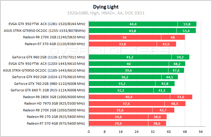

В Dying Light снова небольшой перевес EVGA FTW над ASUS Strix в номинале и в разгоне. При начальных частотах наш герой предпочтительнее Radeon HD 7970, а после разгона производительнее Radeon R9 280X.

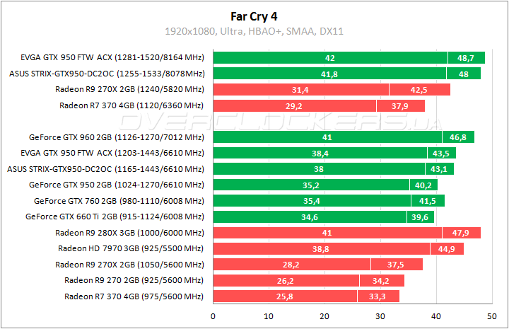

Минимальное отставание EVGA от Radeon HD 7970 в Far Cry 4 при внушительном отрыве от младших Radeon. Преимущество над референсным GeForce GTX 950 до 9%. Разгон придает ускорение в 9–12%, что позволяет добиться небольшого перевеса над GeForce GTX 960 и Radeon R9 280X с рекомендованными частотами.

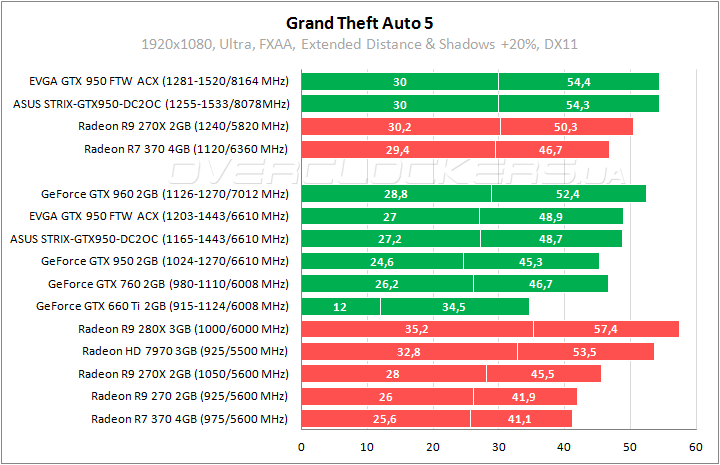

Grand Theft Auto 5
Герой обзора в Grand Theft Auto лучше Radeon R9 270X по средней частоте кадров, но немного слабее по минимальному fps. Отставание от GeForce GTX 960 на уровне 7%, что перекрывается разгоном EVGA. Разница с ASUS стремится к нулю.

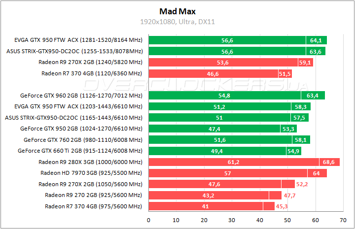

В Mad Max видеоадаптер EVGA лучше референса на 8–9% и примерно такое же отставание от GeForce GTX 960. В сравнении с конкурентами от AMD у героя обзора средняя позиция между Radeon R9 270X и Radeon HD 7970. Разгон ускоряет на 10–11%, позволяя чуть обогнать старшего товарища от NVIDIA.

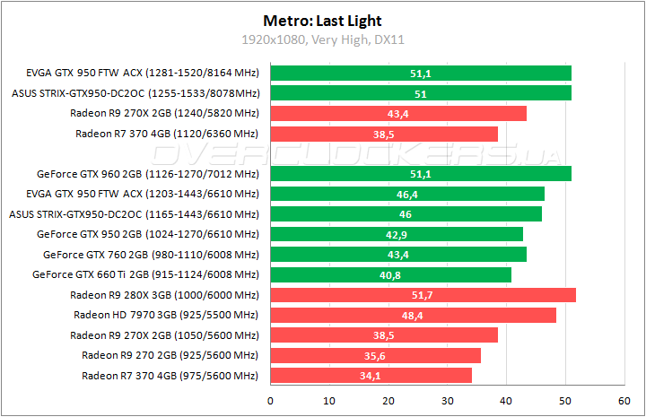

Metro: Last Light
В Metro герой обзора на 8% быстрее обычной версии GeForce GTX 950 при отставании около 10% относительно GeForce GTX 960. Разгон как раз позволяет выйти на уровень старшего брата и минимизировать отставание от Radeon R9 280X. Отрыв от младших представителей AMD огромный.

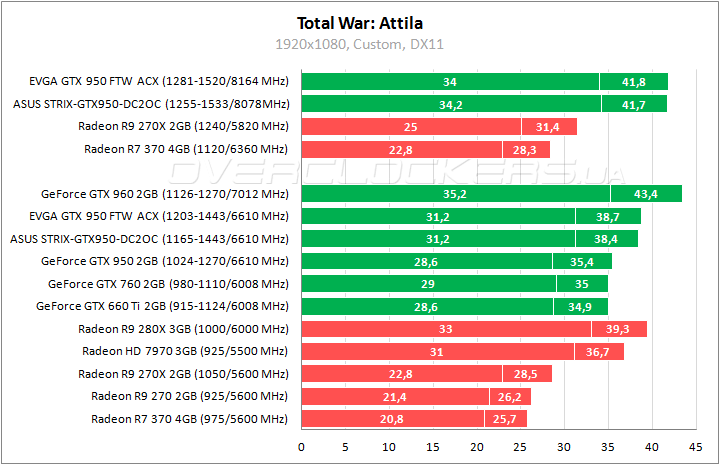

Total War: Attila
В Total War наблюдается небольшое преимущество EVGA FTW над Radeon HD 7970, а разгон позволяет легко обогнать Radeon R9 280X. Отставание от GeForce GTX 960 на уровне 12–13%, что разгоном не компенсируется в полной мере. При начальных частотах EVGA быстрее Radeon R9 270X почти на 37%.

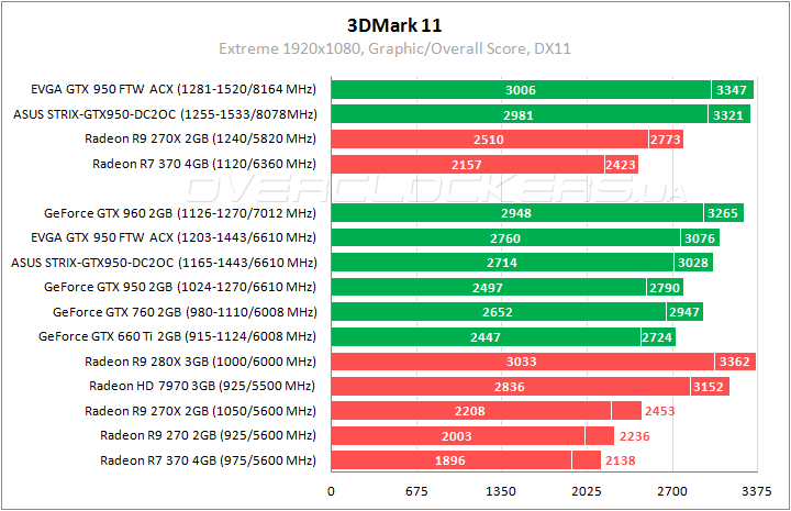

В тесте 2011 года ускоренные версии GeForce GTX 950 буквально наступают на пятки старому флагману Radeon HD 7970. А в разгоне EVGA практически сравнивается с Radeon R9 280X, который работает на рекомендованных частотах. Первоначальное отставание от старшего GeForce в 7% легко перекрывается разгоном.

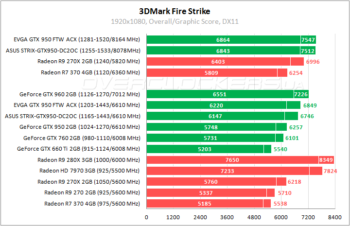

Иная ситуация в более новом 3DMark. Тут нагнать Radeon HD 7970 не помогает и разгон. При начальных частотах EVGA на 9% быстрее референсного GeForce GTX 950 и на 10% производительнее Radeon R9 270X. Разгон придает ускорение в 10%.
