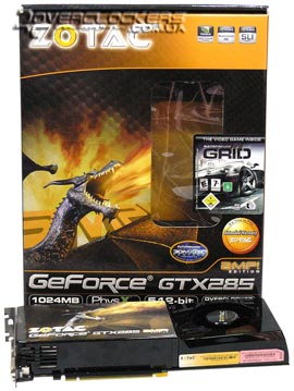

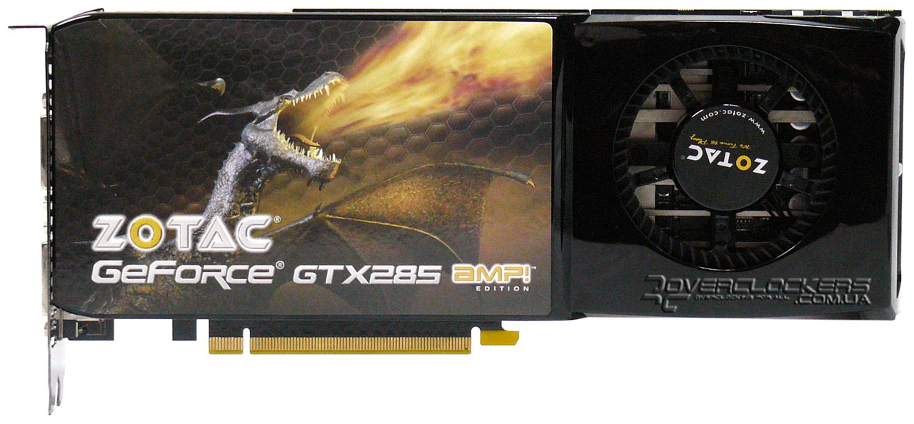

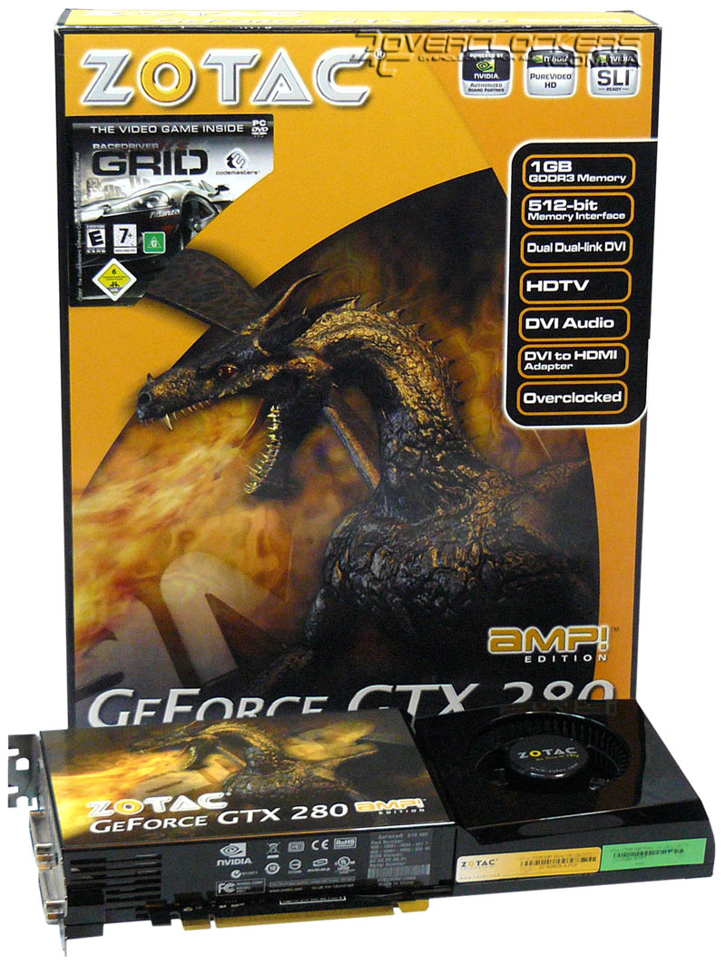

Оформление упаковки видеокарты ZOTAC GeForce GTX 285 AMP! хоть и отличается от ранее выпускавшихся моделей этого производителя, но выполнено в тех же фирменных желто-оранжевых тонах с изображением грозного дракона на лицевой стороне коробки. Есть также наклейка, извещающая счастливых пользователей о наличии внутри диска с игрой GRID.
ZOTAC GeForce GTX 285 AMP! ZOTAC GeForce GTX 280 AMP!
(Слева упаковка GeForce GTX 285)

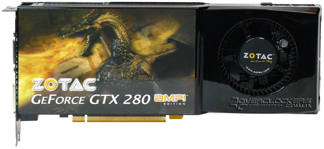

Линейные размеры новинки соответствуют высокоуровневым решениям, выпускавшимся ранее, т.е. в длину карта равна 27 см и для ее установки необходим просторный корпус.
GeForce GTX 285
GeForce GTX 280

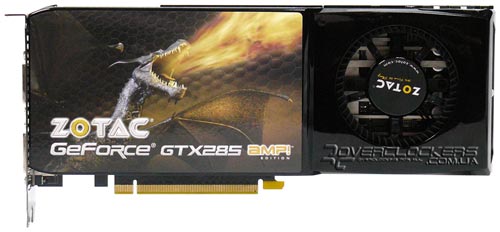

Внешне видеокарта GeForce GTX 285 отличается от предшественников закругленными краями системы охлаждения возле периферийных разъемов.

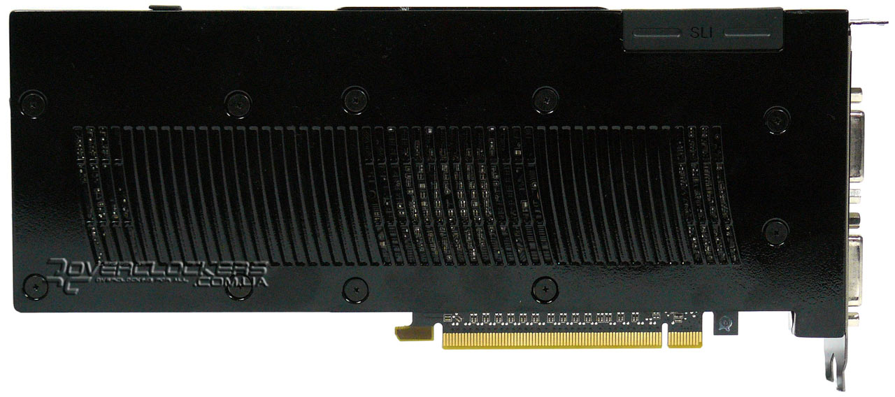

А также отсутствием алюминиевой крышки-радиатора на обратной стороне карты. Теперь новинка больше похожа на акселераторы GeForce 9800 GTX, чем на своих hi-end-собратьев.

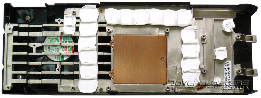

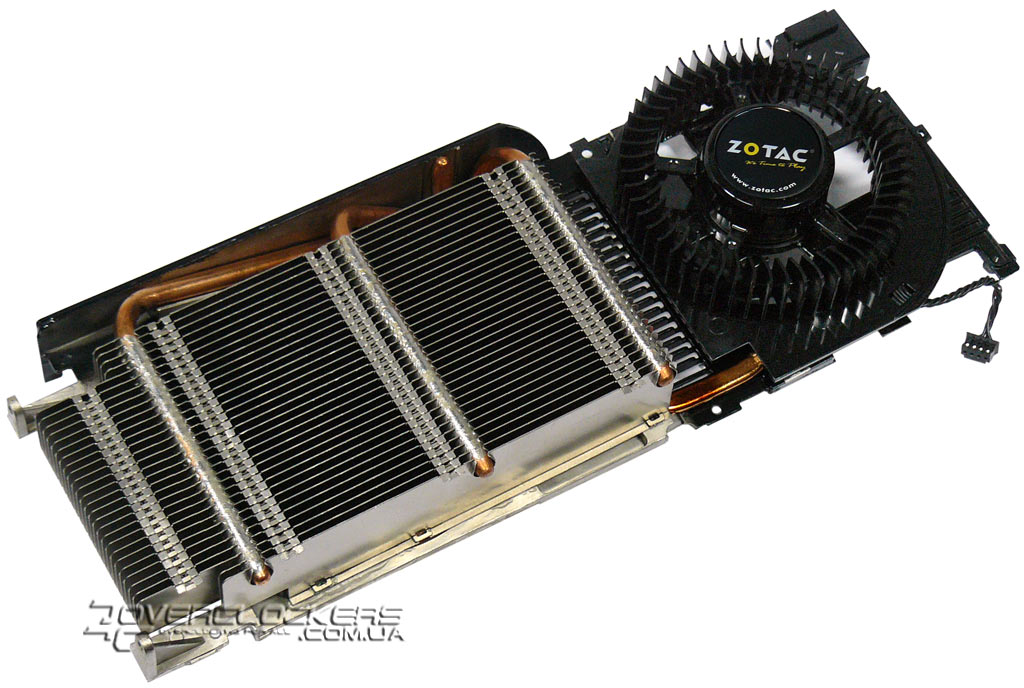

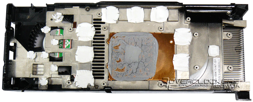

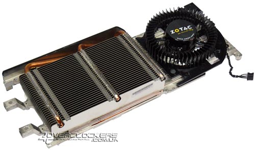

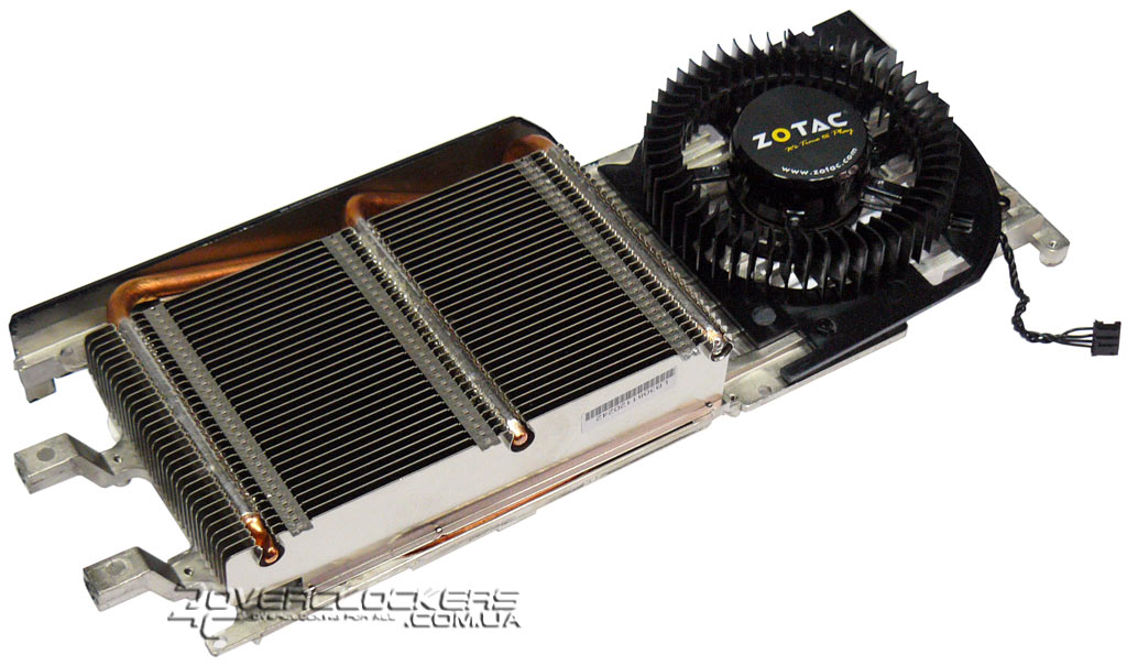

Система охлаждения GeForce GTX 285 по конструкции аналогична кулеру GeForce GTX 280/260 с некоторыми серьезными изменениями. Так, алюминиевое основание стало проще и контактирует теперь со всеми шестнадцатью чипами памяти; медная вставка, забирающая тепло от ядра по размерам стала меньше.
Кулер GeForce GTX 285
Кулер GeForce GTX 280
Площадь алюминиевых ребер и количество тепловых трубок сократились, но при более низком тепловыделении GT200b это вряд ли серьезно скажется на температурном режиме карты. Размеры турбины остались без изменения, частота вращения примерно такая же, как и на GeForce GTX 280 — около 3000 об/мин.

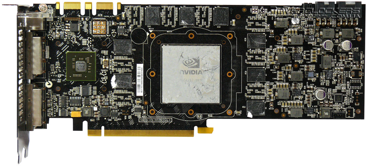

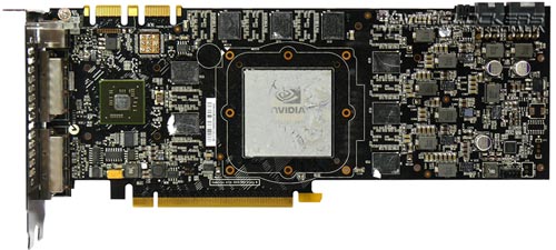

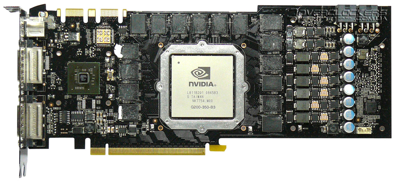

Дизайн PCB новой видеокарты полностью переработан: микросхемы памяти теперь расположены на лицевой стороне платы, которая стала чуть шире в районе стабилизатора напряжения, чем у GeForce GTX 280/260.
Печатная плата GeForce GTX 285
Печатная плата GeForce GTX 280

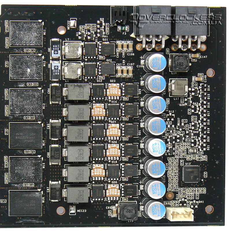

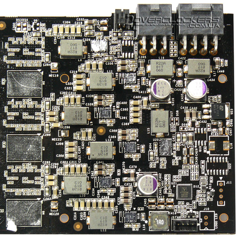

Подсистема питания также была изменена и при нагрузке на видеокарту идет постоянный высокочастотный писк, который отчетливо слышно даже с максимально раскрученной турбиной:
(Слева подсистема питания GeForce GTX 285)
Возможно, нам попался проблемный семпл, но это не единичный случай, что навевает мысли о тотальной экономии со стороны NVIDIA.

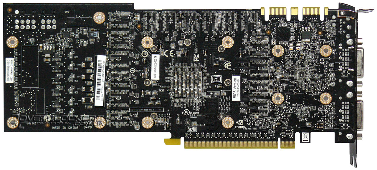

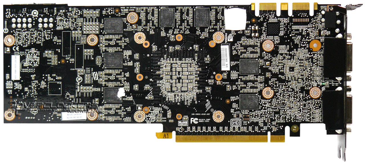

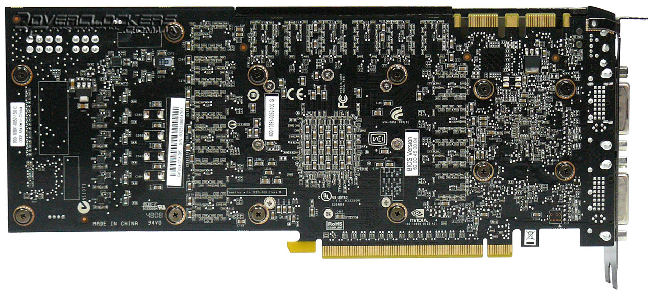

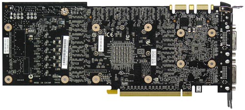

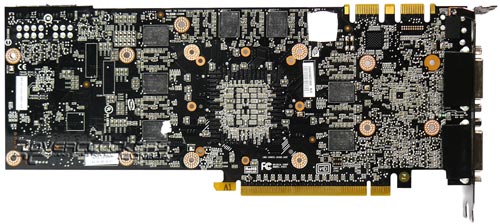

С обратной стороны платы минимум деталей в связи с переносом памяти на лицевую сторону:

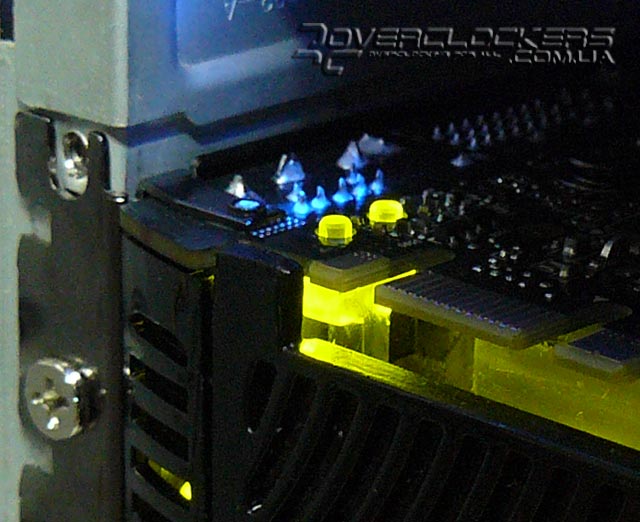

Также был заменен используемый ранее световод, который сигнализировал на задней панели карты о правильном подключении питании, на обычный прозрачный пластик. Правда, теперь светодиод может освещать почти весь системный блок и смотреть на заднюю стенку более нет необходимости.

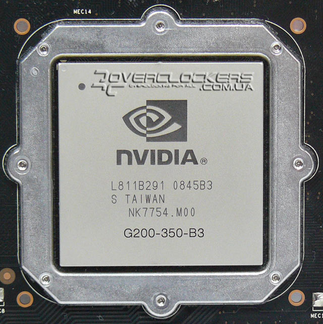

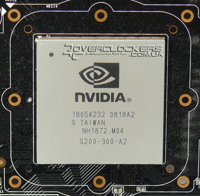

На видеокарте ZOTAC GeForce GTX 285 AMP! установлен чип G200-350 ревизии B2, выполненный по 55-нм техпроцессу, а на ZOTAC GeForce GTX 280 AMP! — 65-нм G200-300-A2. Сверху чипы накрыты теплораспределительной крышкой, которая также защищает кристаллы от механических повреждений.
(Слева чип на GeForce GTX 285)
Вокруг 55-нм чипа установлена рамка, предотвращающая изгиб платы в месте, где установлен графический процессор — ранее эту функцию в какой-то мере выполняла крышка-радиатор на обратной стороне карты.

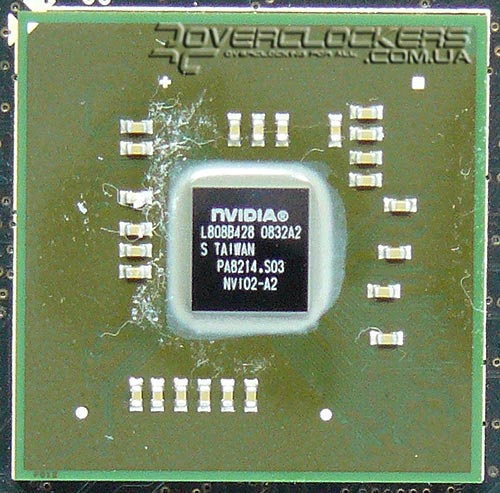

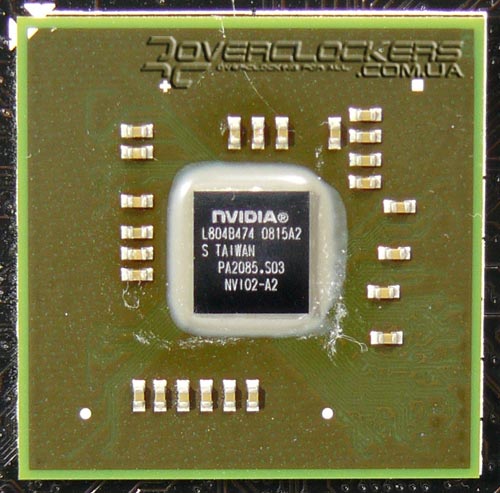

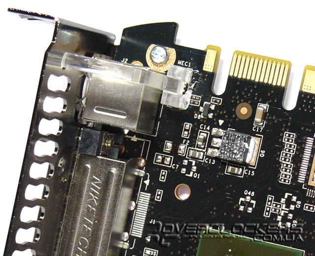

Несмотря на переход на более тонкий техпроцесс, блок, отвечающий за внешние интерфейсы (два RAMDAC, два Dual Link DVI, HDMI, DisplayPort, HDTV), интегрирован в отдельный чип NVIO2, расположенный возле разъемов DVI, также, как и у GeForce GTX 280/260.
(Слева чип NVIO2 на GeForce GTX 285)

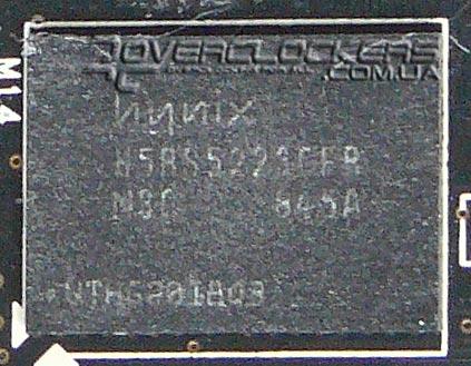

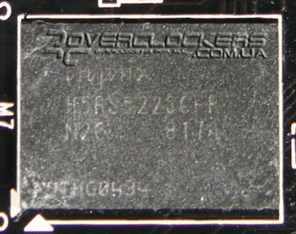

В качестве памяти на ZOTAC GeForce GTX 285 AMP! используются 16 микросхем H5RS5223CFR-N3C производства Hynix со временем доступа 0,75 нс, рассчитанные на эффективную частоту 2600 МГц. Общий объем памяти составляет 1024 МБ, шина — 512 бит. На ZOTAC GeForce GTX 280 AMP! установлены микросхемы H5RS5223CFR-N2C, способные работать на частоте 2400 МГц DDR.
(Слева память на GeForce GTX 285)
