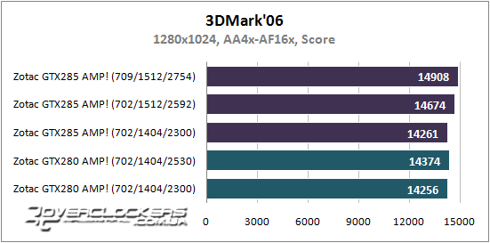

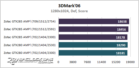

3DMark’06
Результаты тестирования ZOTAC GeForce GTX 285 AMP! и GeForce GTX 280 AMP!
Несмотря на различные версии драйверов, которые использовались для рассматриваемых видеокарт, результаты в 3DMark’06 при одинаковых частотах равны, что подтверждает отсутствие каких-либо изменений в 55-нм чипе GT200. Более высокая производительность GeForce GTX 285 при номинальном режиме работе обусловлена высокой частотой стрим-процессоров.

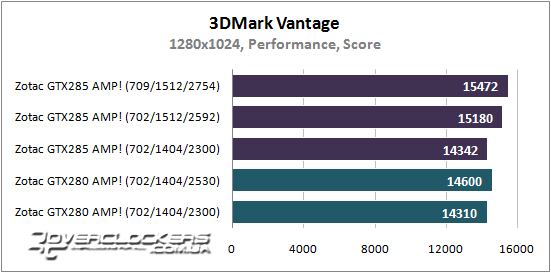

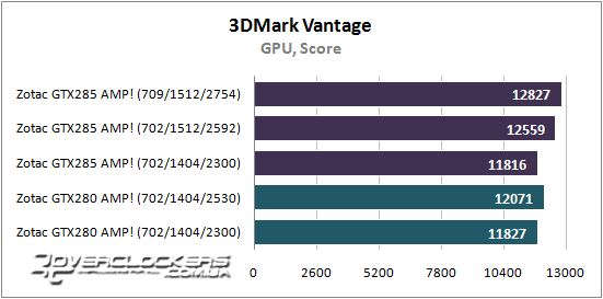

3DMark Vantage
Аналогичная картина в 3DMark Vantage. Естественно, если бы карты работали на рекомендованных частотах, разница между ними была бы куда больше.

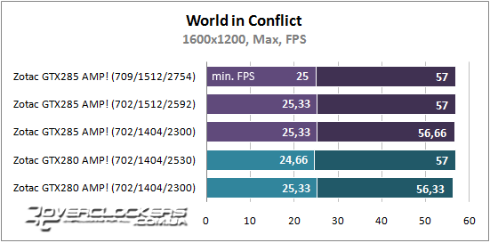

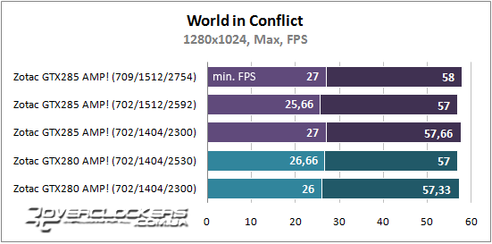

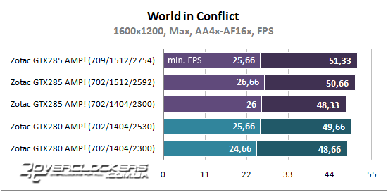

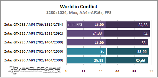

World in Conflict
В стратегии реального времени World in Conflict производительность видеоподсистемы хоть и уперлась в процессор, но при активации режимов, улучшающих качество картинки без проблем можно выявить «аутсайдеров». Правда, разница между картами достигает 2-3 кадра, что вряд ли можно будет заметить.

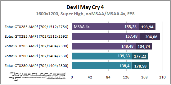

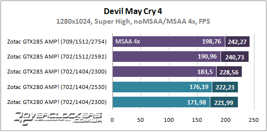

Devil May Cry 4
Неоднозначную производительность в Devil May Cry 2 при одинаковых частотах карт можно объяснить, скорее всего, оптимизацией, которую провели программисты компании NVIDIA. Особенно это заметное при переходе к более качественной графике и высокому разрешению — около 3% при равных частотах. Хорошо хоть калифорнийцы больше не практикуют снижение производительности на 10% старых решении при выходе карт нового поколения, как это было во времена GeForce Ti 4xxx.

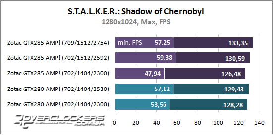

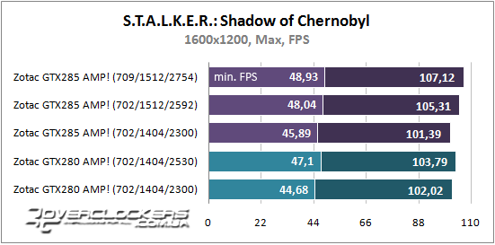

S.T.A.L.K.E.R.: Shadow of Chernobyl
В S.T.A.L.K.E.R.: Shadow of Chernobyl общая картина не меняется и ZOTAC GeForce GTX 285 AMP! хоть и незначительно, но показывает большую производительность GeForce GTX 280 AMP! за счет высокой частоты потоковых процессоров.

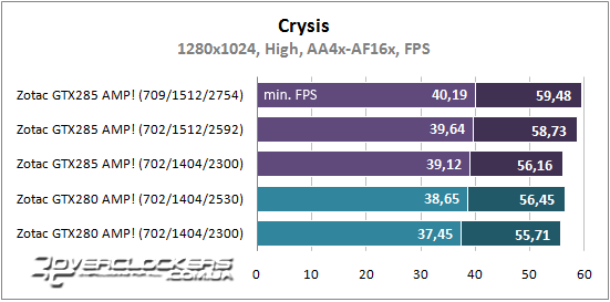

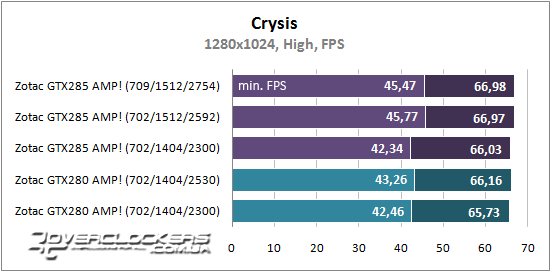

Crysis
Превосходство GeForce GTX 285 AMP! над оппонентом в Crysis достигает 5%. Разгон шейдерного домена у GT200 приносит больше дивидендов, чем разгон памяти, что и не удивительно, учитывая ширину шины 512 бит. Только уже при более высоком разрешении и с активированным сглаживанием и анизотропной фильтрацией требуется более высокая пропускная способность памяти.

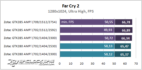

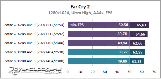

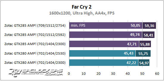

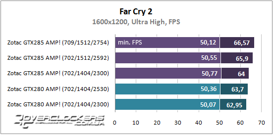

Far Cry 2
В Far Cry 2 наблюдается некоторая оптимизация новых драйверов, иначе как объяснить высокие результаты (несколько процентов) GeForce GTX 285 AMP! при пониженных частотах?

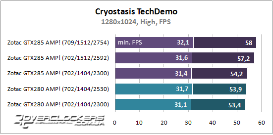

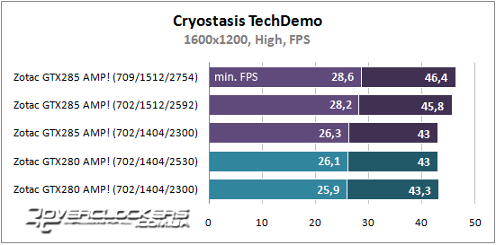

Cryostasis TechDemo
Вышедшая недавно игра «Анабиоз: Сон разума» поддерживает ускорение физических эффектов при помощи видеокарты, для чего в драйвере должен быть включен PhysX. Если этого не сделать, то падение производительности в бенчмарке Cryostasis TechDemo может достигать трех или более раз. Разница между рассматриваемыми видеокартами в этом тесте составляет около 8 процентов, и только при одинаковых частотах между картами нет никаких отличий.
