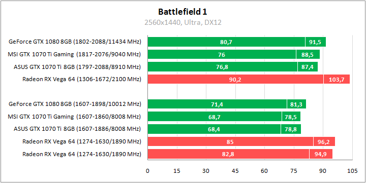

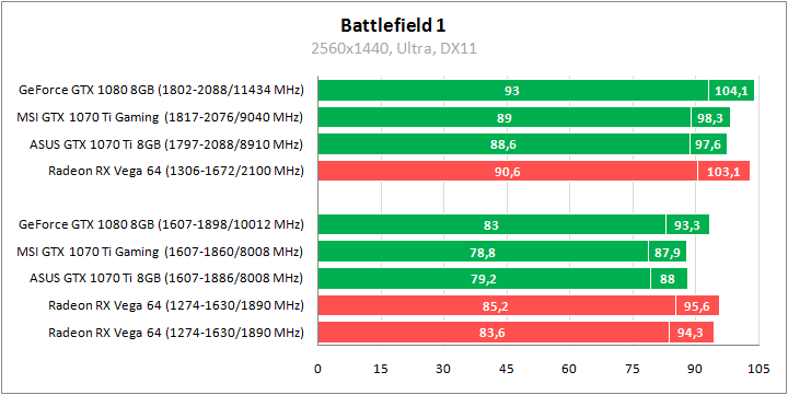

Battlefield 1
MSI GeForce GTX 1070 Ti Gaming 8G
Сравним производительность в Battlefield 1 при разных версиях DirectX.
В DirectX 11 обе видеокарты GeForce GTX 1070 Ti лишь немного проигрывают старшим моделям от NVIDIA и AMD, легко компенсируя разницу за счет повышения частот. В DirectX 11 все карты NVIDIA показывают значительное снижение производительности, а Radeon RX Vega 64 сохраняет свои показатели, укрепляя лидерство. В разгоне MSI чуть быстрее ASUS, но разница мизерная.

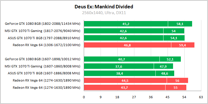

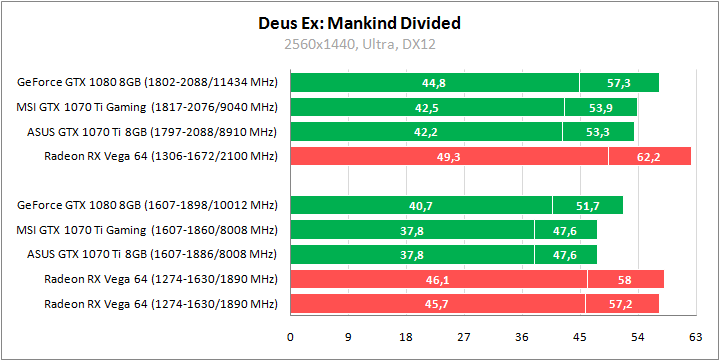

Deus Ex: Mankind Divided
В Mankind Divided тестирование тоже проведено в двух режимах при разных версиях DirectX.
В номинале MSI чуть проигрывает товарищу от ASUS, но DirectX 12 нивелирует различия. В старом API разгон позволяет GeForce GTX 1070 Ti нагнать старшие видеокарты, при активации DirectX 12 флагман AMD уходит в отрыв.

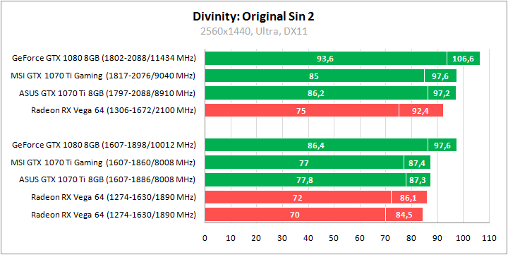

Divinity: Original Sin 2
Максимально близкие показатели у двух GeForce GTX 1070 Ti при начальных частотах и в разгоне. Изначально они чуть лучше Radeon RX Vega 64, а повышенные частоты позволяют выйти на уровень производительности GeForce GTX 1080.

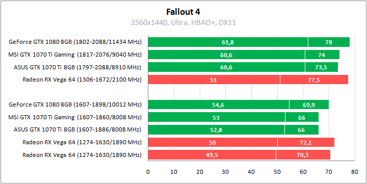

Fallout 4
В Fallout 4 между соперниками AMD и NVIDIA разное соотношение по минимальному и среднему fps. Radeon RX Vega 64 показывает нестабильную частоту кадров с более серьезными просадками. В итоге можно говорить о примерном паритете между GeForce GTX 1070 Ti и Radeon RX Vega 64. Отставание от GeForce GTX 1080 мизерное, и даже в разгоне разница с младшим видеоадаптером GeForce GTX 1080 весьма скромная.

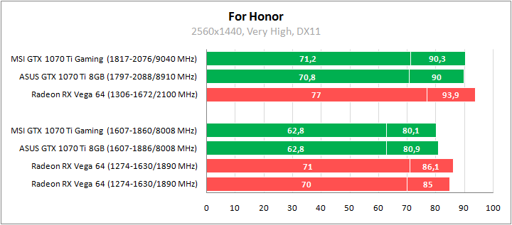

For Honor
Результаты в For Honor требуют пояснений. Похоже, обновление игры несколько подняло производительность, и в сочетании с новым видеодрайвером это обеспечило хорошее ускорение Radeon RX Vega 64 относительно прошлых результатов. А вот GeForce GTX 1080 мы уже не имели на руках, а старые данные были на уровне GeForce GTX 1070 Ti. Поэтому ключевой вывод из данного сравнения в том, что флагман AMD заметно быстрее GeForce GTX 1070 Ti и, вероятно, уже производительнее GeForce GTX 1080. В номинале MSI незначительно проигрывает ASUS, в разгоне чуть быстрее.

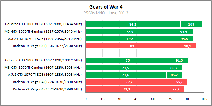

Gears of War 4
В Gears of War 4 у MSI и ASUS идентичные показатели, их производительность на уровне Radeon RX Vega 64 с экономичным BIOS. Небольшое отставание от GeForce GTX 1080 легко компенсируется за счет повышения частот.

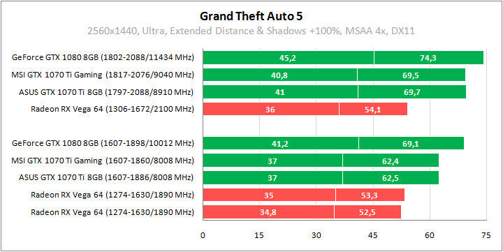

Grand Theft Auto 5
Видеоадаптеры NVIDIA обеспечивают лучшую производительность в GTA 5. У GeForce GTX 1070 Ti почти идентичные результаты и хорошее преимущество относительно Radeon RX Vega 64. Разрыв с GeForce GTX 1080 больше, чем в предыдущих играх (до 11%), но разгон как раз позволяет компенсировать отставание от старшего товарища.

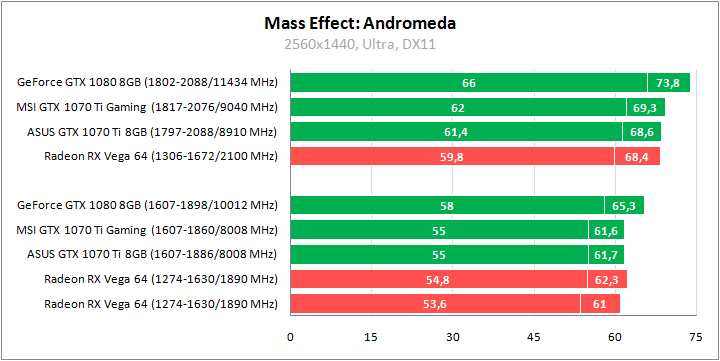

Mass Effect: Andromeda
Практически идентичные показатели у GeForce GTX 1070 Ti и Radeon RX Vega 64 в Andromeda. Небольшое отставание от старших участников компенсируется повышением частот. В разгоне MSI быстрее ASUS.

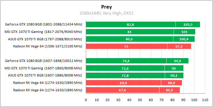

Prey (2017)
GeForce GTX 1070 Ti одерживает вверх над Radeon RX Vega 64 в Prey, уступая GeForce GTX 1080 лишь 5%. Разгон ускоряет MSI до 12%.

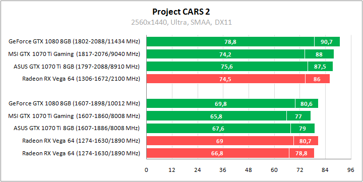

Project CARS 2
На фоне идентичных показателей двух GeForce GTX 1070 Ti в других играх тут мы видим отставание MSI от ASUS более 2%. В разгоне результаты напарников на одном уровне. Небольшое отставание от GeForce GTX 1080 и Radeon RX Vega 64 легко перекрывается разгоном.
О производительности других видеокарт в игре читайте в отдельном тестировании.

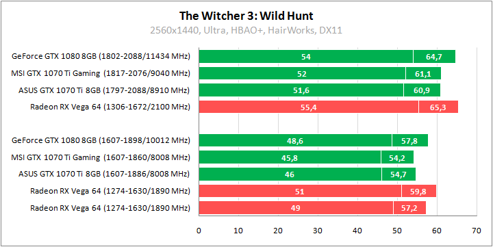

The Witcher 3: Wild Hunt
MSI GeForce GTX 1070 Ti проигрывает старшему товарищу менее 7% в The Witcher 3. Мизерная разница с напарником ASUS в номинале и еще более скромное преимущество в разгоне. Повышение частот позволяет перекрыть отставание от старших видеоадаптеров.

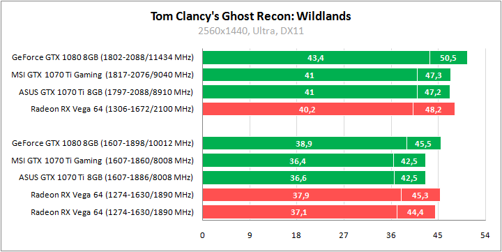

Tom Clancy's Ghost Recon: Wildlands
Привычная расстановка сил и в этой игре. Небольшое отставание от старших видеокарт, что легко компенсируется разгоном.

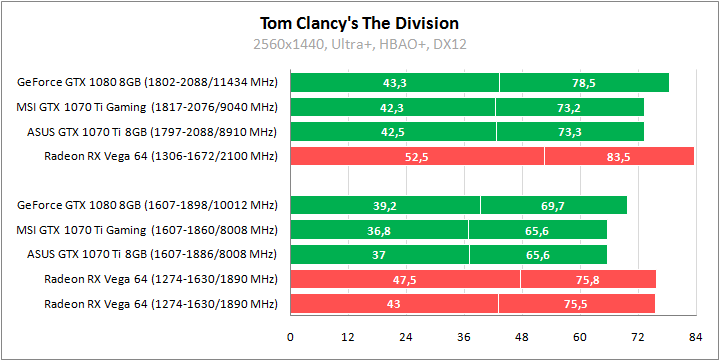

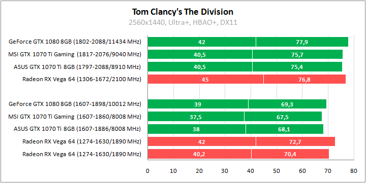

Tom Clancy's The Division
Сравним результаты в DirectX 11 и DirectX 12.
При рендеринге в DirectX 11 разница между GeForce GTX 1070 Ti и GeForce GTX 1080 минимальна, в DirectX 12 разрыв побольше. Также заметно увеличивается отставание от Radeon RX Vega 64. Флагман AMD в The Division при переходе к новому API получает небольшое ускорение, которого нет у представителей NVIDIA.

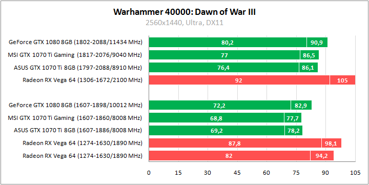

Warhammer 40000: Dawn of War III
Radeon RX Vega 64 лидирует со значительным отрывом. Разница между GeForce GTX 1070 Ti и GeForce GTX 1080 на уровне 5–7%, что перекрывается разгоном младшего видеоадаптера.

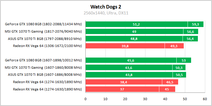

Watch Dogs 2
GeForce GTX 1070 Ti в Watch Dogs 2 уступает старшему видеоадаптеру NVIDIA лишь 5% и на 8–14% обгоняет соперника от AMD. Разгон ускоряет MSI на 12–13%.

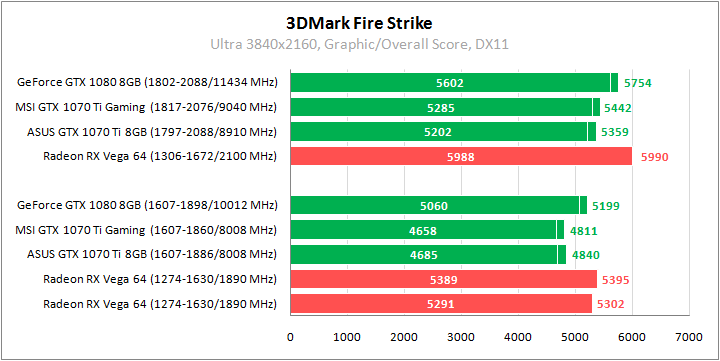

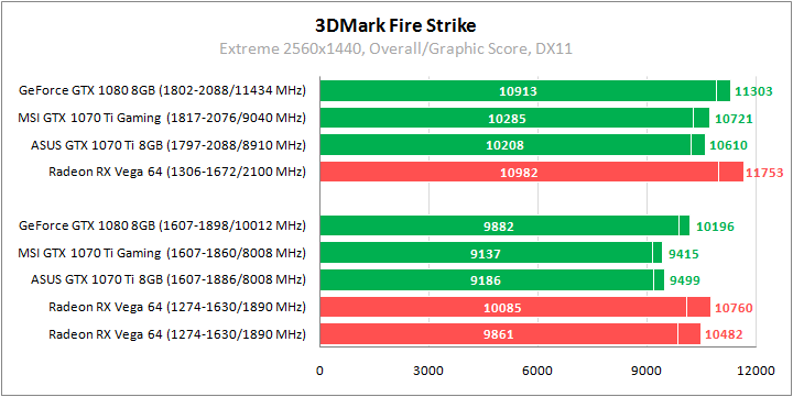

3DMark Fire Strike
Отставание от старшего видеоадаптера около 7%. Разница между двумя GeForce GTX 1070 Ti мизерная. Разгон позволяет нагнать GeForce GTX 1080, но не Radeon RX Vega 64.
