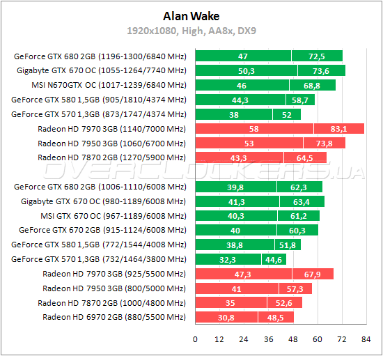

Alan Wake
Alan Wake
Тестирование Gigabyte GV-N670OC-2GD
В Alan Wake рассматриваемый видеоадаптер от Gigabyte обгоняет GeForce GTX 680, уступая только Radeon HD 7970. Выдающиеся результаты на фоне старшего брата, возможно, объясняются не только высокими частотами Gigabyte, но и более новым драйвером.

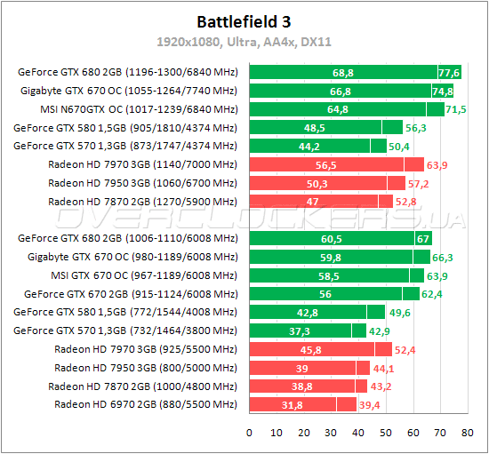

Battlefield 3
Battlefield 3
В шутере Battlefield 3 карта Gigabyte обгоняет референс на 6—7%, уступая флагманскому ускорителю лишь 1%. Разница с картой MSI составляет 2—4%. Старший Radeon отстает на 30,5% по минимальному fps и на 26,5% по среднему. Разгон Gigabyte GV-N670OC-2GD дает увеличение производительности на 12%.

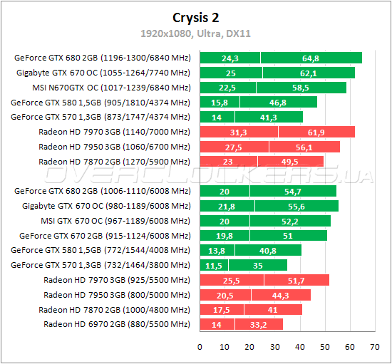

Crysis 2
Crysis 2
В Crysis 2 видеоадаптер Gigabyte обгоняет референс на 10% , что позволяет обойти GeForce GTX 680. По среднеигровому fps лидером является Gigabyte, но Radeon HD 7970 демонстрирует меньшие просадки по минимальному fps. Разгон повышает результаты на 15% и 12% (минимальный/средний fps).

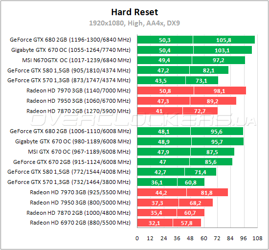

Hard Reset
Hard Reset
В Hard Reset на первое место выходит Gigabyte, хотя преимущество над GeForce GTX 680 очень мизерное. Разница с референсным GeForce GTX 670 достигает 12% по среднему fps.
