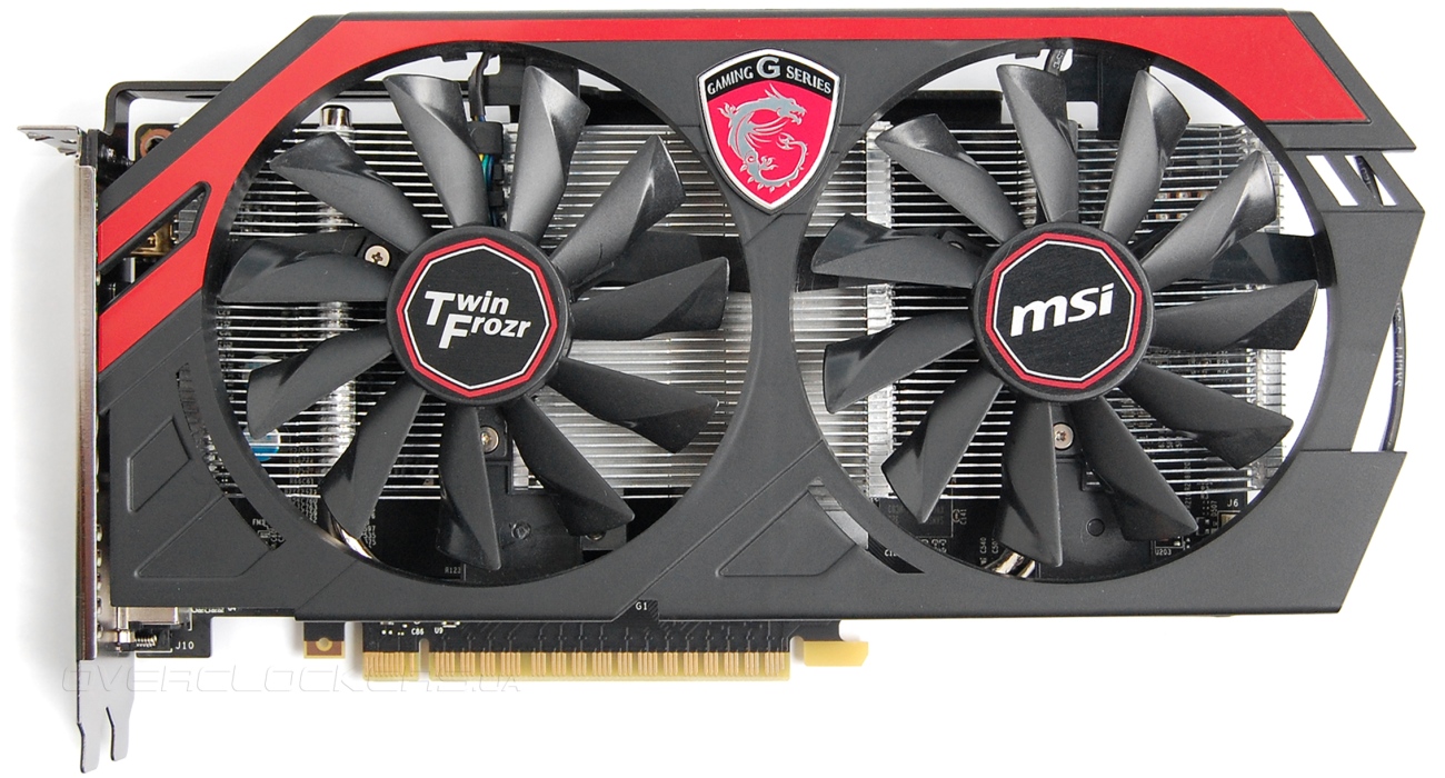

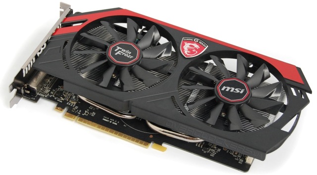

Видеокарта повторяет общий дизайн и конструкцию других моделей Gaming. Мощное охлаждение с двумя крупными вентиляторами, красная полоска на кожухе и привычный логотип с дракончиком.
MSI N750Ti TF 2GD5/OC
Общая длина видеокарты 25 сантиметров.

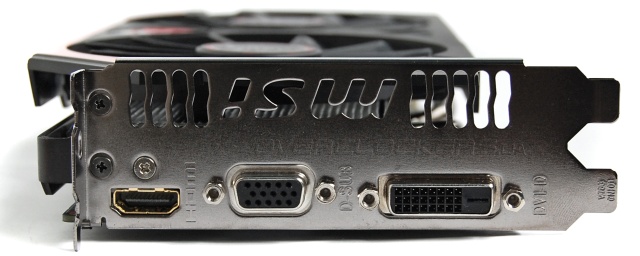

На заднюю панель вынесено три интерфейсных разъема: HDMI, D-Sub и DVI.

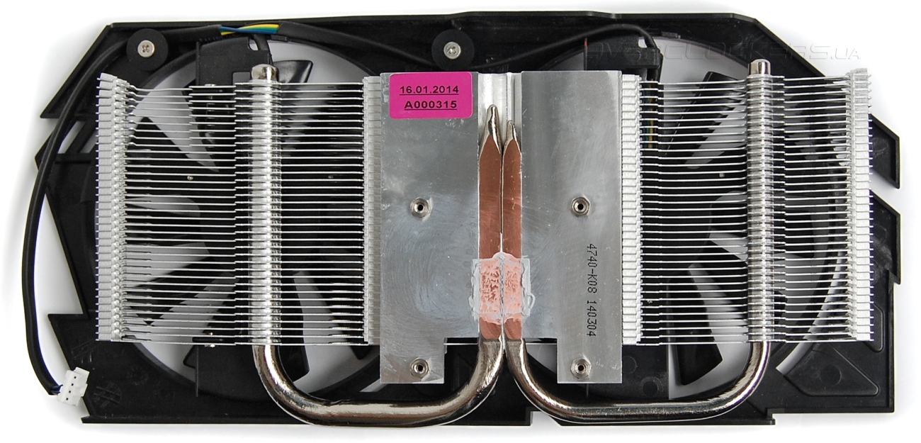

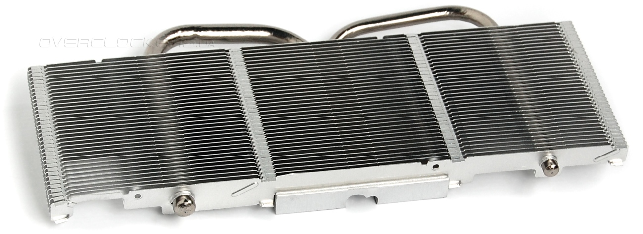

У GeForce GTX 750 Ti заметны значительные упрощения в конструкции системы охлаждения в сравнении со старшими Gaming. Радиатор «похудел» — всего две тепловые трубки, меньше пластин. И в целом, под кожухом много пустого места.
Однако для охлаждения экономичного GPU GM107 такого радиатора должно хватать с лихвой. Приятно отметить наличие прямого контакта тепловых трубок с кристаллом графического чипа, это должно обеспечивать максимально эффективный отвод тепла.

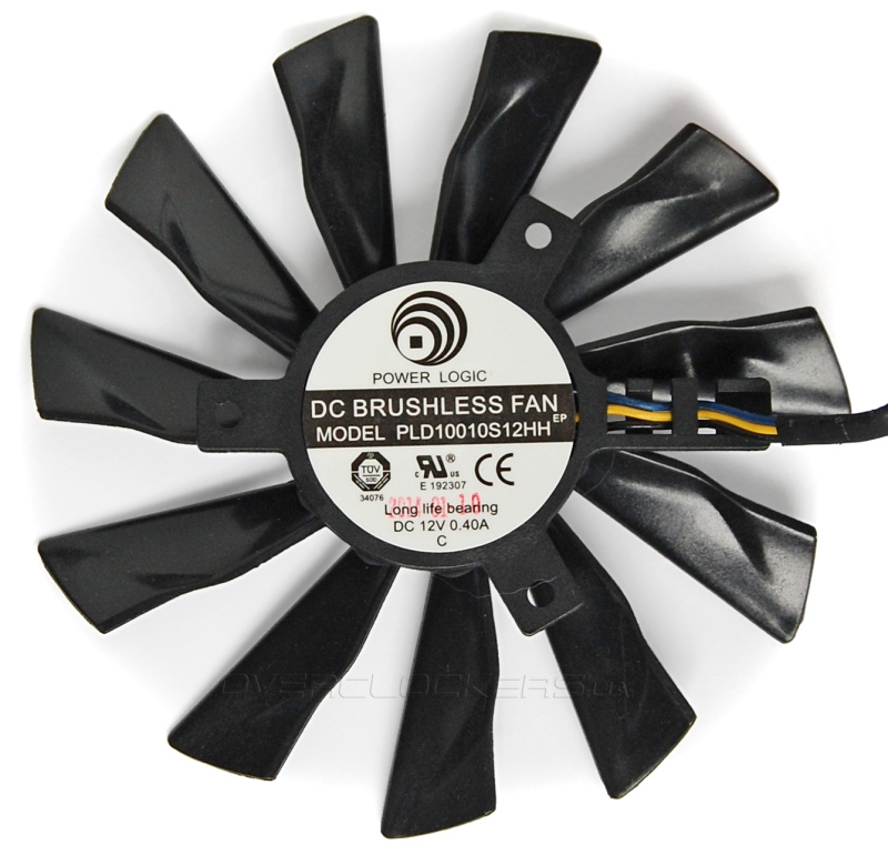

Наличие двух вентиляторов Power Logic PLD10010S12HH диаметром 100 мм обеспечивает эффективный продув всей конструкции даже на минимальных оборотах.

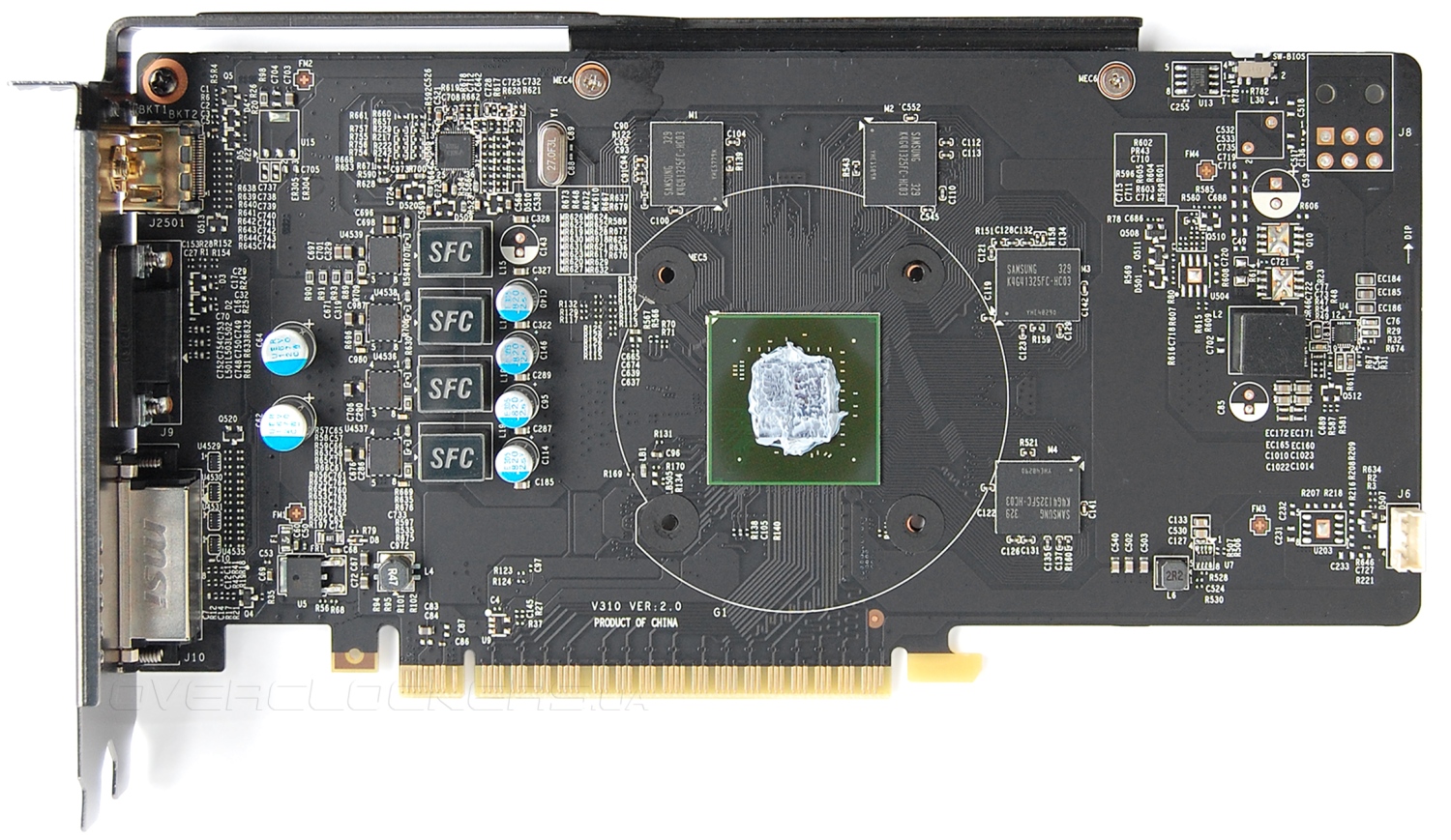

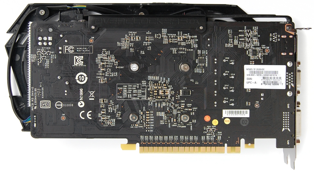

Плата намного солиднее референсного «огрызка». Подсистема питания процессора усилена до четырех фаз. Вероятно, базой для MSI N750Ti TF 2GD5/OC послужила плата какой-то более энергоемкой карты, потому как присутствует пустое посадочное место под разъем дополнительного питания, хотя для GeForce GTX 750 Ti он не требуется. Возле отсутствующего разъема находится небольшой переключатель BIOS. Видеокарта поддерживает технологию Hybrid BIOS, и второе положение переключателя позволяет использовать UEFI BIOS.

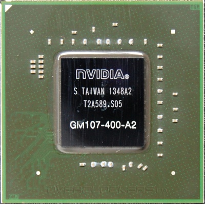

Полная маркировка графического процессора GM107-400-A2.
NVIDIA GM107-400-A2

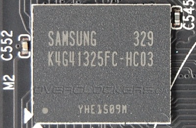

Два гигабайта памяти набраны четырьмя микросхемами Samsung K5G41325FC-HC03.

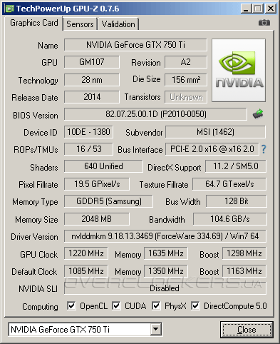

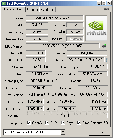

Заводской разгон MSI N750Ti TF 2GD5/OC коснулся только частоты GPU. Базовая частота увеличена до 1085 МГц, а Boost Clock до 1163 МГц. Эффективная частота памяти соответствует стандартному значению в 5400 МГц.
Утилита GPU-Z определила ASIC Quality в 72,2%.

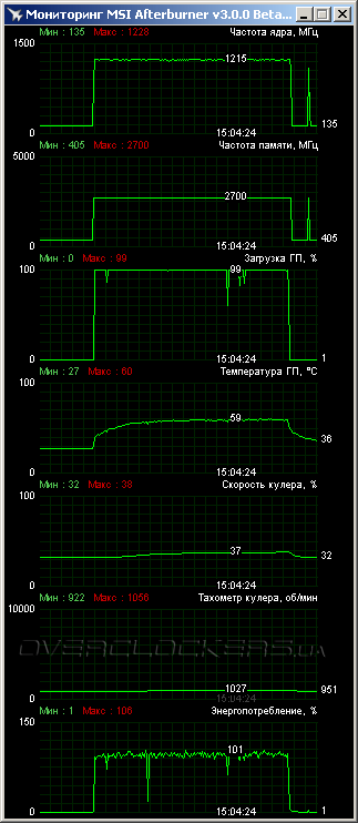

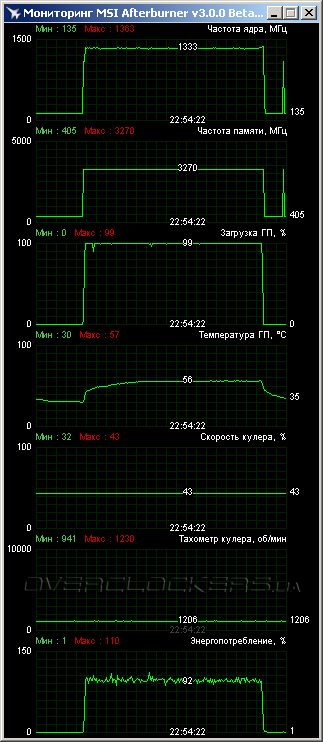

Последние версии утилит MSI Afterburner и EVGA Precision уже позволяют управлять всеми частотными параметрами GeForce GTX 750 Ti, чем мы не преминули воспользоваться для разгона. Итогом наших экспериментов стала базовая частота ядра 1220 МГц при пиковом значении в 1363 МГц. В Unigine Valley benchmark ядро работало в диапазоне 1306–1333 МГц. В более простых тестах частоты были немного выше. Не подвела и память, одолев 6540 МГц. В итоге получился прирост 7–10% по ядру и 21% по памяти.

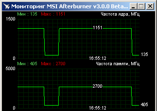

Скорость вентиляторов в ручном режиме была зафиксированы на уровне 1200 об/мин, что позволило даже снизить температуру относительно начальных показателей.
Впечатляющие итоговые частоты графического ядра могли быть еще выше, если бы не парочка ограничивающих факторов. Во-первых, разгон GPU уперся в верхнюю границу соответствующего ползунка MSI Afterburner, хотя процессор явно демонстрировал возможность выдать еще больше мегагерц. Во-вторых, нельзя повысить лимит мощности, он у GTX 750 Ti фиксированный. Характеристики тестируемых видеокарт

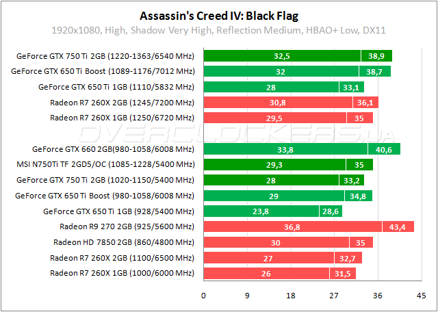

Assassin’s Creed IV: Black Flag
Тестирование MSI N750Ti TF 2GD5/OC
Начнем рассмотрение результатов с Black Flag. У GeForce GTX 750 Ti преимущество 17–19% относительно GeForce GTX 650 Ti и практически идентичные результаты с Radeon HD 7850. Видеоадаптер MSI быстрее еще на 5%, что как раз на одном уровне с GeForce GTX 650 Ti Boost. Разгон позволяет свести отставание от GeForce GTX 660 до 4%.

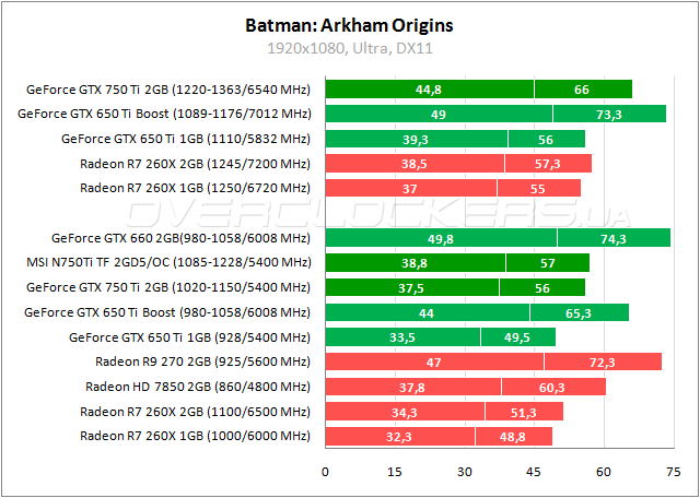

Batman: Arkham Origins
В Batman преимущество новичка над GeForce GTX 650 Ti доходит до 13%, отрыв от старшей версии Radeon R7 260X составляет 9%. У GeForce GTX 750 Ti и Radeon HD 7850 близкие результаты по минимальному fps, а по среднеигровому показателю конкурент AMD лучше на 8%. Заводской разгон позволяет MSI выиграть у референсного собрата лишь 2–4%. Разгон ускоряет еще на 16%.

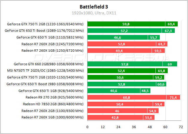

Battlefield 3
Battlefield 3
Производительность GeForce GTX 750 Ti в Battlefield 3 на одном уровне с Radeon HD 7850. Мизерное отставание от GeForce GTX 650 Ti Boost в номинале, в разгоне MSI быстрее. Повышенные частоты помогают немного обойти GeForce GTX 660 и свести к минимуму разницу с Radeon R9 270.

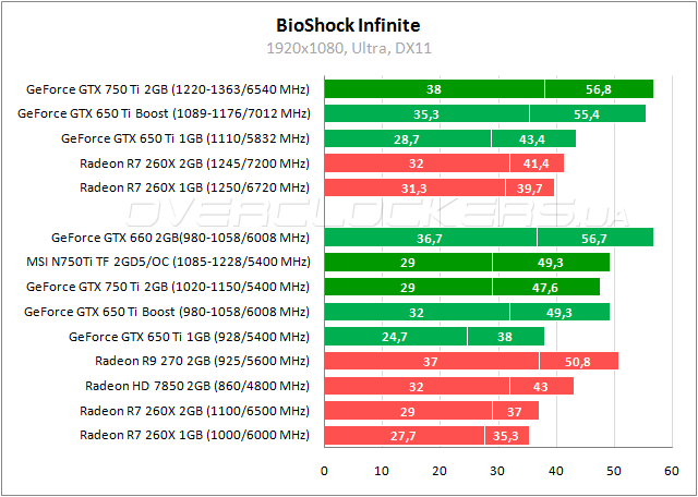

BioShock Infinite
BioShock Infinite
Сразу бросается в глаза необычная ситуация с минимальным fps у новичка в BioShock Infinite. Этот параметр непропорционально резко возрастает при повышении частот. Результаты были перепроверены, но ситуация осталась неизменной. Возможно, причина исключительно в программной оптимизации под новый продукт. В любом случае, можно констатировать небольшое отставание GeForce GTX 750 Ti от GeForce GTX 650 Ti Boost в номинале и преимущество при разгоне. По среднему fps с Radeon R9 270 разница менее 7%.

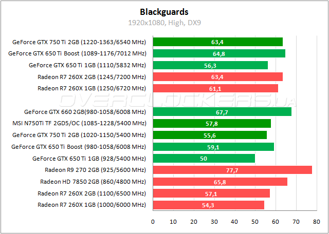

Blackguards
Blackguards
Впервые старший Radeon R7 260X обходит новичка, но с мизерным преимуществом. MSI уже немного быстрее. При разгоне нагнать Radeon HD 7850 не удается.

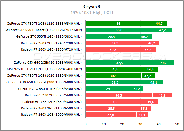

Crysis 3
Crysis 3
В Crysis 3 новичок NVIDIA проигрывает Radeon HD 7850 лишь 3–5%, легко компенсируя это разгоном. Повышение частот позволяет свести отставание от Radeon R9 270 к 1–5%. GeForce GTX 650 Ti Boost сохраняет небольшое преимущество относительно GeForce GTX 750 Ti в номинале и в разгоне.

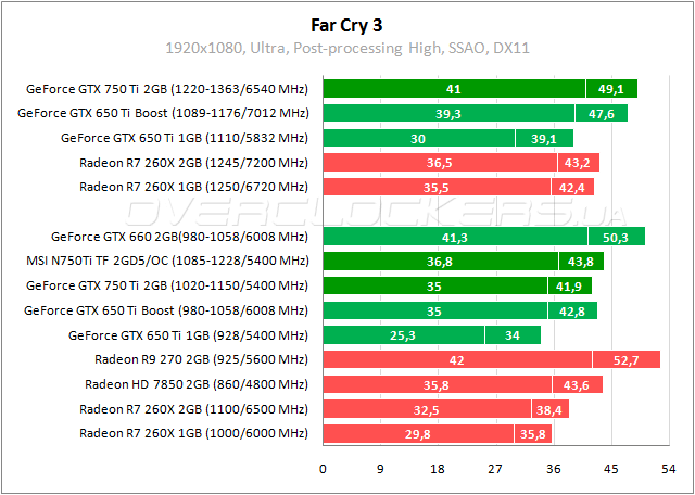

Far Cry 3
Far Cry 3
Скромное отставание от Radeon HD 7850 и в Far Cry 3. Разница с GeForce GTX 650 Ti Boost еще меньше. MSI быстрее референса на 5%, доводя преимущество над ним до 17% при повышении частот. Такой прирост позволяет свести отставание от GeForce GTX 660 до 1–2%, а разницу с Radeon R9 270 уменьшить до 2–7%. Самое приятное, что меньше всего старшим видеоадаптерам новичок уступает по минимальному fps.

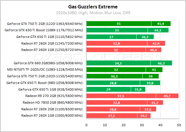

Gas Guzzlers Extreme
Новичок выигрывает у GeForce GTX 650 Ti Boost по минимальному fps, немного уступая по средней частоте кадров. MSI быстрее этого соперника по всем критериям в номинале и в разгоне. При заводских частотах он идентичен Radeon HD 7850. Референсный собрат занимает среднюю позицию между Radeon R7 260X и Radeon HD 7850. Повышение частот до уровня 1220–1363/6540 МГц позволяет добиться превосходства в 16% относительно рекомендованной конфигурации частот, что обеспечивает производительность на одном уровне со старшим GeForce GTX 660.

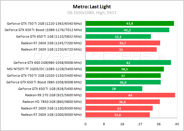

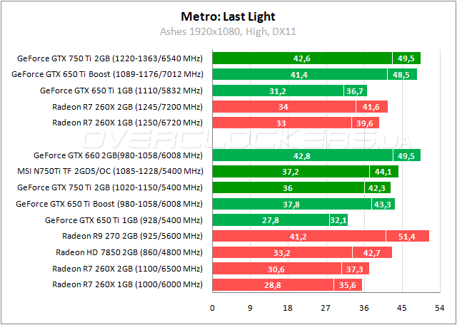

Metro: Last Light
Metro: Last Light
На уровне «Пепелище» в игре Metro: Last Light у новичка с Radeon HD 7850 одинаковая средняя частота кадров, но по минимальному fps преимущество 8% на стороне GeForce. Отставание 2–5% от GeForce GTX 650 Ti Boost компенсируется заводским разгоном MSI N750Ti TF. А разгон до 1220–1363/6540 МГц позволяет выйти на уровень производительности GeForce GTX 660 и Radeon R9 270.

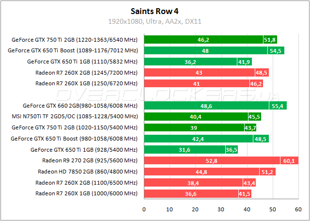

Saints Row 4
Saints Row 4
В Saints Row 4 преимущество новичка над старшим Radeon R7 260X минимально, отставание от GeForce GTX 650 Ti Boost на уровне 9–11%. Максимальный разгон позволяет немного обойти Radeon HD 7850.

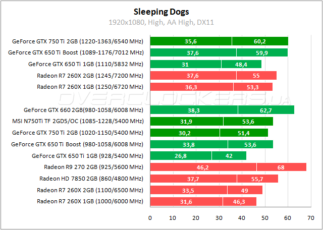

Sleeping Dogs
Sleeping Dogs
Неоднозначная ситуация в противостоянии с Radeon R7 260X в Sleeping Dogs. Новичок обходит конкурента по средней частоте кадров, но по минимальной проигрывает. Разница между MSI и референсом 4–6%, прирост от разгона 12%.

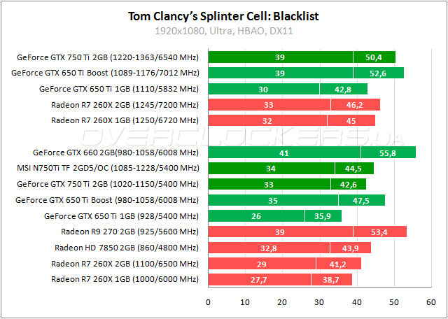

Tom Clancy’s Splinter Cell: Blacklist
В номинале у GeForce GTX 750 Ti минимальное отставание от Radeon HD 7850 только по среднему показателю. MSI уже обходит этого соперника, а его разгон позволяет сравняться по минимальному fps с Radeon R9 270. Нагнать GeForce GTX 660 в Splinter Cell не удается.

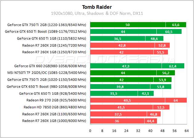

Tomb Raider
Tomb Raider
Мы привыкли к более высоких результатам AMD в Tomb Raider. Но и тут новичок обходит Radeon HD 7850 на пару процентов, обгоняя заодно и Boost-версию GTX 650 Ti. Разгон позволяет добиться внушительного прироста 17–19% относительно рекомендованных частот, благодаря чему GeForce GTX 750 Ti выходит на уровень производительности Radeon R9 270 и немного обгоняет GeForce GTX 660.

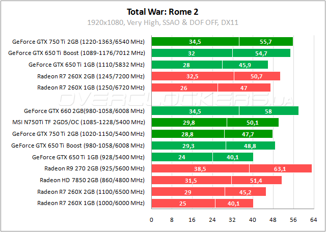

Total War: Rome 2
Total War: Rome 2
Среди конкурентов AMD новичок обходит только старший Radeon R7 260X на 5%. У MSI дополнительное преимущество в 3-5%. Разгон позволяет заметно обогнать Radeon HD 7850 и приблизиться к уровню быстродействия GeForce GTX 660.

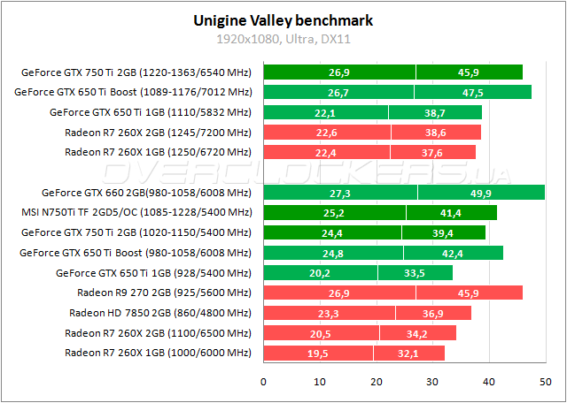

GeForce GTX 750 Ti не оставляет ни единого шанса Radeon HD 7850 в этом тесте, обгоняя конкурента на 5–7% даже при рекомендованных частотах. MSI N750Ti TF 2GD5/OC максимально близок к GeForce GTX 650 Ti Boost. Повышение рабочих частот позволяет уравнять новичка с Radeon R9 270.

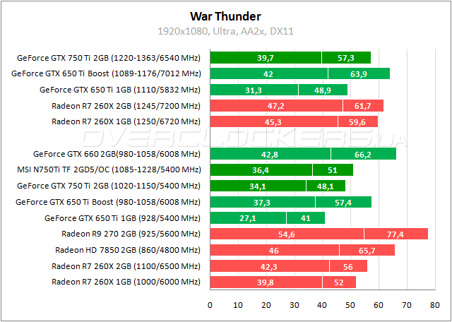

War Thunder
War Thunder
GeForce GTX 750 Ti сильно сдает позиции в этой игре, заметно уступая GeForce GTX 650 Ti Boost. Даже Radeon R7 260X 2GB оказывается лучше на 16–24%. О борьбе с Radeon HD 7850 речь и вовсе не идет.

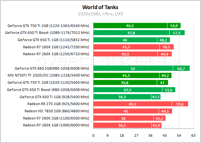

World of Tanks
World of Tanks
Бюджетный Maxwell занимает среднюю позицию между Radeon R7 260X 2GB и Radeon HD 7850 2GB. MSI благодаря небольшому заводскому разгону идет наравне со старшим соперником, но все еще немного уступает GeForce GTX 650 Ti Boost. Разгон дает дополнительное ускорение в 12%.

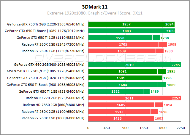

3DMark 11
3DMark 11
Мизерное отставание менее процента от Radeon HD 7850. У MSI дополнительное преимущество в 6% и результат на уровне GeForce GTX 650 Ti Boost. Разгон дает максимальную разницу с референсом в 17%, помогая свести отставание от старших видеоадаптеров NVIDIA и AMD до 8%.

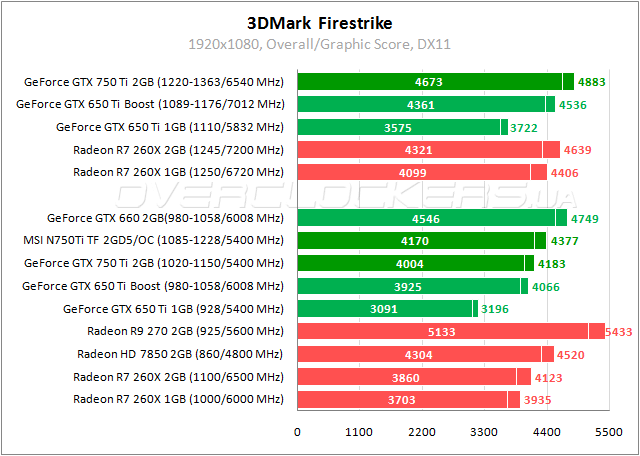

3DMark Fire Strike
3DMark Fire Strike
Неожиданный результат в FireStrike, который всегда отличался чувствительностью к пропускной способности памяти. GeForce GTX 750 Ti со своей 128-битной шиной обходит GeForce GTX 650 Ti Boost и уступает 8% Radeon HD 7850. Отрыв от предшественника GeForce GTX 650 Ti доходит почти до 30%. А максимальный разгон позволяет обогнать GeForce GTX 660.

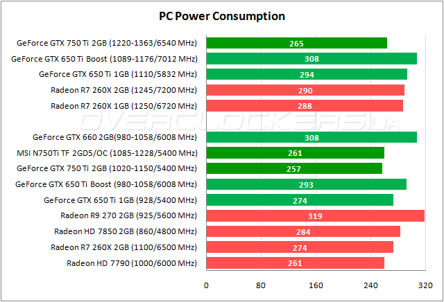

Энергопотребление
Энергопотребление MSI N750Ti TF 2GD5/OC
GeForce GTX 750 Ti действительно оказался самым экономичным видеоадаптером. Хотя выигрыш относительно Radeon HD 7790 (Radeon R7 260X 1GB) небольшой. Зато рост показателей энергопотребления на фоне остальных участников просто мизерный.

Отдельных комментариев заслуживает MSI N750Ti TF 2GD5/OC. Производитель не экономил на этой модели, оснастив видеокарту системой охлаждения с избыточным потенциалом, что для пользователя хорошо. Благодаря мощному кулеру с двумя 100-мм вентиляторами карта оказывается не только холодной, но и максимально тихой как в номинале, так и в разгоне. Частотный потенциал хорош, особенно это касается памяти. При невысокой начальной частоте микросхем GDDR5 их разгон самым положительным образом влияет на итоговую производительность. Потенциал GPU достойный, но вряд ли он сильно отличается от референсных карт в виду аппаратных ограничений лимита мощности у GeForce GTX 750 Ti. Зато в данном случае можно быть уверенным в стабильной работе при наращивании частот благодаря более качественной PCB с усиленным питанием. Так что MSI N750Ti TF 2GD5/OC станет одним из лучших кандидатов на покупку при выборе GeForce GTX 750 Ti.
MSI N750Ti TF 2GD5/OC Выбор редакции: лучший продукт
