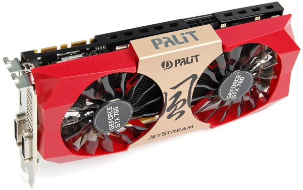

Поставляется карта в большой коробке традиционного для линейки JetStream дизайна.
Боковая панель откидная. На развороте описаны технические особенности данного продукта. Имеется прозрачно окошко, через которое видно кулер.

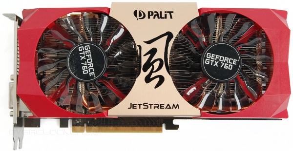

На центральную часть нанесен большой иероглиф и логотипы компании. Разъемы питания расположены близко к центру видеокарты, что явилось следствием использования короткой платы.

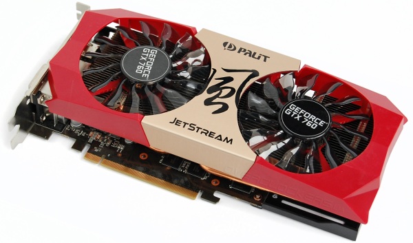

За исключением кардинальной смены цвета других изменений во внешнем дизайне не произошло и форма пластикового кожуха ничем не отличается от формы упомянутых выше JetStream шестисотой серии.

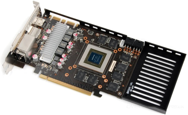

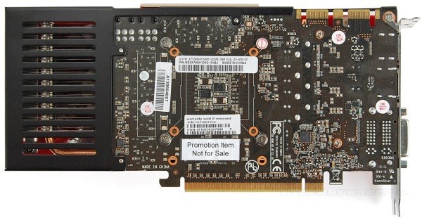

Короткая плата оснащается дополнительным металлическим поддоном с прорезями. Стоит отметить наличие гарантийной пломбы на одном из винтов, которыми прикручен кулер.

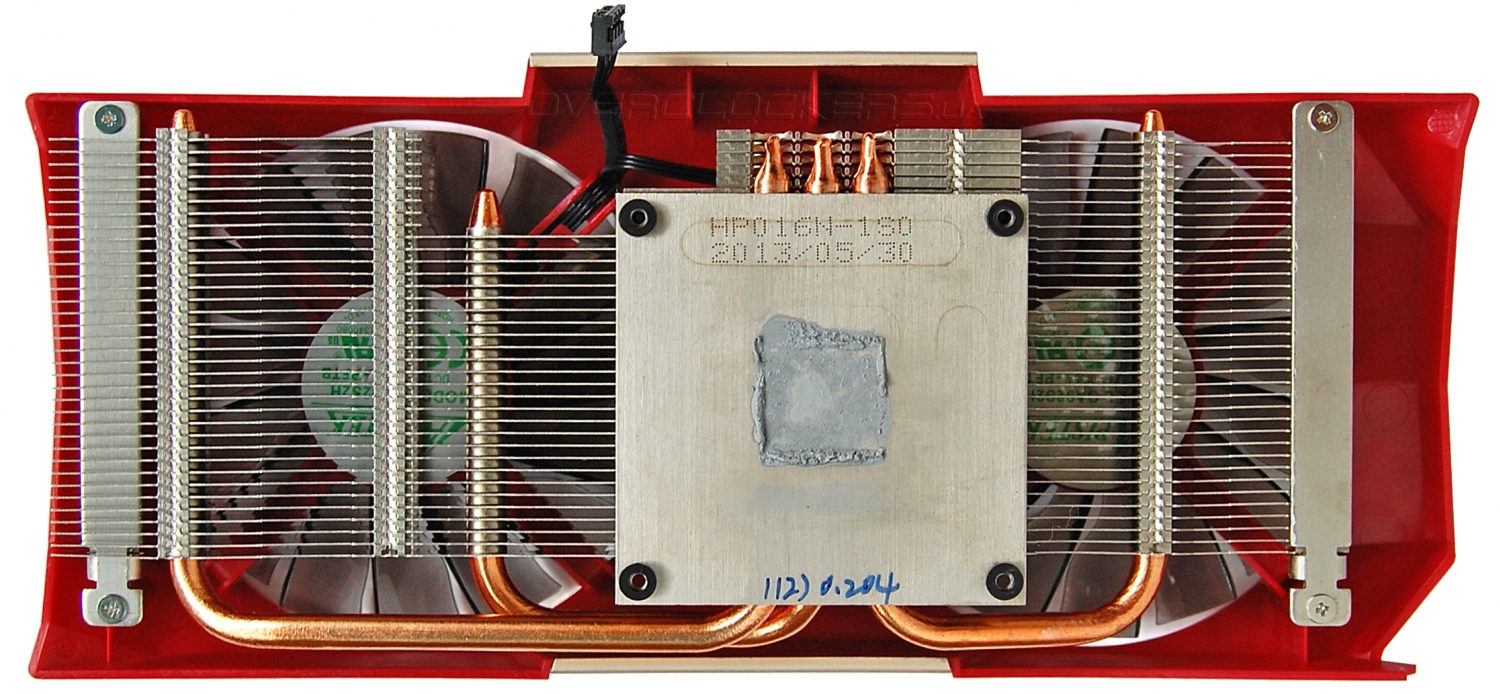

Демонтаж системы охлаждения чреват потерей гарантии. Такая наклейка есть и на Palit GTX 780 JetStream, но у старшей карты кожух крепится отдельно на защелки и легко снимается без полного разбора всей конструкции, что позволяет производить чистку от пыли. В данном случае кожух прикручивается к радиатору, поэтому о легкой чистке можно забыть.

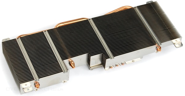

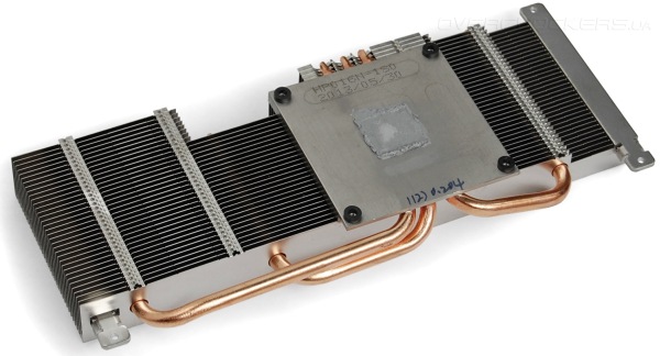

В конструкции радиатора используется три медные тепловые трубки, пронизывающие массив тонких алюминиевых пластин. Контакт с поверхностью графического кристалла осуществляется через массивное анодированное основание.
Радиатор почти полностью идентичен таковому у GeForce GTX 660 Ti.
Для обдува используются два вентилятора Apistek GA92S2H диаметром 92 мм с лопастями особой изогнутой формы из прозрачного пластика.
Компоненты узла питания имеют отдельный ребристый радиатор. Металлический поддон, удлиняясь, превращается в ребро жесткости, которое тянется вдоль платы, но не является частью какого-либо радиатора. Микросхемы памяти открыты, но это не проблема — два больших вентилятора отлично охладят их и без радиатора.
Длина платы около 17 сантиметров при общей длине видеокарты 24,5 сантиметра. Полная копия Palit GTX 660 Ti JetStream. Реализована четырехфазная система питания GPU, память запитана от двухфазного стабилизатора. Собственно, GeForce GTX 760 эталонного дизайна предлагает все то же самое. Palit отличается использованием микросхем DrMOS и применением других дросселей.

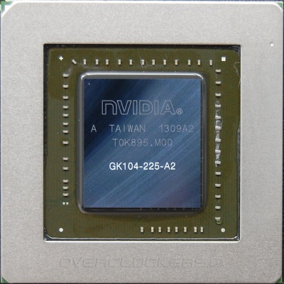

Процессор GK104-225-A2 имеет два отключенных блока SMX, но оснащается полноценной 256-битной шиной памяти.
Два гигабайта видеопамяти набраны восемью микросхемами Hynix H5GQ2H24AFR R0C.

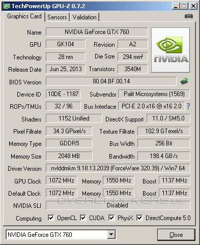

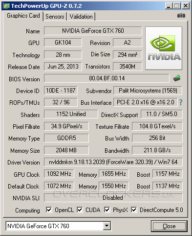

Рекомендованные частоты для GeForce GTX 760 составляют 980/1033 МГц (базовая частота и Boost Clock) для ядра и 6008 МГц для памяти. Palit GTX 760 JetStream работает на базовой частоте 1072 МГц, эффективная частота памяти 6200 МГц.
Утилита GPU-Z оценила ASIC Quality в 74,4%.

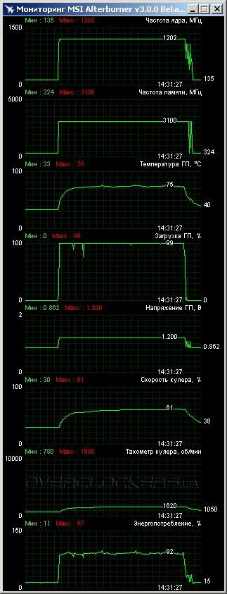

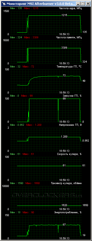

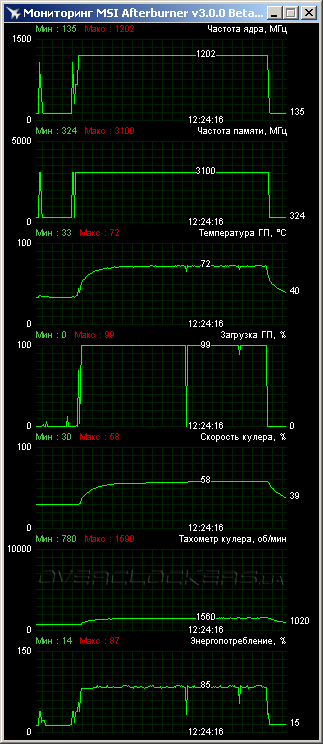

Во время прогрева бенчмарком Crysis: Warhead при максимальном качестве в 2560x1440 температура ядра достигала 72 °C при 24 °C в помещении. Реальная частота постоянно держалась на максимально достижимом Boost 1202 МГц.
Unigine Valley benchmark прогрел карту до 76 °C.
В первом тесте скорость вращения вентиляторов была немногим меньше 1600 об/мин, во втором превысила эту отметку. Как мы не раз отмечали в других обзорах, низкие показания таходатчиков у Palit JetStream не отвечают реальному уровню шума. Данная модель в категорию тихих явно не попадает, шум отчетливо различим, но дискомфорта не доставляет. Впрочем, это говорит о минимальном «запасе» для дальнейшего повышения оборотов в случае разгона. Отметим, что MSI N760 TF 2GD5/OC в режиме OC (1215 МГц) был холоднее и тише данной карты даже при 26 °C в помещении.
Высокие начальные частоты — это хорошо. Но всегда хочется получить больше при разгоне. В этом плане Palit не продемонстрировал ничего выдающегося. Поднять частоту ядра удалось лишь на 20 МГц, что дало прирост реальной частоты Boost до 1215 МГц. Память одолела лишь 6618 МГц — очень скромный результат для карты на базе GK104.
Для такого небольшого разгона мы зафиксировали обороты вентиляторов на максимальном их значении при работе в номинале. Этого было вполне достаточно для поддержания температур аналогичных тем, что были в стандартном режиме. Соответствующие иллюстрации для Crysis: Warhead и Unigine Valley benchmark приведены ниже.
