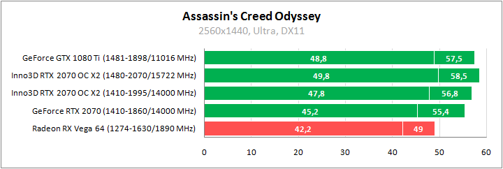

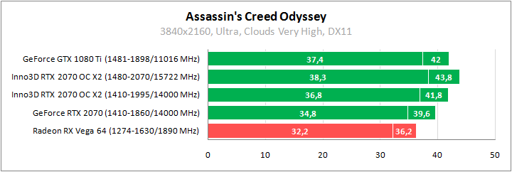

Assassin’s Creed Odyssey
Inno3D GeForce RTX 2070 Gaming OC X2
GeForce RTX 2070 может обеспечить хороший fps в разрешении 2560x1440 при максимальных установках. В 4K при снижении критического параметра качества объемных облаков можно выйти на 40 fps. Самая простая версия GeForce RTX 2070 быстрее Radeon RX Vega 64, в разгоне Inno3D быстрее референсного GeForce GTX 1080 Ti.

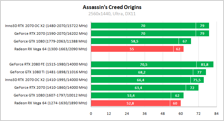

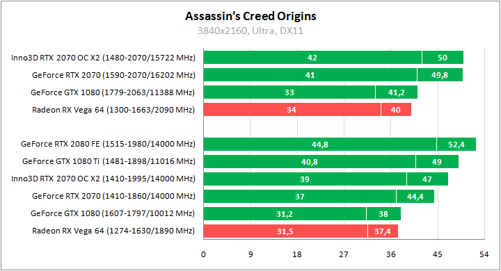

Assassin's Creed Origins
В данной игре у нас есть данные для большего диска соперников, плюс разгон. Поэтому следующие графики более информативны.
У GeForce RTX 2070 хороший отрыв от Radeon RX Vega 64 и GeForce GTX 1080. Очень высокие показатели в меньшем разрешении, в 4K это от 40 до 50 fps. Разгон позволяет нагнать GeForce GTX 1080 Ti.

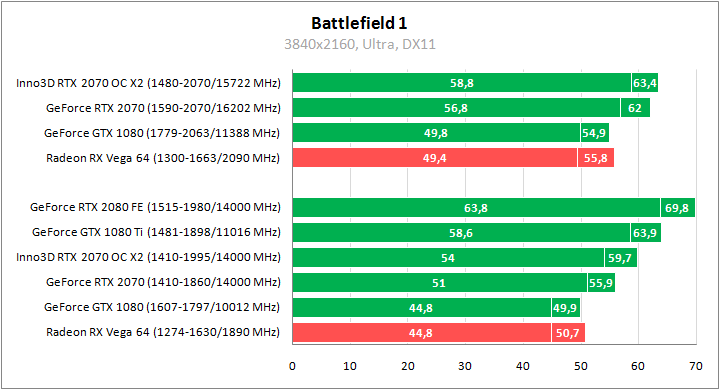

Battlefield 1
В Battlefield 1 видеоадаптер Inno3D быстрее простой версии GeForce RTX 2070 на 6–7%. Разгон добавляет примерно такое же ускорение, позволяя вплотную подойти к GeForce GTX 1080 Ti.

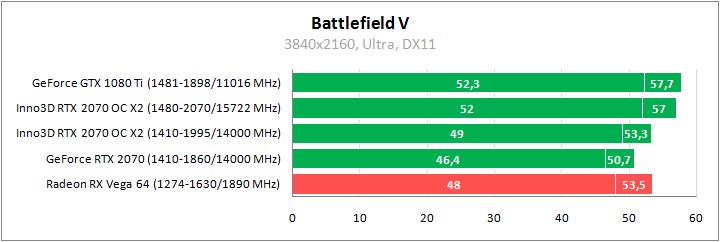

Battlefield V
Еще одна новая игра в списке тестовых приложений. Для общего ознакомления испытания проведены только в разрешении 4K при DirectX 11. Повторялся эпизод на первой локации мини-кампании «Тиральер».
GeForce RTX 2070 с минимальными частотами слабее Radeon RX Vega 64, но видеоадаптер Inno3D наравне с конкурентом. Разгон ускоряет его на 6–7%, позволяя выйти на один уровень с GeForce GTX 1080 Ti.

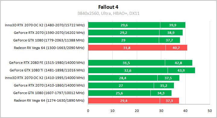

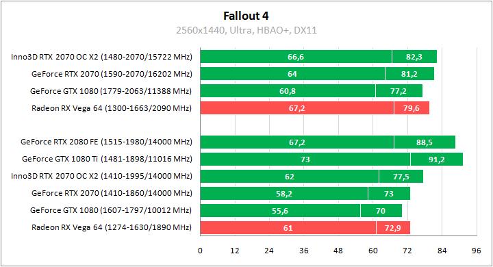

Fallout 4
У GeForce RTX 2070 и Radeon RX Vega 64 близкие показатели в меньшем разрешении, а в 4K соперник немного лучше. Среднее преимущество Inno3D Gaming OC X2 над товарищем около 6%. Отставание от старших решений разгоном не компенсируется.

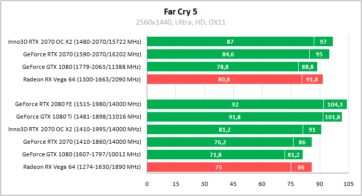

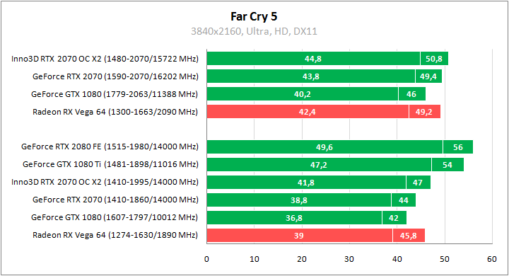

Far Cry 5
При тестировании задействованы новые HD-текстуры, добавленные в последнем обновлении.
Простой GeForce RTX 2070 показывает результаты на уровне флагмана AMD а Far Cry 5, а герой обзора на несколько процентов обходит соперника. Ускорение от разгона около 7%.

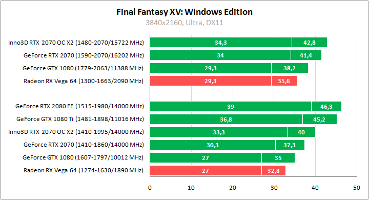

Final Fantasy XV
В Final Fantasy XV у младших GeForce RTX хороший отрыв от Radeon RX Vega 64 и GeForce GTX 1080. Ускоритель Inno3D быстрее младшего In GeForce RTX 2070 на 7–9%. Разгон минимизирует отставание от старших участников, но не компенсирует его в полной мере.

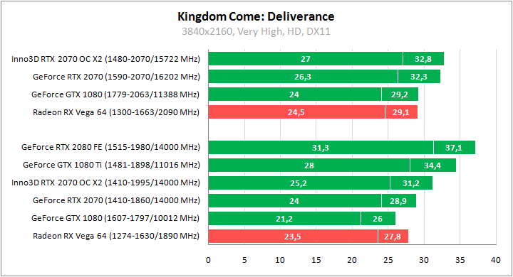

Kingdom Come: Deliverance
Герой обзора привычно обгоняет GeForce GTX 1080 и Radeon RX Vega 64. Разгон делает ближе к GeForce GTX 1080 Ti, но небольшое отставание сохраняется.

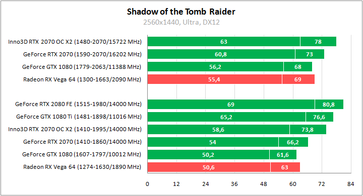

Shadow of the Tomb Raider
Последняя игра серии Tomb Raider лучше оптимизирована под DirectX 12, и тесты проведены только в этом режиме.
Тут преимущество Inno3D над младшим GeForce RTX 2070 особенно большое, вплоть до 11% по среднему fps, но оно частично может быть обусловлено разными версиями драйверов. В целом, стоит констатировать явное преимущество над простым товарищем в номинале и в разгоне. Нагнать старшие решения за счет повышения частот в полной мере не удается.

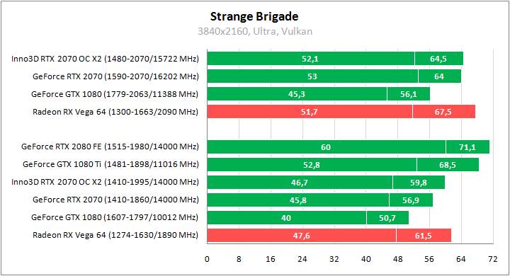

Strange Brigade
В Strange Brigade при меньшем разрешении герой обзора обходит Radeon RX Vega 64, но в 4K соперник вырывает победу с мизерным перевесом, сохраняя преимущество и после разгона. Повышение частот позволяет Inno3D минимизировать отставание от GeForce GTX 1080 Ti. Подробнее о производительности Strange Brigade в разных режимах тут.

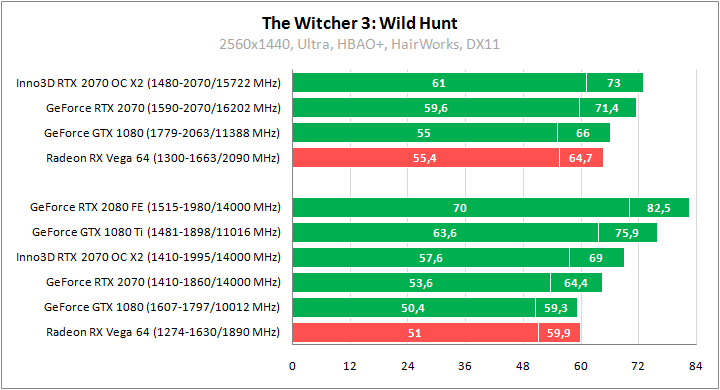

The Witcher 3: Wild Hunt
В Witcher 3 начальная производительность RTX 2070 OC X2 немного выше результатов Radeon RX Vega 64 и GeForce GTX 1080 в разгоне. Дополнительно повышение частот Inno3D обеспечивает ускорение в 6–7%.

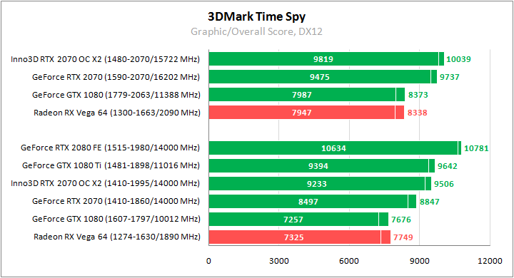

3DMark Time Spy
Inno3D быстрее простого GeForce RTX 2070 почти на 9%, отставание от GeForce GTX 1080 Ti меньше 2%. Разрыв с Radeon RX Vega 64 и GeForce GTX 1080 доходит до 27%.
