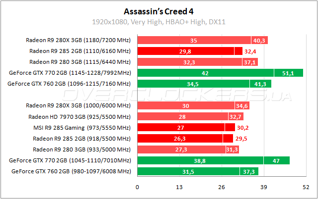

Assassin’s Creed IV: Black Flag
Тестирование MSI R9 285 Gaming 2G
В последней игре серии Assassin’s Creed новый Radeon вместе с ускоренной версией от MSI немного не дотягивают до уровня Radeon R9 280. Разгон позволяет уравняться с Radeon HD 7970 и даже чуть обойти его. Наблюдая небольшой прирост от разгона, вспоминаешь о нестабильной частоте ядра в этом приложении, что отмечалось выше. Нагнать GeForce GTX 760 тут не удается.

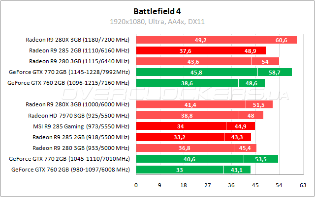

Battlefield 4
В Battlefield 4 новичок идет наравне с GeForce GTX 760 в номинале, проигрывая 5–10% старому Radeon R9 280. У MSI преимущество над референсом 3–4%. Прирост от разгона 9–11%. Повышенные частоты позволяют снова нагнать Radeon HD 7970.

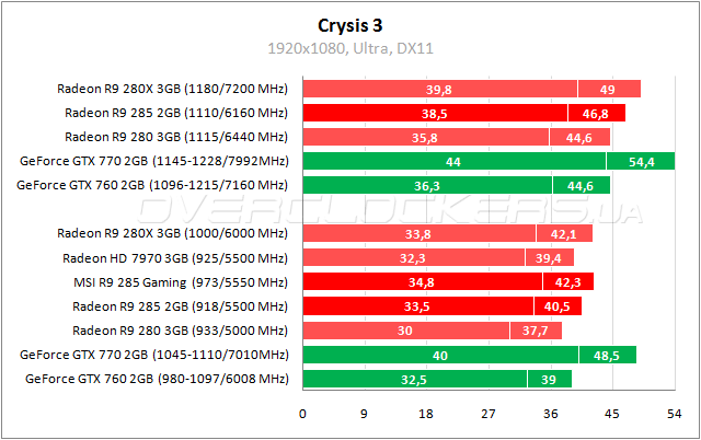

Crysis 3
А вот и первый тест, где Radeon R9 285 уверенно обходит Radeon R9 280. В Crysis 3 разница между этими товарищами достигает 7–12% в пользу новичка. У него же преимущество 3–4% относительно GeForce GTX 760. MSI Gaming при своих заводских частотах даже чуть лучше Radeon R9 280X. Разгон дает ускорение в 11%, что позволяет свести отставание от GeForce GTX 770 к нескольким процентам.

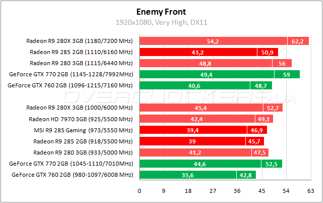

Enemy Front
Radeon R9 280 обходит новичка в Enemy Front, хотя разница между товарищами мизерная. На последнем месте GeForce GTX 760. Разгон позволяет Radeon R9 285 чуть обогнать Radeon R9 280X, но польза от повышения частот вновь небольшая.

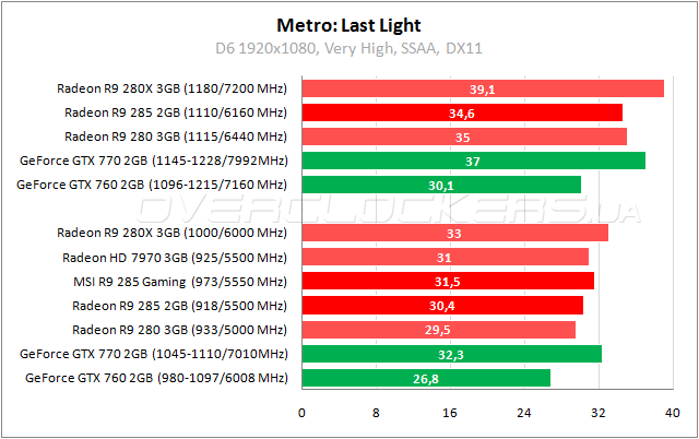

Metro: Last Light
При тестировании на уровне «Пепелище» в Metro мы видим отставание новичка от Radeon R9 280 на уровне 3–5%. Преимущество над GeForce GTX 760 достигает 5–10%. Разгон позволяет добиться минимального перевеса над Radeon HD 7970 и говорить о паритете с GeForce GTX 770.
Во встроенном тесте иные показатели. В номинале Radeon R9 280 быстрее предшественника на 3%, а при разгоне даже лучше Radeon R9 280X и GeForce GTX 770 с заводскими частотами.

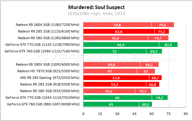

Murdered: Soul Suspect
Для Murdered: Soul Suspect позаимствованы результаты другого экземпляра Radeon R9 280, поэтому вы можете наблюдать более высокие частоты этого участника при разгоне. Впрочем, это не мешает Radeon R9 285 обогнать всех напарников из красного лагеря. Новичок уступает только GeForce GTX 770, обгоняя даже Radeon R9 280X. Возможно, причина не только в улучшенной архитектуре, но и в улучшенном видеодрайвере.

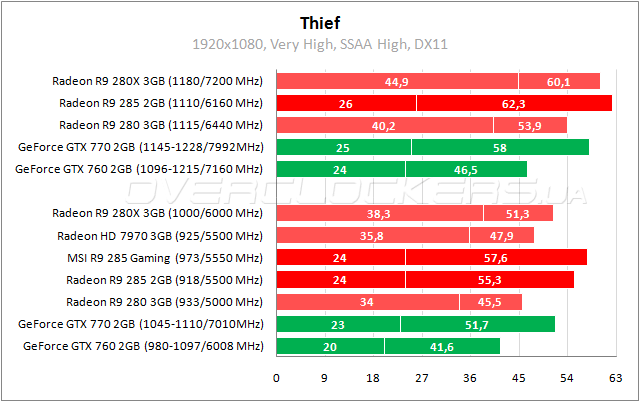

Thief
При высоком качестве сглаживания SSAA игра Thief требовательно относится к объему видеопамяти. В таком режиме 2 ГБ маловато даже для 1920x1080, возможны периодические просадки производительности при высоком среднеигровом показателе. Это наглядно демонстрируют результаты Radeon R9 285 и всех остальных Radeon с 3 ГБ на борту. По минимальному fps новичок на уровне представителей NVIDIA (у которых тоже 2 ГБ), а по средней частоте уверенно обходит всех соперников.

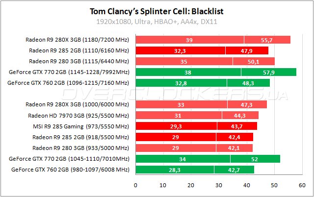

Tom Clancy’s Splinter Cell: Blacklist
В Splinter Cell очень близкие показатели у Radeon R9 285, Radeon R9 280 и GeForce GTX 760. Повышение частот до 1110/6160 МГц обеспечивает рост производительности 11–13%, что минимизирует отставание от Radeon R9 280X. Однако Radeon R9 280 за счет разгона выигрывает больше и обходит форсированного новичка.

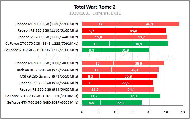

Total War: Rome 2
В стане AMD новичок оказывается слабее всех, но уверенно обходит GeForce GTX 760. В разгоне удается по средней частоте обогнать Radeon R9 280X, хотя по минимальному показателю отставание внушительное. Но этот параметр у всех участников столь низкий, что для комфортной игры все равно придется понижать качество графики.

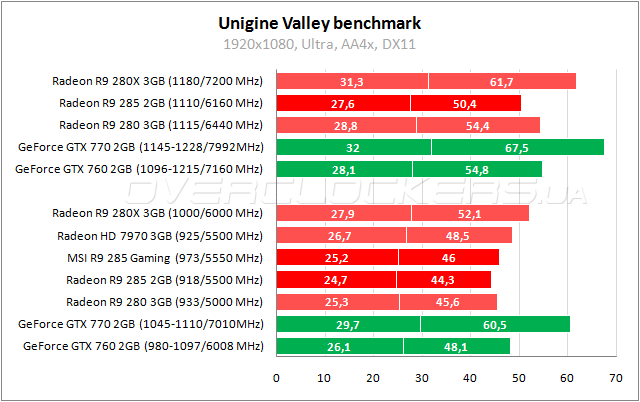

Unigine Valley benchmark
Последнее место занимает Radeon R9 285, уступающий Radeon R9 280 буквально пару процентов. MSI идентичен предшественнику по производительности, но все еще слабее GeForce GTX 760. Разгон позволяет добиться более высоких показателей в сравнении с Radeon HD 7970 на заводских частотах.

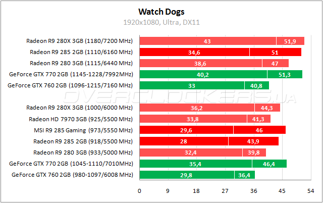

Watch Dogs
Игра Watch Dogs при Ultra-текстурах требует до трех гигабайт памяти. В противном случае возможны «лаги» и прочие неприятности. В результате имеем нестабильный низкий fps на видеокартах с 2 ГБ и резкое отставание по этому параметру рассматриваемого Radeon R9 285 от своих более ранних товарищей. В этом плане наш герой даже немного уступает GeForce GTX 760, хотя по среднему fps идет наравне с лидером GeForce GTX 770.

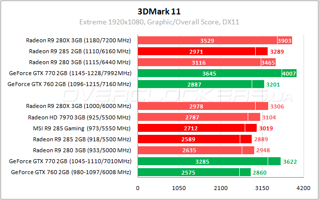

3DMark 11
Отставание менее 2% относительно Radeon R9 280. Совершенно мизерный перевес над GeForce GTX 760 в номинале и до 3% преимущества над этим соперником при разгоне всех участников. Разница между форсированным MSI и референсом 15%.

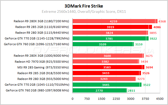

3DMark Fire Strike
Тут уже Radeon R9 285 быстрее предшественника почти на 8%. Изначально производительность на уровне GeForce GTX 770. MSI при своих заводских частотах чуть лучше Radeon R9 280X.

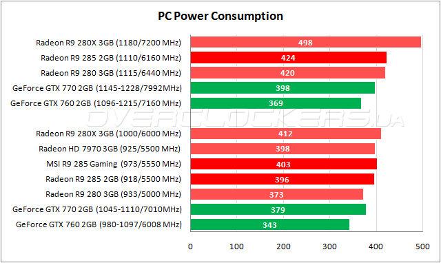

Энергопотребление
Энергопотребление MSI R9 285 Gaming 2G
Результаты несколько неожиданные. Никакой особой экономичности новичка на фоне более старых видеоадаптеров R9 280/280X мы не увидели. Лидируют по этим показателям представители NVIDIA.
