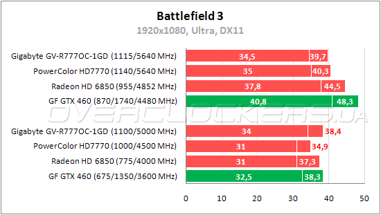

Battlefield 3
В Battlefield 3 Gigabyte удается даже немного обогнать старший Radeon HD 6850. PowerColor слабее на 10%, но отставание от HD 6850 небольшое. При повышении частот обе видеокарты обгоняют работающий в номинале GeForce GTX 460.

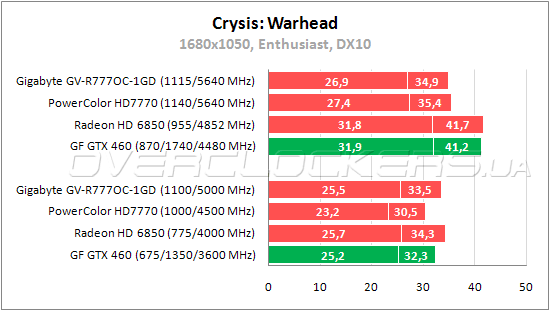

Crysis: Warhead
В игре Warhead видеоадаптеру Gigabyte GV-R777OC-1GD не удается обойти старший ускоритель AMD, но разница между ними крошечная. PowerColor уступает собрату стандартные 10% производительности, а в разгоне обгоняет его, но лишь на полтора процента.

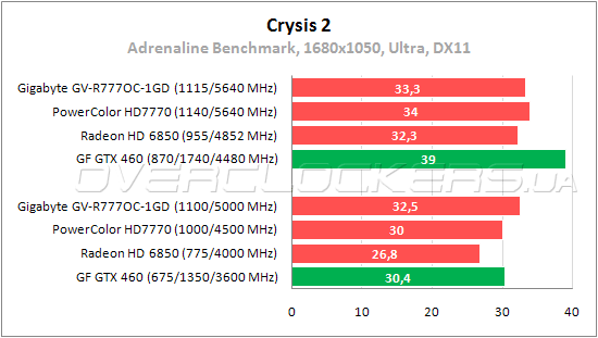

Crysis 2 при Ultra-качестве демонстрирует преимущества GCN-архитектуры Cape Verde. Radeon HD 7770 уверенно обгоняют Radeon HD 6850, но производительности видеокарт все равно не хватает для такого режима в номинале. Преимущество Gigabyte над PowerColor составляет 8%. GV-R777OC-1GD даже удается обойти GeForce GTX 460 на 7%, но соперничать с конкурентом NVIDIA при разгоне новичку уже не по силам.

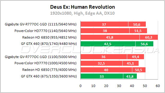

Deus Ex: Human Revolution
В игре Deus Ex видеокарта PowerColor немного обгоняет GeForce GTX 460 по среднему fps. У Gigabyte преимущество над товарищем в 10%. При повышении частот впереди оказывается PowerColor, но с минимальным отрывом от Gigabyte в 2%.

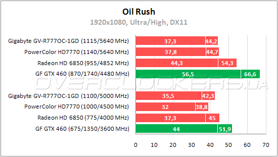

Oil Rush
PowerColor Radeon HD 7770 слабее Radeon HD 6850 на 16%, Gigabyte уступает старшей карте AMD лишь 5% и 6% по минимальному и среднему fps. При разгоне PowerColor снова обходит Gigabyte, но разница минимальная — около одного процента. Даже с разгоном оба Radeon HD 7770 не дотягивают до уровня работающего в номинале Radeon HD 6850.

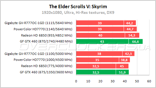

The Elder Scrolls V: Skyrim
В Skyrim видеокарты на базе Cape Verde обгоняют 256-битные Radeon HD 6850 и GeForce GTX 460. Разница между PowerColor и Gigabyte составляет 9%. Прирост от разгона не очень большой, поэтому при повышении частот старые графические видеокарты вырываются вперед.

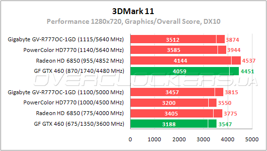

3DMark 11
Еще одна победа референсного Radeon HD 7770 над GeForce GTX 460, хотя и с мизерным преимуществом в доли процента. Да и при разгоне GeForce берет свое и уходит в отрыв от соперника. Gigabyte благодаря заводскому разгону выигрывает 8% у собрата и обходит Radeon HD 6850 на 1,5% по GPU Score. Благодаря большей частоте графического процессора результат PowerColor при разгоне на 2% выше, чем у Gigabyte.

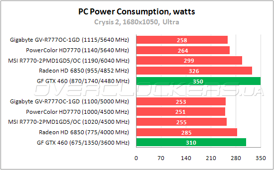

Энергопотребление
Ну и напоследок небольшое сравнение энергопотребления. Обычно для более адекватного сравнения мы проводит замеры в нескольких приложениям, но из-за небольшого числа тестов в данном обзоре ограничимся лишь пиковыми значениями в Crysis 2. Эта игра при самом высоком качестве нагружает видеокарту по максимуму, поэтому результаты на нижней диаграмме отличаются в большую сторону от средних величин, которые вы могли наблюдать в недавнем большом тестировании Radeon HD 7770. Кстати, для наглядности мы добавили в сравнение и результаты рассмотренной ранее видеокарты MSI. Для тестирования использовалась демо-запись Central Park из Adrenaline Crysis 2 Benchmark Tool. Разрешение 1680x1050, качество Ultra, текстуры высокого разрешения включены.
PowerColor в номинале оказался немного экономичнее собратьев. Хотя MSI Afterburner утверждает, что наименьшее напряжение у R7770-2PMD1GD5/OC, эта видеокарта потребляет даже больше Gigabyte GV-R777OC-1GD c повышенными частотами. При разгоне аппетиты рассмотренных Radeon изменяются незначительно. Выбивается из общей картины только карта MSI, но у нее и самый высокий разгон, плюс значительный прирост по напряжению. Gigabyte и PowerColor даже при повышенных частотах довольствуются меньшей мощностью чем Radeon HD 6850 на стандартных частотах. Ну а хуже всех в этом плане вполне ожидаемо оказался старичок GeForce GTX 460.
