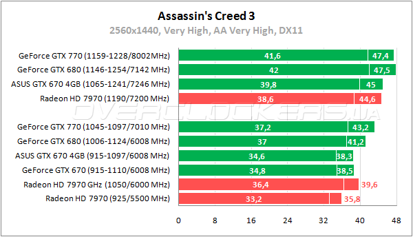

Assassin’s Creed III
Тестирование ASUS GTX670-DC2-4GD5
В третьей игре серии Assassin’s Creed лучше себя чувствуют решения NVIDIA. Обе версии GeForce GTX 670 лишь немного уступают Radeon HD 7970 GHz Edition в номинале и даже чуть превосходят соперника при разгоне.

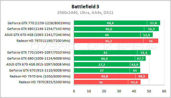

В Battlefield 3 отсутствует какая-либо разница между двумя GeForce GTX 670 с разным объемом памяти. Оба видеоадаптера демонстрируют мизерное превосходство над Radeon HD 7970 GHz Edition и уступают сопернику AMD при разгоне. Отметим, что при разрешении 1920x1080 мы всегда получали более убедительное преимущество GeForce GTX 670 над картой AMD.

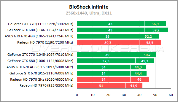

BioShock Infinite
BioShock Infinite
И снова никакой разницы между GTX 670. В BioShock Infinite они демонстрируют минимальный fps на уровне старшего Radeon, проигрывая ему только по средней частоте кадров. При разгоне ASUS немного обходит GeForce GTX 770 на заводских частотах.

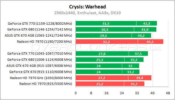

Crysis: Warhead
Crysis: Warhead
В Warhead место аутсайдера занимает GeForce GTX 670. Но разгон помогает выйти на уровень производительности GeForce GTX 770 и Radeon HD 7970 GHz Edition, удается даже чуть обойти их.

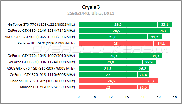

В Crysis 3 герой нашего обзора незначительно уступает простому Radeon HD 7970, но с разгоном обходит GHz Edition и практически сравнивается с GeForce GTX 770. Стоит отметить и мизерное отставание от GeForce GTX 670 с меньшим объемом памяти, хотя такая тенденция наблюдалась и в предыдущих тестах. Даже в столь ресурсоемкой игре загрузка памяти, судя по мониторингу MSI Afterburner, едва доходила до 1600 МБ в тестовой сценке.

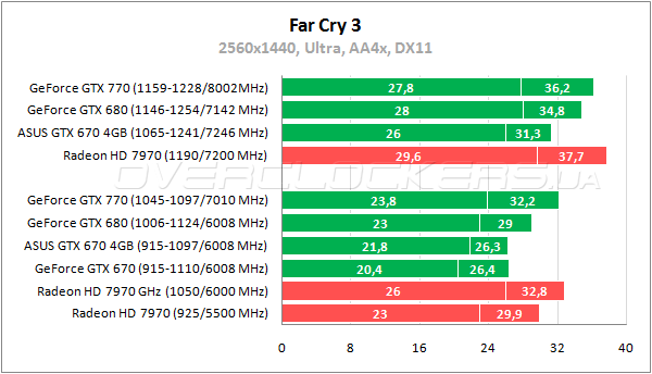

Far Cry 3
Far Cry 3
ASUS с 4 ГБ в Far Cry 3 обошел обычный GeForce GTX 670 по минимальному fps примерно на 7%. Хотя согласно мониторингу загрузка памяти достигала лишь 1911 МБ. Но на обычных GeForce с 2 ГБ памяти наблюдались резкие периодические просадки fps, пускай даже этот единсвенный «лаг» приходился на один-два прогона из пяти. У GTX670-DC2-4GD5 ничего подобного не было при нескольких повторах теста. Отсюда и более высокий итоговый результат по минимальному fps. Правда, все равно на фоне Radeon HD 7970 даже такой результат кажется весьма скромным. При разгоне ASUS практически сравнивается с Radeon HD 7970 GHz Edition.

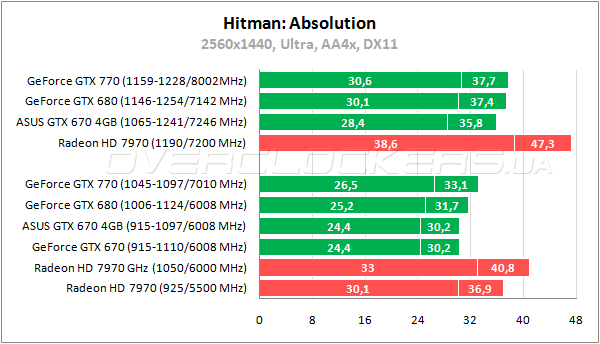

Hitman: Absolution
Hitman: Absolution
В последнем Hitman позиции NVIDIA слабы. Даже с разгоном GeForce GTX 670 едва дотягивает до уровня простого Radeon HD 7970. Игра легко загружает до 2023 МБ, никакого выигрыша карта с 4 ГБ не демонстрирует.

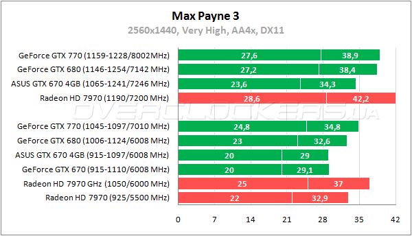

Max Payne 3
Max Payne 3
Практически идентичные результаты у младших GeForce в Max Payne 3. Обойти простой Radeon нашему GeForce GTX 670 удается лишь при разгоне. Повышенные частоты помогают вплотную приблизиться к результатам GeForce GTX 770.

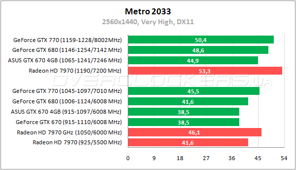

Metro 2033
Metro 2033
Никакой разницы между GTX 670 с разным объемом памяти в Metro 2033 нет. Обе версии уступают Radeon HD 7970 около 8% в номинале, при разгоне ASUS не дотягивает пару процентов до GHz Edition.

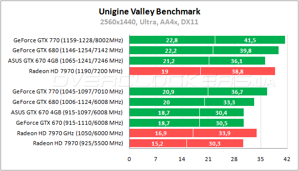

Unigine Valley benchmark
Этот красивый и технологичный бенчмарк отодвигает Radeon на последние места. Но большой объем памяти тут совсем не нужен, демка задействует менее 1,2 ГБ даже в столь высоком разрешении.

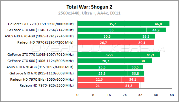

Total War: Shogun 2
Total War: Shogun 2
Самая красивая стратегическая игра, блистающая невероятной детализацией и четким текстурами в паре с самыми современными графическими технологиями DirectX 11, тоже требует меньше 2 ГБ видеопамяти. Карта от ASUS не только не демонстрирует никаких преимуществ, но и проигрывает почти 1% своему товарищу с меньшим объемом памяти. Оба варианта по умолчанию заметно превосходят старший Radeon по минимальному fps — на 13%.

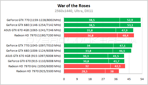

В средневековом экшене War of the Roses наш герой вновь чуть уступает простому собрату. Оба они незначительно проигрывают старшему сопернику Radeon, сохраняя такое соотношение даже при разгоне. ASUS на повышенных частотах оказывается чуть быстрее работающего в номинале GeForce GTX 770.

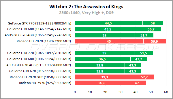

Witcher 2: The Assassins of Kings Enhanced Edition
Во втором «Ведьмаке» младший GeForce уступает Radeon HD 7970 примерно 6–9%. Примечательно, что старые тесты в меньшем разрешении 1920x1080 всегда демонстрировали примерный паритет между этими участниками.

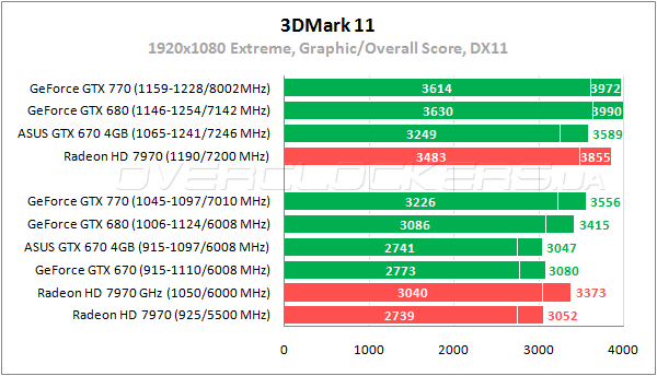

3DMark 11
3DMark 11
В этом тесте ASUS GTX 770 демонстрирует результат идентичный младшему представлю AMD в номинале, проигрывая ему немного при разгоне. На повышенных частотах наше герой выходит на уровень производительности GeForce GTX 770.

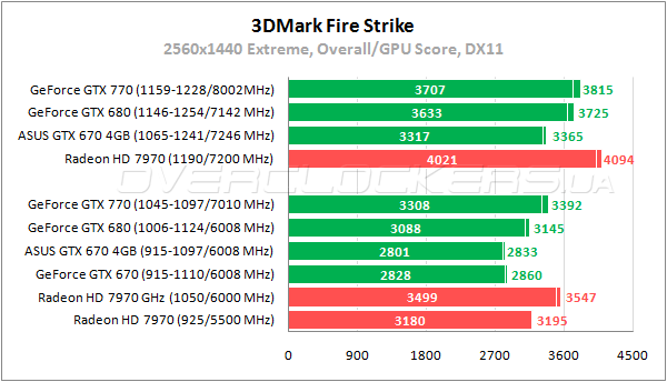

3DMark Fire Strike
3DMark Fire Strike
Последний 3DMark выводит в лидеры Radeon HD 7970 GHz Edition. В номинале GeForce GTX 670 аутсайдер, при разгоне немного быстрее работающего в номинале Radeon HD 7970.

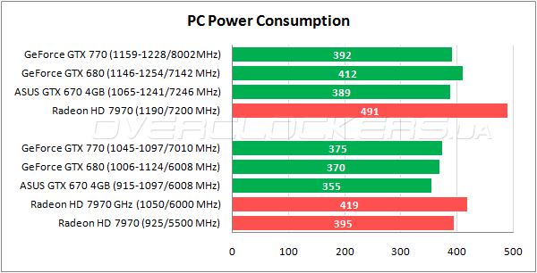

Энергопотребление ASUS GTX670-DC2-4GD5
Система с ASUS GTX670-DC2-4GD5 самая экономичная. Даже в разгоне ее аппетиты меньше, чем у компьютера с простым Radeon HD 7970.
